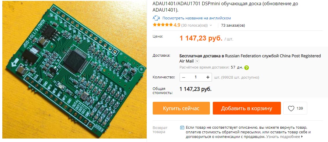

  18. #157
    По умолчанию Re: Народный DSP на ADAU1701-02
    Добрый день.
    Помогите с начальными данными по подключению ADAU1401/ADAU1701 DSPmini с али (фото во вложении).
    Плата уже приобретена, планируется к использованию в авто для реализации поканалки.
    Есть опыт программирования avr и совсем уж небольшие познания в схемотехнике, со звуком не работал, отнеситесь с пониманием.
    Ниже ряд вопросов:
    1. Я выбрал ту плату, чтобы два входящих аналоговых сигнала со штатной головы распустить на четыре исходящих аналоговых с индивидуальными задержками/срезами?
    2. Программатор из арудино не собрать?
    Нужно приобрести
    https://amperkot.ru/msk/catalog/logi...18012835900001
    3. Подключаемся сигма-студией? Какие-то драйвера на программатор нужны?
    4. Есть схема соединения программатора и adau или там простой i2c интерфейс sda, scl и общая масса?
    Спасибо.

  19. #158
    Частый гость Аватар для viakon
    11.09.2008
    170
    Цитата Сообщение от black-stripe-temp Посмотреть сообщение
    Добрый день.
    Ниже ряд вопросов:
    Нужно приобрести
    Спасибо.
    По пунктам
    1. Без схемы - гадание на кофейной гуще.
    2. Такая платка пойдет. Инструкция по установке дров попадалась станицей раньше. Получится USBi
    3. Все работает в сигмастудии через USBi. Про дрова см. выше.
    4. Просто i2c.

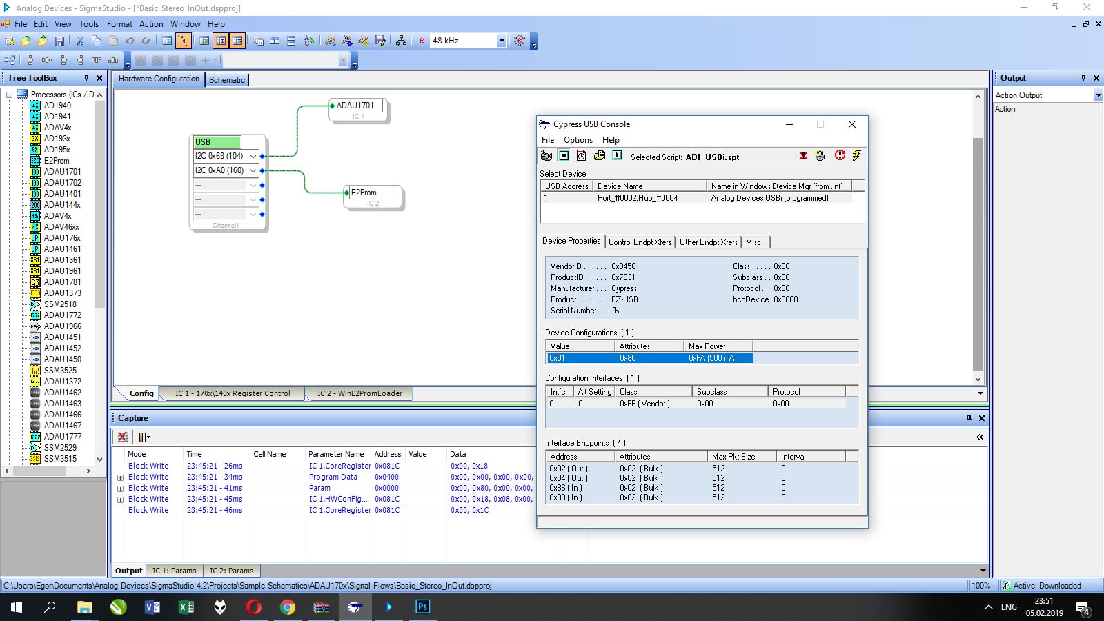

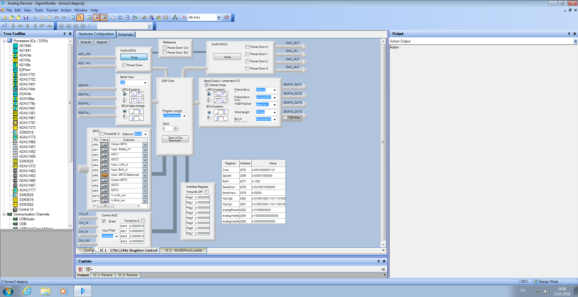

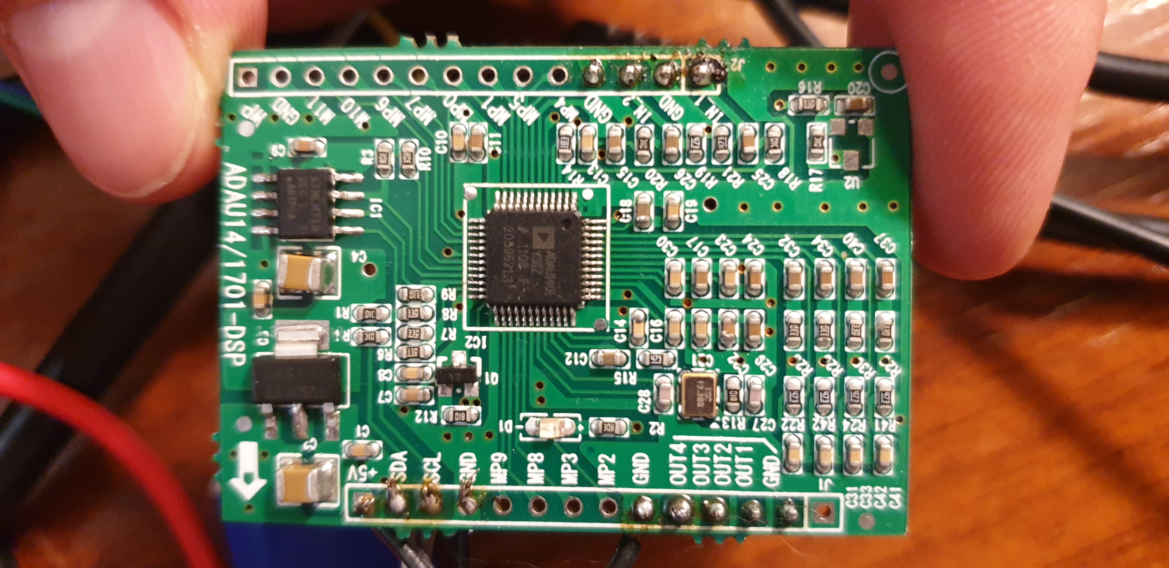

    Подключил через кипариску adau к компьютеру.
    В Sigma studio надпись usb загорается зеленым, но вывод звука не работает, видимо, адреса входов и выходов не верные, либо что-то еще.
    Во вложениях фото моей платы (распиновки на нее нет, но есть подписи контактов) и скриншот софтины адау и сигмы.
    Звук через джек пускаю на in1+gnd, динамик/мультиметр без усилителя подключаю к out1/gnd.
    Направьте на следующий шаг, пожалуйста.
    Спасибо.

  21. #160
    11.09.2008
    170
    Спасибо.
    Создать проект в сигмастудии, скомпилировать, загрузить в адау, настроить регистры адау.
