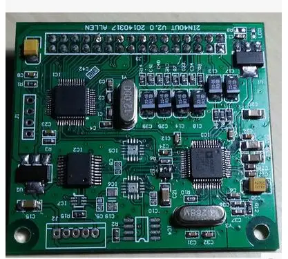

    Может быть не совсем по теме, но тоже по поводу ADAU1701. Господа знатоки, что вы можете сказать по поводу вот этой платы на Али:
    Я нашел её и у другого продавца за $52. Похоже, там помимо DSP есть ещё один микропроцессор для управления интерфейсом через ПК и прошивать/перепрошивать память с настройками уже не нужно.

    Iliya20, позвони мне, я расскажу что знаю.
