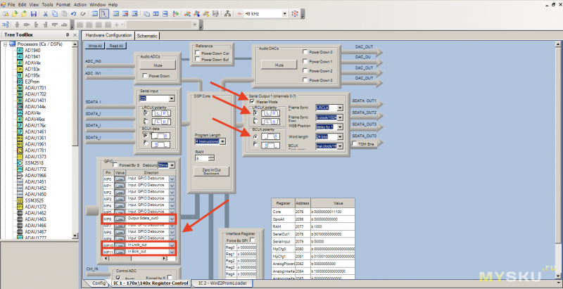

    Я имел ввиду фон,который есть при убранной в ноль громкости.Вопрос есче к знатокам,можно ли цап wm8766 пристроить к чиповской плате дсп и как?у даммной мс есть есть три входа bclk,lrc,mclk.Непонятку вызывает мастер клок.Суть задачи в том,чтобы подать на дсп два аналоговых входа и на выходе получить шесть выходов аналоговых.что wm8766 шестиканальная,я в курсе.Если кто в теме помогите.

    Dimaamid, mclk необходимо брать с 1701, подпаять к кварцу. Можешь глянуть вот это видео https://www.chipdip.ru/video/id003875804 и схему, разобраться можно. И про DATA выход с GPIO не забывай.
