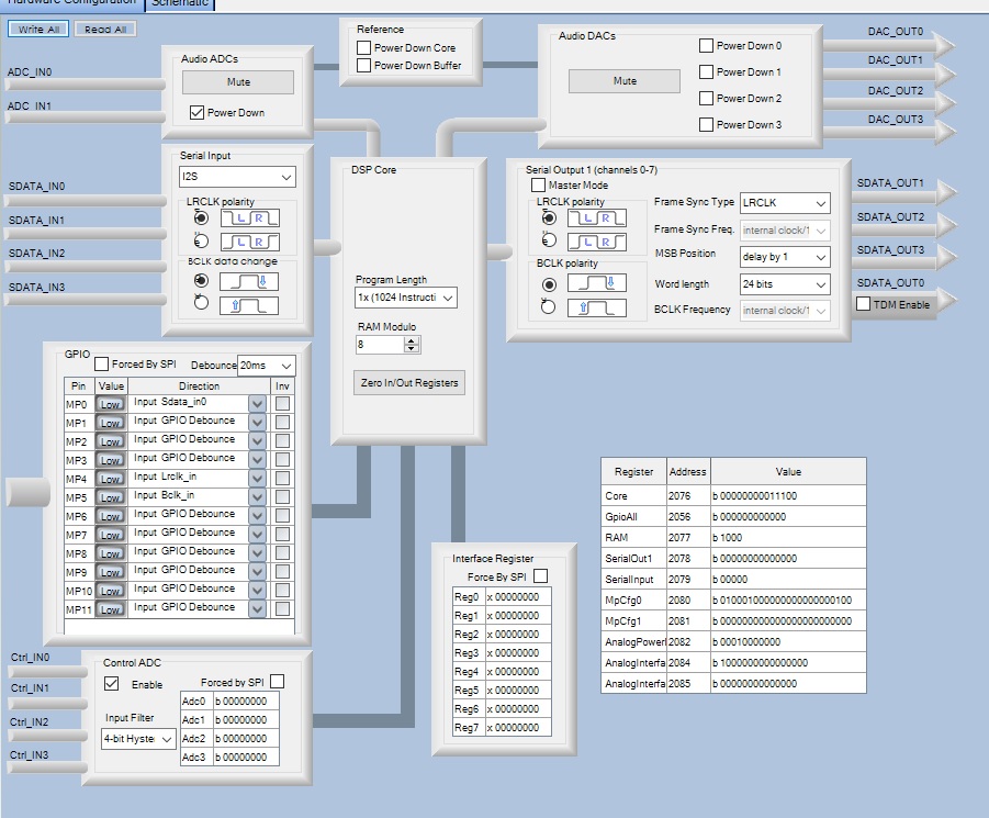

    ---------- Сообщение добавлено 17:37 ---------- Предыдущее сообщение было 17:28 ----------
    Как я понял из сообщений форума нужно:
    1. Выпаять кварц с чиповской платки адау (которая RDC2-0027v2 ) и завести мастерклок 12.288 МГц на 32 ногу АДАУ. Также с адау убрать емкость С20 (заменить перемычкой???).
    2. 9-ю ножку на землю. ( Что за 9 ножка???? )
    3. Настроить adau -
    https://forum.vegalab.ru/attachment....0&d=1537916893
    5. Поменять входы??? --- https://forum.vegalab.ru/showthread....=1#post2536986

    Добрый день! Подскажите, можно ли импортировать bin файл в sigmastudio? Есть девайс на dsp adau1701 с зашитыми пресетами, надо немного подкорректировать пресет.
