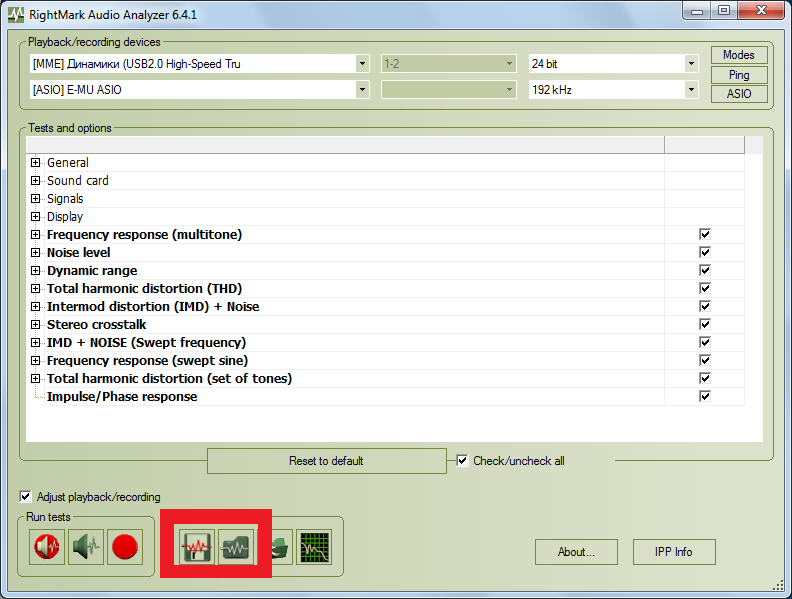

    Замеры бы сделать..
    Какая ЗК на компьютере? В RMAA можно генерировать тестовый файл, прогнать через плеер и записать на компьютере, а потом анализировать.

    Только встроенная в материнку. Я даже дрова не ставил на неё)
