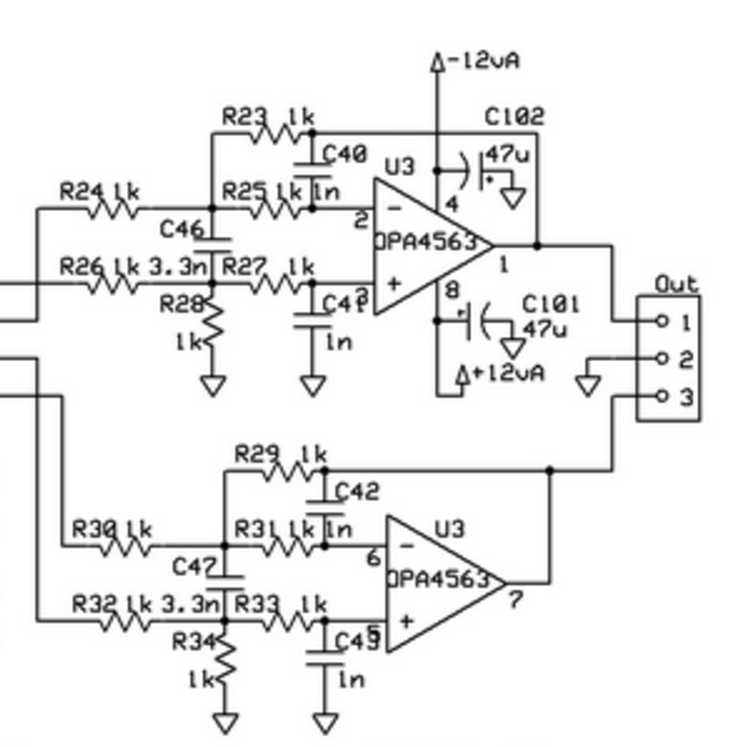

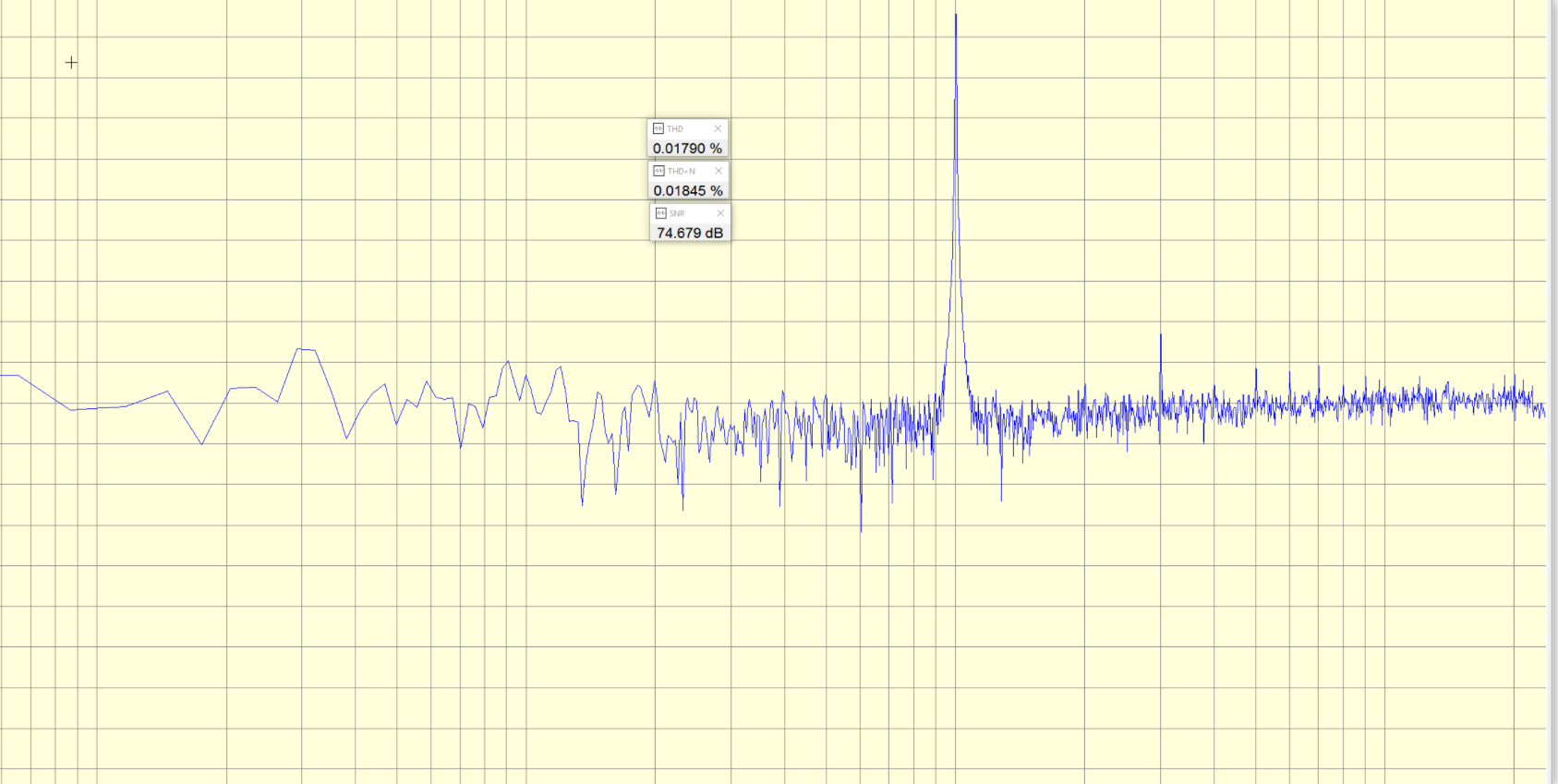

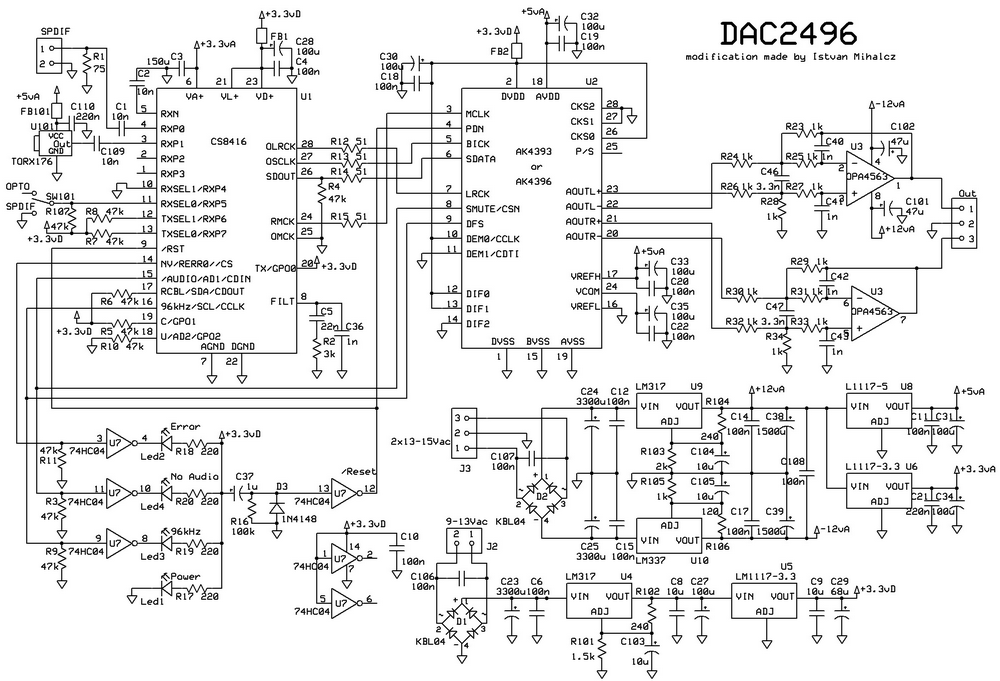

    Имеется в наличии ЦАП с aliexpress на AK4396 (схема во вложении). В выхлопе по умолчанию стояла NE5532, заменил на AD823 (с ней звук получше).
    Вопрос: можно как-то улучшить параметры AD823 изменив обвязку этого ОУ? Или может быть есть более достойный выхлоп?
    Спектр снял с AD823 - номиналы как на схеме, правда деления сетки не попали в кадр.
    ЦАП установлен в системный блок компа, подключен через цифровой выход к материнской платы.

    Цитата Сообщение от BlackRoger Посмотреть сообщение
    заменил на AD823
    Звуку плохеет если её нагрузка меньше 1,3к. Учитывать надо как нагрузку, так и резистор в ОС. Пересчитайте фильтр исходя из резисторов 3-5кОм.

    По умолчанию Re: Китайский ЦАП на AK4396
    А какой программой это лучше сделать? Везде расчеты под один вход на ОУ, а здесь дифференциальный.
    У TI filter pro и куча других.
    BlackRoger, Microcap например. В качестве ФНЧ у вас между ne5532 и ad823 перевеса не должно быть, только вкусовщина.
