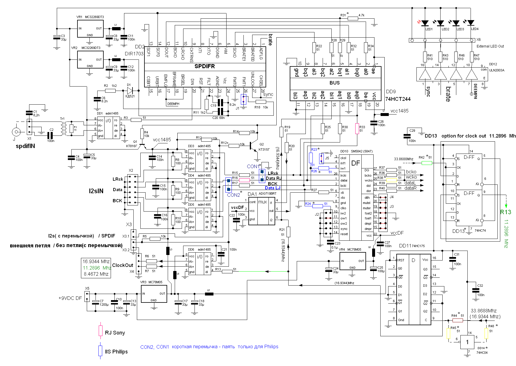

    Здравствуйте!
    Господа, подскажите, пожалуйста, среди нескольких обсуждаемых на этом форуме медиаплееров на базе микрокомпьютеров(и не только обсуждаемых на этом форуме) есть хоть один, который можно было бы без лишних телодвижений и напряга использовать с ЦАПом на РСМ63, ЦФ SM5847 ? Выход медиаплеера нужен I2S, с синхронизацией от ЦАП.
    ...Основная сложность, насколько я понял, в том, что в ЦАП нужно переключать генераторы(44,1/48 кгц), а также ЦФ SM5847. Схема входной части ЦАПа - https://forum.vegalab.ru/attachment....8&d=1515433640
    ....Пока что я понял, что NanoPi-Neo для этого не годится - без серьёзных доработок, по крайней мере, мне эти доработки "не по зубам", но, может быть, где-то есть готовое решение?
    Для этого цапа - нет. Его надо достаточно серьёзно переделывать, чтобы обеспечить работу с двумя частотными сетками.
    Ars longa vita brevis est

    По умолчанию Re: Обсуждение вариантов создания сетевого медиаплеера на базе распространенных миникомпьютеров
    В таком случае - может быть, где-то описана такая переделка этого ЦАПа?
    ...Нравится мне, как он звучит, хотя сейчас и по СПДИФ работает, но от компьютера отвязаться очень хочется.
    Без обид, но если ты спрашиваешь об описании переделки, то с приближающейся к 100% вероятностью не сможешь выполнить её самостоятельно.
    А мне надоело в тысячный раз пересказывать впустую одно и то же.

    По СПДИФ он работает криво в силу своей конструкции.
    Можно подключить этот цап к транспорту сиди по I2S, и в этом случае он будет работать как положено. Это проще на порядок, чем переделывать цап.
    А для работы с поддерживающими хайрез медиаплеерами предпочтительнее взять цап, который изначально с такой целью разрабатывался.
    Мультиформатный транспорт Сергея(SergVKS) - ему нужен мастер-клок повыше, чем есть в моём цапе,
    У тебя стоит клок 768 и делитель на 2 после него. Делитель можно ампутировать. Сергей может укомплектовать МФТ делителем клока 768>512. Тут проблем нет, кроме необходимости вмешательства в схему цапа.

    да и ЦФ он не сможет переключать, насколько я понял.
    Может совершенно непринужденно. Но это уже потребует более серьёзных переделок в цапе.

    У тебя 5847 на переходнике стоит? На нём имеются джамперы управления делителем?
    Вообще, этот цап каждый собирает, как ему вздумается, каких только извратов не попадалось, поэтому для конкретных рекомендаций надо как минимум видеть качественное фото твоего экземпляра с обоих сторон платы.
    В ЦАПе стоят генераторы на 384fs (16,9344 и 18,432МГц). По крайней мере, в моем экземпляре
    С чего Вы взяли?
    Вот это и стоит, да и то на 18,432МГц нету, но можно купить/запаять.

    А, имеется в виду преключение режима ЦФ INT4x/INT8x ? Это разве оно?
    Да, на переходнике, кажется, джамперы имеются, сейчас раскручивать/смотреть неохота, да дело и не в том, имеются или нет, если даже нет, можно подпаяться прямо к выводам/дорожкам, если надо будет.
    С чего Вы взяли?
    Повторюсь - сделай качественное фото, иначе разговор беспредметен, ибо возможных вариантов сборки этой конструкции овер 9000.
    Вообще, если достаточно максимума 96/24, то лучше сразу поставить пару на 512fs. Для 192/24 придется ставить пару 768fs. По-другому не получится.
    Но оно и стОит в разы дешевле...
    Сама нанопай - дай, но к ней ещё шляпа интерфейсная понадобится ещё за столько же денег, как и сама нанопайка.
    Вот тебе неохота раскручивать, а на меня обижаешься, что мне неохота гадать, что же там у тебя внутри наворочено.
