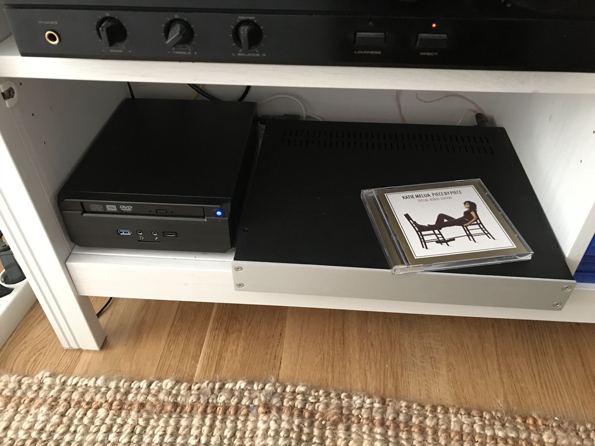

    Я разочаровался в ARMовских одноплатниках и купил себе плату мини итх на Apollo Lake ASR J4205-ITX с пассивным охлаждением.
    Упаковал в корпус Inter-Tech Mini-ITX Case MW-02 с SSD, чтобы получить полностью бесшумную систему без движущихся частей.
    Потребление порядка 5-10Вт.
    Также добавил дисковод, чтобы риповать диски, которые я тоже иногда покупаю.
    Поставил туда Daphille и Windows параллельно. По умолчанию система грузится в Daphille.
    Когда хочется посмотреть фильмы - загружаюсь в винду. 4к с ютуба тянет не напрягаясь.
    Вот оно в комплекте с Lynx D78 (модуль индикации я пока еще не доделал):
