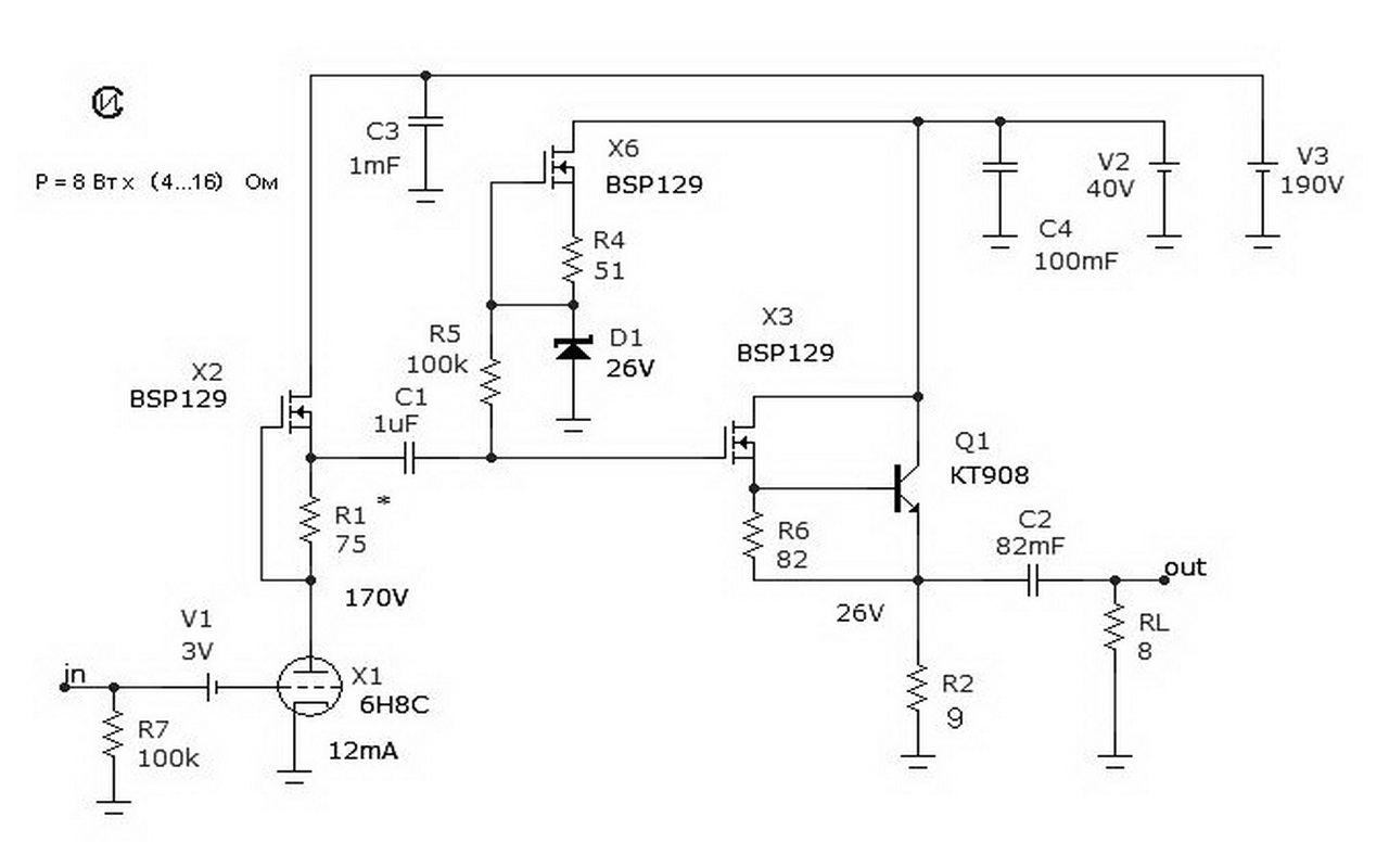

    Каменный однотактник И. Семынина хорошо вписывается в концепцию Хирояши Кондо, состоящую в том, что " ... следует упрощать конструкцию усилителя до мыслимого предела и тщательно отбирать детали (транзисторы, конденсаторы) высочайшего качества, чтобы воспроизвести качество живого звука.
    Предлагаю обсуждать здесь различные варианты реализации усилителя на основе выходного каскада с резистором.

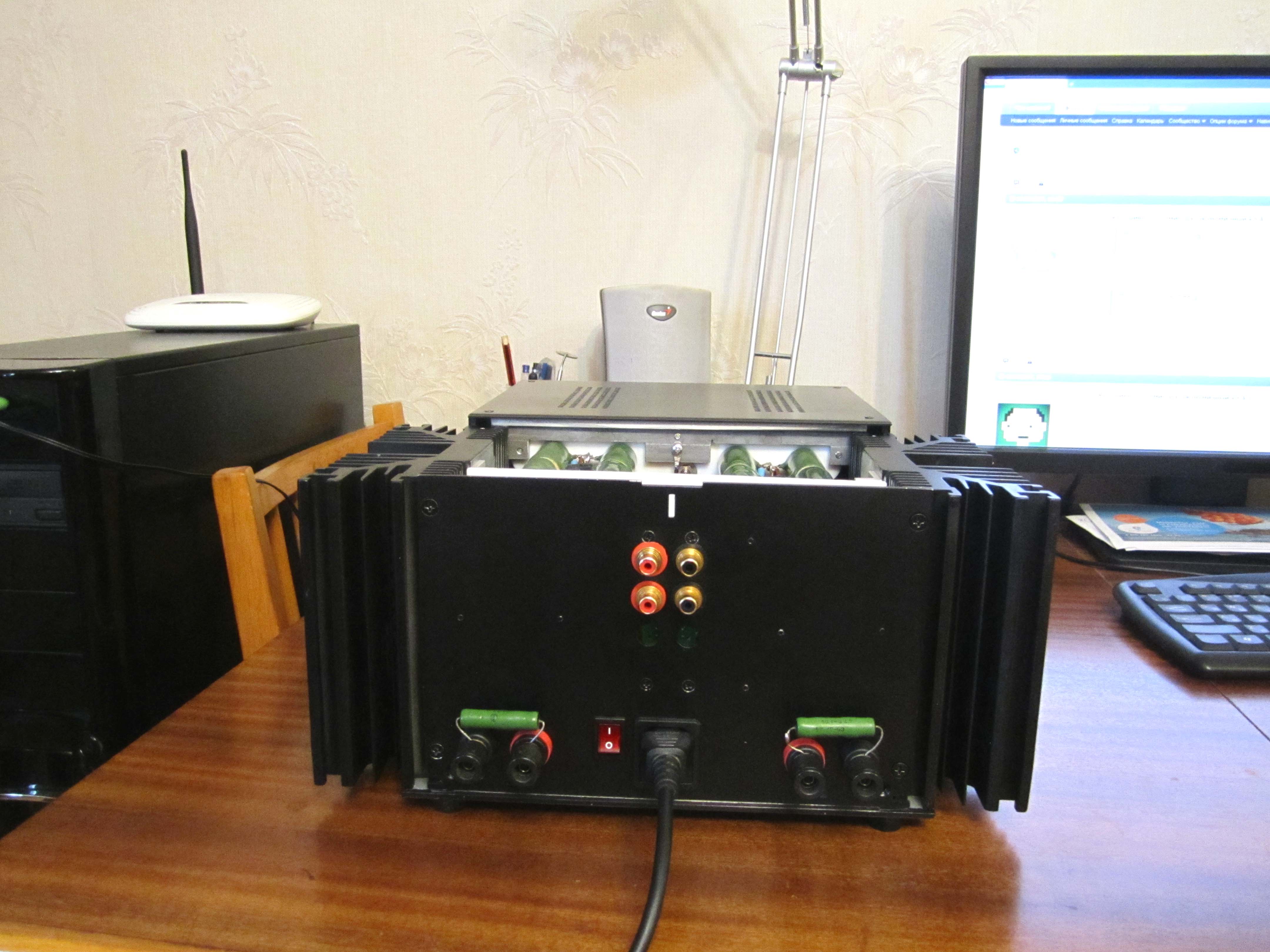

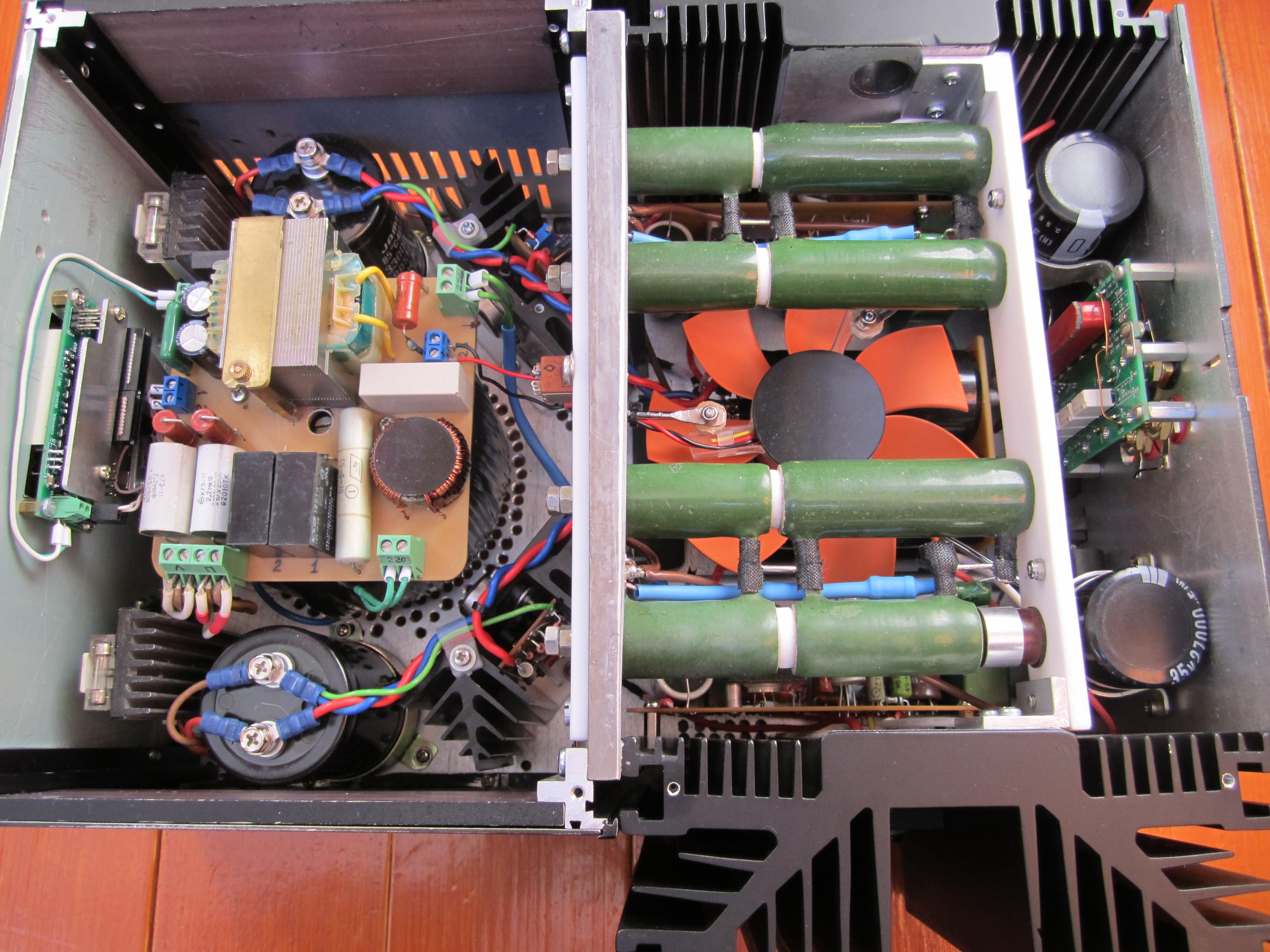

    По просьбе Aloveju из Ангарска, вытащил усилитель из «стойла» и сделал небольшую фотосессию. Фотограф из меня не очень, да и надо бы, при солнечном свете. Макет сделал более полугода назад , долго с ним не возился , детали практически были все свои, покупной был только Альпс на 50ком, Джамиконы 33000*50 , разъёмы. Вычитал по схеме , питанию и наладке всё, что нашёл, но информации очень ограничено по разным темам. Заиграл сразу, да так, что сначала был шок и сожаление за «напрасно прожитые годы». Самое большое потрясение от того, как так может быть, схема на четырёх старых копеечных транзисторах, мощностью 5-6 вт, спокойно обыгрывает моего «облизанного» Зуева практически по всем параметрам в первую очередь по детальности , чистоте, звучанию тембров инструментов и голоса, тихим звукам. Бас детальный, очень приятный, общее звучание мягкое , сбалансированное, совершенно не утомительное. У меня акустика достаточно чувствительная- 91дб, но когда (в целях эксперимента) я притащил его к товарищу, у которого 4х омные Динаудио , которые считаются «тугими», и он звучал практически так-же, вот тут, мы конечно были сильно удивлены.
    Итак, окончательный вариант конструкции перед Вами. Вся конструкция была обусловлена применением 153 охладителей, условиями охлаждения (два почти изолированных отсека) ну и наличествующими у меня материалами. В новом корпусе регулятор громкости Максима Волобуева. Он ещё выполняет мягкий старт, и в дальнейшем наверное будет вкл.-выкл вентилятор по температуре. Сейчас пока от тумблера. По применённым деталям , там почти всё видно, но основное перечислю: Тор 300вт, 2х36в, самомотан ручками, провод на вторичке диаметр 1,5мм, кд213 на радиаторах, Джамиконы 33000х63, стабилизаторы на30 амперных 2N5302 транзисторах и простейшей схемке, затем по 2 на канал параллельно низкоимпедансные Аэровоксы 10000х40 , ну и сама схема, 602е -медные ,коэф.усил. от 100 до130, 908А- 60. Электролиты в схеме в основном Филипсы, на питании наш К50-24, зашунтирован К71-7. Кстати на входе (прав оказался Семигор) очень хорошо звучат 2 в паралельК71-7 0,5мкфх250в. Правда, после замены 50ком.Альпса на 10 килоомный. регулятор, показалось что уровень низкочастотного диапазона уменьшился, и поэтому припаралелил к ним ещё Icel MPL на1,5 мкф (для самоуспокоения). Выходной электролит- Nippon Chemi-con -27000х35 шунтирован плёнкой 4,7мкф. Выходные клеммы- посеребренная медь от измерительного стенда. Сопротивления в эмиттерах 908 –ПЭВы- 10ом, последовательно - параллельный набор, крепление на фторопластовых пластинах . Габариты видны на фото, вес - 14кг.
    По режиму: питание- 40в,после стаба 35в, ток х.х. получился 2,4а (по симметрии ограничения синусоиды на эквиваленте моей акустики -6,5 ом.???). КТ908 выровнены и сидят на бериллиевой керамике, поэтому температура их корпусов никогда не превышала 50-55град. с естественным охлаждением(долго терпит мизинец), Внутри корпуса температуру задаёт тор –после 2х часов тоже где-то 55град. И стабилизатор, который греется в зависимости от напряжения в сети от 40 до 60 градусов. Поскольку внутри тесновато, и не очень хороший теплообмен, поставил тихий вентилятор, с ним спокойнее. Фон, наводки и возбуждения отсутствуют , т.е. не ловятся ни ухом, ни осциллографом (выкладываю по просьбе форумчан фото синусоиды, кстати не так просто сфотографировать близко с экрана трубки, глаз видит очень чёткую сфокусированную линию, а матрица аппарата ещё прихватывает какое-то нивидимое глазу излучение и в итоге получается эффект размытости, утолщения линии. Поэтому приходится камеру удалять, но там работает вспышка и портит снимок. Но если внимательно посмотреть на нижней полуволне видно что она тонкая и чёткая. И поверьте на слово радиолюбителю с 45 летним стажем что 908 транзисторы это хорошие транзисторы, а все возбуды и подвозбуды в основном от кривых рук и головы.
    И в заключении. Надеюсь эту тему будет посещать и автор этого замечательного усилителя. Хочу поблагодарить Игоря Семынина за разработку этой схемы и пожелать здоровья и дальнейших творческих успехов.

    Охладитель для таблеточных силовых диодов/тиристоров О153-150-80 (или похожий). Площадь всех-всех ребер примерно 2200 кв.см.
    Валерий, чем радиаторы красили, была ли обработка поверхности перед покраской? Спасибо.
    Новичок Аватар для Валерий
    29.05.2008
    Волгореченск
    83
    По умолчанию Re: Каменный однотактник Семынина.
    Variator уже ответил, это действительно промышленный охладитель для таблеточных силовых полупроводников О153 , работают они парой радиаторов , и «таблетка» стягивается между ними.
    Этот охладитель с рассеиваемой мощностью при естественном охлаждении более 200 вт, что гарантированно обеспечивает отвод тепла естественной конвекцией от выходного транзистора в этой схеме, даже будучи окрашенным краской, что обычно не рекомендуется для радиаторов, из-за снижения теплопередачи. В интернете есть описания нескольких способов чернения алюминия, но, для домашнего применения ,а тем более деталей такой площади, подходят не все. Я поступил так: обезжирил, от остатков масла и жиров после обработки, закрасил нужные места цапон лаком и протравил в хлорном железе, опустив деталь на несколько минут в раствор, в зависимости от свежести раствора ,реакция может пойти сразу и бурно, с существенным нагревом и выделением газа , поэтому, если дома, то под очень хорошей вытяжкой. После тщательно промыл водой с применением щёток, губок,кисточек, нужно снять весь бурый налёт. В результате, поверхность, из гладкой и блестящей должна превратиться в серую и матовую, пусть и неравномерного цвета. Появились микропоры на которых будет достаточно хорошо держаться краска. После просушки, красил той же краской, что и весь корпус, это автомобильная финская краска фирмы MASTON в баллончиках чёрная матовая (MattBlack), этой краской крашу почти все свои поделки, очень нравится. После подсушки на батарее в течении суток, поместил в духовку и выдержал в течении 1 часа, с чуть приоткрытой дверцей при температуре около 200 град и до полного остывания. Краска запеклась, хорошо держится, слой её стал тонким и прочным. Конечно, кпд охладителя немножко снизился, но я думаю, при таком запасе это не существенно, и внешний вид выходит на первое место.
    Установка транзистора на этот охладитель требует применения нестандартного, самодельного крепления на двух винтах, т.к. установочное место очень узкое (с внешней стороны), хотя можно применить распостранённый вариант крепления на внутренней широкой площадке, с помощью уголка, я установил снаружи, на керамику, тщательно притерев все сопрягаемые поверхности. Вообще, подготовка радиатора, транзистора, установка, крепление, размещение, считаю, при конструировании усилителей такого класса очень важным моментом, зачастую недооцениваемым самодельщиками.
    Последний раз редактировалось Валерий; 17.06.2017 в 20:22.

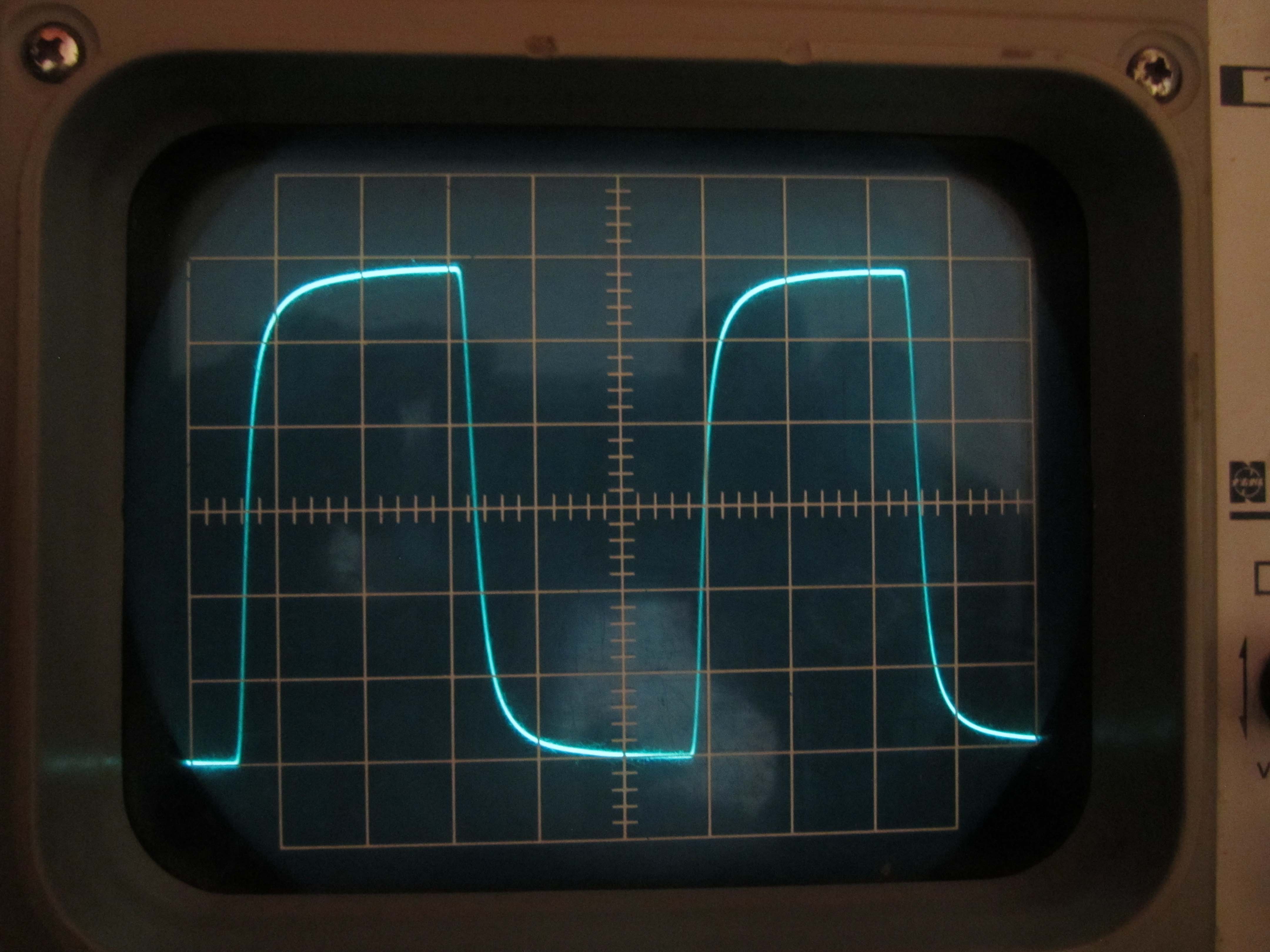

    Измеренная мной во время наладки неискажённая мощность(до ограничения сигнала)была где-то около 6,5 - 7вт, точно не помню, да и не особо интересовал меня тогда этот параметр.
    Замер нелинейных искажений не проводил, т.к. карта Е-Мu 1212 стоит сейчас в другом компе,где нет Спектралаба. Может потом сделаю. Реакцию на меандр на полной мощности выкладываю. У меня по ним у самого вопрос был задан в ветке " Привет от Семигора", поскольку сравнить с чем, не нашёл, и пока никто не ответил.
    ---------- Сообщение добавлено 22:55 ---------- Предыдущее сообщение было 22:34 ----------
    По питанию, пробовал без стабилизатора- слышимый явно фон почти в метре от колонки. Для меня совершенно неприемлемо. Увеличивать габариты устройства да и затраты на установку дополнительных(ну или более емких конденсаторов) не захотел, тем более для стабилизаторов у меня всё было.
    По качеству звука со стабилизатором лучше, усилитель в плане температурной стабильности более предсказуемый, можно очень точно выставлять и менять режимы питания, в зависимости от сети (у меня,например, от 215 в будние дни днём, до 240 в выходные и праздники по вечерам), и климатических условий. Да и автор этого усилителя рекомендует применять стабилизатор.

    Здравствуйте Валерий. А чем Вам не нравятся осциллограммы? Прекрасная апериодическая ПХ, именно такая, какая и должна быть. Только ещё бы знать масштаб время/деление.
    Стабилизатор в такой схеме обязателен. Думаю оптимальным было бы дополнить електронный дроссель на Дарлингтоне параметрическим стабом. Где-то кто-то такую схему уже пользовал и приводил.

    Здравствуйте. Я просто никогда не делал усилителей в этом классе, и к сожалению не нашёл в сети их меандров, поэтому не знаю какими они должны быть в идеале. Единственно с чем мог сравнить, это с усилителем Л.Зуева, который сделал давно. Осцилограммы которые я выложил, на 120кгц и 20 кгц, там подписано. Добавлю реакцию на меандр Зуева при 120кгц. У Семигора по сравнению с ним завал вершины фронта, отсюда сомнения и вопросы, может это и прекрасная, как вы пишете ПХ для конденсаторного "выхлопа", но сравнить то не с чем, (да и не теоретик я, а больше практик.)
    Стабилизатор вот по этой схеме, только вместо 3055 применил2N5302, они более токовые и надёжные.

    По осциллограмме на ВЧ подъем.

    Форма ПХ, приведённая в посте 8, абсолютно правильная для безоосного усилителя. АЧХ этого усилителя абсолютно горизонтальна и имеет спад АЧХ 6 дБ. на окт. Судя по осциллограммам полоса пропускания усилителя 300 - 400 кГц.(точно трудно определить). Маловато, конечно, но почему так получилось, не знаю. Надо на монтаж смотреть. Цепи коллектора первого КТ602 (рис. 1 пост 1) и всё что к ней прилегает должны иметь минимальную длину и ёмкость.
    А вот ПХ приведённая в посте 10 зуевика имеет выброс по фронту (чего быть не должно), что говорит о горбе на АЧХ в ВЧ области и о том, что он не правильно частотно скорректирован.

    -слева в посте 8-фото 120кГц, справа 20кГц...! (а зачем нам 120 кГц...!?)
    -может можно посчитать "скорость нарастания..." в В/мС, В/мкС и привязаться к слуховому восприятию звука...!?
    либо щуп не скорректирован

    Валерий, чёт совсем забыл про Миллера. При каком положении РГ Вы смотрели ПХ? Ведь при ёмкости коллектора 4 пф. и усилении 22 входная ёмкость будет минимум 88 пФ. Вых. сопротивление РГ меняется от 0 до 2,5 КОм, а частота среза на входе, при самом неблагоприятном варианте ок.700 КГц. Да и упрощённый расчёт частоты среза самого усилителя даёт величину не более 500 КГц. (при суммарной ёмкости в коллекторе первого транзистора 30 пФ). Так, что, коллега, в плане ПХ и АЧХ всё нормально.
    С уважением, Владимир.
