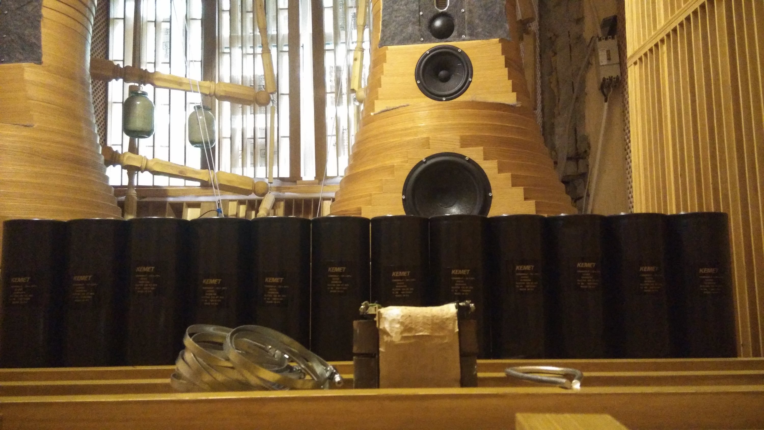

    Цитата Сообщение от ValeraGuzikov Посмотреть сообщение
    Вложение 325793 Вот такой на выход - пойдёт?
    Можно и такой
    https://uk.rs-online.com/web/p/alumi...itors/1443412/

    В качестве разделительного
    Игорь. что посоветуете?
    Так я уже советовал: ROE.
    Альтернатива РОЕ В качестве разделительного до 63 В Сименс(может быть чуть лучше РОЕ на "любителя"), SIC-SAFCO, ВНС.

    Старый знакомый Аватар для ValeraGuzikov
    20.04.2010
    Ровеньки Луганская обл.
    508
    По умолчанию Re: Каменный однотактник Семынина.
    Да, но номинал в 82000.0 - что то найти не могу.
    А есть какое то обоснование, что такой большой номинал нужен?
    20.04.2010
    508
    схема автора - или это ошибка?
    В схеме автора не ошибка.
    На рабочее напряжение 25 В довольно часто встречаются в продаже ROE номиналом 100 000 мкФ.
    Форумчанин продает ROE но на 16 В http://s2.lot.aystatic.by/550x510/62...20235623_0.jpg
