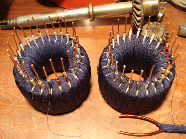

    я пришел к повышающему трансформатору в качестве УНа,сразу убиваем несколько зайцев
    вот схема,правда тут не с резистором а модулируемым ИТ
    R8 выставляем нулевое напряжение на нагрузке(без него несколько милливольт присутствует)
    P.S.если же трансформатор выполнен на торе из пермаллоя,то этот резистор лучше подобрать по нулевому ПОСТОЯННОМУ! току через обмотку
    И в этом случае можно применить АВТОТРАНСФОРМАТОР ,при Ктр=2...3 у него преимущество по полосе и линейности,но тут на любителя ,тк транс делает гальваническую развязку,что тоже немаловажно
    Последний раз редактировалось Дед Пентод; 05.01.2018 в 10:11.

    Кстати, в идее повышающего трансформатора вы не одиноки. Вот усилок с похожей топологией...
  14. #233
    Завсегдатай Аватар для Дед Пентод
    12.01.2017
    2,939
    По умолчанию Re: Каменный однотактник Семынина.
    мне так проще,источник имеет Rвых=20ом,так что транс очень просто сделать с широкой полосой тк Ктр небольшой а сердечник без зазора,можно даже не секционировать,а намотать просто проводом ПЭЛШО для меньших паразитных емкостей,транс на стали почти не имеет гармоник выше третьей,да и 2я и 3я очень малы тк размах сигнала небольшой,на порядок меньше чем в ламповом усилителе
    более того можно сделать ступенчатый регулятор громкости на трансе,примерно так

    Дед Пентод
    Изменилось ли звучания вашего усилителя с ИТ с R9 по сравнению со схемой с диодом.
  16. #235
    12.01.2017
    2,939
    такое сравнение нужно проводить переключая усилители тумблером ,а если прослушивать отдельно то невозможно уловить разницу
    тк у обеих звучание на высоте
    эта схема имхо лучше тк работает в чистом А классе,позволяет точно сбалансировать токи в транзисторах,хотя имеет чуууть меньшую экономичность,но при такой выходной мощности(5...7вт) эта экономичность не существенна,если нужна мощность более 15...20вт,то может схема с диодом и выиграет по совокупности параметров,хотя...
    Достоинство схемы-простота при отличных параметрах(низкие искажения,спектр как у лампы с преобладанием 2й гармоники,подавление грязи БП,уменьшено влияние выходного кондера,подавлена грязь ЦАПа входным трансом,если РГ выполнить на трансе с переключением обмоток,то уменьшены искажения вносимые РГ,тк если он на резисторе,то в среднем положении растут искажения,на трансформаторном этого нет,нет УНа,отличная термостабильность,нет входного кондера и тд
    ЗЫ и не бойтесь входного транса,он тут в разы проще чем для лампового усилителя,главное поищите провод ПЭЛШО 0.08...0,1мм примерно 200метров для вторички и 30метров ПЭЛШО 0,2мм для первички
    Последний раз редактировалось Дед Пентод; 05.01.2018 в 11:04.

    Такое применение входного трансформатора возможно только в вашем случае, когда Rвых источника сигнала низкое.
    Сравнивали вы звук этого усилителя с чистым однотактным классом А (например, схема вверху)?
  18. #237
    12.01.2017
    2,939
    в слепом тесте с мгновенным переключением нет,а так мне трансформатор намного звучнее входного кондера(в любом усилителе),но детальность сразу чувствуется после АВ-шника
    А сейчас многие источники имеют низкое выходное сопротивление,у этого усилителя приведенное входное сопротивление примерно 1...2ком,так что многим подойдет,но лучше конечно зашунтировать вторичку резистором 15...20к,приведенное входное сопротивление уменьшится до 500...800ом но и этого с головой для современных источников
    если у Вас высокоомный источник ставьте УН на 6П9(6П15П)
