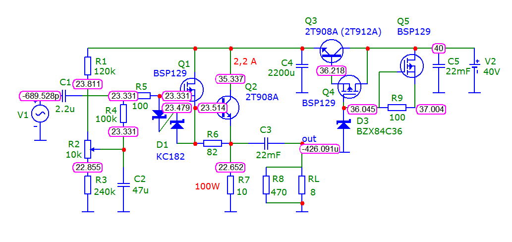

    Планирую собрать стабилизатор для повторителя. Подскажите оптимальным ли будет такой вариант с применением BSP129?

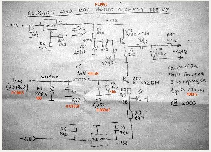

    Semigor, нужен ваш совет!
    Может, конечно, немного офтоп, но спрошу.
    Хочу переделать выхлоп по вашей схеме(для pcm61) и каменный однотактник. В УН выхлопа сделать больше усиление, увеличив резистор 6.8к и напряжение питания и смещения, чтобы на выходе было 7-8vRMS ( мне хватит), далее регулятор громкости, далее эмиттерный повторитель на кт602. Это все в корпусе ЦАПа. В усилителе сигнал(уже со смещением) сразу на кт602+2т908а.
    Как считаете, рабочая идея?
    можно ли увеличить резистор iu(200ом) и до каких значений? На diyaudio для pcm56/61 вроде ставили до 600ом...
    С уважением, Денис.
Название:	выхлоп semigor.JPG
    Вполне нормальный вариант. Защитные стабилитроны в усилителе на мой взгляд лишние.
    Цитата Сообщение от denka90 Посмотреть сообщение
    ...Как считаете, рабочая идея?
    Думаю - рабочая. Только я бы РГ перенес в корпус усилителя и подумал бы как избавится от разделительных конденсаторов между ЦАПом и усилителем.
    Ну, Алхимики вообще 1кОм поставили. Но, большого смысла я в этом не вижу, так как выигрыш в увеличении выходного сигнала невелик из-за низкого выходного сопротивления ЦАПа, а искажения увеличиваются. Лучше поднимать Ку выхлопа.

    Semigor, какие требования к индуктивности в выхлопе?
    есть чашечный седечник МР-20-2 карбонильный, подойдет для намотки? Какое должно быть сопротивление катушки?
    В качестве резистора i/u что лучше, RN70D 196ом или с2-29в 200ом 0,5вт
  12. #211
    18.02.2011
    Петербург
    4,749
    По умолчанию Re: Каменный однотактник Семынина.
    Игорь, вероятно, посоветует тензорезистор.
    Из RN70D и с2-29в я бы выбрал первый тип. А лучше фольговые, скажем, VHD200.

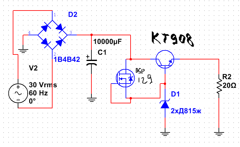

    как будет работать такой стаб?
  15. #214
    Старый знакомый Аватар для fagos
    25.01.2013
    Могилев, Беларусь
    534
    В посте 205 у Alnikst такой же приведен, только лучше. Возьми его и не трать время. Можно и лучше сделать, но вот надо ли - вопрос...

    IDDQD, а что бы Вы поменяли в схемотехнике каменного однотактника, оставив, конечно же, резистор?
  20. #219
    Старый знакомый Аватар для IDDQD
    07.09.2014
    Россійская Имперія
    801
    Я тут прикинул схему каменного однотактника в симуляторе... В общем, при питании 38 В и резисторе 10 Ом для симметричного клиппирования ток покоя нужно выставить 2.5 А. При выходном напряжении 20 Vpp (~ 6 Вт вых. мощности на 8 Ом) ток через БП меняется от 0.2 А до 4.7 А - на мой взгляд это чересчур. А вот если землю перекинуть на плюсовую шину (нагрузка будет параллельна вых. транзистору, да и конструктивно это удобнее, т.к. коллектор вых транзистора заземлён), то ток через БП будет в интервале 1.5 А - 3.5 А, что гораздо лучше и можно будет попробовать применить нестабилизированное питание (что опять же конструктивно проще).
