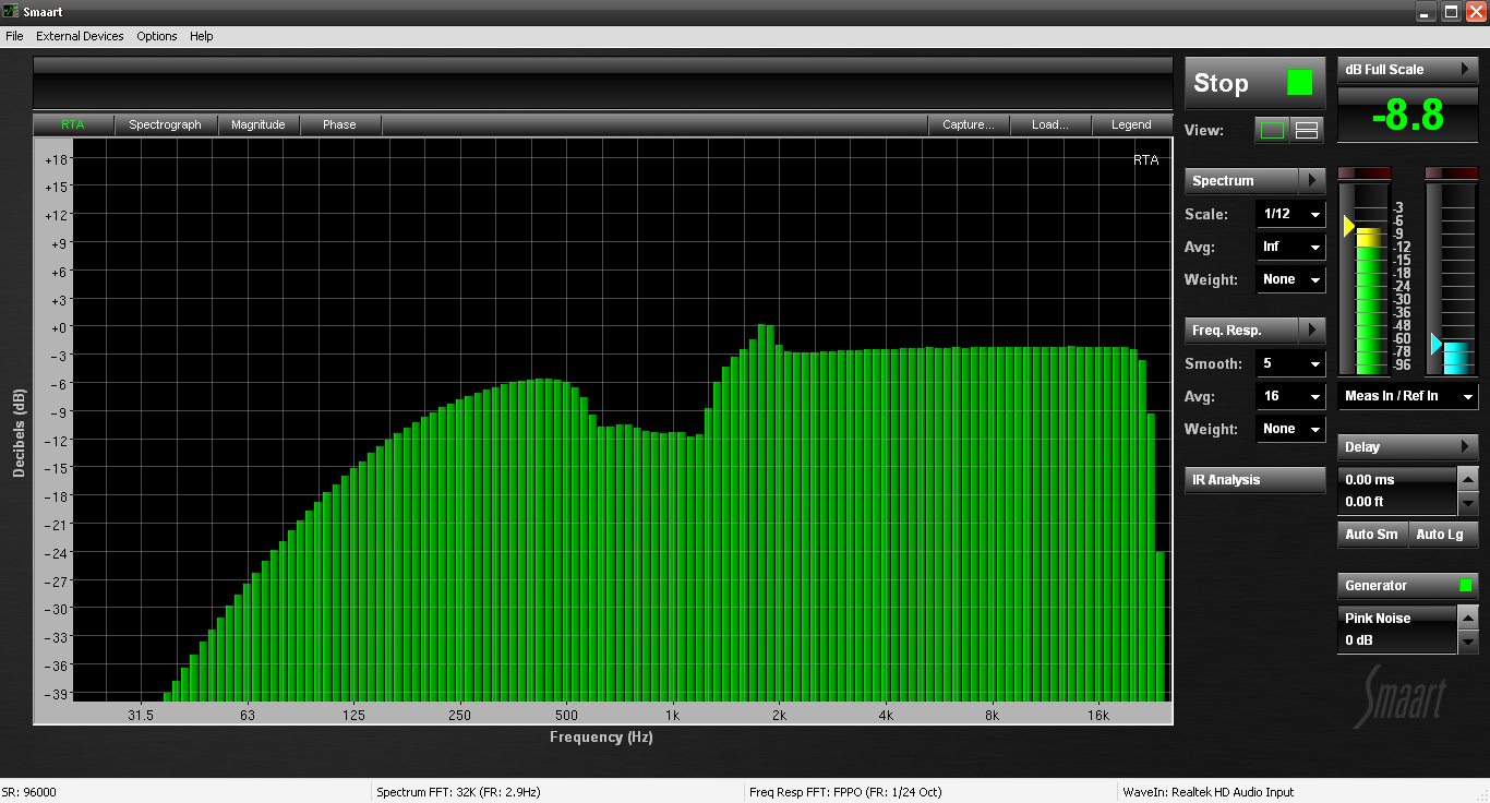

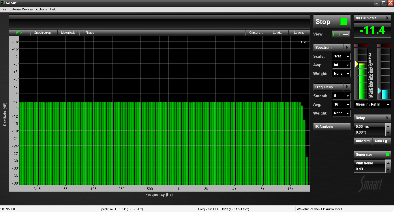

    Ну сделаю ещё одно лирическое отступление.
    Первая картинка - АЧХ звукового тракта ноута Lenovo U160 при внутренней петле - сигнал не выходит за пределы микросхемы кодека. В панели управления драйвера звуковой карты есть эквалайзер, но он отключен.
    Вторая картинка - внешняя петля на микрофонный вход.
    Как можно было так сделать - для меня загадка. Обычно ситуация с точностью до наоборот.

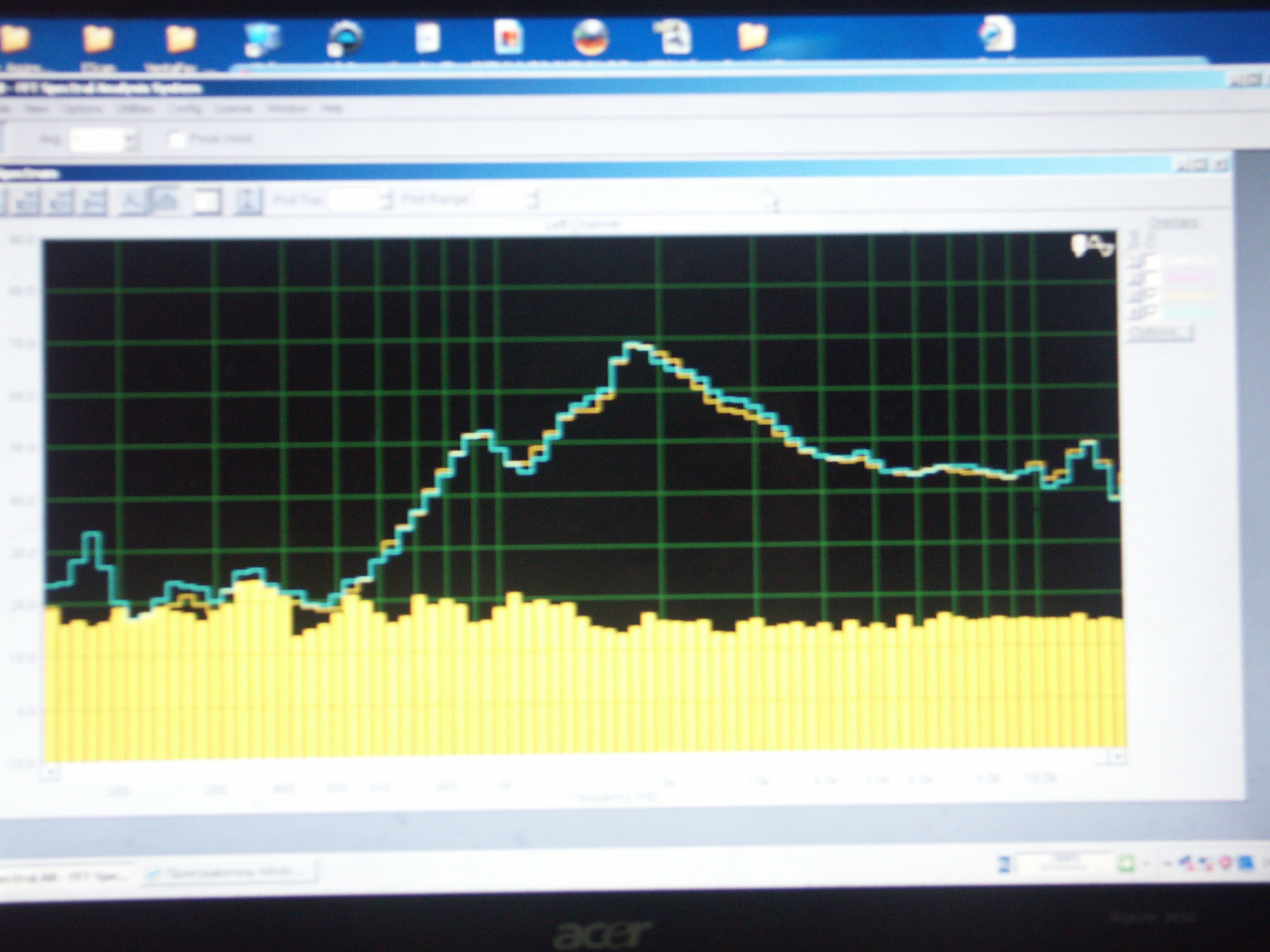

    Тут, на основании калибровки актюатором c учетом вышеописанных поправок создал файл коррекции для своего измерительного микрофона М101. Теперь замеры (спектры) как от М101, так и от шумомера GM1356 с электретным микрофоном практически совпадают!!!!!
    Вот что актюатор животворящий делает.
    На приведенных спектрах на частотах ниже 600 Гц фиксируются нестационарные шумы улицы, но они на ВЧ измерениям не мешают.
    Так что для классического измерительного микрофона М101 файл корректировки для ВЧ очень нужен, иначе составляющие от 2-3 тыс Гц и выше измеряются с большой погрешностью.
    Так, что не электретные микрофоны завышают ВЧ составляющие, а наоборот, сам М101 заваливает ВЧ

    Евгений, проверьте звуковуху с выхода на вход, на шуме или свипе.
    straus,налицо перегрузка входа , отсюда не бывало ровная ачх.
    Блин, а посмотреть на столбик справа не судьба? Нет никакой перегрузки.

    Жуть какая.
    Начнём с того, что "шумомер" GM1356 нормирован +/-1.5 дБ до 8.5 кГц. Этим всё сказано, и этого "шумомера" мы касаться больше не будем.
    Микрофон М-101 при калибровке актуатором (по давлению) будет иметь спад на высоких частотах. Это изначально указано в его паспорте. Собственно как и Bruel & Kjaer, с которого он содран. Он настроен на линейную ЧХ по свободному полю. Мой экземпляр проходил госповерку, и имеет следующие характеристики:
    максимальное отклонение в диапазонах
    2...20 Гц = +0.2 дБ
    20...80 Гц = +0.3 дБ
    80...4000 Гц = -0.5дБ
    4000...8000 Гц = +0.8 дБ
    8000...18000 Гц = -1.2 дБ
    18000...20000 Гц = -3.4дБ
    Для измерений в диффузном поле на приборе ВШВ-003М2, к которому идёт микрофон М-101, есть кнопка "свободное/диффузное", она делает все необходимые коррекции. У прибора есть внешний выход на BNC-разъёме, откуда можно взять сигнал на внешние приборы.
    Электретные капсюли вроде WM62 изначально более-менее линейны по диффузному полю. При этом те капсюли, которые применяются сейчас для дешёвых измерительных микрофонов, имеют очень большой разброс от экземпляра к экземпляру.
    Поэтому в одинаковых условиях измерения при помощи М-101 и электретных капсюлей ДОЛЖНЫ отличаться.

    Без коррекции М101 и электретник отличаются, пока не задействуешь файл корректировки. Вся проблема как раз в том, что мы не знаем какое у нас поле и какую корректировку использовать. Описанный выше метод как раз и позволяет немного уменьшить неопределенность измерений.
    На 4 - 10 кГц спектр почти горизонтальный по причине того, что специально подобран звукоизлучатель на эти частоты. Типа миниатюрного динамического микрофона с очень легким и жестким диффузором. Правда на низких частотах ничего не излучает. Имеет завал ниже 2 кГц.
