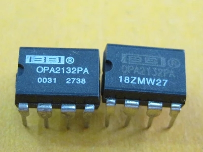

    15.04.2009
    2,410
    По умолчанию Re: Замена ОУ NJM4565DD и NJM4580DD*в CD плеере
    Делал ММ и МС корректор на ОРА 2134 - не заметил чрезмерного шума
    О чрезмерном шуме речи и не идёт. По даташиту там всего в 2.5 раза больше шума чем у NJM2114. Другое то что 2114 родные японские, а ОРА2132 хз откуда с лазерной гравировкой были
    зы. Китайцы неплохо так наловчились https://ru.aliexpress.com/item/10pcs...8.4.100.zOviPa
    Слева оригинал, справа перемаркированная

    Завсегдатай Аватар для Бока
    07.07.2009
    6,495
    мои опера были с лазерной маркировкой, но сдвиг был невелик, как положено настоящему оперу.Хотя, подбирал и по сдвигу, он разный по знаку и по величине.
