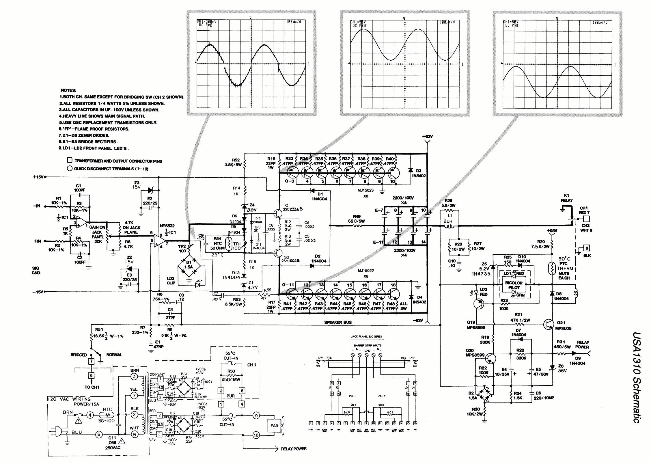

    Принесли на ремонт неизвестный усилитель. Довольно приличный "самопал". Судя по комплектующим - производства СНГ. Хотелось бы знать с какого фирменного аппарата была сдута схема и очень хорошо, если у кого-либо эта схема есть. Или, может быть, этот самый кто-то, знает где схему можно скачать.

    Всем откликнувшимся - спасибо за вашу отзывчивость. Она, отзывчивость, дорогого стоит.
    Собственно, по ремонту усилителя вопросов нет никаких. Совсем. Я его уже починил.
    Цитата Сообщение от Lands Посмотреть сообщение
    Питание в районе +-70 должно быть. Усилитель простой как двери
    Вот, видно мастера - всё верно сказал.
    Схема действительно, проще некуда:

    Но самого интересного не заметил никто. Питание импульсное. Видите, нету трансмандатора! Причём питание, отдельное у каждого канала. После моста на входе идут 2 независимых источника. Двойное моно. Полуторное моно - мост общий.
    И вот мне очень понравился этот импульсник. Вот на него бы схему. Надёжность невероятная: с 2002 года работает как нанятый. У аниматоров. Знаете кто такие аниматоры? Это придурки которые убивают всё. Абсолютно всё.
    А сломался усилитель, тупо от перегрева. За всё время службы его ни разу не удосужились почистить. Я, наковырял пригоршню пыли свалявшейся до состояния войлока.
    Вот, схемку-бы этого питальничка... было бы мне счастье.
    Надёжность там за счёт отсутствия всего, кроме вых. транзисторов - это автогненератор с насыщающимся трансформатором, все параметры сидят в этом мелком трансформаторе.
    Такая прростота вкупе с отсутствием предв. каскадов в УМ и натолкнула меня на мысль о том, что там ещё и на стороне печати творится разврат.

    Схема на QSC rmx похожа. Как он по звуку? При +- 70 В в нём должно быть 450-500 Вт на 4 Ома.

    Полуторное моно это какой то новый виток в развитии питания. Обычное двухполярное питание, просто мост один. Схема и есть QSC, коллекторы выходников на корпусе, а это значит без прокладок. На выходе половина питания относительно земли. Все как и во всей линейке QSC RMX, только один этаж.

    на морде "В-1000" что уже как бЭ наталкивает на мысль 2*500 Вт, для которых +/-70 маловато будет.
    Не совсем обычное. У КСЦ искуственная средняя точка, образованная электролитами, потому общего источника для обоих каналов быть не может. На тут не видно больших емкостей по вторичной стороне, по которым проходит звуковой сигнал, а, следовательно, остается неизвестным как у усилителя с воспроизведением низких частот.
    А зачем там большие банки? В ИИП достаточно и пары (десятков) мкФ.

    Это схема RAM Audio. Ховно. Васины звучат лучше
    PS у QSC тоже есть подобные, сдирали друг у друга...

    значит так...производство краснодар...мастера зовут андрей торелов раньше работал в компании юг-дока..схема скорее всего снята с qsc-900

    когда qsc запатентовали такое решение (заземленные коллекторы выходных транзисторов) ни рам аудио ни "Васиных" усей не было даже в проекте)))
