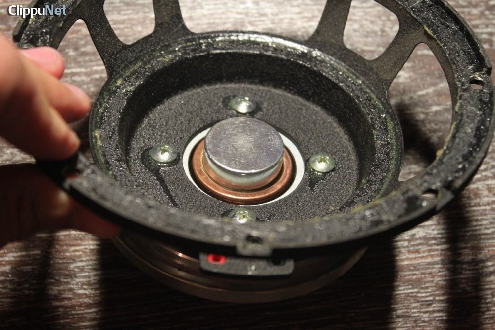

    На видео обзорах youtube на некоторых китайских подделках есть медь в зазоре. Может чувствительность пониже будет, зато THD на домашних уровнях могут быть поменьше. Возможно это копии 6nmb420.

    Так в этом никто и не сомневался, когда там катушки 38 мм, вместо 45 мм, медь в зазоре, где-то подводящие по-другому сделаны.
    Ну вот, например, есть динамик http://alphardaudio.ru/products/speakers/hannibal_nm6-4 В приложении его МС с сайта ClippuNet.
    Конечно большой неодимовый магнит, магнит на керне и медь - это не залог хорошего звука, а так побаловаться. Был бы красивый фланец на морде - взял бы.
