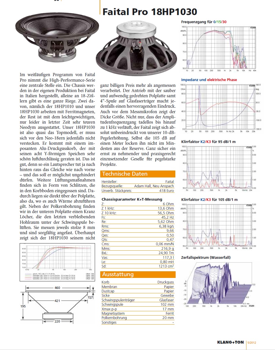

    Я думал джентльмены верят на слово, ну например вот такие картинки, если нужно можно поискать ещё, я их видел много и везде одно и тоже.

    Я не вижу ужасов в предполагаемой рабочей полосе, у 12’’ до 700/800 Гц, у 18’’ до 200Гц.
    Да, на картинке 18’’ по 3-й выглядит, мягко сказать «странно», уровень 3-й не меняется, от слова совсем, и на 95Дб и на 105Дб, просто нужно понимать, что конкретно этот 18’’ - с mms 216 гр. чисто «саб головка». Чего от неё ещё требовать?
    «Читать» правильно картинки тоже надо уметь.

    Я так понимаю 1-1,5 процента 3-ей гармоники в "рабочей полосе" 12HP420 на 95dB просто нормально,
    смысл просить показать если уже есть мнение от которого не готов отказаться, ну а "чисто" сабовый динамик
    с Fs 45.2 это очень современно. Моя цель была предупредить насчёт Faital, кому надо тот услышал.

    ascent77, А какой резонанс должен быть по вашему у концертного сабвуфера 18"?

    Если обсуждать концертное оборудование, то и критерии будут совсем другими и давление не 95dB, там этот 18" Faital тоже будет весьма посредственным,
    а если не просто пикироваться, то можно взять например моих любимцев, один подешевле, другой подороже, BMS 18S450 или BMS 18N862, это будут действительно
    хорошие сабы.

    У Файталов есть огрехи, ничего идеального нет.
    Но я бы не стал огульно хаять данного производителя.
    Только из-за того что кто-то разместил некие данные именно заострив внимание на огрехах.
    Я использовал 12HP1020, в качестве мидбасового звена и получил искажения около 1% при уровнях выше 120 дБ.
