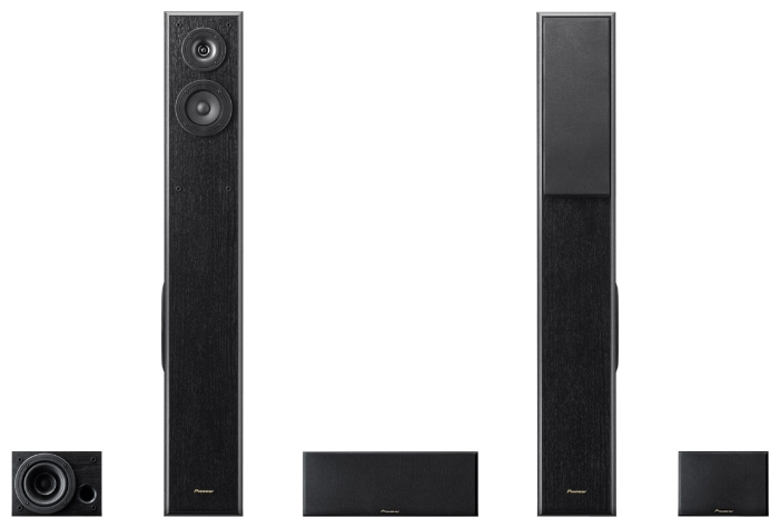

    Колонки достались в довольно потрепанном состоянии. На одном из фронтов сломаны ВЧ и СЧ динамик. Чем посоветуете их заменить, также для улучшения звучания хотел сделать нормальный фильтр.

    Вот эти? А стоит ли оно каких нить действий?

    На мусорке подобрал? Отнеси на место.

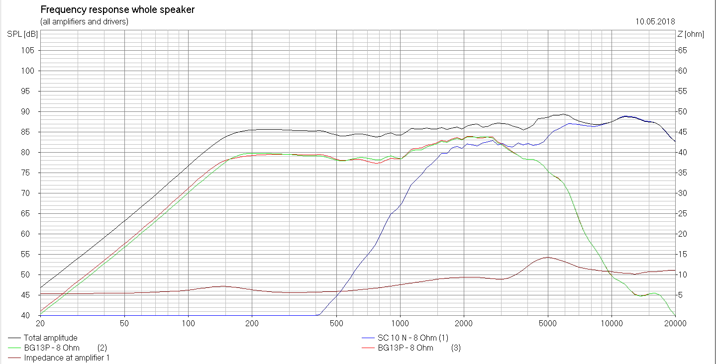

    Решил сделать тотальный перепил колонок. Динамики Visaton ВЧ - SC10N, СЧ/НЧ - BG13P
    В Boxsim получилось вот так:

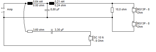

    Фильтр такой
    Просьба знающих людей прокомментировать данную конструкцию.
