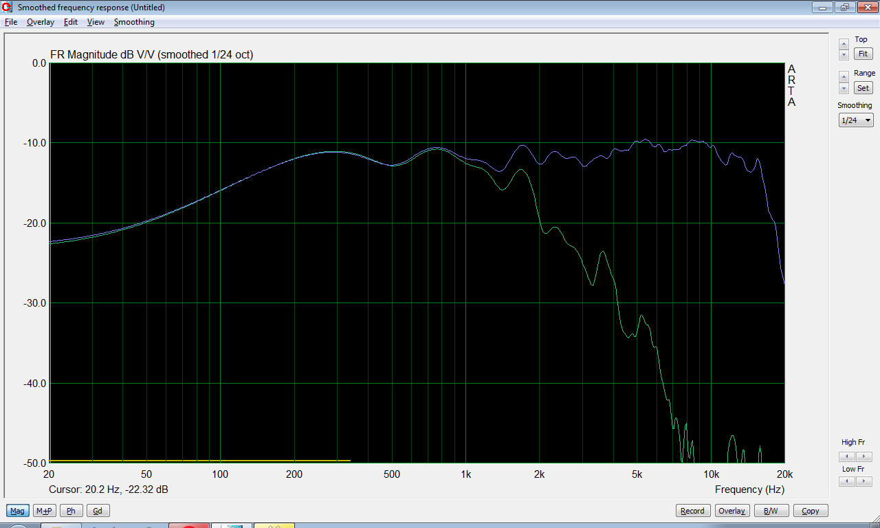

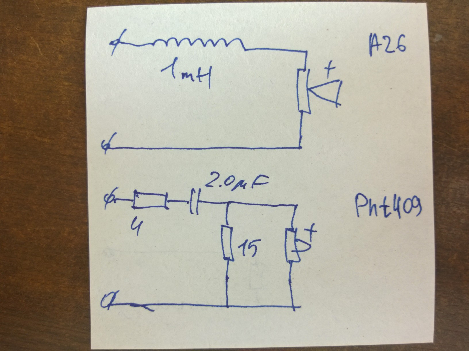

    Пока идут эксперименты с фильтром, он ежедневно корректируется. На картинке не лучшая схема, когда все отлажу - заменю.
    Схема фильтра и замер A26RE4 с 70см.

    Сегодня пришла катушка 1мгн. Сразу поставил. Сшилось все очень хорошо первым порядком. Звук стал еще лучше. Но минус пару дб чутья.

    Вопрос: потеря какого чутья? Торчка на стыке? Так и на пользу вам эта потеря, коли звук получшел.
    Легким поворотом ручки выровняли звучание до прежнего уровня, радуясь спокойному сбалансированному звучанию.
    и кстати, не я ли здесь бухтел про необходимость обвалить басовик, даже такой прям невиданно ровный, для получения нормального стыка?
    У меня в макете 2-полоски на SEAS H131(родной братец A26 ) тоже 1 мгн катушечка сработала.
    А коли плюнете на делитель к пищале и включите напрямую, убедитесь, что без этих давилок звук живее и красивее. К тому же на метре чутьё как бы вровень, а отошли на пару метров- пищалы и рухнули.
    В 2-полоске для одного заказчика так и было: он высказал пожелание выкинуть давилки на РТН-409, её звонкие верхушечки его устраивали и так.
  20. #79
    Аватар для Alm333
    20.03.2015
    1,037
    По умолчанию Re: 2-way SEAS A26RE4
    Вы.)) И были правы. Звук такой классный, что 2-й порядок я крутить к нему не буду. Нечего там фильтровать.
    ---------- Сообщение добавлено 17:59 ---------- Предыдущее сообщение было 17:57 ----------
    У 409-х звук прозрачный и ясный и когда они с 1м вровень сшиты, хотя у меня на 1дб громче. Мне обычно верхов не хватает, когда вровень, а с 409-ми все ок. Спасибо вам за наводку насчет 409-х.)) Продолжайте это благородное и неблагодарное дело - рекомендовать динамики.))
