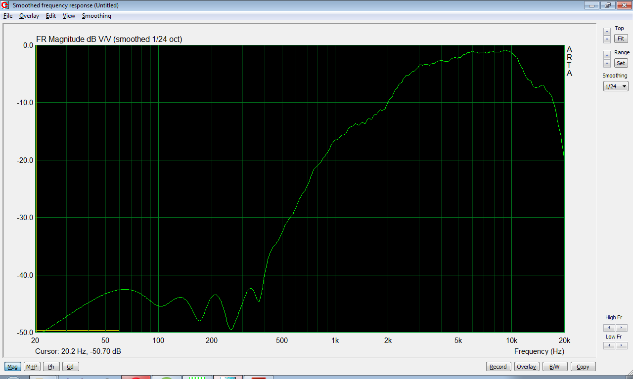

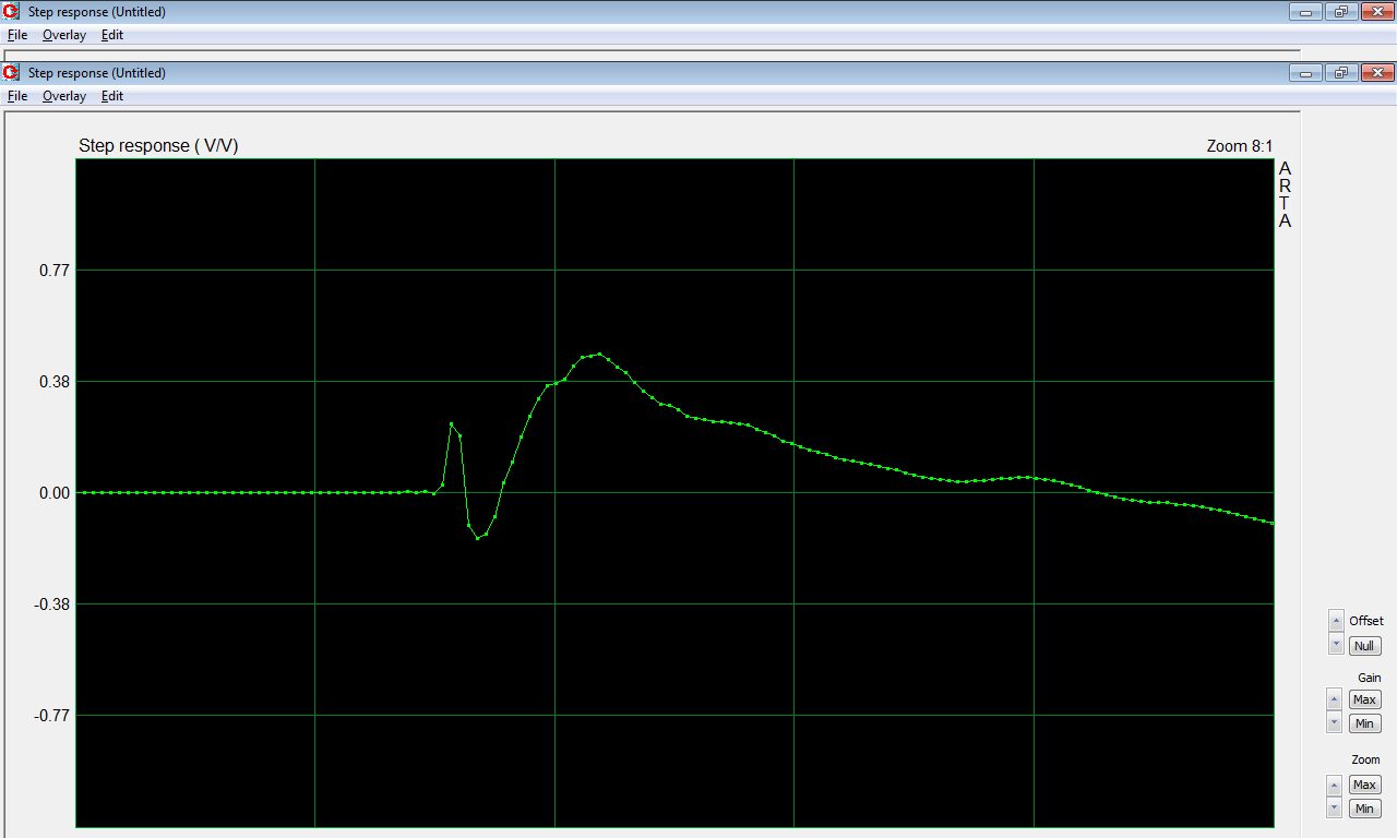

    Стэп с переполюсовкой.
    Степ без переполюсовки.

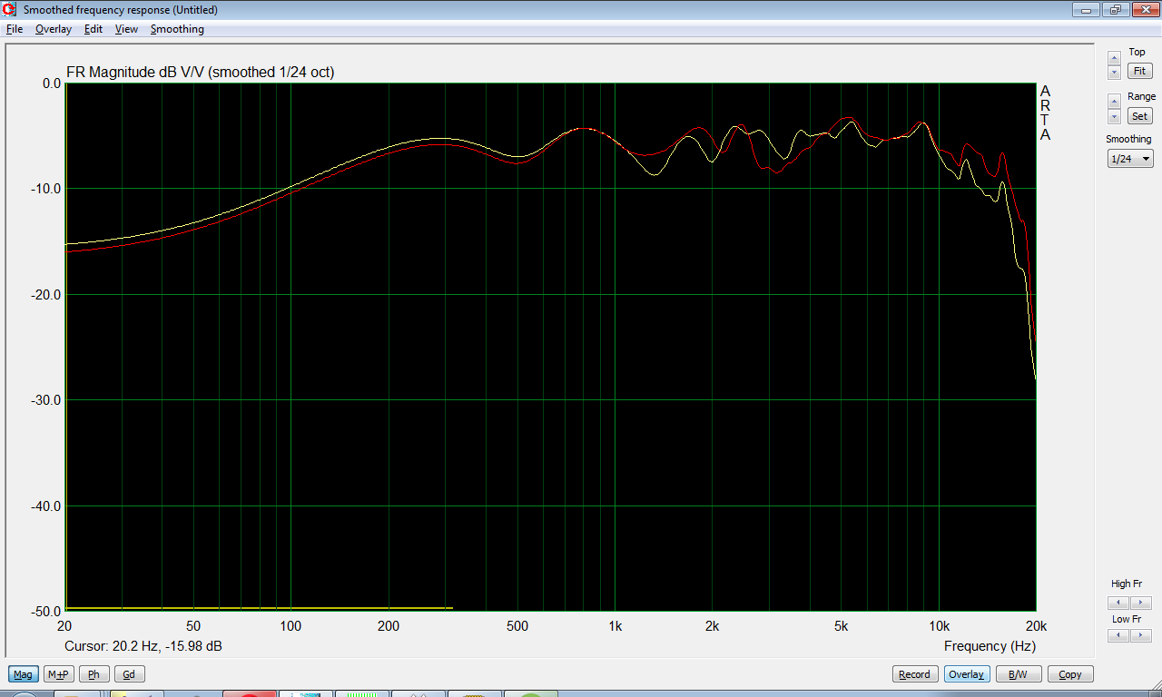

    АЧХ с 70см.
    Желтая - с переполюсовкой на оси вуфера.
    Красная - без переполюсовки на оси твитера.

    Alm333, У всех Морелей резонанс довольно высокий (выше того, что обещают). Но хотя бы вторым электрическим с акустическим спадом 3 или 4 порядка можно будет состыковать с басовиком без переполюсовки. Надо только померить его (басовика) спад и в симулятре посмотреть как к нему прилепить пищалку.
    Георгий Крылов
  11. #50
    Аватар для Alm333
    20.03.2015
    1,037
    По умолчанию Re: 2-way SEAS A26RE4
    Без переполюсовки, с 1-м электрическим на НЧ? АЧХ басовика примерно совпадает с даташитной.
    Вот он, CAT-378 через 3.3мкф с L-pad с 5см.
    Думаю катушку 0.68мгн прицепить, чтобы прижать резонанс. Он похоже на 1.2кгц. Совсем не 700гц даташитные.
    ---------- Сообщение добавлено 08:31 ---------- Предыдущее сообщение было 08:22 ----------
    Alm333, можно попробовать сделать ПАС, используя несколько слоев синтепона (4-6 шт. 1 см) пригладив их утюгом через бумагу. Затем надо натянуть внатяг по отверстию. Хотя на счет синтепона сомневаюсь.
    Лучше взять карпет и его в 4-5 слоев и также внатяг. Кол-во слоев лучше подобрать по измерениям в ближнем поле. Оптимально будет когда горб уйдет. ПАС снизит добротность, но и уменьшит уровень басов.
    Может так сделать?: Взять кусок фанеры, скажем 15х15см, прикрутить к задней стенке шурупами. Дрелью насквозь просверлить дырки в этом куске и в задней стенке. Открутить кусок 15х15см, положить между задней стенкой и этим куском синтепон, потом поставить на место и закрутить. Будет жестко, и сентепон никуда не денется и перемещаться на НЧ не будет. Дырки соосны. Правда глубина этих дырок будет 42мм - два листа фанеры по 21мм.
    Sd=230cм.кв. какова должна быть суммарная площадь дырок? 23см.кв.?
    Последний раз редактировалось Alm333; 01.06.2017 в 09:05.
