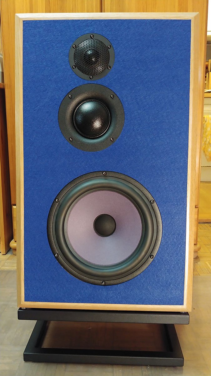

    Поляки сделали классическую трехполоску на этом Seas A26RE4 + D7608/920010 + BlieSMa T34A-4

  10. #529
    21.04.2010
    Россия
    2,883
    По умолчанию Re: 2-way SEAS A26RE4
    У меня похожий проект имеется, только на Н1305 в басу и многополосным усилением. Решил что буду делать.
    Я тоже делал, только попросили ВЧ Одекс и под лампу, поэтому она была нетиражируемая. А наверх вместо Блисмы 34 лучше 25мм.
    Фильтр у них, конечно, суровый.
    Т34 поставили наверное просто потому что он у них был. 19мм шелк не был бы лучше чем 25мм к купольному скану?
    Они в описании проекта написали, что выбирали из 3 твитеров Audax TW025A28, Scan Speak D2608/913000, BlieSMa T34A, по итогу оставили T34A.
    Вот почему
    С твитерами выбор был затруднен из-за их множества, и после выбора золотого Audax-TW025A28 и Scan Speak Discovery D2608 / 913000. так называемой Твитер HDS. В конечном итоге после подведения итогов и приобретения оставшихся динамиков по хорошей цене выбор пал на еще мало применяемую Bliesma T34A.
    Аргументом в пользу этого была большая и очень легкая диафрагма, широкий диапазон работы, низкие искажения и очень хорошие угловые характеристики.
    С D7608 можно срастить любую пищалку. Т25 там больше бы подошла, так как она еще легче, меряется даже лучше, чем Т34 и дешевле.
    Но фильтр у них страшноватый.

    Поди знай, может они начинали проект когда Т25 еще не было в продаже. А так то да, взять Т34 и поделить его на 3 кГц - стрельба из пушки по воробьям. Интересно, почему им не пришла мысль прицепить его к мидбасу вообще без средника ? Т34 для таких связок и задумывался. Если громкость не нужна, так можно в принципе и от 1 кГц его пустить. Прецеденты есть.
    А раздел то снизу какой!? Судя по катухе в НЧ секции 500-600 Гц.
    Снизу точно трудно сказать, примерно 500-600. Сверху примерно 5.2кГц
    Очень интересно, как при этом этот сканспик играет.
    Там на нем стоИт конденсатор 15мкФ, а Бать ставил когда-то с Одексом восьмеркой 22мкФ и СЧ не перегружался. Тащить выше басовик не хотелось, хотя, наверное, можно было.
