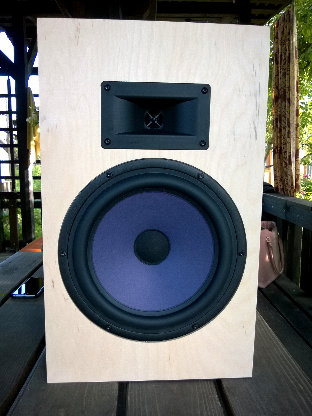

    Очень давно хотел АС на A26RE4. И вот он у меня. Ожидания были очень велики.))
    Источник вдохновения SEAS A26 KIT с минимальным количеством деталей в кроссовере.http://www.seas.no/index.php?option=...=66&Itemid=365
    Хотя прослушивание показало, что с фильтром A26RE4 играет лучше, чем без него.

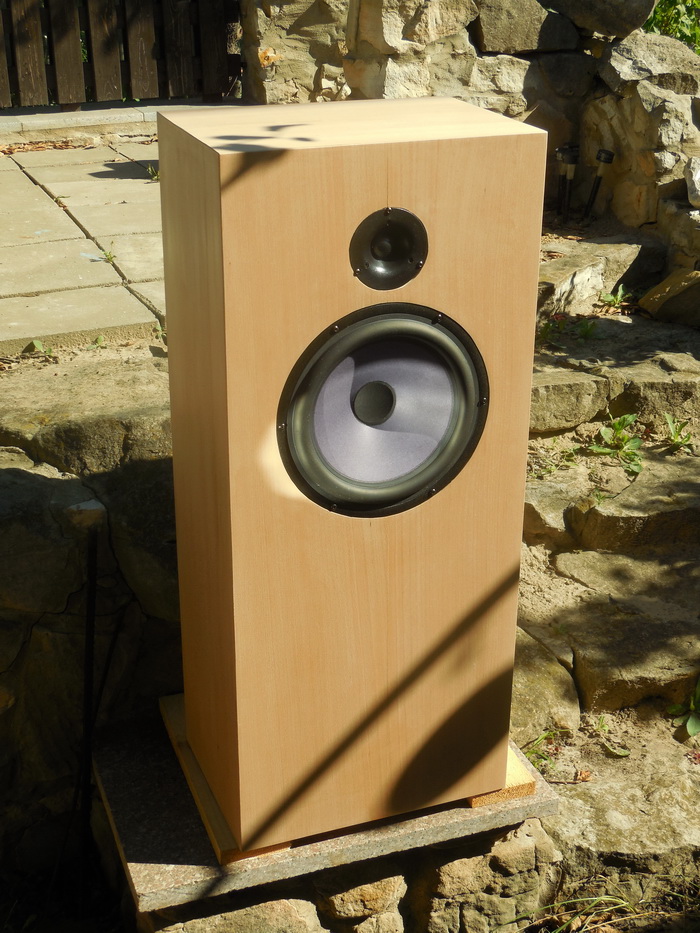

    1-я версия АС с твитером P.Audio PHT-409. Размеры корпуса один в один как в Seas A26 KIT. Объем 28л. Материал - березовая фанера 21мм. Порт ПАС пока не сделал, сейчас ЗЯ.
    Звук открытый и живой. Задумка этой АС была в том что бы плохо записанная старая музыка звучала хорошо. И эта задумка реализовалась. Не пропитанная бумага и рупор на ВЧ сделали свое дело. Тембры натуральные и "плотные" как я и хотел. АС не очень требовательны к остальному тракту, могут хорошо играть от очень простых устройств.
    Источник - аудио выход со смартфона(!!!), верх задран к сожалению, резистор на ВЧ нужно было увеличить.
    https://www.youtube.com/watch?v=Jlsk7Z38EE8
    https://www.youtube.com/watch?v=3Oef-txBS1Y
    https://www.youtube.com/watch?v=wDaGqGAFCeM

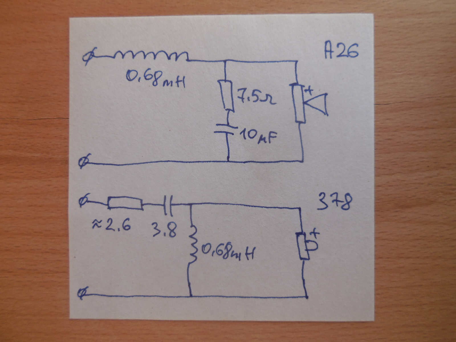

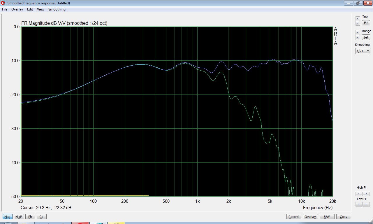

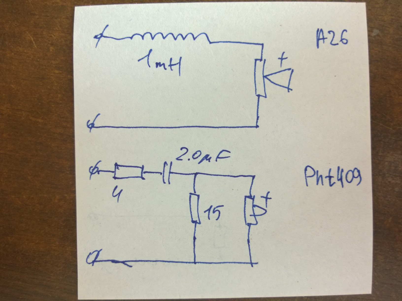

    Пока идут эксперименты с фильтром, он ежедневно корректируется. На картинке не лучшая схема, когда все отлажу - заменю.
    Схема фильтра и замер A26RE4 с 70см.

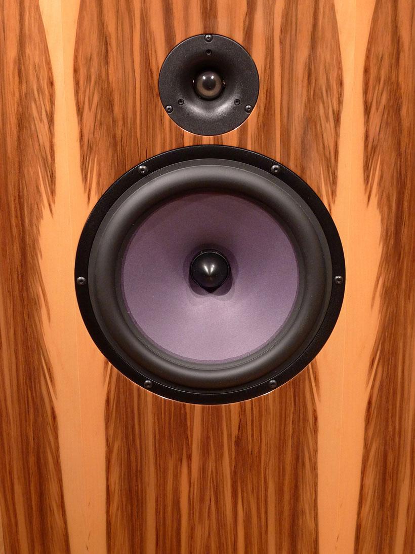

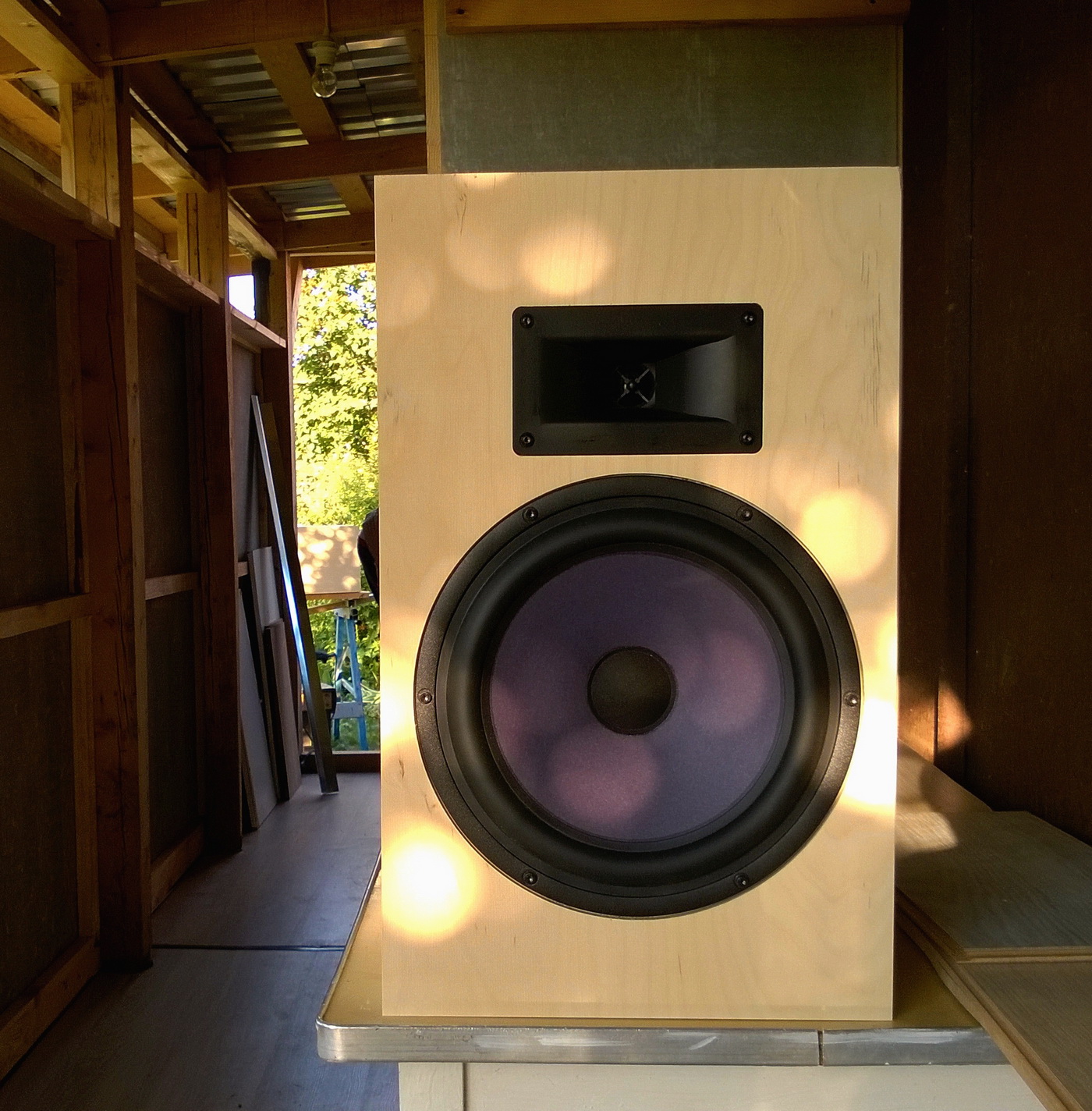

    2-я версия в корпусе по мотивам Devore Orangutan O/93 с твитером Morel CAT 378. Немного увеличил глубину и чуть сместил вниз динамики на лицевой панели(так edge показывал несколько лучший бафл степ). Размеры 902х382х270мм. Объем 65л. Оформление ЗЯ. Березовая фанера 21мм, в шпоне бука.

    А с какого расстояния измерения?)) 70 см?

    Добавлю от себя, что нужную для стыка с пищалкой частоту басовика можно увидеть по завалу на внеосевой ачх , ведь динамик может по оси бежать достаточно далеко, а вне оси валит быстро и круто, отношение диаметра к лямбде тому причина.
    И выбрав излишне высокую частоту стыка, получим "волатильную" ачх при разных направлениях .

    у вас 1-й порядок и так и так криво будет, если не сведёте по фазе нормально, но тогда ачх может начать брыкаться.
    переплюсовка обычно на втором порядке работает.
    И ямы на вч у вас из-за недостаточной добротности фильтра.
    У вас широкие зоны совместного излучения, и сводить 2-х полоску 1-м порядком, это авантюра типа гусарской рулетки.
    Вам 3-й порядок на вч нужно как пить дать (чтоб ничего не сгорело) а на нч 2-й и ещё RLC чтоб подровнять, вот тады мож и заработает.

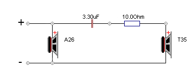

    По вашему, получается, что и SEAS A26 KIT сведены не правильно.

    Где первый акустический?..
    Завсегдатай Аватар для Gofrey
    05.05.2009
    4,332
    По умолчанию Re: 2-way SEAS A26RE4
    да нужно убрать конденсатор и резистор.
    ---------- Сообщение добавлено 11:06 ---------- Предыдущее сообщение было 11:06 ----------
    Flaesh, причём тут акустический мы о фазе говорим.

    Alm333, вы вроде мерять умеете, а делаете по принципу, я ща сису денег отвалю и лишбы от меня ничего не зависело и я ничего бы при этом исправить не мог, а как играет ну хоть как нибудь.
    зачем вам все эти измерения, взяли кит сделали и кайфуем. (в наушниках)

    Да хрен я мерить умею. Только АЧХ. Это раз. А два, этот кит А26 считается очень удачным. Восторженные отзывы, обзоры и т.д. Говорят Хай-Енд монитор. Сисовцы разве не могли сделать кит с кроссом второго порядка? Им то что, таких китов со 2-м и 3-м полно. Тут идея была другая. И мне кажется они просто включили первый раз, на попробовать, и все сразу заиграло хорошо. Но с низкоиграющим твитером Т35. Возможно с другим твитером такое не проканает.
    Замеров фазы кита в сети не нашел. Думаю, там не в фазе.
