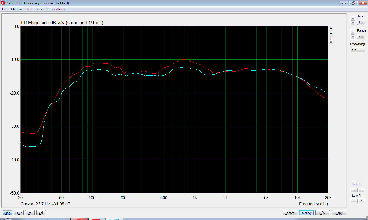

    Откуда горб на 800гц???
    Замер со сглаживанием, без окна, с 3-х метров, двух АС на равном расстоянии. А26+409 - голубая кривая, А26+378 - красная.
    С 1м с окном, обе АС ровные, без горба на 800гц.

    Завсегдатай Аватар для Бока
    07.07.2009
    6,495
    По умолчанию Re: 2-way SEAS A26RE4
    Я ловился на подобный финт, когда колонка стояла у окна, впереди глубокой ниши в стене. Ниша гудела , измерилка показывала горб, я терялся в догадках.
  12. #211
    11,132
    800Гц - это сколько см? Ширина и высота лица какая?
    Внутри корпуса нечему резонировать, поглотитель?
  13. #212
    Аватар для Alm333
    20.03.2015
    1,037
    Интересно... А почему она от другой колонки тогда не гудит? АС стоят симметрично возле окна.
    ---------- Сообщение добавлено 17:10 ---------- Предыдущее сообщение было 16:59 ----------
    Ширина и высота такая, что бафл степ дает ровную АЧХ с 1м. 382х900мм.

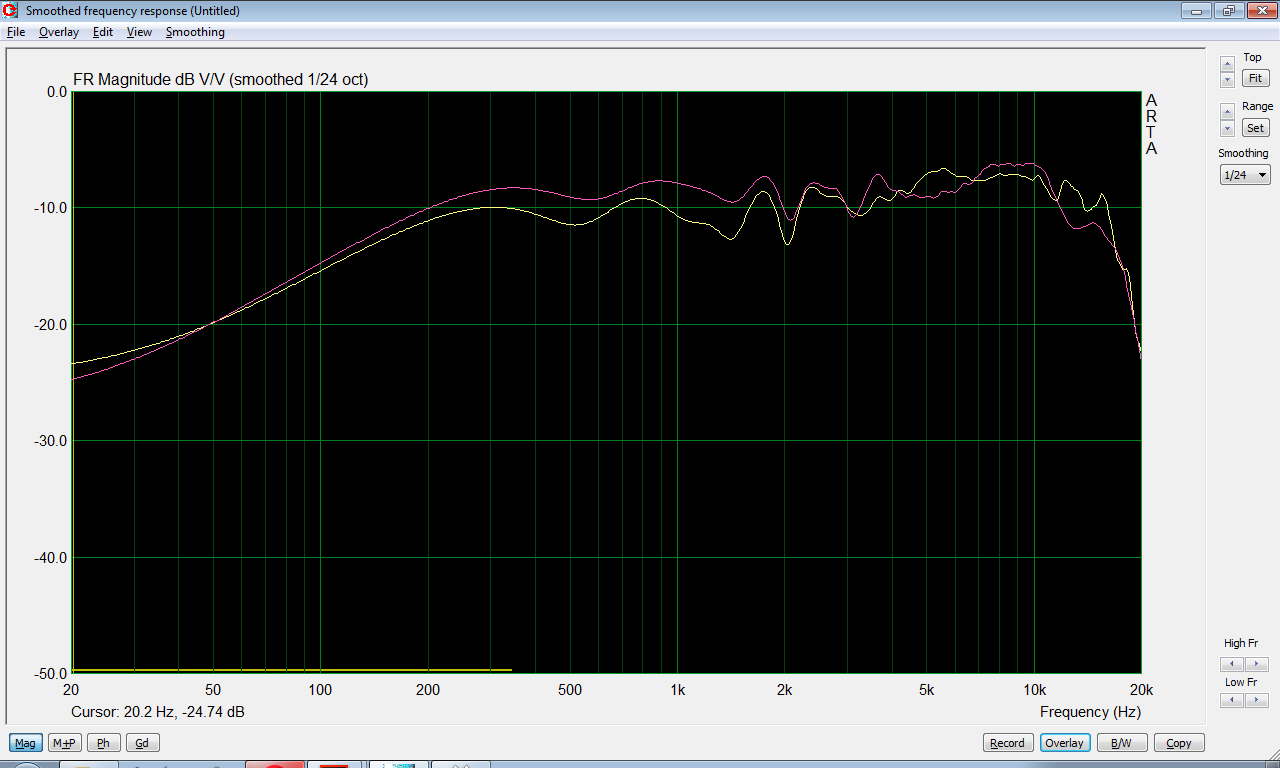

    Вот АЧХ с 83см. Розовая А26+378, желтая А26+409, на том же уровне громкости.
  14. #213
    11,132
    330/800 и есть ширина, плюс/минус влажность.
    Если от НЧ- динамика к верхней грани столько же, то эффект ярче, плюс резонанс внутри, но это если без демпфера.
