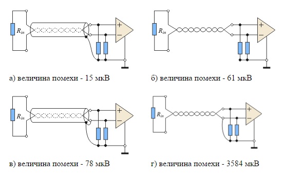

    Круто! Предотвращение шумов и помех в аудиоусилителях.
    Собственно статья К сожалению, на английском, но многое понятно по схемам. Основное внимание уделено причинам возникновения паразитных связей и способов их устранения.
    Ещё хочу обратить внимание на ссылки в конце статьи, Г. Отт есть в переводе .

    По умолчанию Re: Предотвращение шумов и помех в аудиоусилителях.
    Какой такой кошмар?
    Дело не в кошмаре, а в разнице между йогуртами:
    Личное мнение.
    Эти картинки к практической реализации не имеют никакого отношения. Чистая теория, на практике все иначе.
    - приведенные цифры величины помехи совершенно не учитывают, ни топологии печати приемных узлов, ни общей компоновки и экранировки, ни топологии питания и компоновки питания в корпусе.
    Подавление шумов и помех на современном этапе это - применение ВЧ технологий и применение симметричных питающих и заземляющих линий.
    Картинки и букварные статьи, как правило заводят радиолюбителей в ступор и ведут к неправильным результатам. Зачастую ошибки не проявляются по причине низких мощностей усилителей и низкого динамического диапазона системы УНЧ-АС.
    Для серьезных усилителей борьба с шумами идет от единиц дБ для динамических диапазонов от 100 дБ и выше.
    Статья ТС - детский сад. Подходы неверны.
    Вернее - все это было в прошлом веке актуально, когда уровни индустриального фона и ширина спектра были на порядки ниже.
    Борьба с шумами и помехами в УНЧ это комплексный подход, начинающийся от топологии печати и заканчивающийся жгутами и экранами.
    В каждом отдельном случае все соединения и рекомендации из букварей могут отличаться вплоть до противоположных решений, тем, что советуют в учебниках.
    Для понимания ситуации лучше всего читать практическую литературу или изучать готовые образцы аппаратуры.
