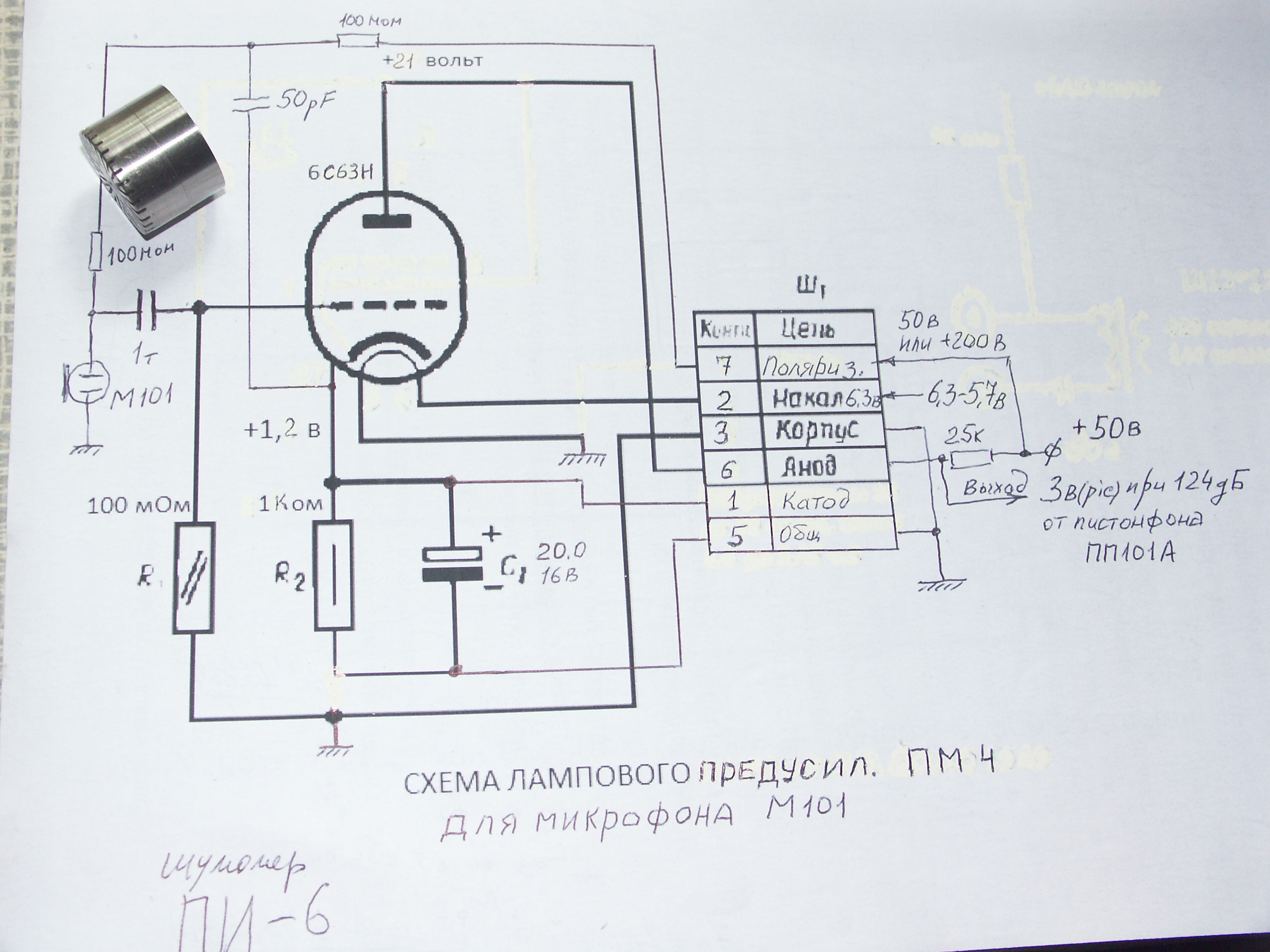

    Привожу схему подключения и распиновку лампового предусилителя ПМ4 от измерительного микрофона М101. Этот микрофон является 100% аналогом микрофонов Брюль и Кьер. Отличается ровной АЧХ и большим динамическим диапазоном. Питание схемы возможно от источника +50 В, включая и поляризационное напряжение. Схему составил по результатам разборки ПМ4.
    Накал лампы лучше питать постоянным током 6,3 - 5,7 В.
    Приводится схема и реальный сигнал от калибратора на 80 дБ .
    От калибратора ПП101А на 124 дБ выходной сигнал составляет 3В (амплитуда), при 80 дБ соответственно порядка 0,03 В
    Для достижения максимального динамического диапазона и чувствительности поляризационное напряжения лучше иметь 200 В.

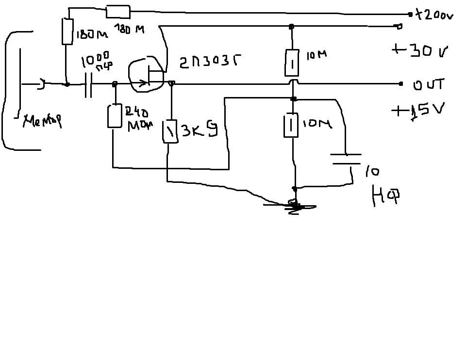

ID:	294006 лежит в закромах такая лампа, но импортная, от ГДРовского капсюля МК102, а свой М-101 переделал на питание от преобразователя 5в- +200 и +30в.Запитывал и от USB, ток 100ма .
    Схема -повторитель на 2П303Г , выходного сопротивления достаточно для подачи сигнала на вход звуковухи с входныи имедансом 9 к.
    На схеме отсутствует подключение истока к защитному экрану вокруг платы с повторителем.

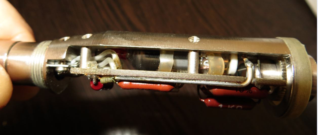

    А я не удержался и прикупил себе вот такой ламповый предусилитель

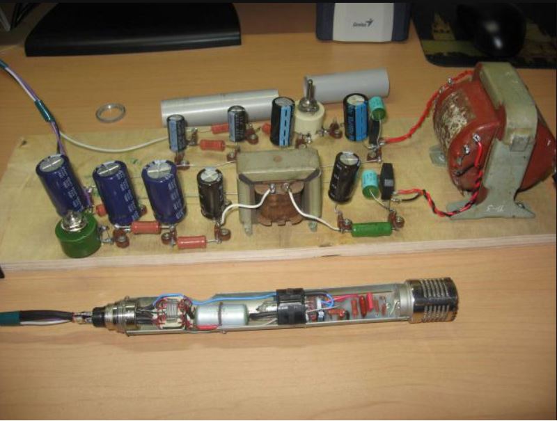

    Это именно то, что нужно для работы конденсаторного микрофона. Прекрасная схема. Моя от микрофона МК102 утеряна, а тут Брюль-Къер и всё подробно. Спасибо вам за подарок! Пентодик можно попробовать наш, 6ж32Б , миниатюра.
    Кстати, в ранних схемах конденсаторов внутри корпуса был подогреватель, чтобы корпус был теплым и роса не выпадала на мембране, иначе шьёт в зазоре при 200в.
    Где-то в архиве валяется схема заводская для нашего микрофона М-101, с питанием+60в.

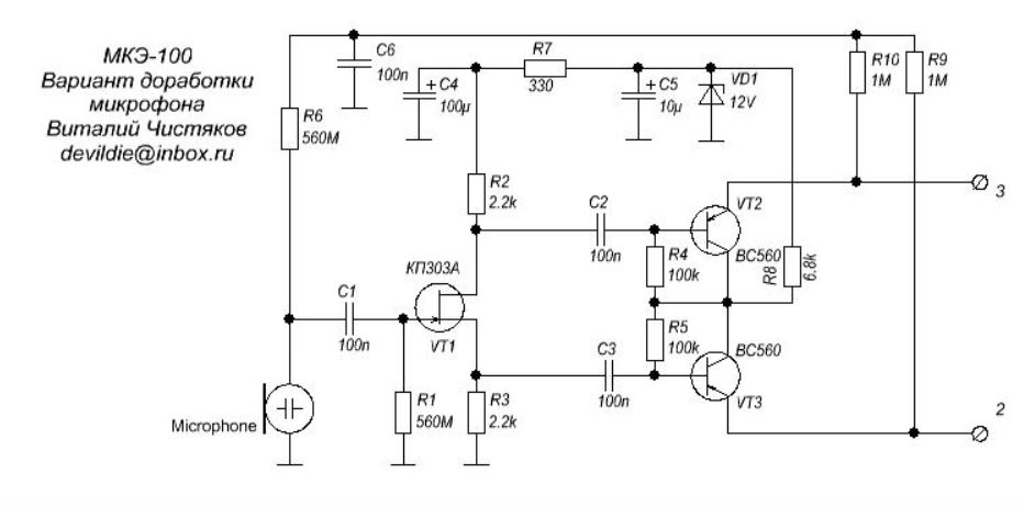

Название:	МКЭ-100 - 2 .JPG
ID:	294268 Нажмите на изображение для увеличения.

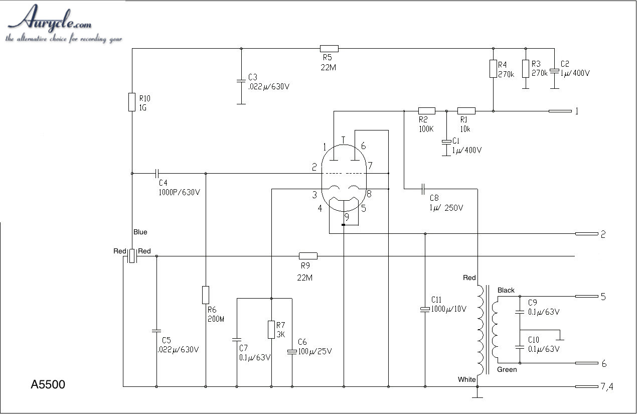

    Вот импортная современная схема на лампе на 6н1п (6н2п)
ID:	294270 Нажмите на изображение для увеличения.
ID:	294271 Нажмите на изображение для увеличения.
    предлагают киты:
    http://www.aurycle.com/index.html

    Роскошно..Сейчас найду и сравню одну схемку предусилителя для кондёнсатора, была в книжке про шумы в полупроводниковых устройствах .Очень похоже там
    Нет, в книжке иначе: два питания по 30в, полными 60 в питается мембрана, половинным +30- пред на полевике и биполяре.
    Схема от Чистякова -красивый изящный вариант с балансным выходом. Здорово!
    На лампе- уже наворот, хотя не так уж и сложно всё.
    Кстати, лампа 6н1п очень хороша в плане звона, крепенькая, не звенит. Но втулить её в трубку микрофона- эт вряд ли.
    ПС. Закидали схемами, принтера нет-сижу, рисую))
    ---------- Сообщение добавлено 11:11 ---------- Предыдущее сообщение было 10:38 ----------
    Lenivo, эти киты микрофонные скорее для певцов, нежели для измерений. Какая будет ачх на низу от 6н1п с трансиком на выходе. включенным в анодную цепь?
    Да и на верху тоже. Миллер своё дело сделает быстро.
    Нашёл для себя полезную опцию в этих схемах: вольтдобавка с катода (истока) в цепь поляризующего напряжения мембраны.

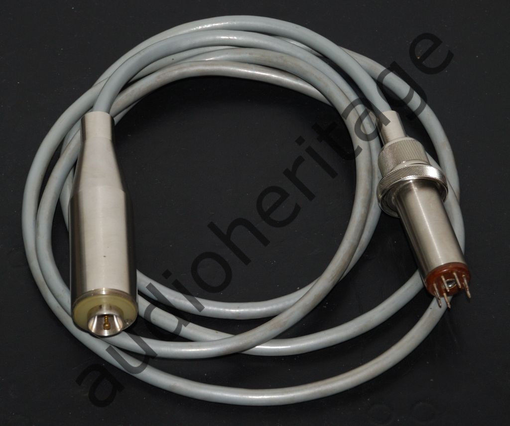

    С капсюлем MK102 использовались два предусилителя - ламповый MV101 и транзисторный MV102. Тебе какую схему?

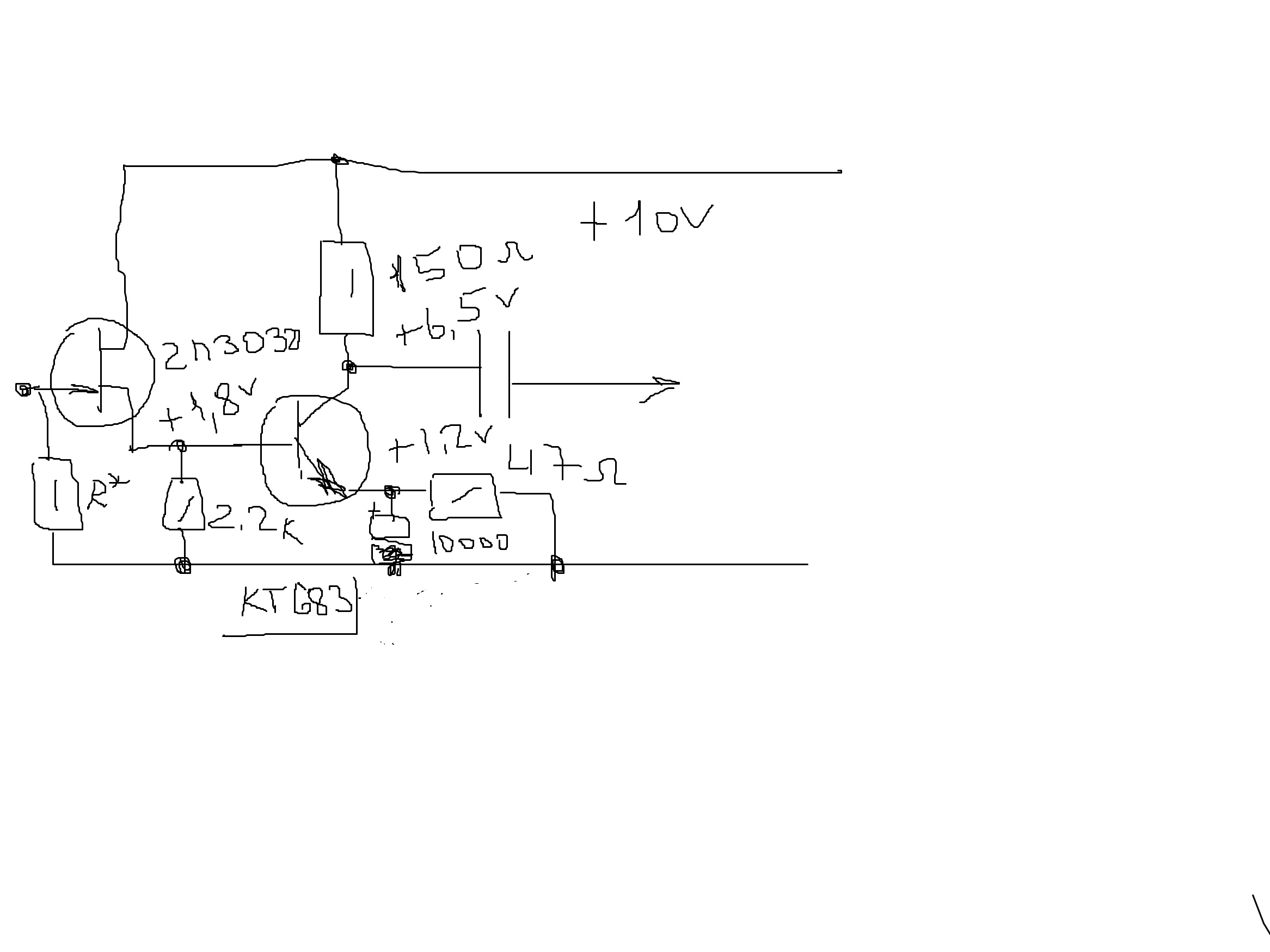

    Из этой ситуации есть выход. Сочинял я такую схемку для снятия ачх у ММ головок с разной R И С нагрузкой. Питание 10в.
    Принцип сейчас нарисую. Выходной сигнал будет положительной полярности к давлению на мембрану
