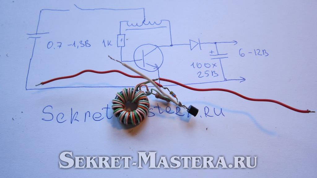

    Тогда ещё проще. На кольце двойным проводом наматывается 15-20 витков на кольце - противоположные концы разных проводов в паре скручиваются вместе . - Один транзистор и сопротивление - до 60 вольт натягивает напряжение с 1,5 вольт. Например, у меня так 9 вольтовый тестер запитан от 1,2 вольтовой батарейки. И фонарики на светодиодах запитан от одной батарейки 1,2 вольта. Но вот больше 60 вольт на авто трансформаторе вытянуть не удалось, и со вторичными обмотками тоже малогабаритно не получилось. Но вот до 60 вольт вполне себе рабочая схема.

    Откатал схему ШИМ , стабильное напряжение от питания 4-5 в , частота преобразования килогерц 45.
    Осталось намотать 200-в вторичку и питание готово. Тогда можно будет микрофон включать.
    Блокинг на одном транзисторе - красивая схемка. Взял на заметку. Крона такое дело, садится быстро. Стоит забыть измеритель LC включенным. А пальчиковая батарейка- их как грязи везде.

    semimat, верно всё пишете, но у конденсаторных чувствительность линейно связана с потенциалом мембраны. И с 200в её хватает , чтобы с повторителя подать сигнал на вход карты и проводить измерения. А с питанием от 9 вольт нужен предусилитель и всё что с ним связано.
    Сегодня домучил преобразователь, дополнил схему фильтром нч , очистив питание 30 в от вч пульсаций, ШИМ работает стабильно и предсказуемо. думаю на выходные доделать питание и выложить схему. Получилось красиво, просто и надёжно.
    Тем более приятно, что теперь можно сделать и батарейное питание. на том же литии 3,7 или трёх пальчиках 4.5в.
