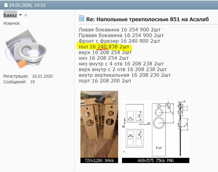

    - толщина 2х боковин 16+16=32мм
    ширина тыла = 240-32=208мм, - ЧЯДНТ?

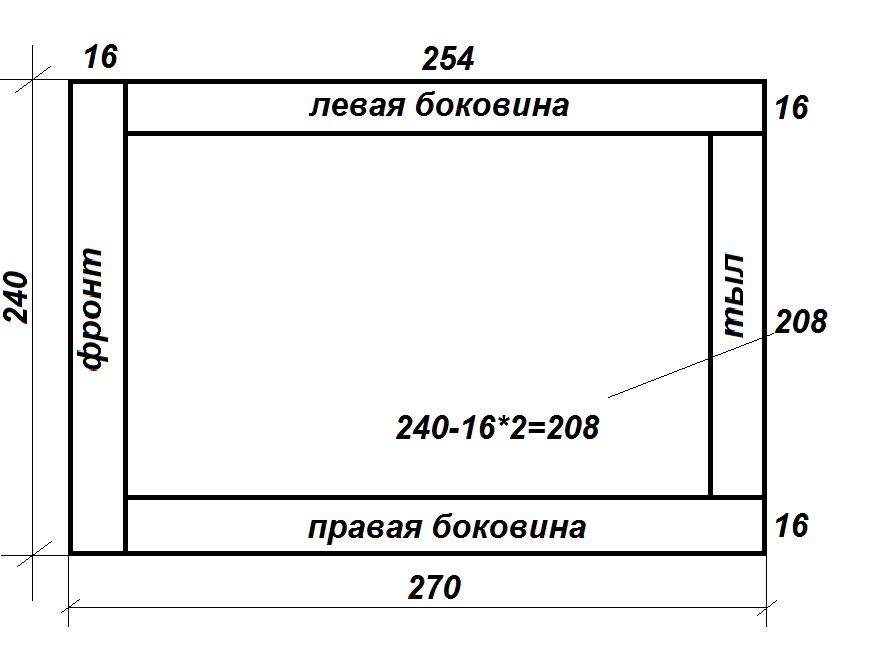

    По умолчанию Re: Напольные трехполосные 851 на Асалаб
    ну, либо я совсем затупил, либо...
    Внешние размеры в горизонтальном разрезе 270х240, - верно?
    Верно.

    144
    ну, если верно,то ширина тыла, тогда должна быть не 240, как в посте bassz, а 208, как у верха и низа, нет?

    224
    Да, 208мм.

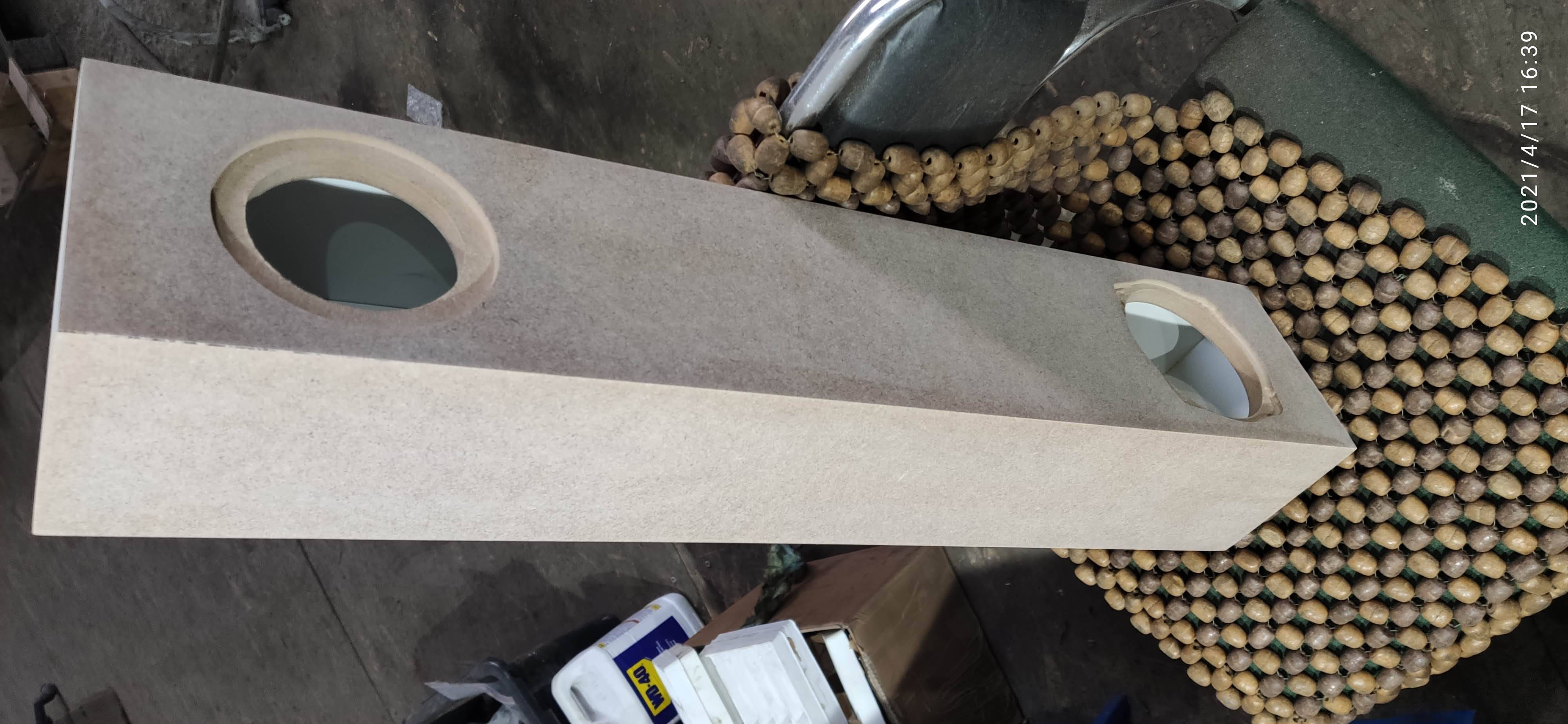

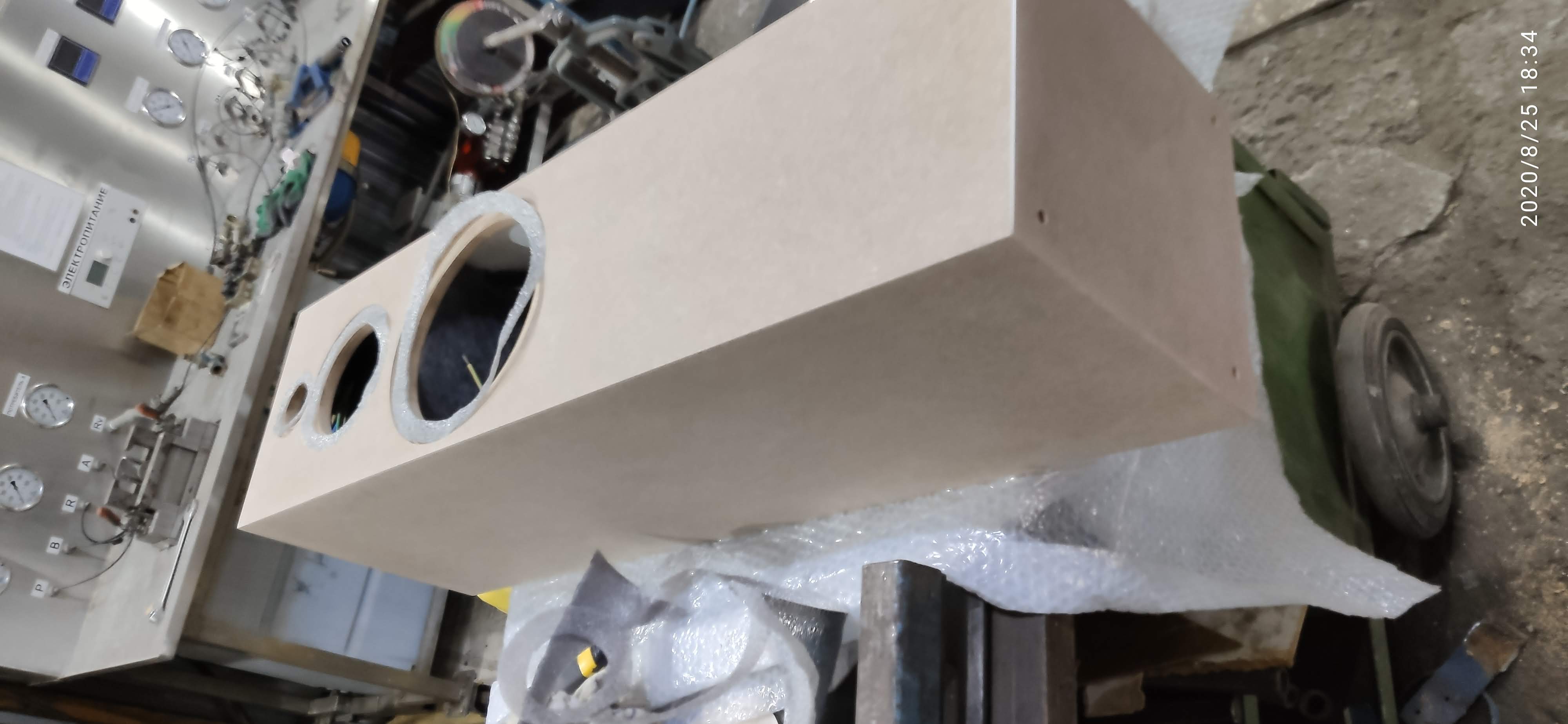

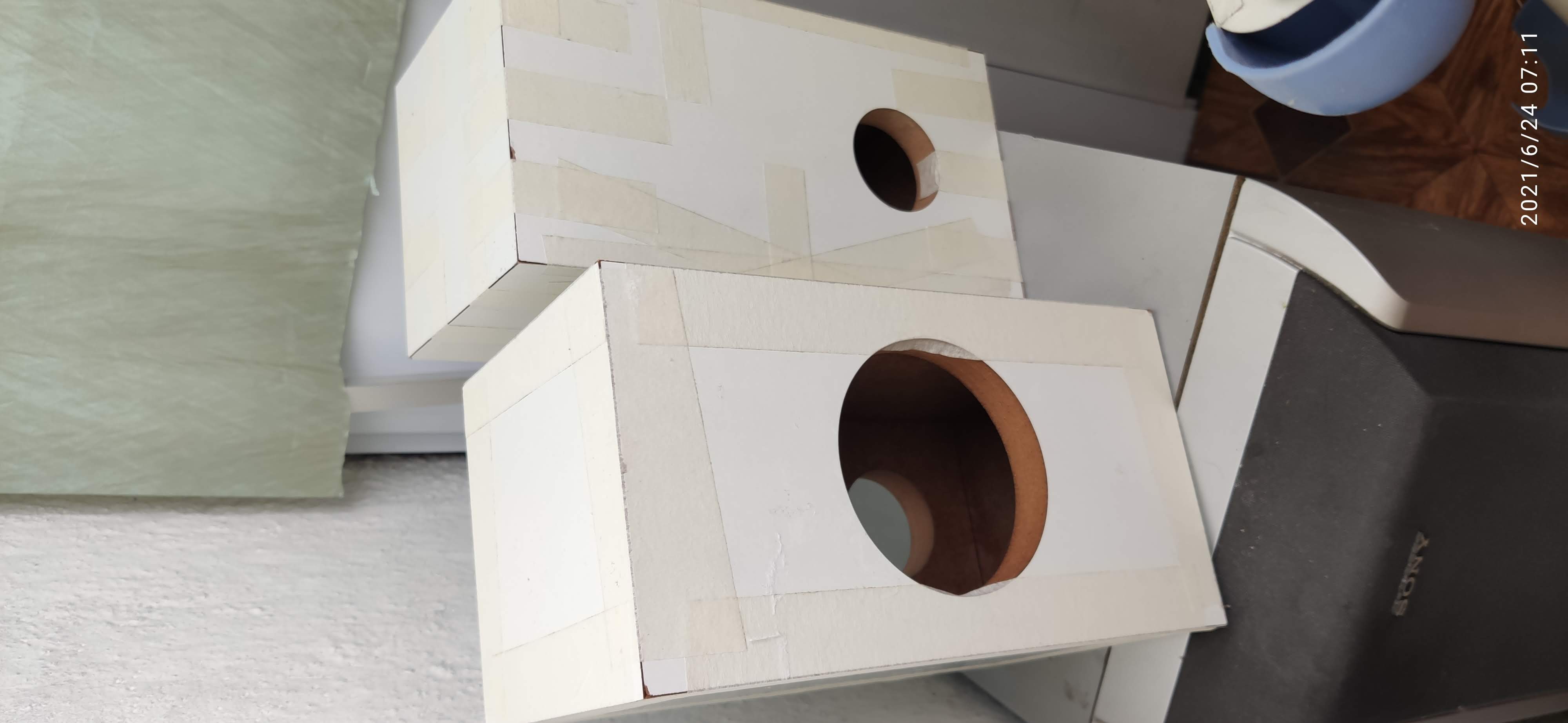

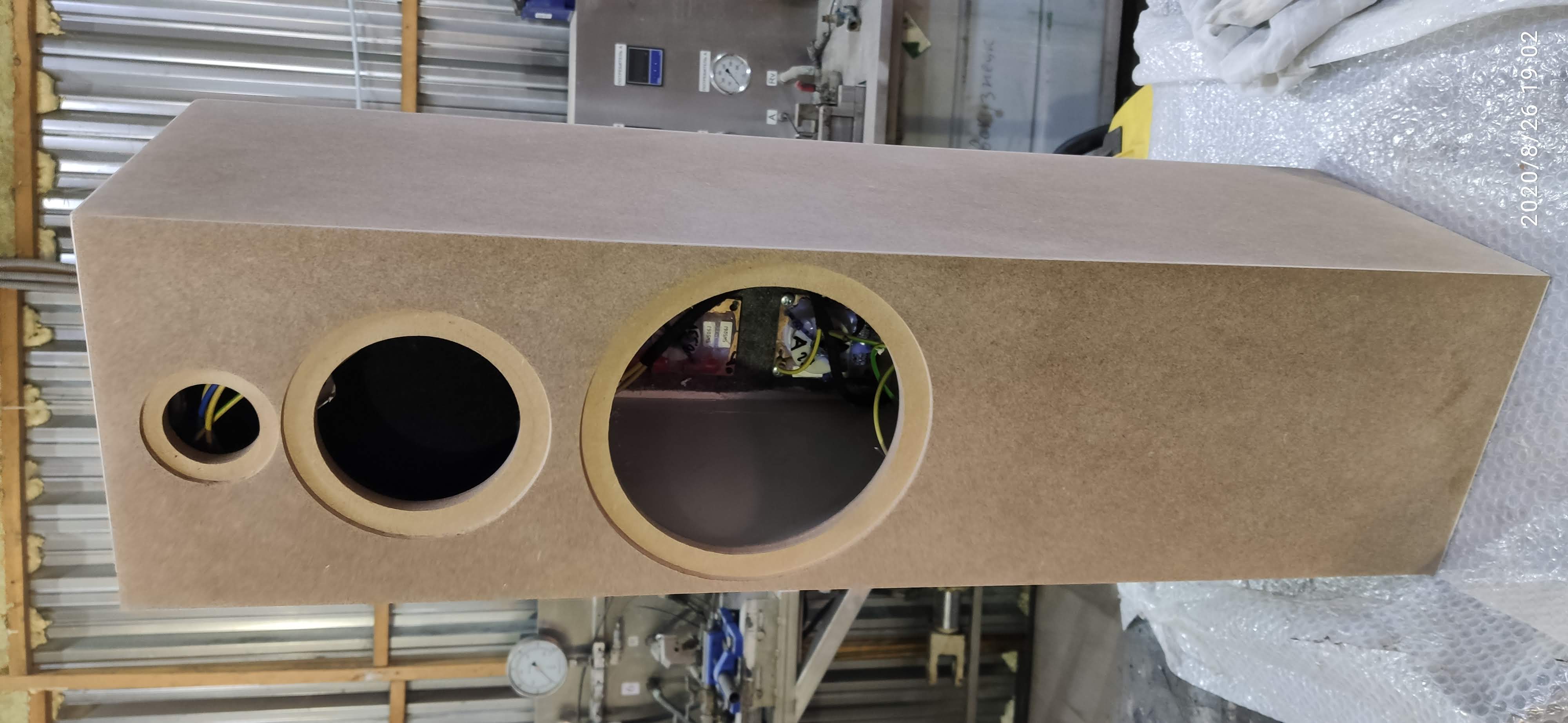

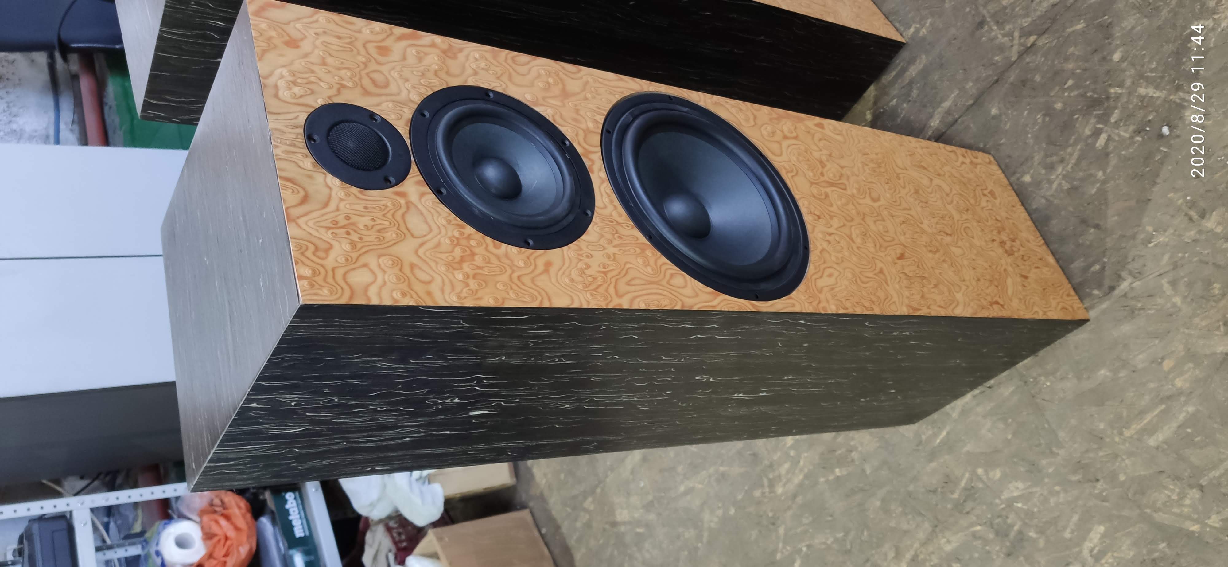

    А что вы стесьняетесь пилить под 45 градусов? И с размерами проще и клеить проще и стык выглядит благородно и стоит это копейки.
  13. #452
    Частый гость Аватар для SadOvNIK
    19.02.2018
    144
    Вы сами пилили?
  14. #453
    Частый гость Аватар для well solid
    29.05.2011
    Новокузнецк
    148
    А есть в наше время люди которые сами пилят?
    Ну уж точно начинающим и имеющим мало опыта и не професиональное оборудование настоятельно рекомендую заказывать распил.
    Быстро качественно, платишь в основном за материал и незахламляеш дом опилками и обрезками.
    Я последний раз пилил сам саб в машину лет 20 назад. Сейчас не заставишь.
  15. #454
    14.06.2006
    2,832
    Редко кто возьмётся напилить так. Обычные мебельщики от вас убегут при первой просьбе пилу "положить" в 45 градусов)))
    ВейвКорп - это тоже я.
  16. #455
    16,491
    К тому же у обычных мебельщиков на координатном столе, как они сами говорят +-1мм -это крайне много для изготовления АС.
  17. #456
    Добрый Аватар для Gudronov
    10,367
    Когда не ты, не на своей форматке пилишь, и не ты собираешь .
    Правильно тут говорят, тронешь угол - потом получи незабываемое удовольствие подрезной взад настраивать.
    Гладкие 45гр (даже идеально запиленные) - при сборке приспособа неслабая нужна, тут все просто бывает только на анимации.
    Спасают стыковочные фрезы (для углового сращивания), но точность нужна чуть-ли не абсолютная. По большому счету, смысл есть, только если использовать качественный дорогой фанерованный материал, когда деваться некуда.
  18. #457
    лентяй Аватар для владимирр
    06.11.2017
    Болото.
    3,730
    , но это всё не ручным фрезером, как минимум на столе с вертикальной фрезой
  19. #458
    29.05.2011
    Новокузнецк
    148
    Странные у вас канторы мебельные честно говоря. Мне пилят без вопросов под 45. Для столярки идеально совпадают размеры, чистота обработки превосходная. Причем раньше я у них же пилил в прямой угол. Как то случайно спросил под угл сделаете? они сказали без проблем. Проблемы бывают по наличию МДФ без краски (белое покрытие), к нему ничего не липнет ни клеится для самоделок не айс. И толщины в 10-12 мм не всегда в наличии для мелких поделок.
    Собирать-клеить в разы легче больше метра полтара не собираю а клеится все на малярном скотче. Правда взял кольцевые стяжки для фиксации.
    И 851 клеил в угол и всякую мелочевку.
