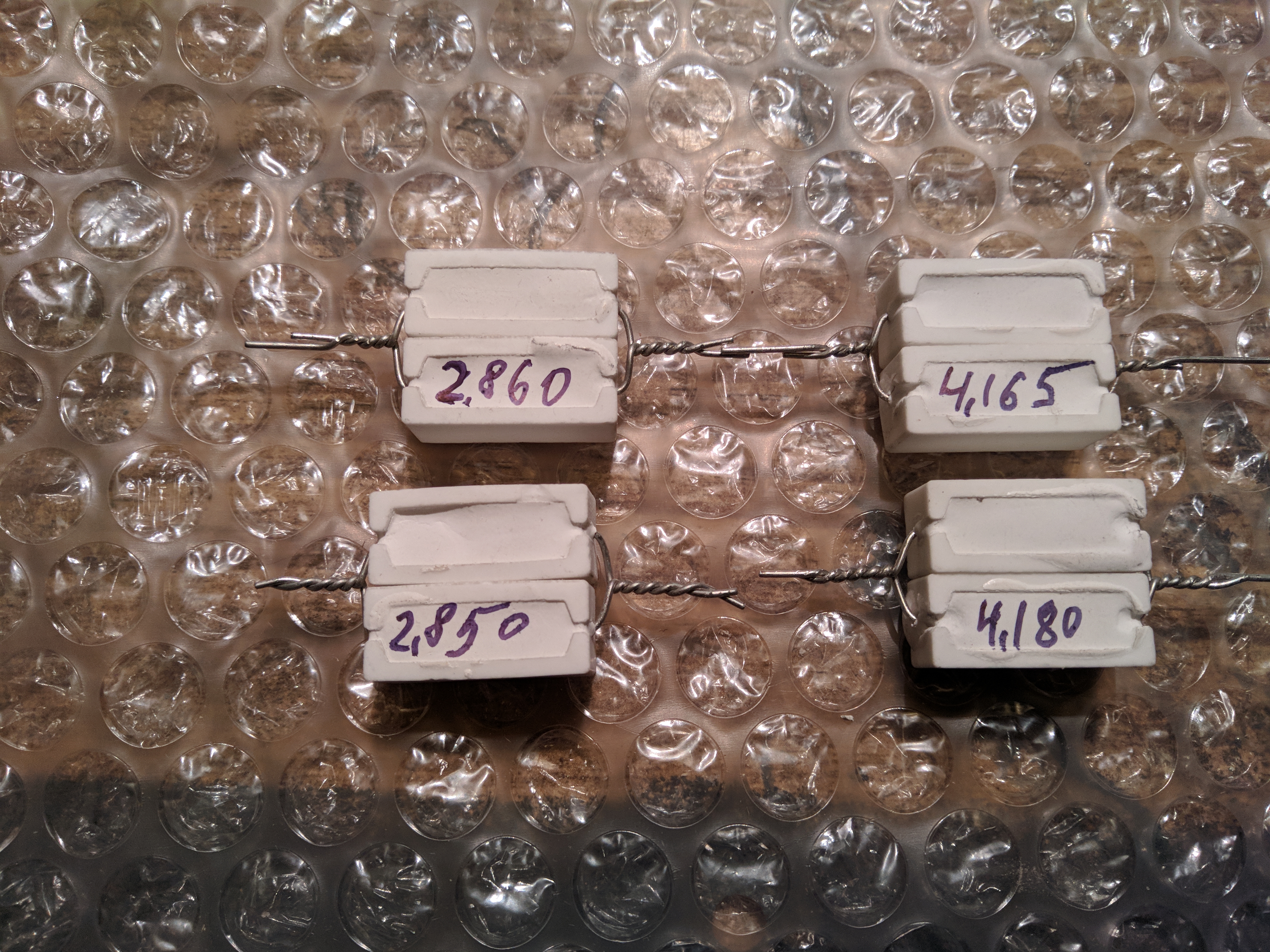

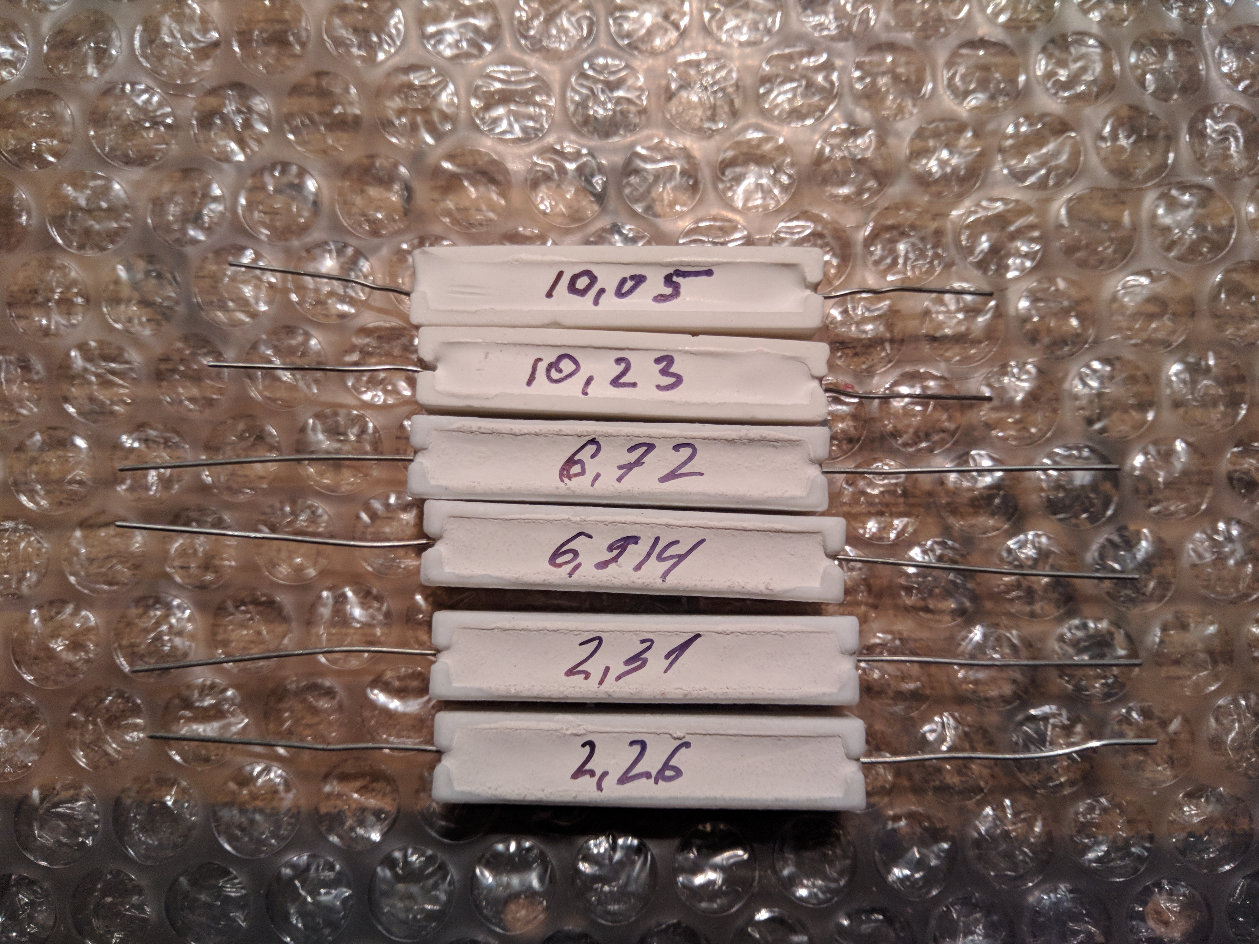

  16. #215
    Новичок Аватар для Oleja
    23.04.2017
    28
    По умолчанию Re: Напольные трехполосные 851 на Асалаб
ID:	355336Не слишком ли большой разброс между деталями для использования в фильтрах?Нажмите на изображение для увеличения.
