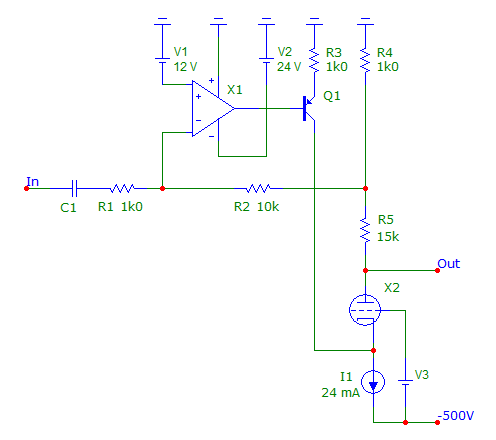

    В приведенном примере с EL84 - имхо, что-то около 12 мА при 300 вольтах анодного и 500 вольтах питания, что в целом относительно нормально.
    В целом, конечно, я думал именно о гибриде, поэтому раскачивать предполагал от ОУ/композита, который и нагонял бы усиление.
    Еще хотелось объединить анодный резистор и резистор ООС, а это по хорошему означает, что этот резистор должен идти на общий провод. Это, в свою очередь, подвешивает катод на большой отрицательный потенциал.
    Ну а в таком случае имхо удобно ставить лампу с общей сеткой, и раскачивать от ОУ сломанным каскодом. Как-то так (нашлась картинка только для триода, так и нарисовал):
    Транзистор (полевик) в режиме с постоянными напряжениями (вместо ОЭ можно и ОК+ОБ), "скорострельность" всего узла сомнений не вызывает, ОУ (композит) вытянет любое разумное петлевое.
    Ну и понятно, что основной вопрос тут - нужна ли лампа. Высоковольтные полевики в принципе позволят получить практически любые желаемые параметры в плане амплитуды, а глубокая ООС "все поправит".
    Но если лампы хочется, и не рекордная выходная амплитуда достаточна - почему нет?

    Собственно вопрос и был - почему не получается? Если вопрос только в паразитных реактивностях трансформатора, то это решаемо, благо ЭС позволяет от них отказаться в принципе.
    Большой фазовый набег на НЧ из-за разделительных кондеров
    Маловат ток. Кривая ВАХ минимум 30мА
    Если кривизна лампы не используется для ламповости, нафига тогда лампа? Полно высоковольтных транзисторов
    Проще с выводов питания через ОБ сигнал снимать
    Класс, Виктор, отличная идея - объединить анодный резистор с резистором ООС!
    Угу, и что будет с опером когда лампа еще не прогрета?
    Ну и линейность транзитора с общим эмиттером/истоком едва ли будет лучше, чем у лампы с ОК
    Ну при сравнимой крутизне (резик в эмиттере) линейность у ОЭ таки будет выше
    Посмотрите на схему - будет себе спокойно сидеть в ограничении, можно туда даже светодиод индикации присобачить (или датчик включения напряжения поляризации + реле коротящее между собой выходы противоположных пластин).
    Как раз за счет этого, элементарно вводится минимальный сервис (что и есть 60-80% ушника, имхо).
    А если поменяете полярность входов ОУ на правильную, то нетрудно будет прикинуть и полярность на выходе ОУ ;)
    1. Сработают защитные цепочки
    2. Напряжение на лампу подастся плавно и только после разогрева.
    Исключительно за счёт местной ОС.
    Плюс - у "вертикальных" ПТ довольно сильная и нелинейная зависимость межэлектродных емкостей от напряжений, а у ламп с этим попроще всё же.
    Так что лампы в подобных решениях по крайней мере имеют право на жизнь, а вот что будет лучше - надо смотреть, хотя бы в макете.

    fakel, Вдогонку, по поводу резистора ООС на холодной лампе.
    Схема по сути балансная (хоть вторая половинка и не нарисована), а значит ОУ просто не нужно двуполярное питание, и землей можно выбрать произвольный (удобный) потенциал. См. например. схему моего "балансного".

    Тогда проще, имхо, лампу качать по сетке с ОК. Иначе ее главная фишка - непотребление по входу - не используется.
