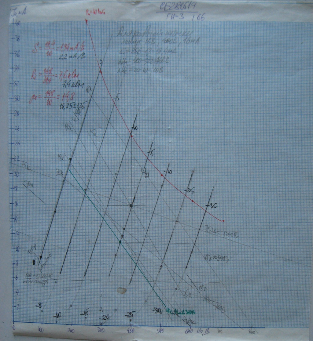

    Ну и говорить о какой-то выдающейся линейности не приходится, хоть лампа и неплохая, но до тех же 6Э5П или D3a или E55L не дотягивает ну никак. Тем более, использовать её без ООС пару с весьма линейными электростатами - не интересно
    Мои измерения ВАХ 6Э5П и ГИ-3 говорят об обратном, ну да ладно; одно то, что ГИ-3 долговечнее и выносливее чем 6Э5П, уже меня привлекает больше, да и напряжения питания у них разные - 6Э5П 450-500 В, ГИ-3 650-750 В.

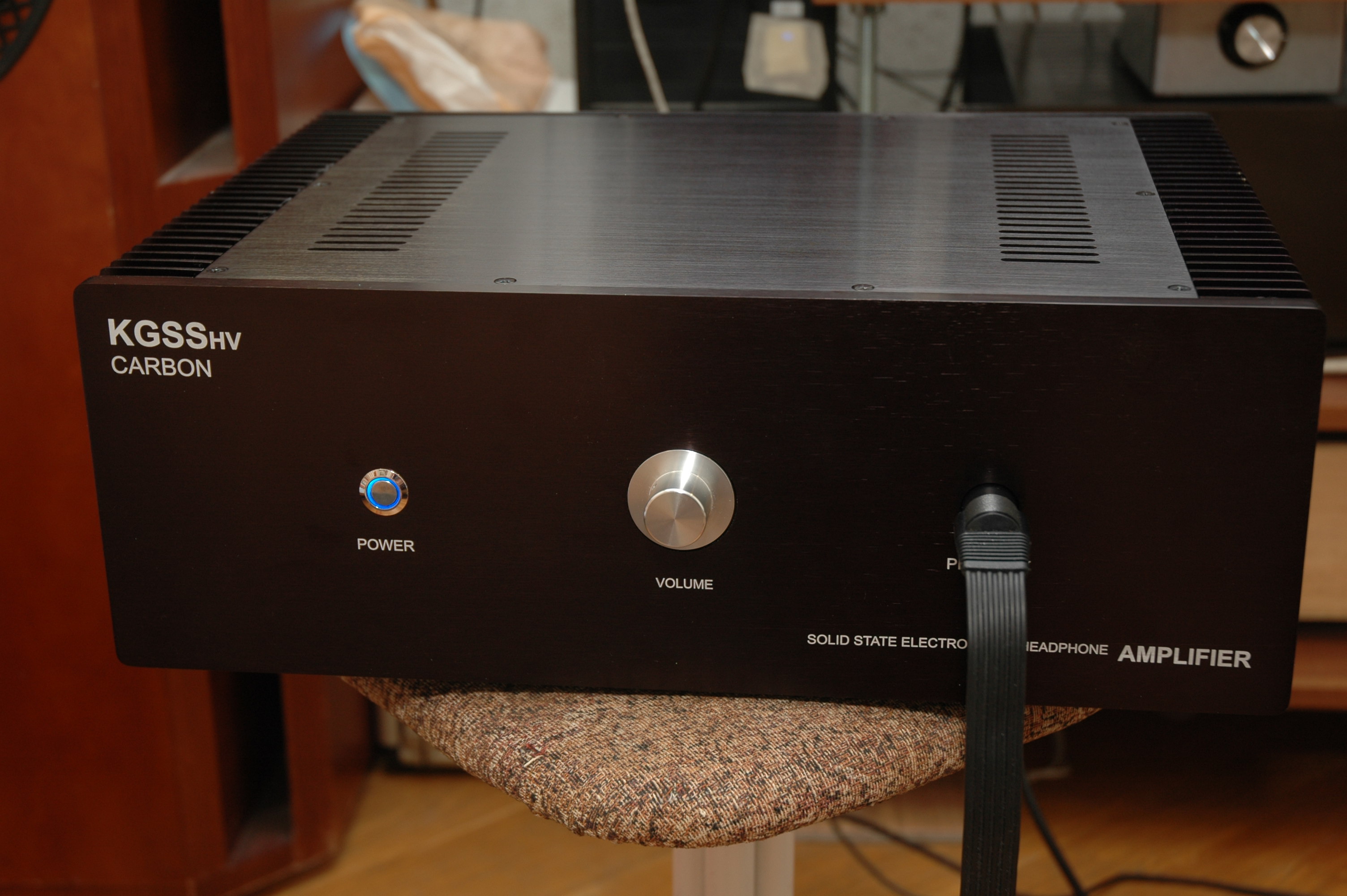

    Рисовки здесь не причем, до гуру мне явно далеко, но вот ваш совет
    "PS вообще, тактически правильней всё же было бы дать Виктору наушники с тем, чтобы проверить работоспособность концепции и её звуковое качество, при необходимости - внести те или иные коррективы, ну и так далее. Подумаю над покупкой начальной модели, типа SR-307, в прошлый раз 407-ые мне очень нравились даже с теми усилителями, которые сейчас я бы слушать не стал. Ну и дать их на первичный прогон автору усилителя в таком случае я буду "за", причём обеими руками."
    не логичен, а если он мне спалит наушник? и скажет "ну так получилось". Его усилитель своими наушниками точно не спалю.
    Предпочитаю сам проверить его усилитель, а потом уже дать ему свои наушники.
    Про 600 вольт, вы полностью правы, безопасность прежде всего, нормальному усилителю для стаксов нужно минимум 800 вольт, а лучше 900, а высший пилотаж, такой как Т2 - 1000вольт. Схему дать? На веге разные люди, от начинающих, до как вы называете -гуру, все может произойти, не дай бог.
    Посмотрите в моем профиле есть фотографии усилителей собранных мной года два назад. Они для стаксов. А вот прикрепил фото усилителя, который я собрал месяц назад. Если бы я хотел "выпендрица", то эту информацию скинул бы на вегу давно. Обратите внимание, что здесь я читатель почти 11 лет. Поэтому и написал в своем сообщение - тема важная, нужная, но кто здесь имеет опыт сборки усилителей для стаксов? Симулировать схемы и довести ее до логического конца, это совершенно разные вещи. Все, больше писать не буду, если мое предложение заинтересует кого, прошу в личку.

    Занимался поиском наилучших режимов по спектрам ГИ-3. Была надежда на то, что эта лампа хорошо покажет себя (опять же с подачи......) с высоким напряжением на аноде и соответственно с высокой амплитудой на выходе.
    Увы. Минимум гармоник у нее в окрестности 200В питания на аноде и то на 10 -15дб хуже чем новосибирские 6Н8С. С повышением напряжения хвост удлиняется и делается более пушистым. На этом фоне, заметно меньшая вторая гармоника этой лампы является весьма сомнительным достоинством.
    Так, что совет, не тратьте на эту лампу время.
    С уважением hydr.
    С уважением hydr.
    Hydr, а спектры и режимы сохранились? Интересно было бы взглянуть.

    сохранились?
    Нашел.
    Ua.........Ia(ma).........Uвходное...Ra(kOm)..........2я.........3я........5я........7я..........9я
    193.......4,67............0,7..............54...............-56..........-88.......-85........-88.......-95
    191.......6,8..............0,7..............54................-62.........-73........-85.......-89........-93
    271.......8,5..............0,7..............54................-66.........-70.......-85.......-89........-98
    370........7,85...........0,7...............36...............-55.........-68.......-80.......-90........-90
    278........15,1...........0,7...............36...............-71.........-78.......-84.......-88......-94
    С уважением hydr.
