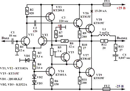

    Вопрос ведающим
    - а должны ли быть одинаковые h21 выходных транзисторов в квазикомплементарной схеме выходного каскада унч?

    Нет, ибо верхний включен с ОК, а нижний с ОЭ.

    Вообще к этой схеме есть несколько вопросов:
    1. 12 кОм на входе, имхо, маловато и тянет за собой достаточно большой номинал С1.
    2. Дифкаскад питать от резистора - нехорошо.
    3. Эмиттеры дифкаскада без резисторов - нехорошо.
    4. R2 надо бы поменять на токовое зеркало.
    5. В эмиттере VT3 желательно бы резистор.
    6. VT5 надо бы кондер база-коллектор и/или база-эмиттер.
    7. Усиление ~50 - что-то многовато.
    8. VT3/VT4 от тех же шин питания, что и VT8/VT9, тоже нехорошо.
    14.12.2007
    из преисподнии
    5,728
    По умолчанию Re: Подбор выходных транзисторв по h21 в квазикомплементарный выходной каскад.
    9. Диод Баксандала параллелно R10 для симметрирования плеч ....

    Схема как пример, я про разное включение транзисторов ВК как писали выше ОК и ОЭ.
    Везде пишут о одинаковости транзисторов это понятно что должно быть в симметричной схеме ВК на комплементарных транзисторах а в квази нет симметрии.
    Если должна быть неодинаковость то какая?
    Для транзисторов выходного каскада и на самом деле - любая.
    В более-менее приличных и современных конструкциях вся их неодинаковость, даже в десятки процентов, с лихвой устраняется тысячекратной глубиной ООС, общей или местной.

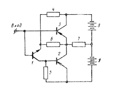

    Неспешно веду подготовку к проекту "Черный холодильник",в связи с этим и возник вопрос как подбирать выходные транзисторы
    есть вот такой довольно старый патент:
