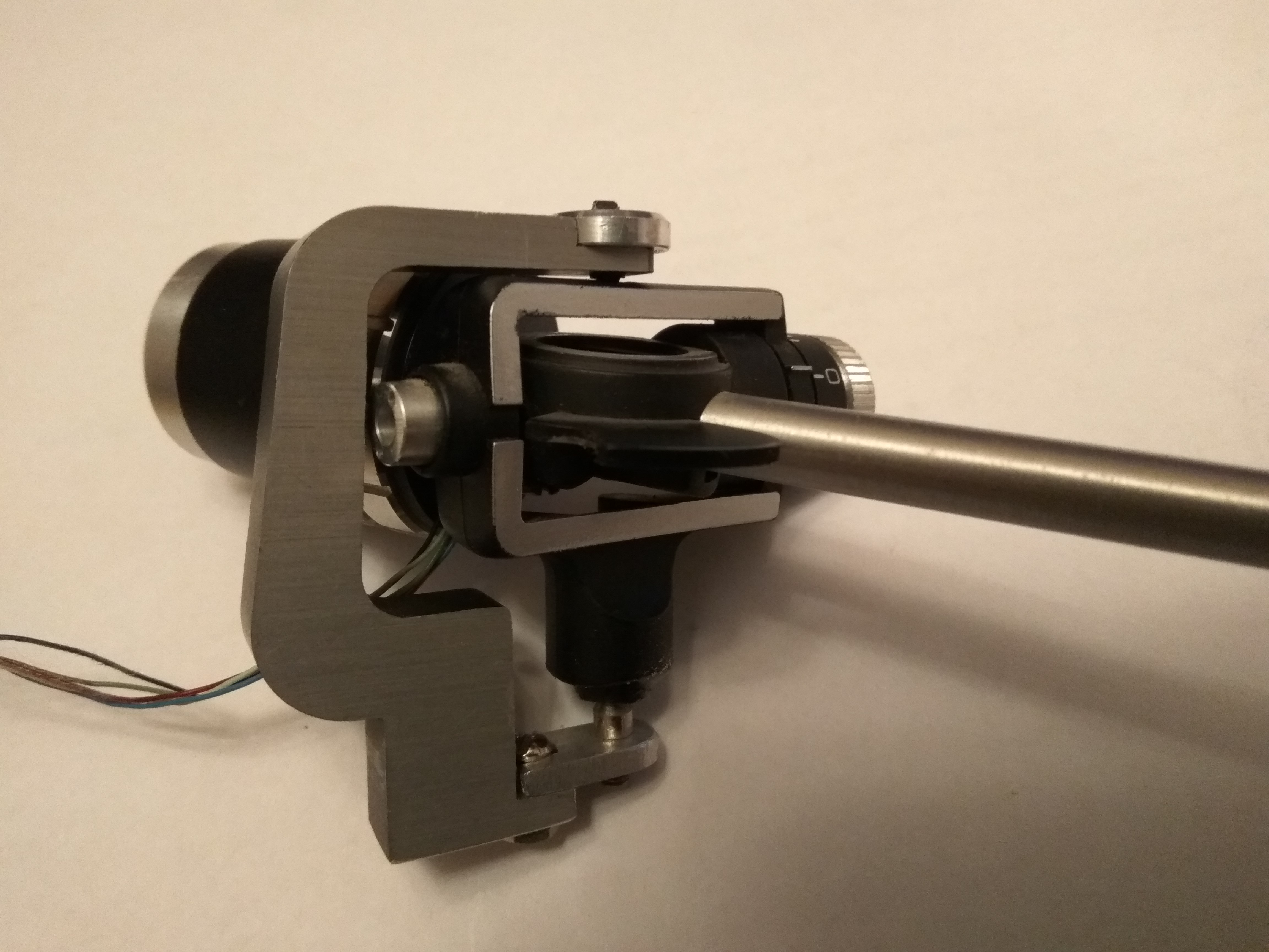

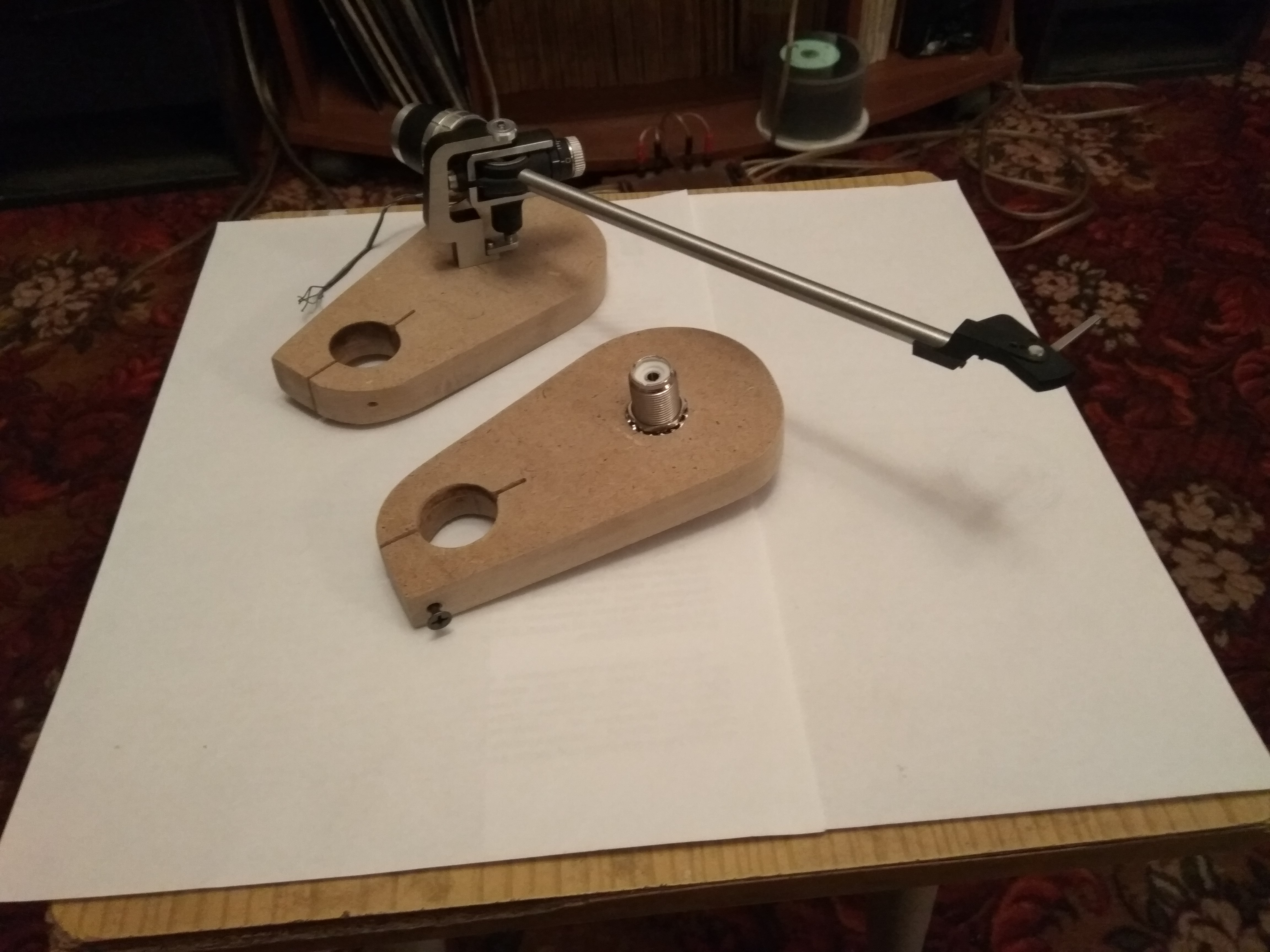

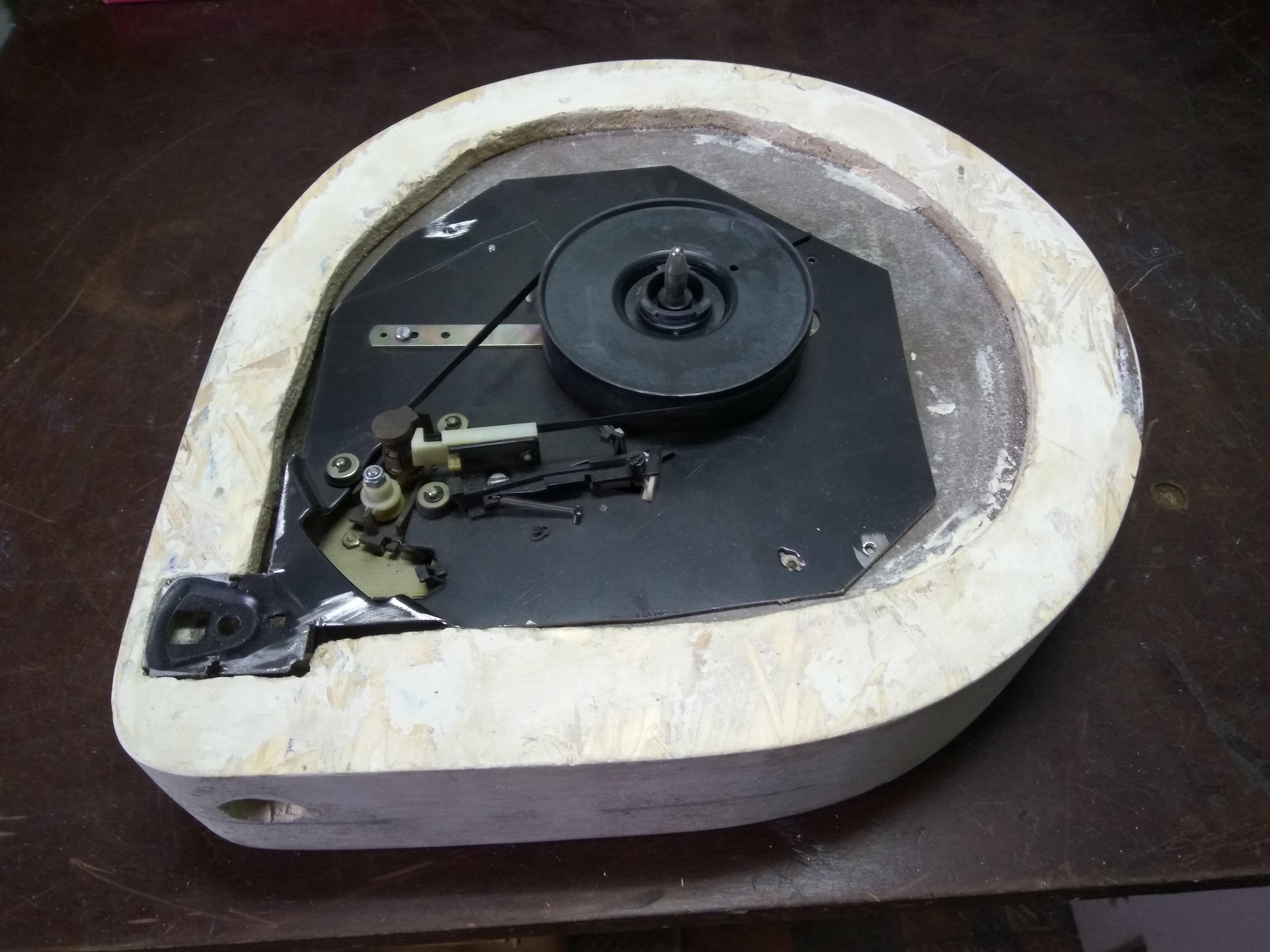

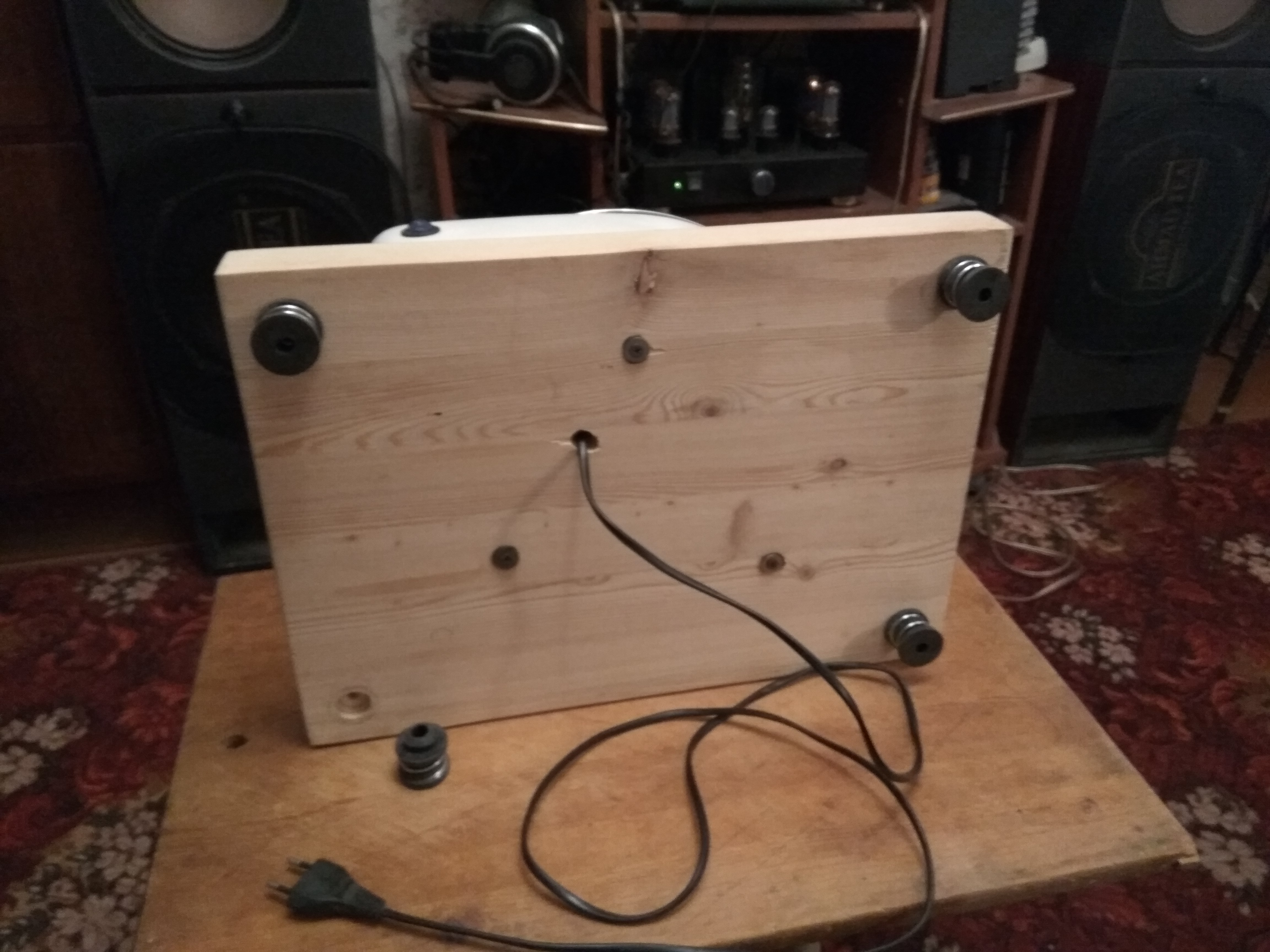

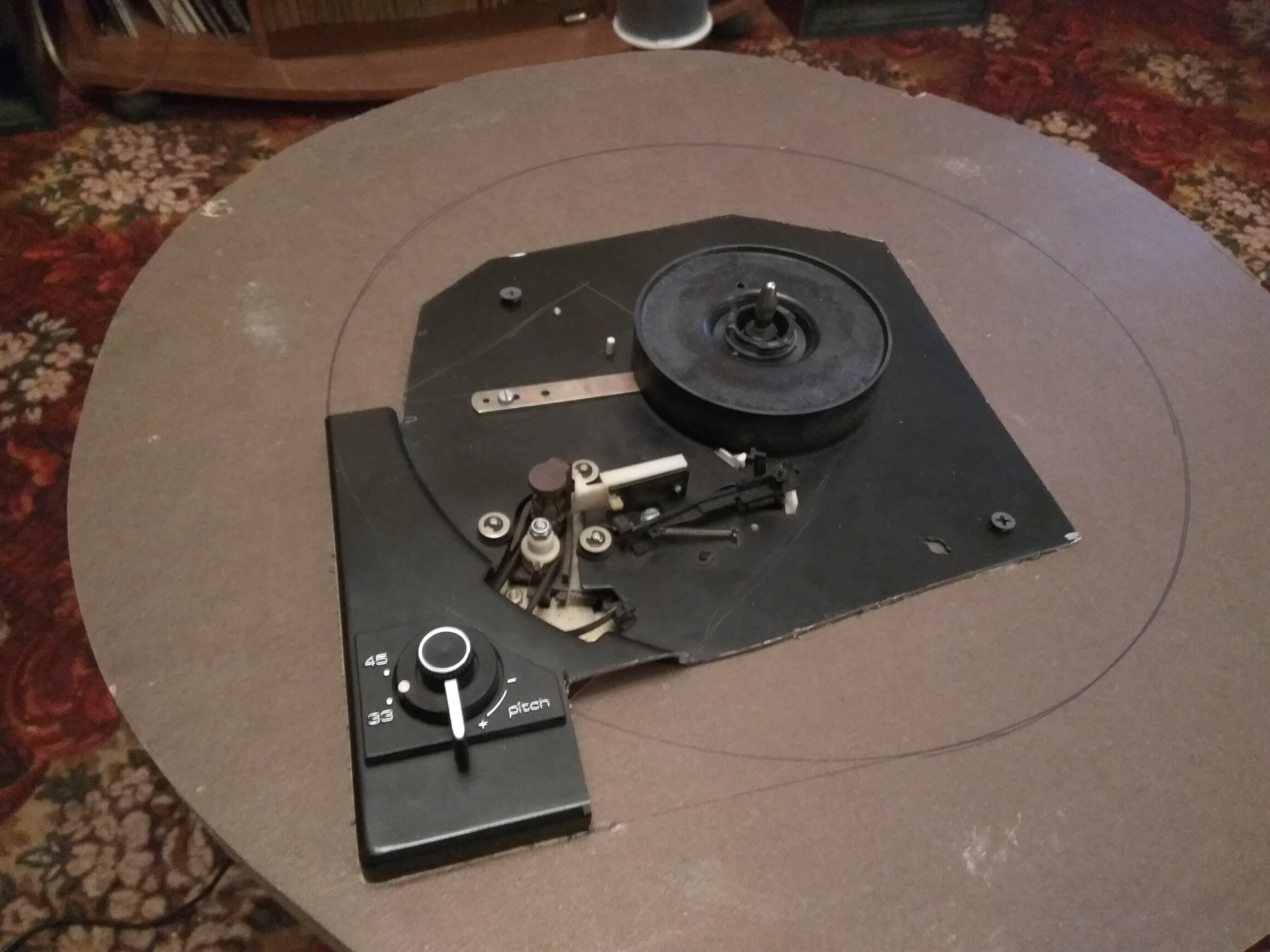

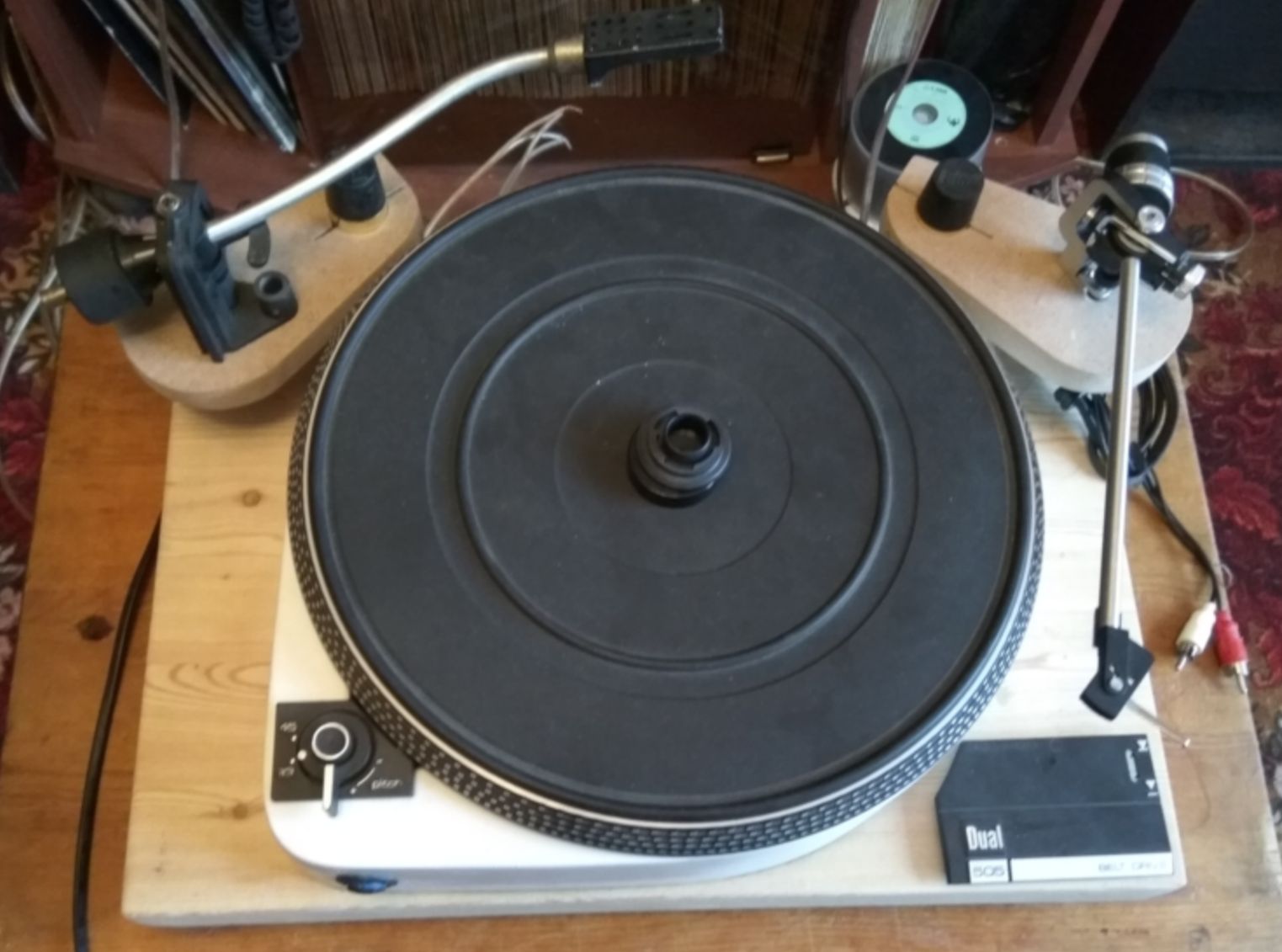

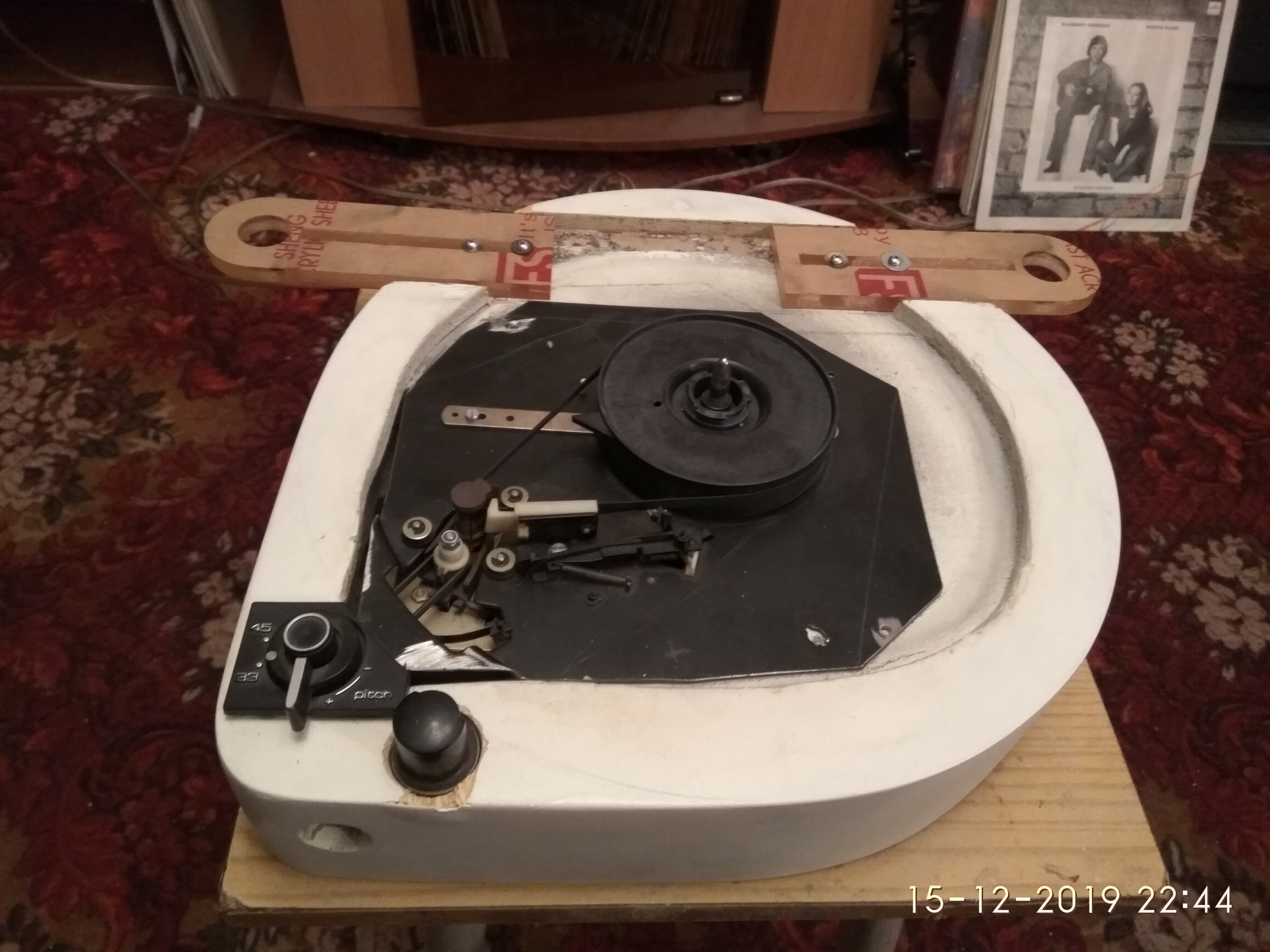

ID:	292905 Много лет у меня стоял Dual CS-505 со сломанной крышкой и сломанным креплением головки тонарма. Много слышал нелестных мнений о его тонарме, чего не разделяю. Решил из него сделать конструкцию для сравнения тонармов. Подсмотрел у Александра Червякова изготовление плинта. ( Иногда открываешь статью « то-то сделано своими руками» смотришь там применение высокоточных станков!!?? ) Тут по силам изготовить в домашних условиях. Болгаркой вырезал все нужное из верхней панели Duala , изготовил плинт из остатков кухонной столешницы, основание проигрывателя из клееной доски под подоконник, продаваемой в строймагазине. Соединил плинт с основанием через резиновые втулки, купленные в автомагазине. Также в строймагазине купил упоры для дверей для стоек тонармов. Их верхний диаметр 25 мм. Удобное внутреннее крепление на саморез. Площадки тонармов из МДФ 16мм. Две окружности диаметром 40 и 80 мм, между центрами 75мм. Отверстие 25мм просверлено ручным фрезером укороченным перьевым сверлом. Отверстие 20 мм в площадке тонарма и под ножки простым пером в дрели. Ножки с пружинами от креплений в пластмассовых стиральных машинах. В будущем планирую дополнить их конусами. У тонарма нужно переделать нижнюю опору. Для этого его нижнюю часть обрезают и приклеивают нижний подшипник. Из дюралевого уголка изготовляют опору и крепят в имеющиеся отверстия болтиками. Из металлической трубки с резьбой изготовляют конус на точильном круге, потом его шлифуют. Я поделился как в домашеих условиях изготовить проигрыватель, но у тонарма проблема с Шеллом. У площадки под крепление головок отломились усики. Я много лет их восстанавливал, клеил, наращивал и пользовался. Последнее крепление было мелкими саморезами сверху Шелла. Теперь площадка совсем развалилась. Обращаюсь к форумчанам. Может кто имеет опыт переделки тонарма Dual на универсальное крепление или может кто имеет хорошую идею как это сделать? Подскажите. Нажмите на изображение для увеличения.

    По умолчанию Re: проигрыватель из Dual cs505
    Если плинт прикреплен к основанию через резиновые прокладки, то площадки под тонармы нужно крепить жестко к плинту, а не к основанию.

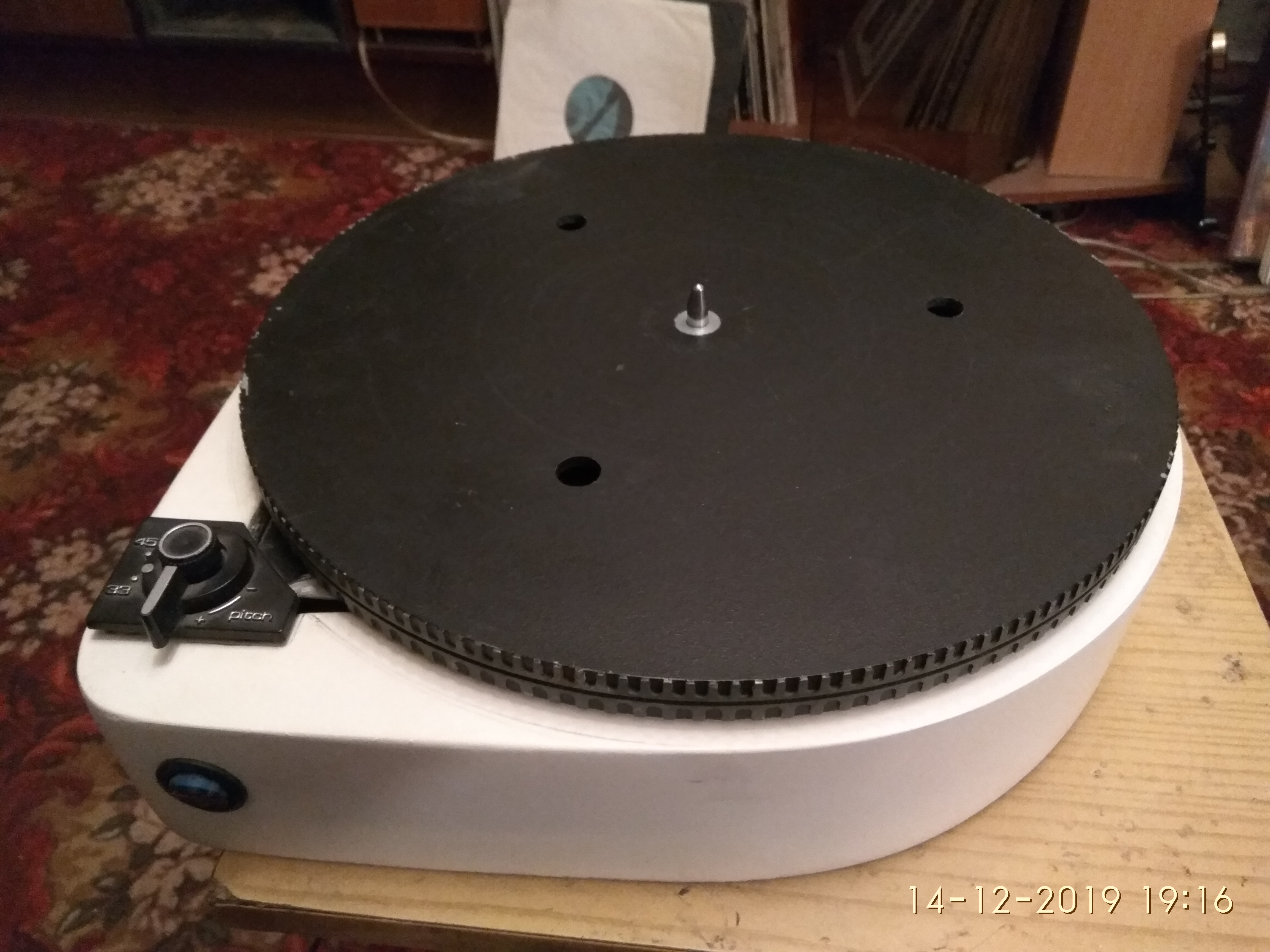

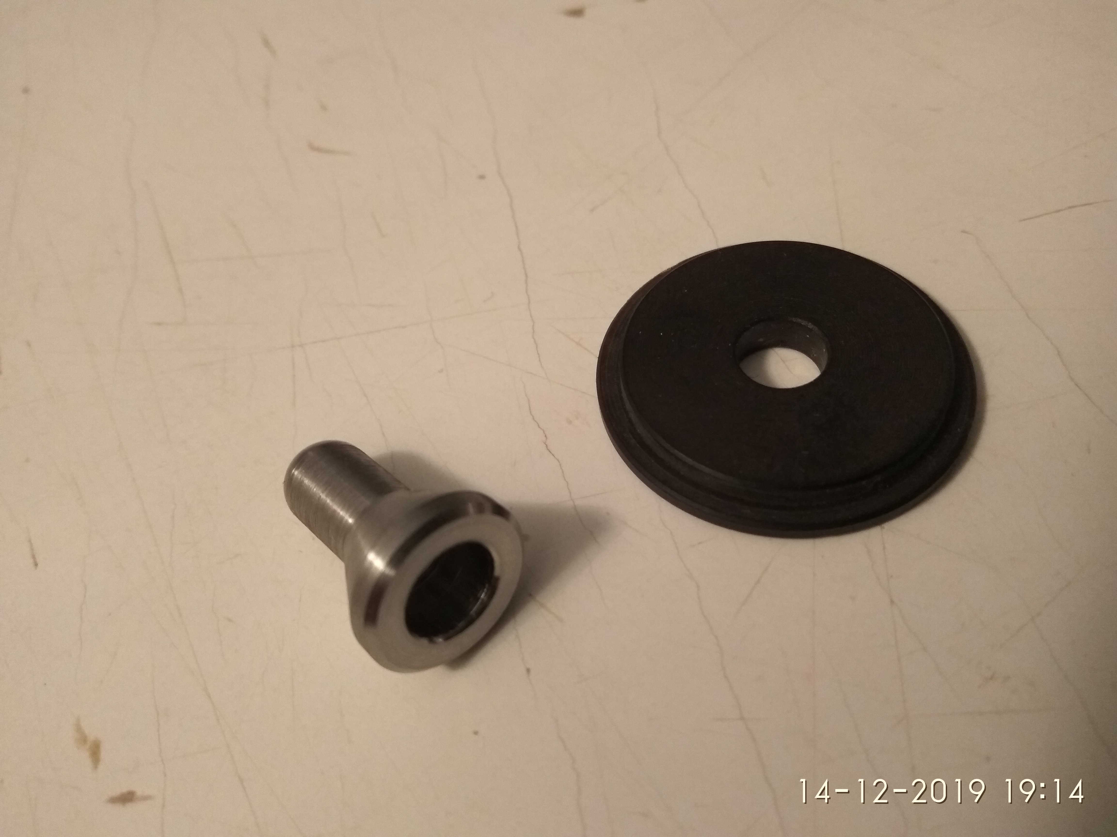

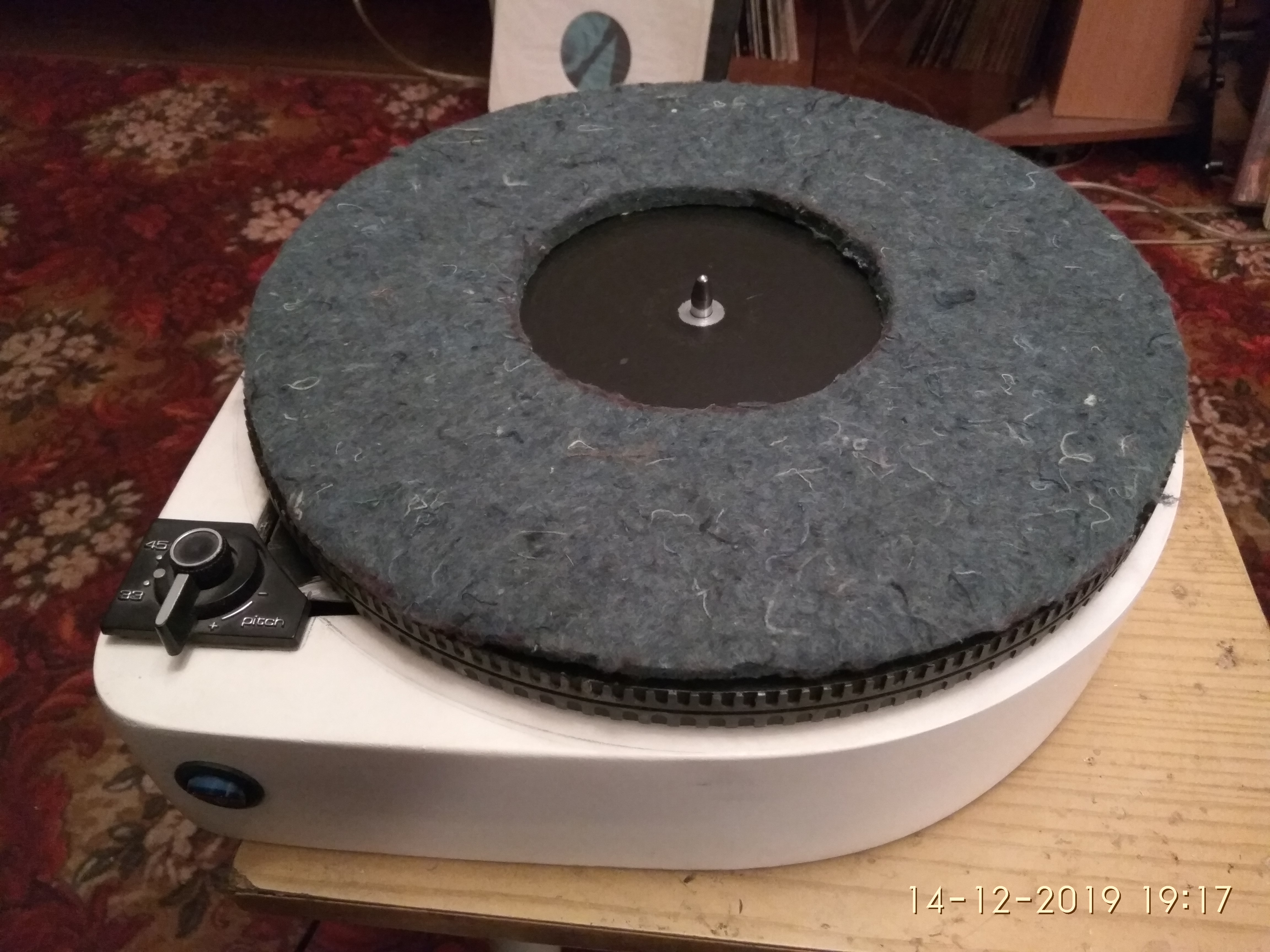

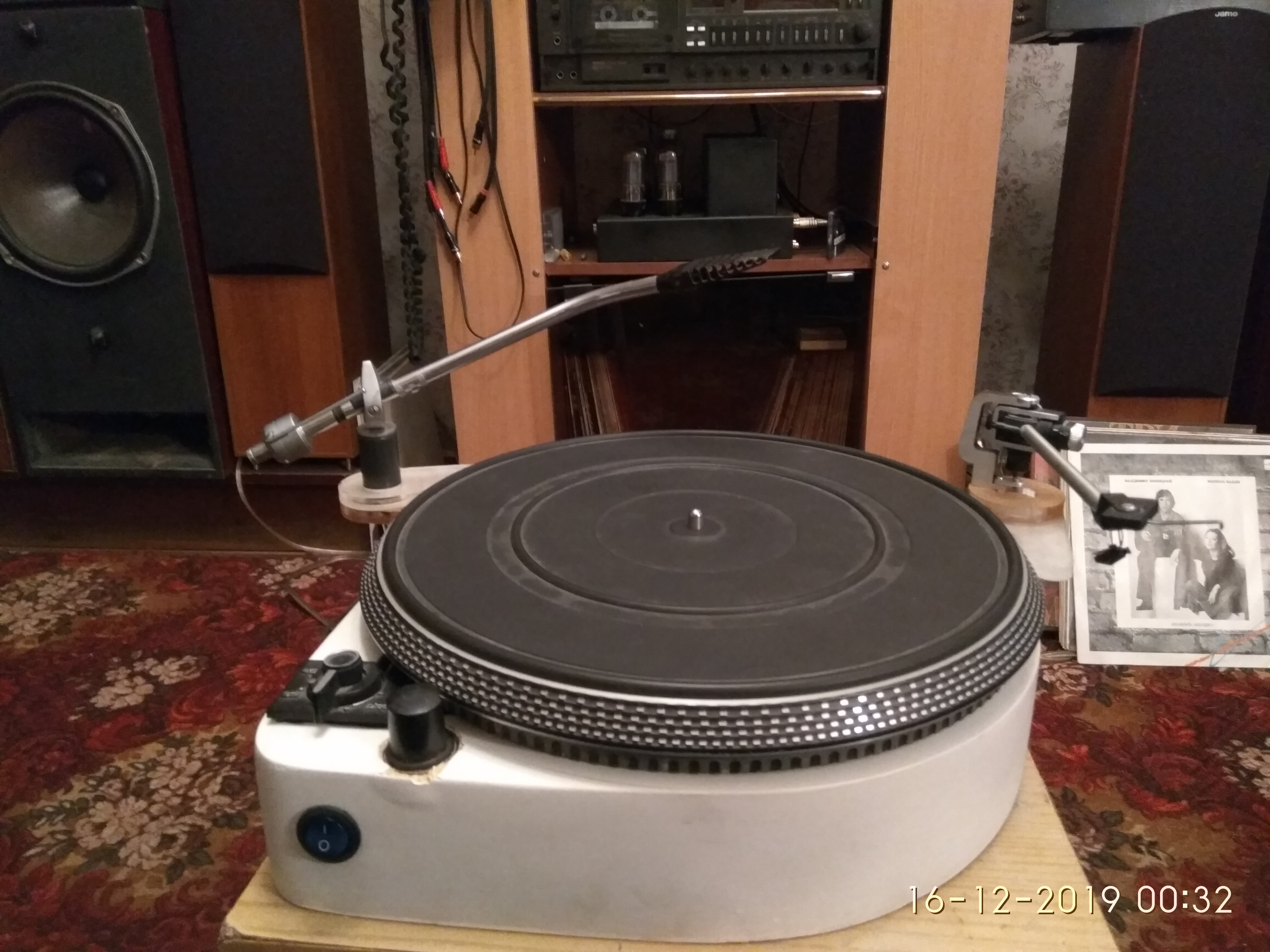

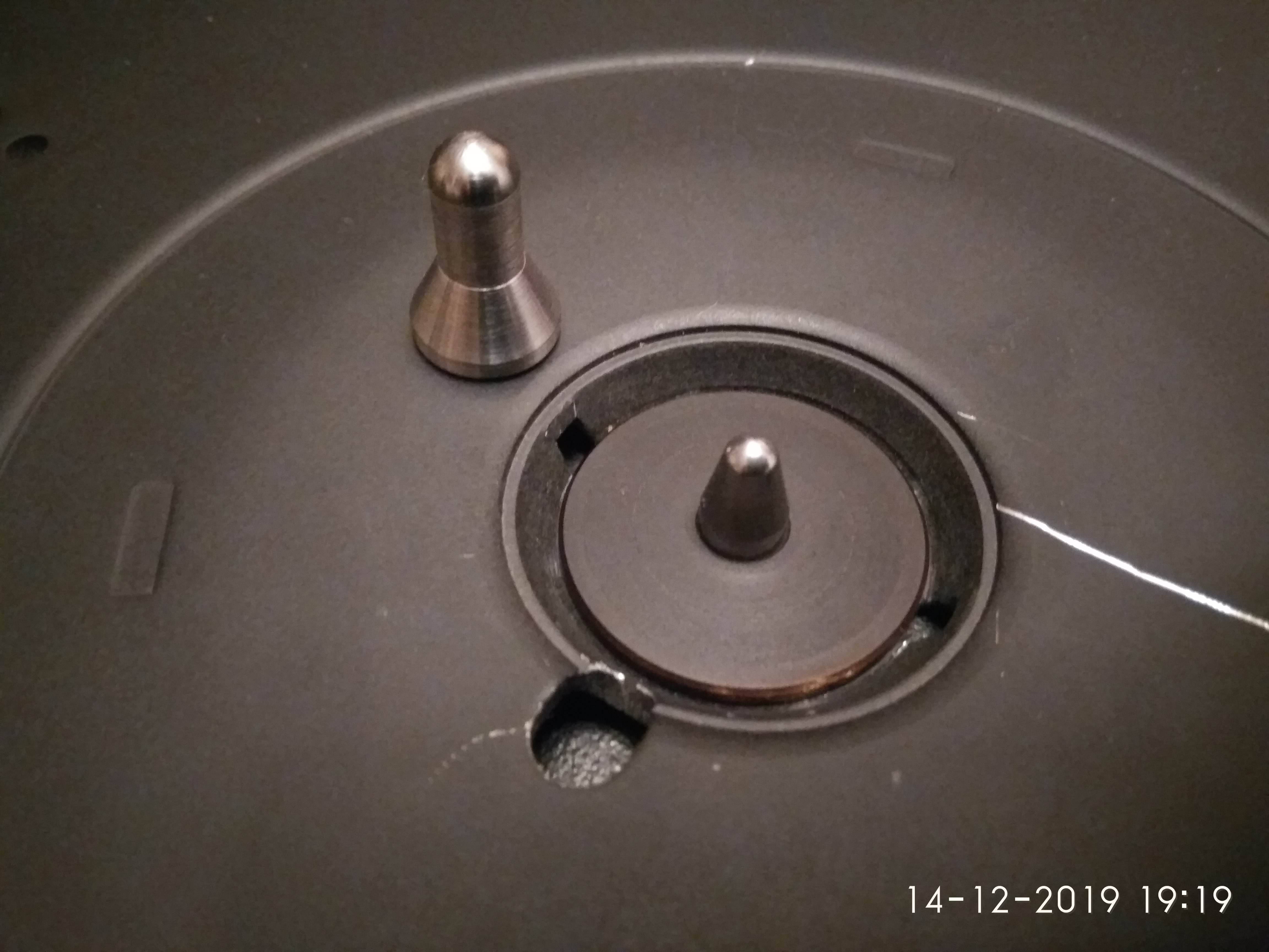

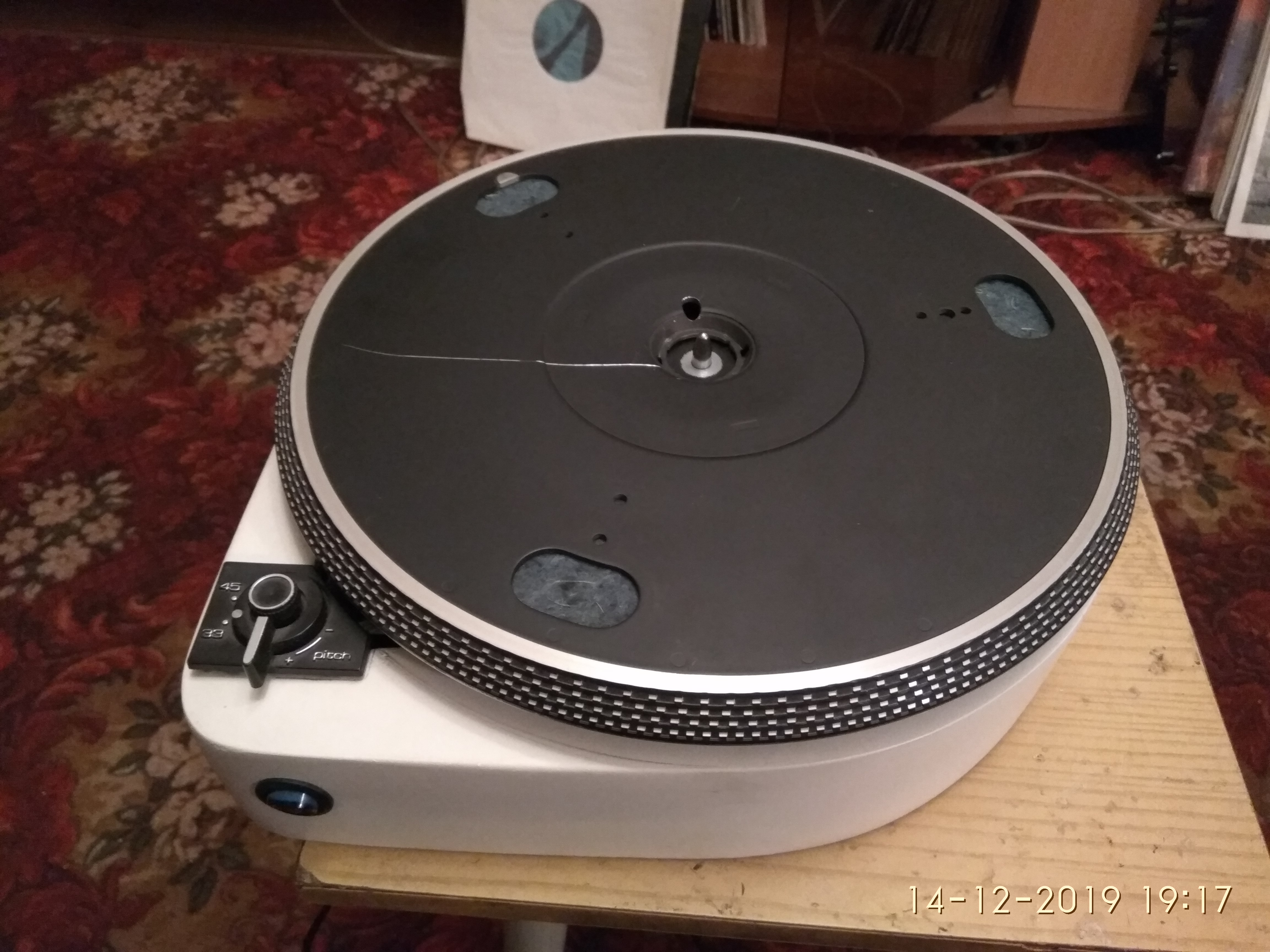

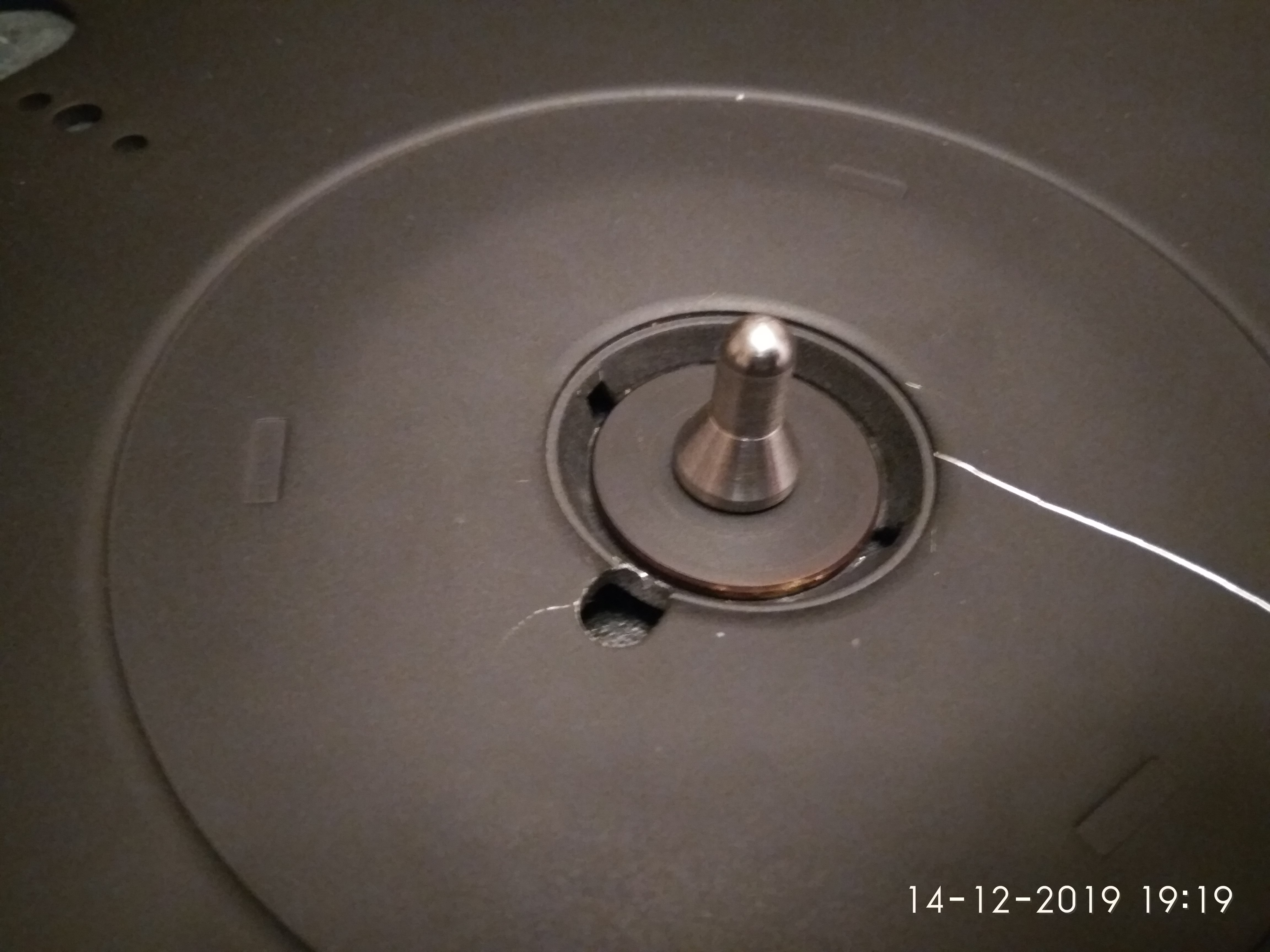

    Так и сделал. От основания совсем отказался. Утяжелил диск. Пришлось выточить пару деталей и обратится в лазерную резку. Диск и стробоскоп использовал от Унитры. Общий вес узла диска более 3 кг.
    ---------- Сообщение добавлено 03:49 ---------- Предыдущее сообщение было 03:42 ----------

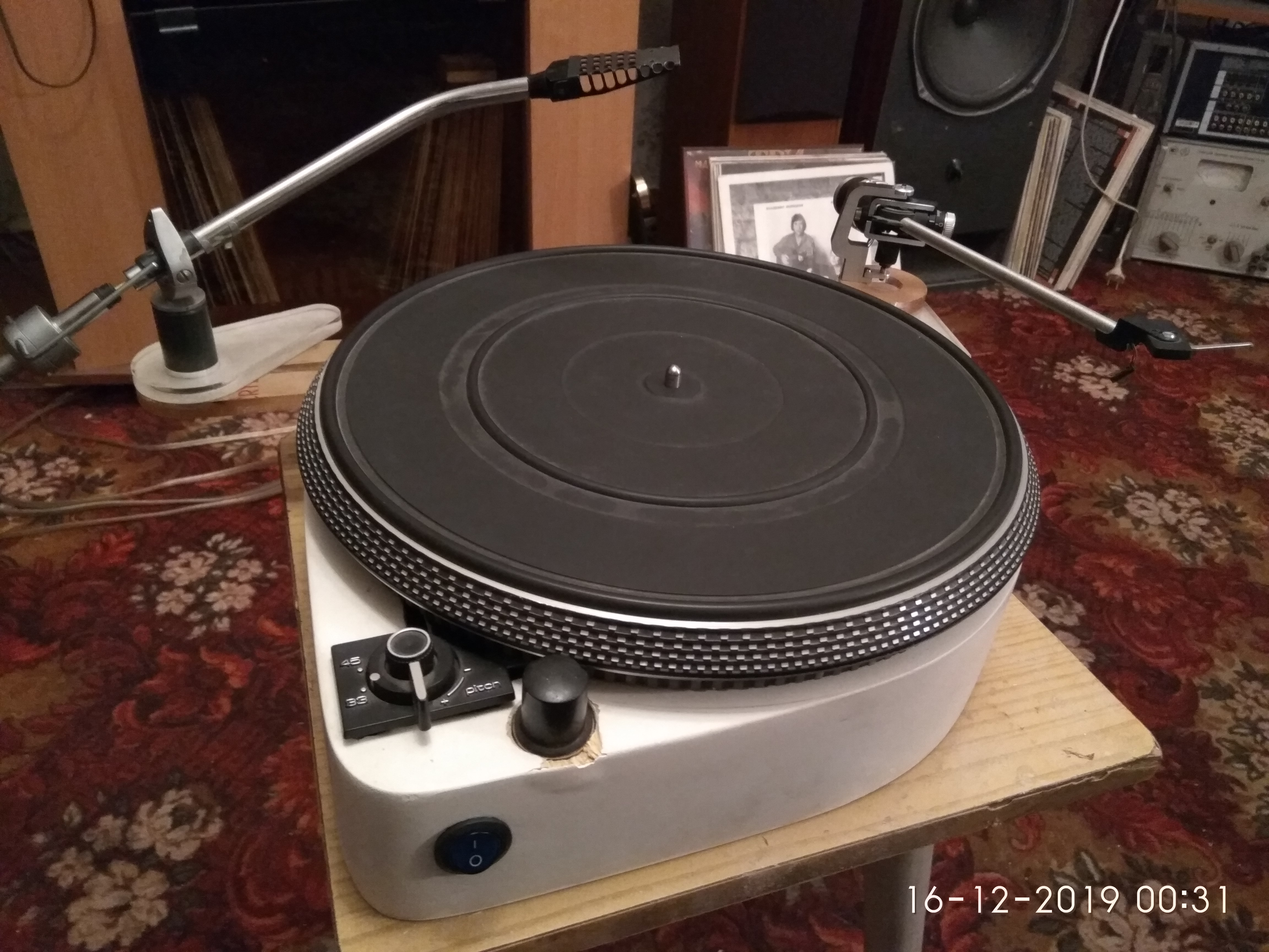

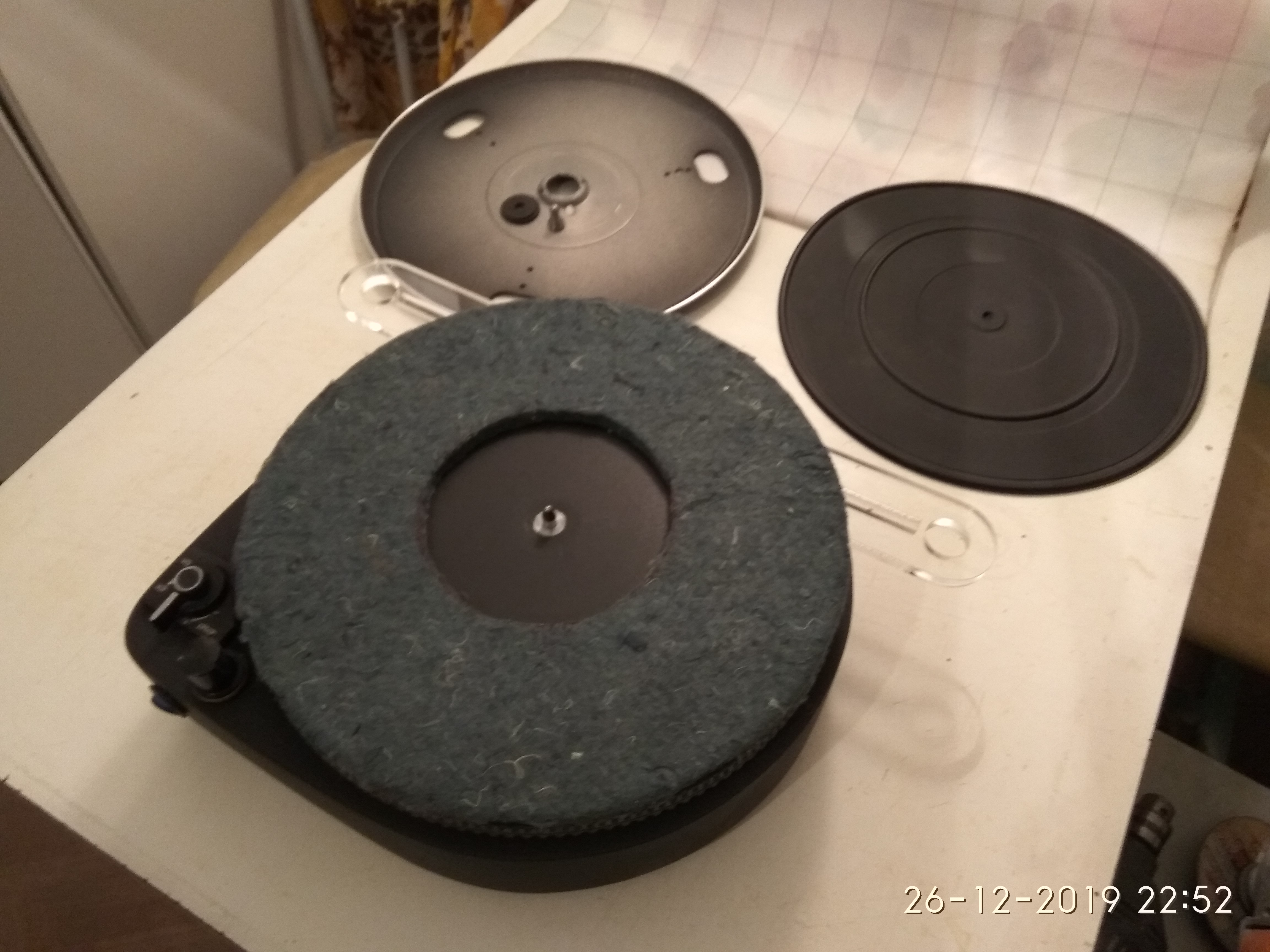

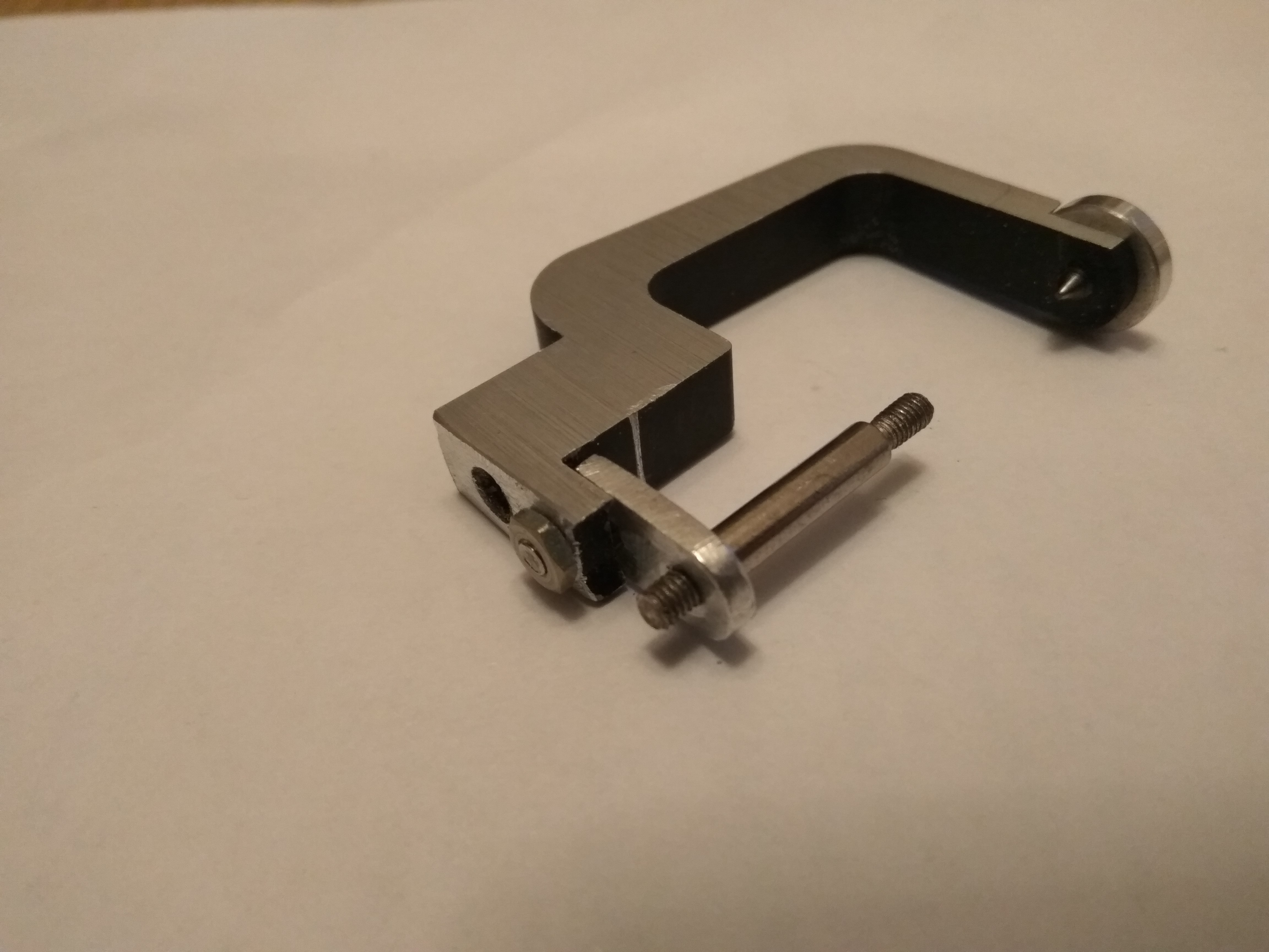

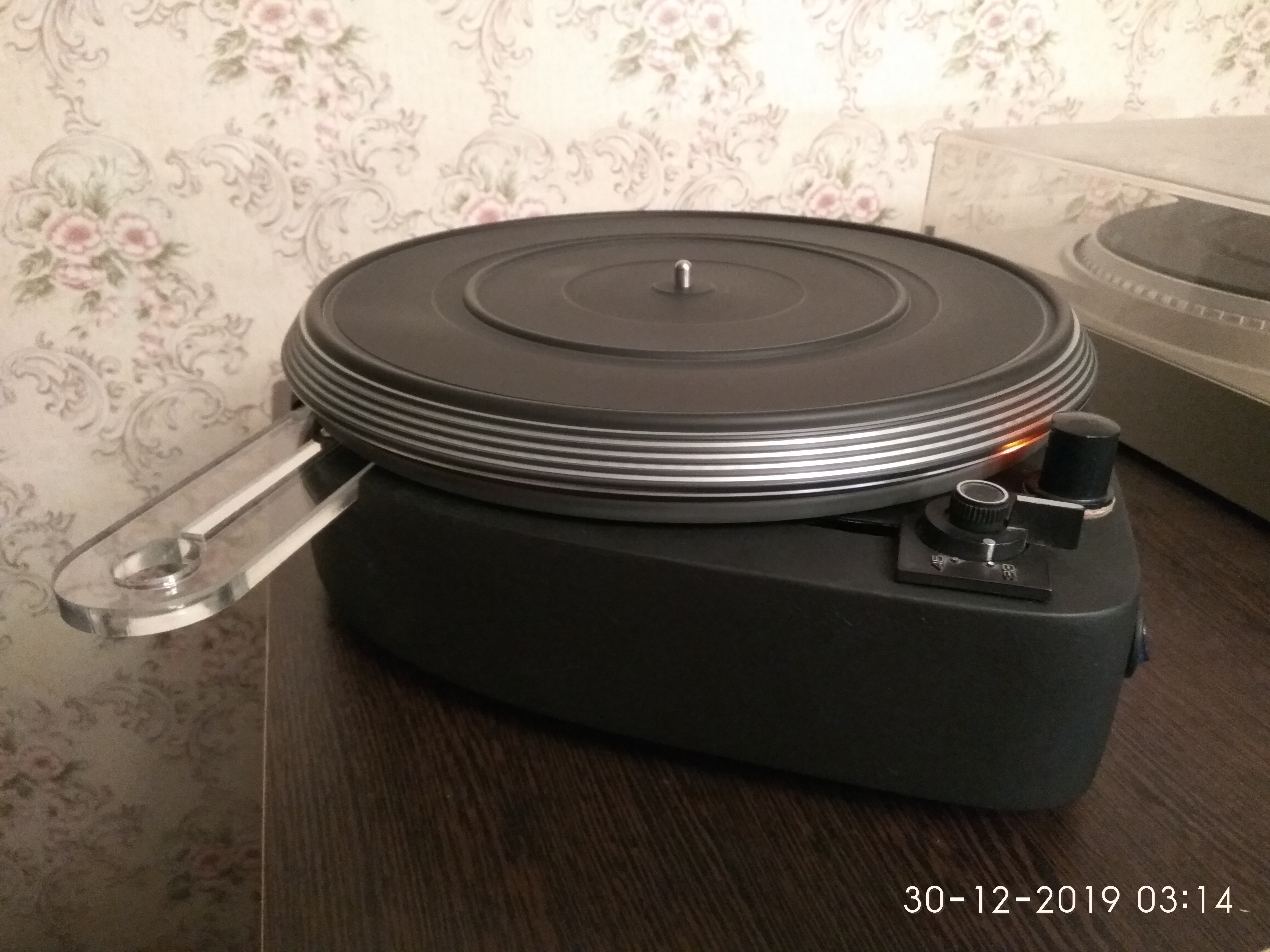

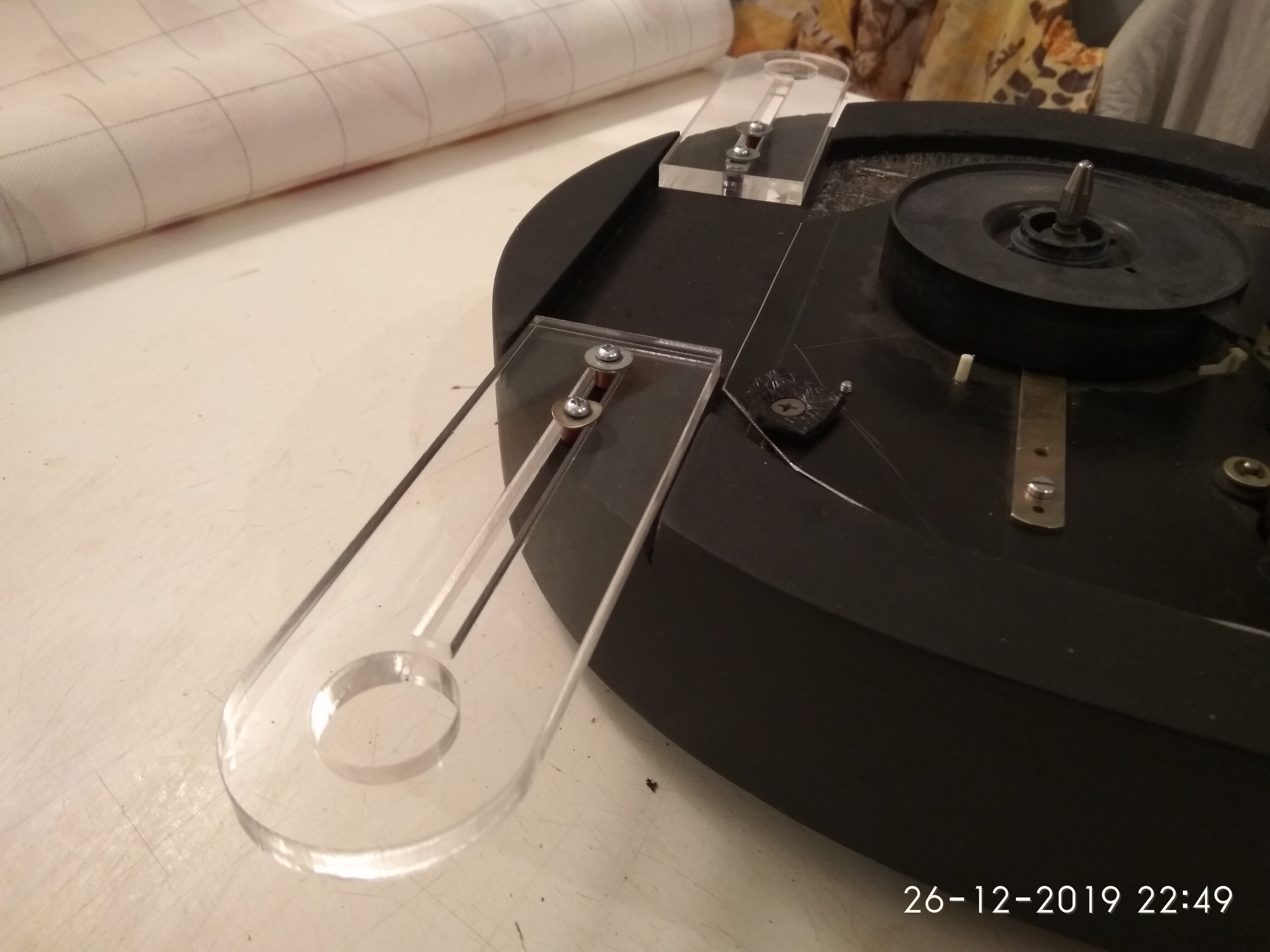

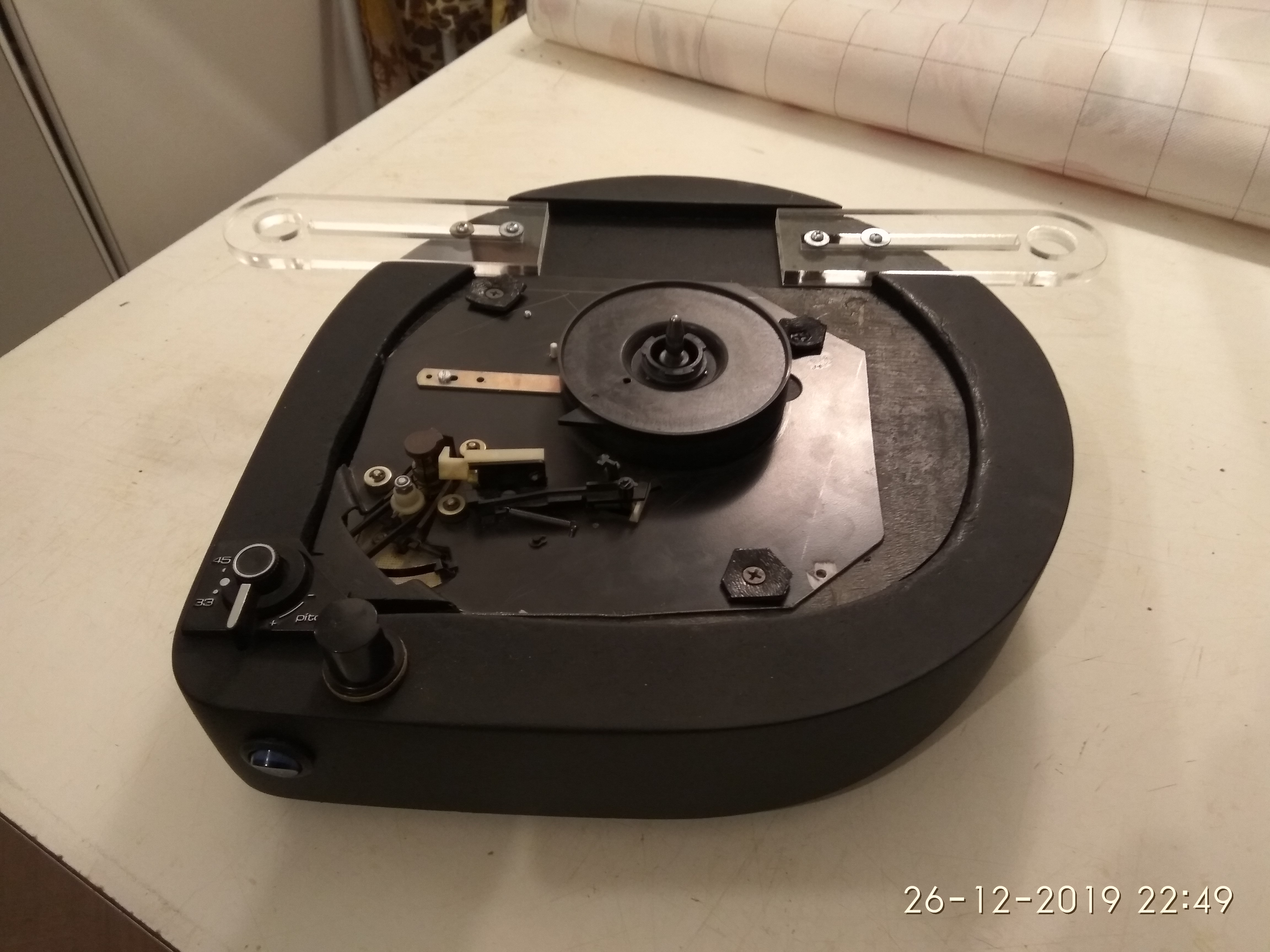

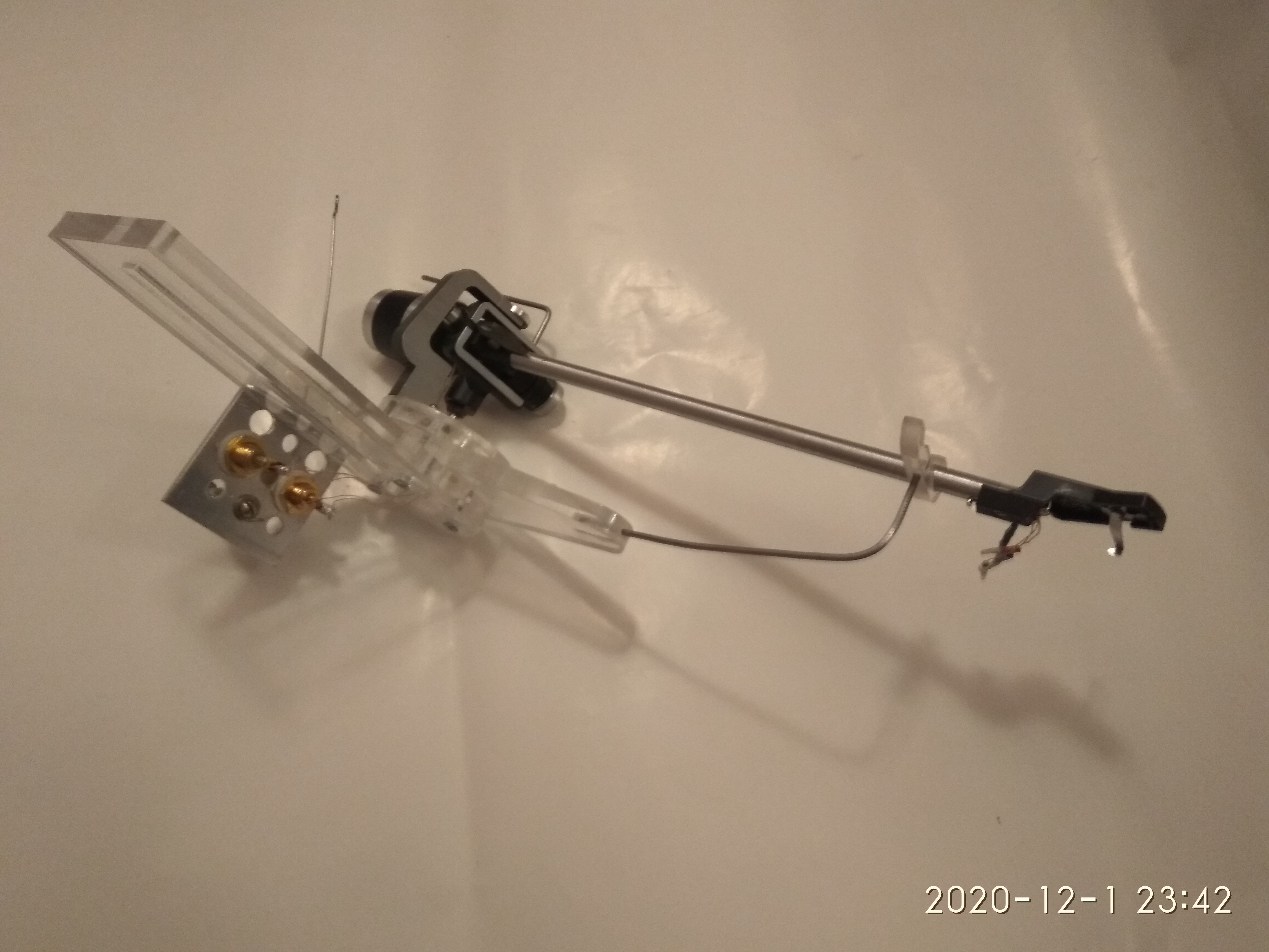

    Полозы от плинта. Можно и удлиненный тонарм использовать. Главное теперь можно тонармы сравнивать.

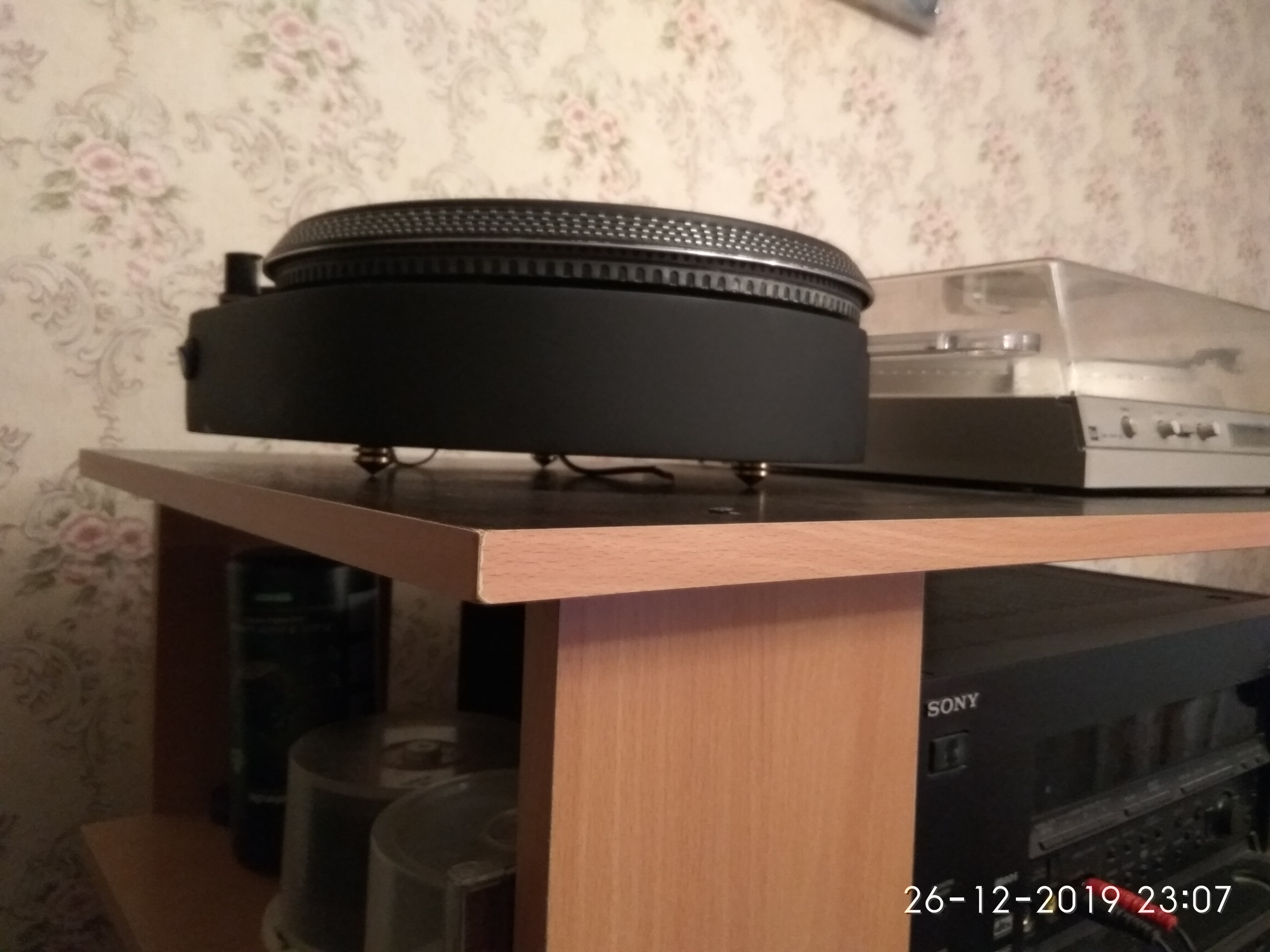

ID:	360214 Нажмите на изображение для увеличения.

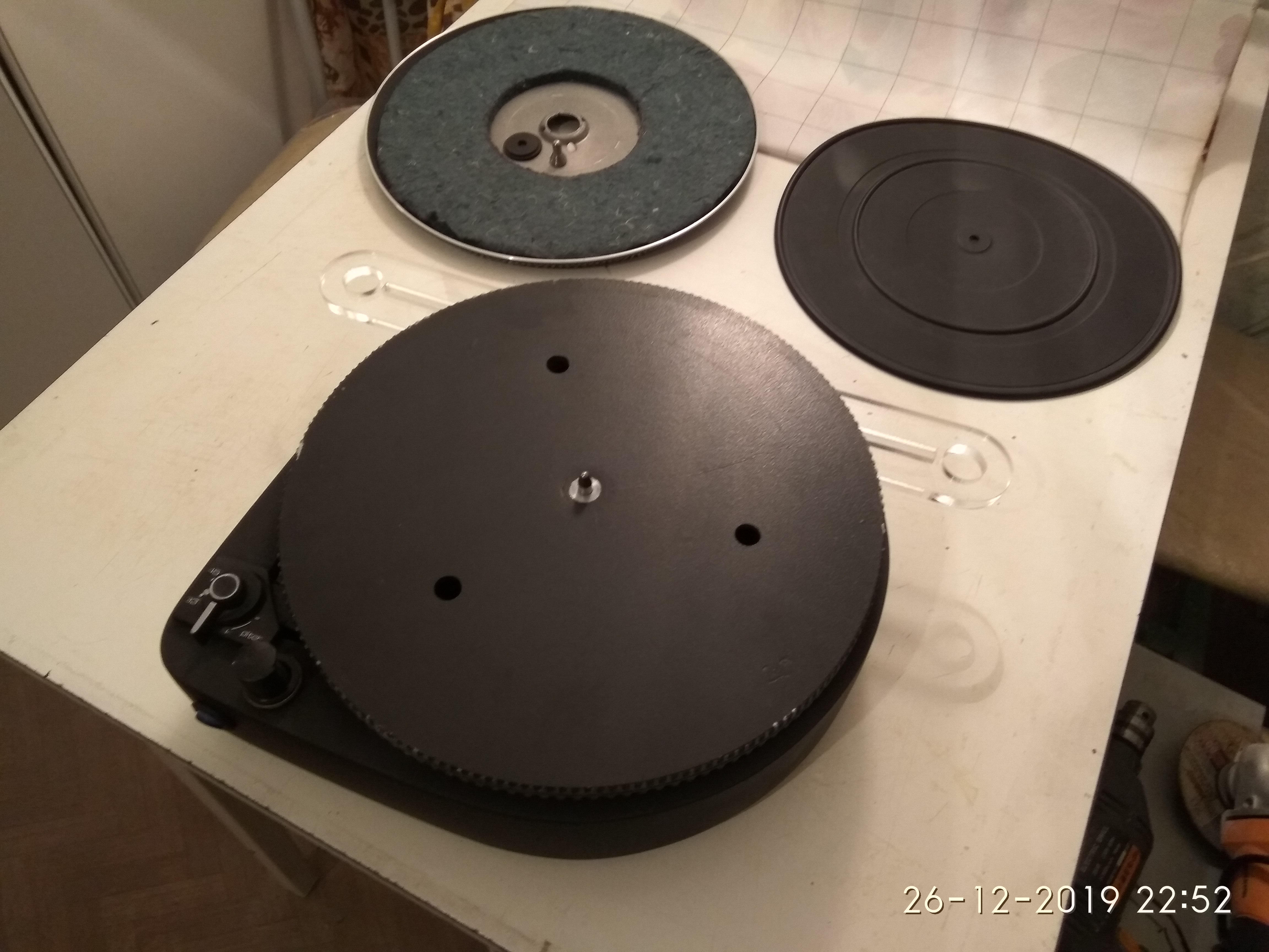

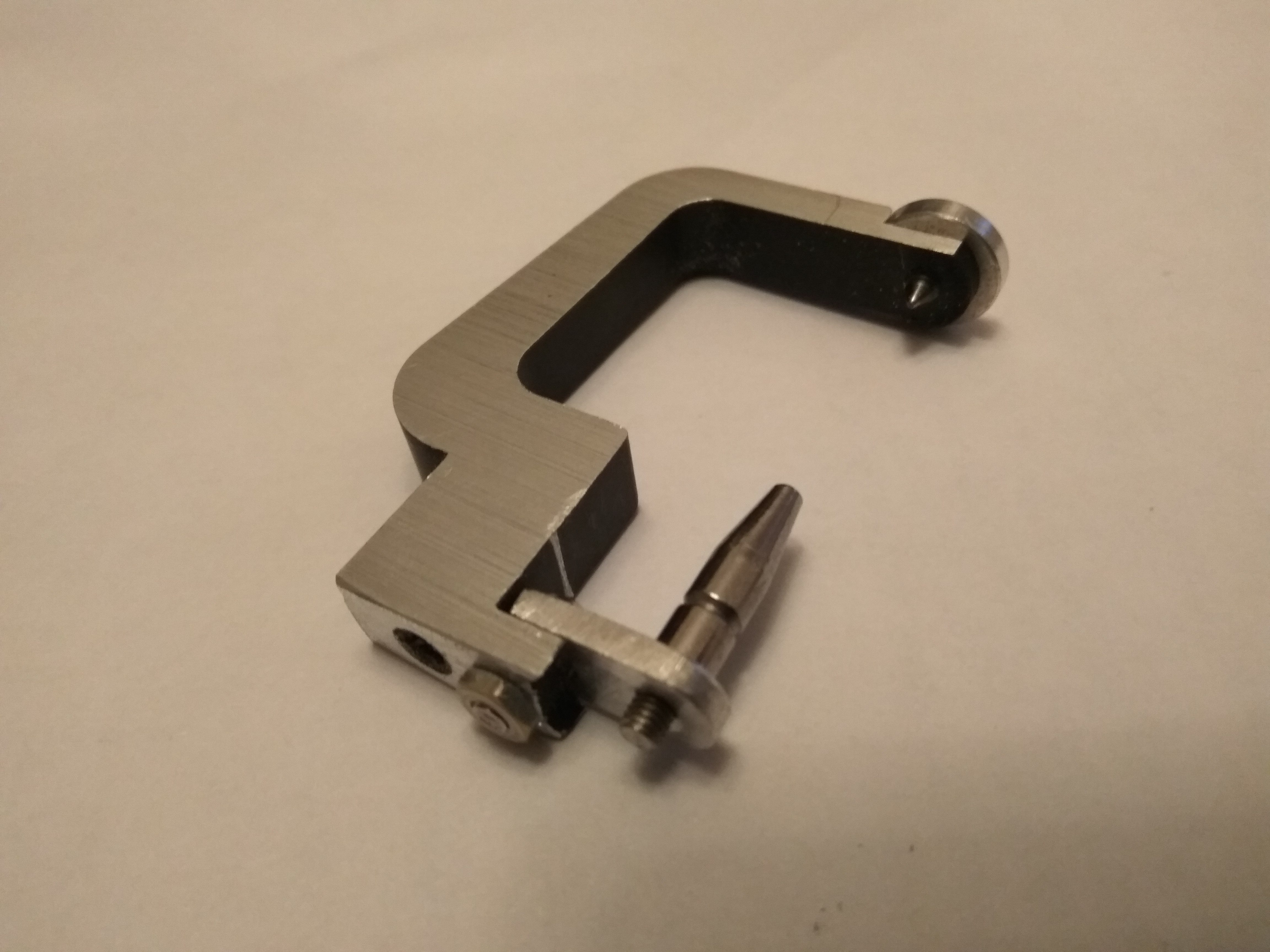

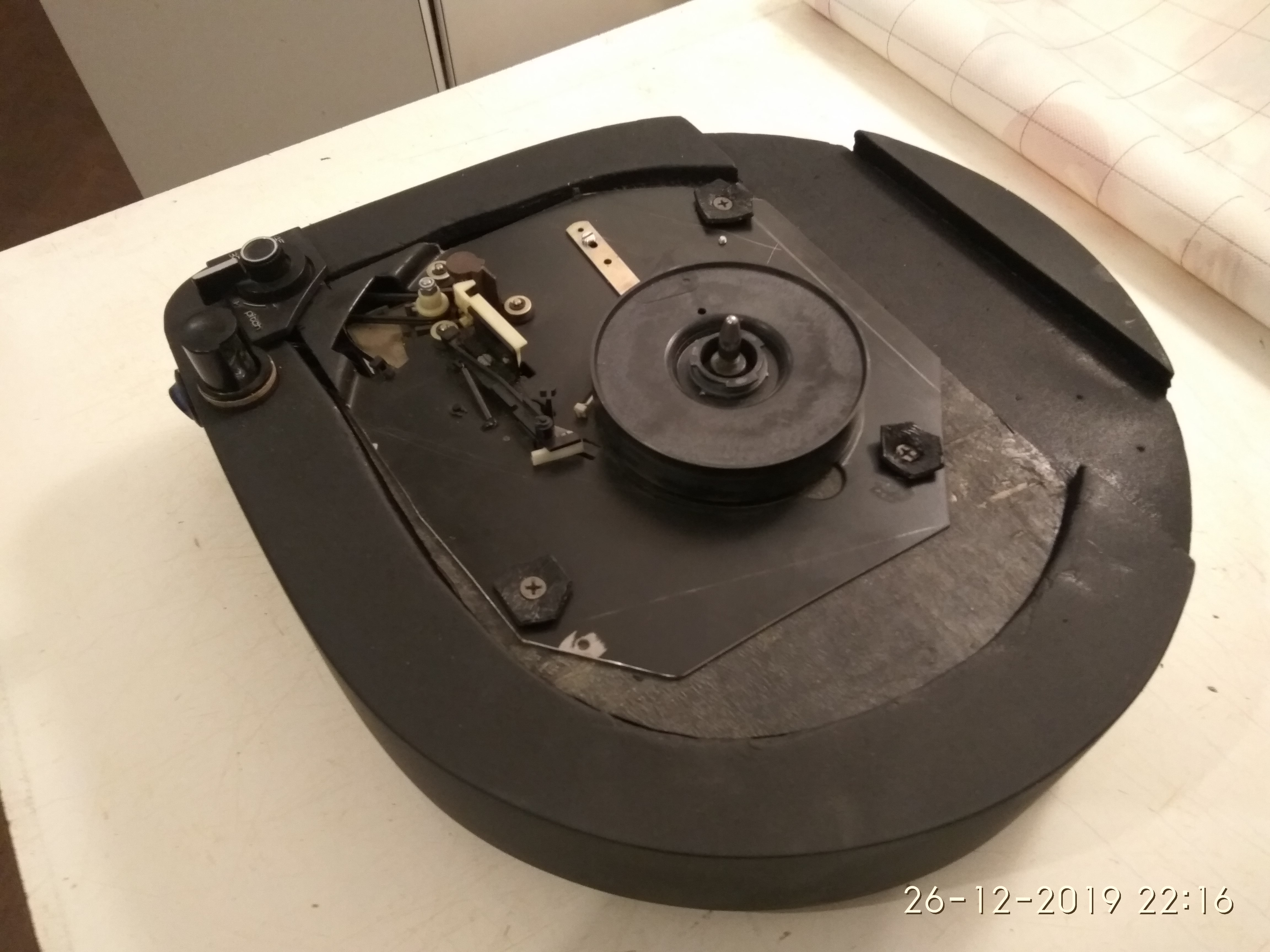

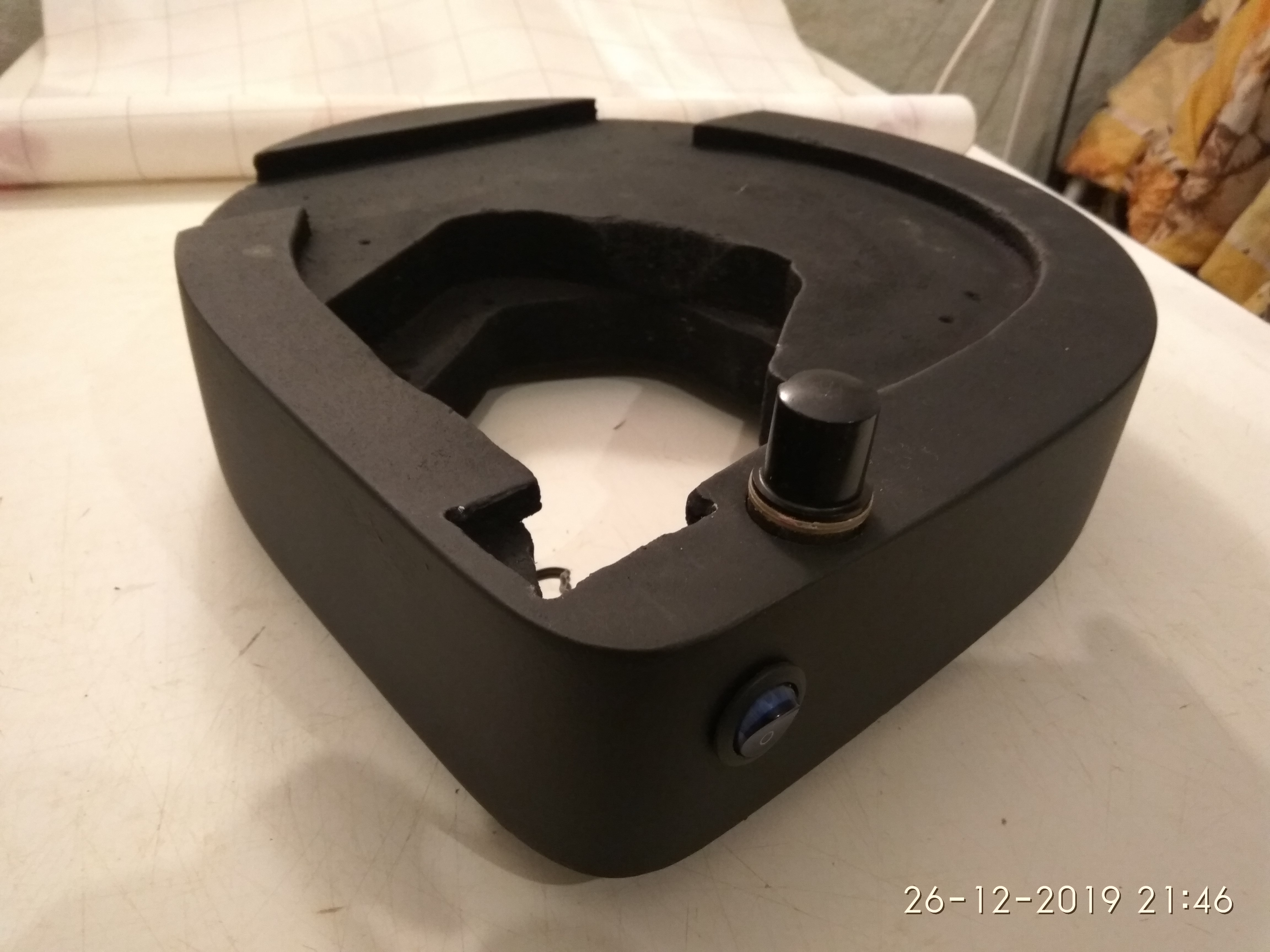

ID:	361124 Между плинтом и панелью двигателя проложил фольгоизол. Ползуны для тонармов из оргстекла ( лазерная резка ). Радиусы 203 и 215.4

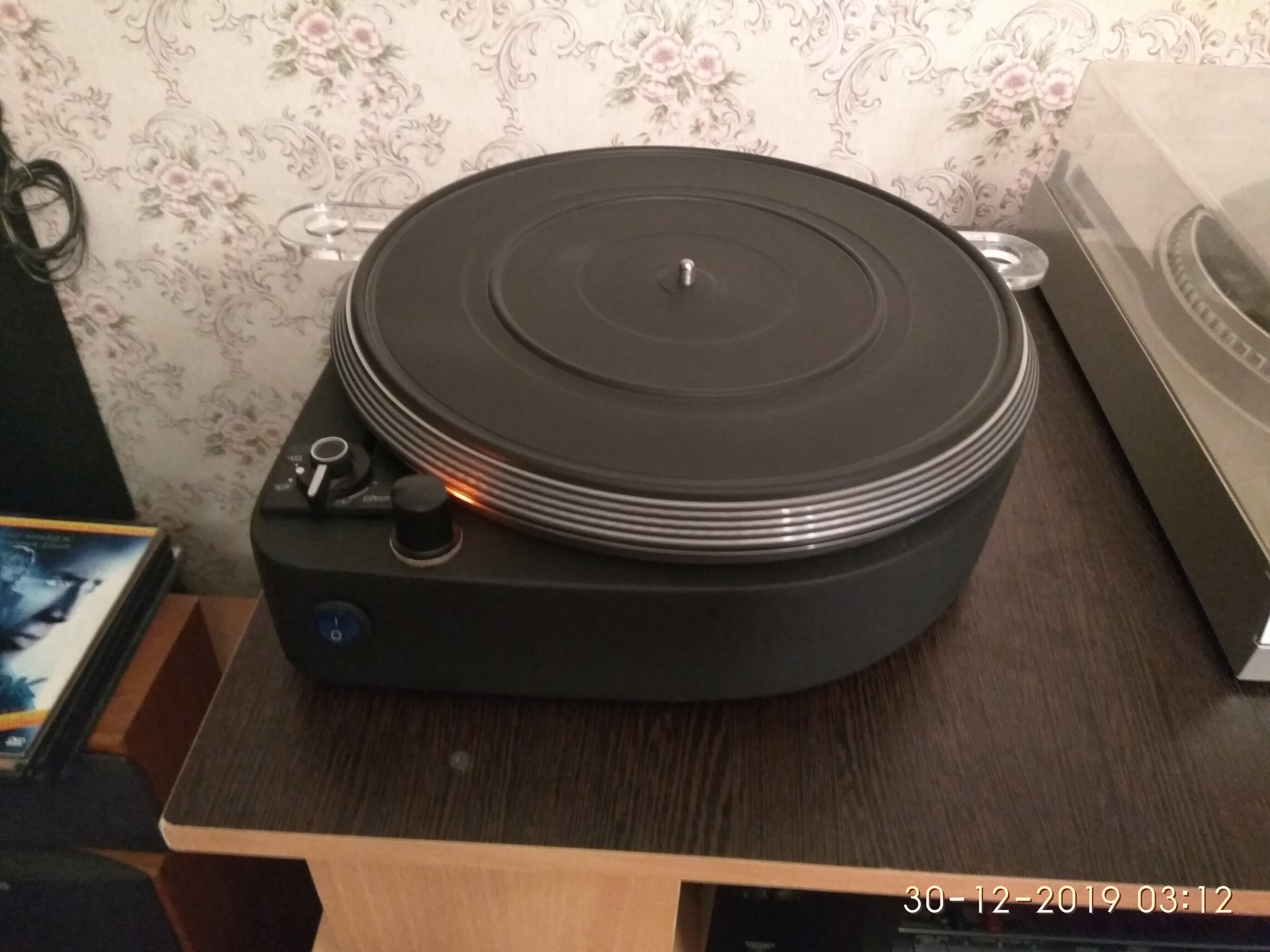

    Раскручивал диск без пассика около 45 крутиться две с половиной минуты.Между дисками войлок от ПММ.Нажмите на изображение для увеличения.
ID:	361129 Это о качестве сдвоенного диска.

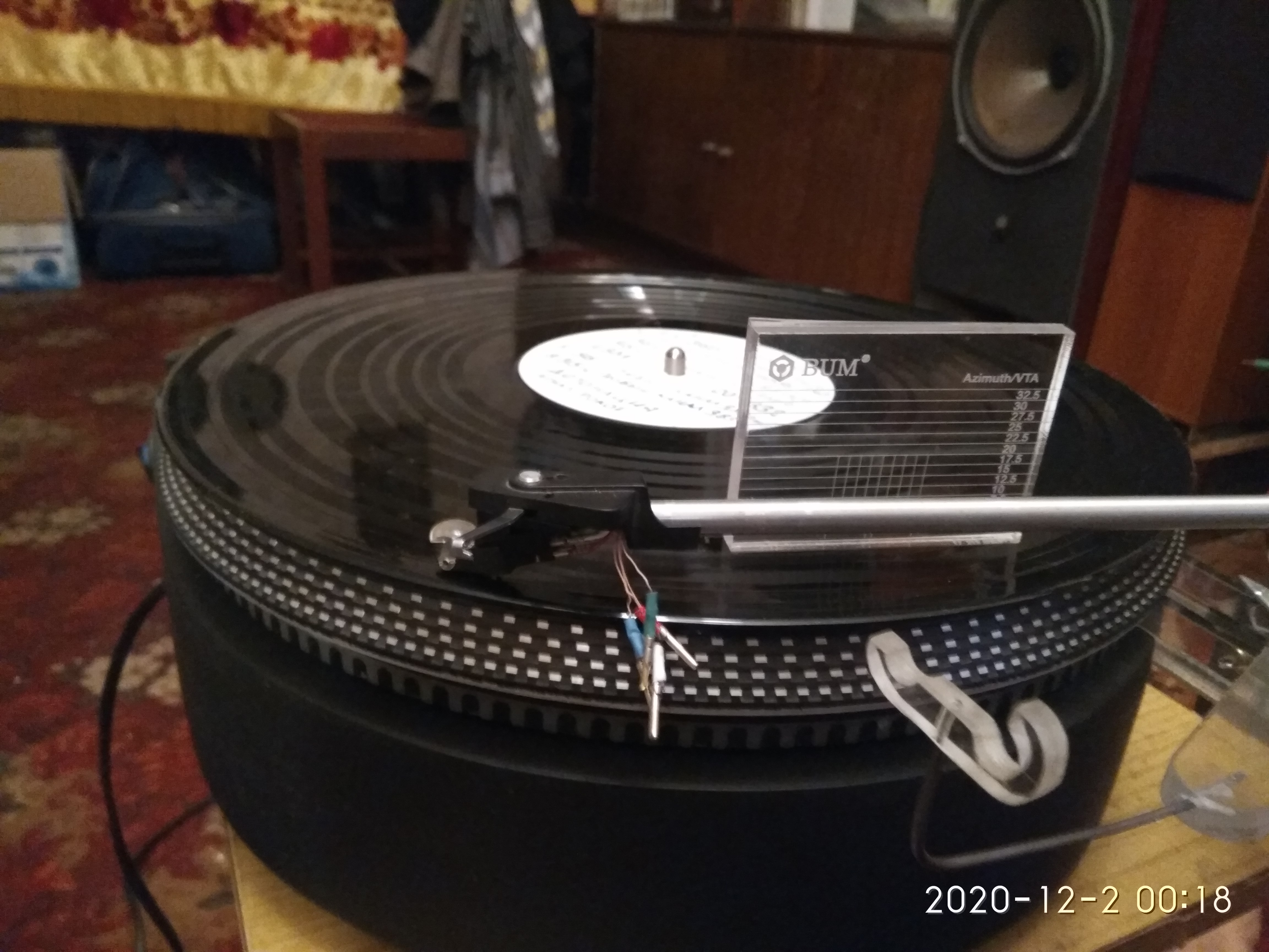

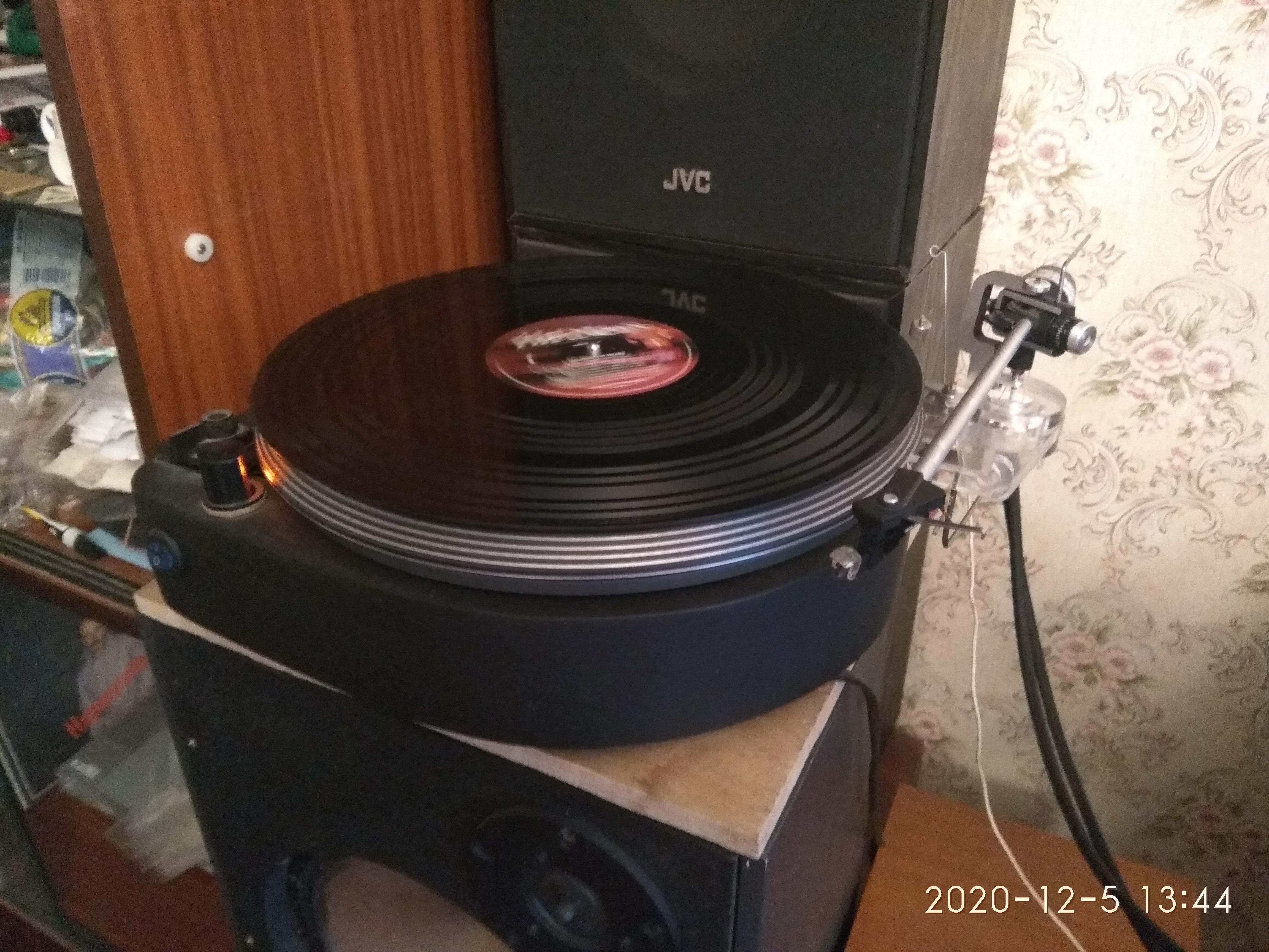

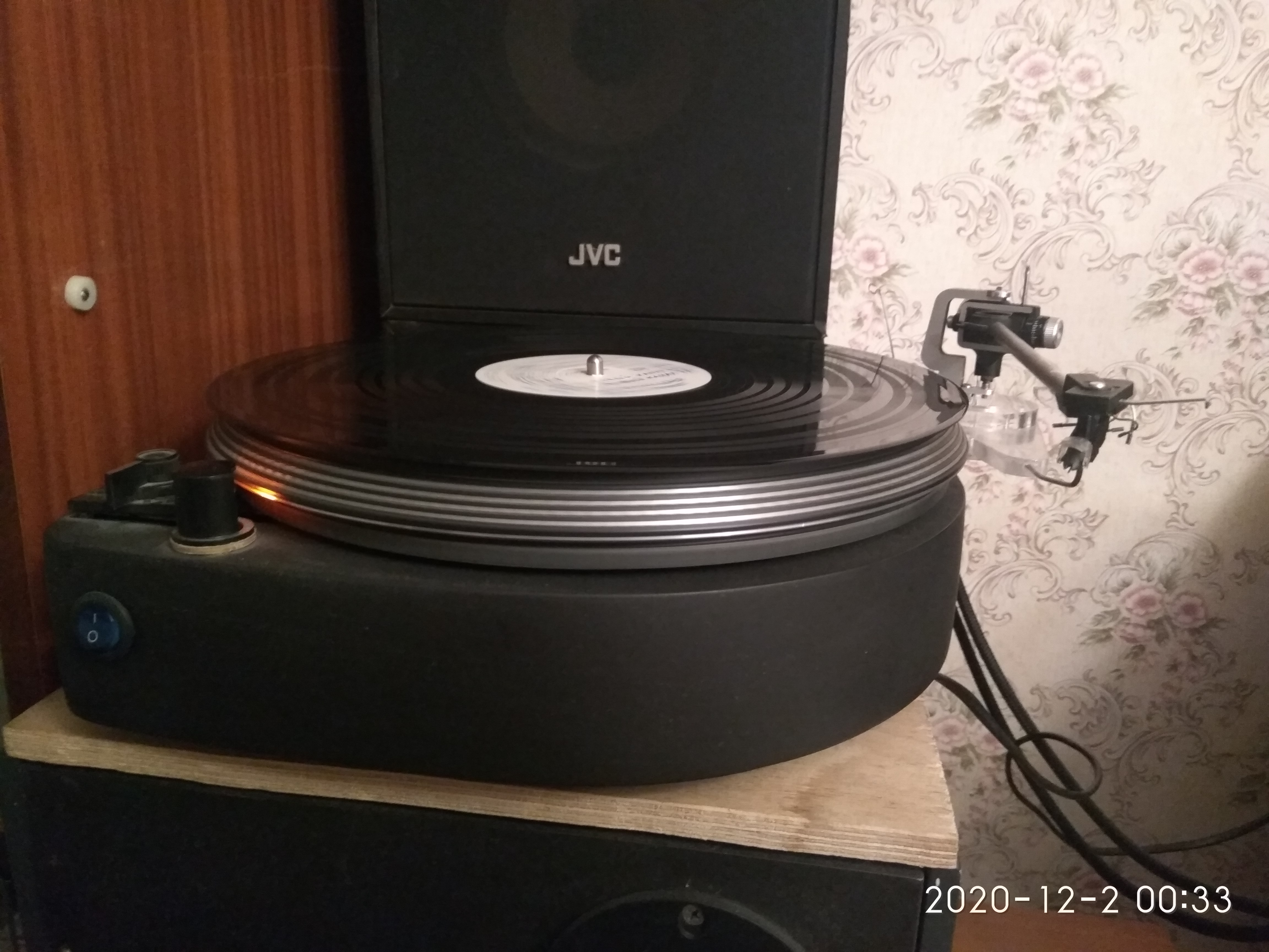

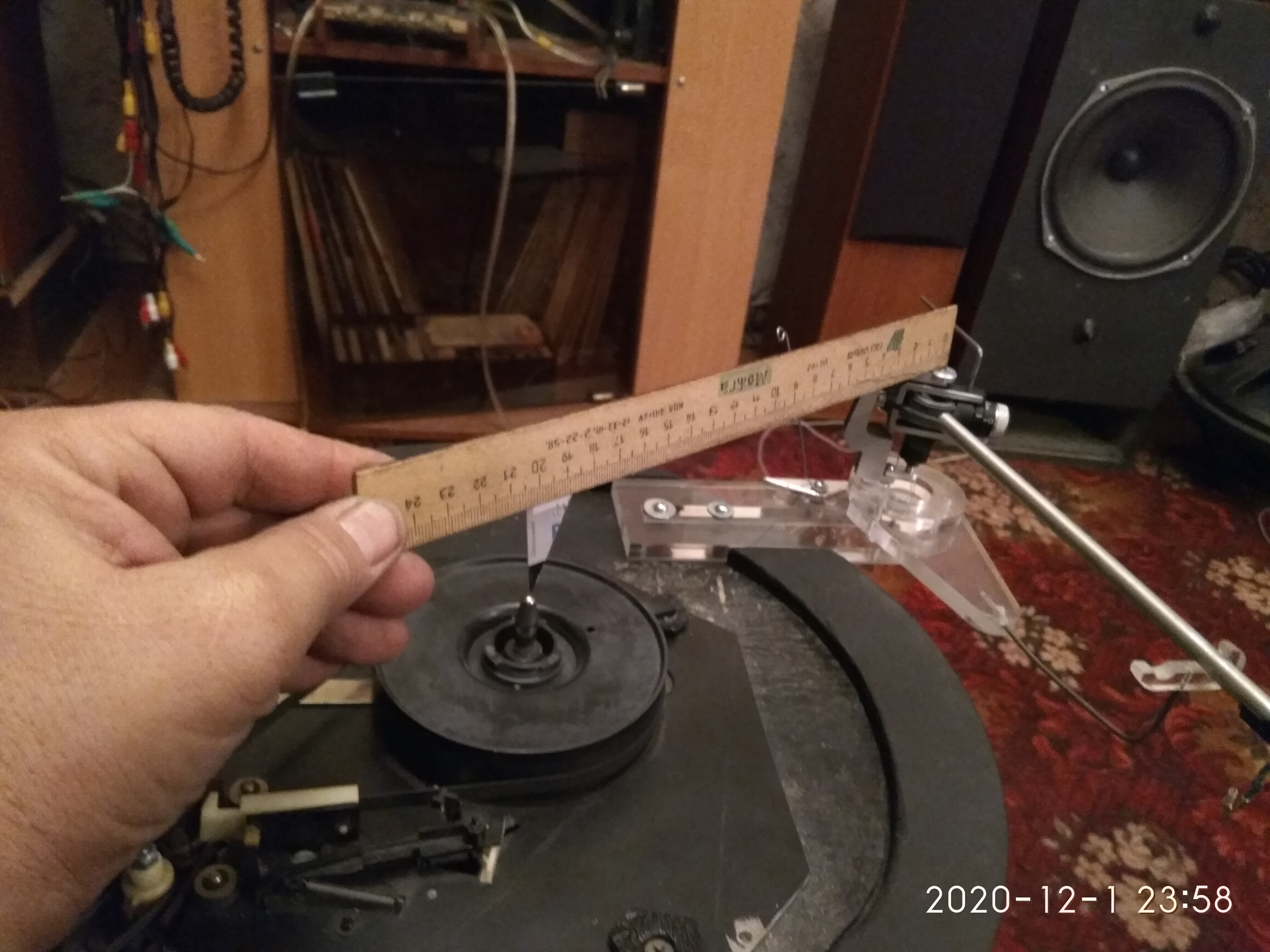

    Не знаю как это сделать.Нажмите на изображение для увеличения.
Название:	М Д 2.png

    В чем вопрос?
