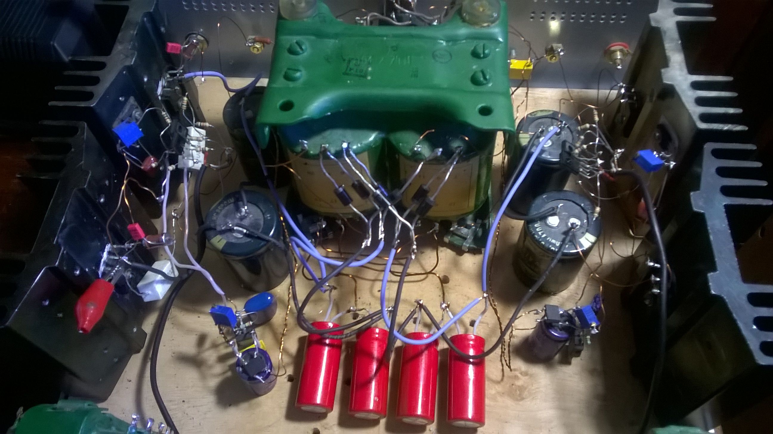

    два дня и хоп - 2011 в стерео (вложение):
    ---------- Сообщение добавлено 16:23 ---------- Предыдущее сообщение было 16:18 ----------
    Было бы, конечно, интересно.
    звучание разное - Фурия "мягче" играет, вторая гармоника как никак, 2011 - с 3-й гармоникой "мощу давит"... хотя расчетная мощность примерно одинаковая, но 2011 все таки мощнее ....
    P.S. в стерео варианте фон таки "почти пропал" )))

    ага, Def Leppard "Pour some Sugar on Me" на полной - "сдул" нафик соседей ))))
    ---------- Сообщение добавлено 19:58 ---------- Предыдущее сообщение было 18:55 ----------
    Макет.......
    3Д макет:
    и внешний вид транзисторов:
    ---------- Сообщение добавлено 06.06.2017 в 07:45 ---------- Предыдущее сообщение было 05.06.2017 в 19:58 ----------

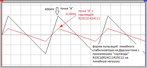

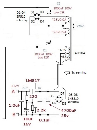

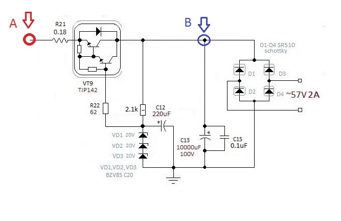

    Весьма немаловажная деталь, в стабилизаторе входных транзисторов вместо диодного моста DB107 применил диоды шоттки 1N5819 - уровень фона, который прослушивался если приложить ухо к динамику АС, снизился радикально...не могу сказать, что это для меня "открытие", но вот применил же DB107 - значит не уделил этой "мелочи" должного внимания в схеме...
    P.S. вот вам и вопрос в применении шоттки в диодных мостах для звука.....
    отредактировал вложения в посте и в старттопике...
    ---------- Сообщение добавлено 15:14 ---------- Предыдущее сообщение было 07:45 ----------
    дополнительный момент для уменьшения фона - использование двойного экранированного провода от трансформатора к стабилизатору питания предварительного каскада, экран подключается с одной стороны только к средней точки выводов (2х6.3Вольта) трансформатора питания (см. вложение), т.е. 12.6 вольта с выводом по середине.
    Т.е это уже больше конструктивные моменты - и наверно для этого усилителя лучше сделать компактную платку....
    А почему, интересно?
  8. #167
    Аватар для Hennady
    14.12.2007
    из преисподнии
    5,728
    По умолчанию Re: Вариант простенького усилителя на Дарлингтонах
    теоретически согласно "вики" , меньшая емкость перехода + отсутствие в явном виде классического р-п перехода...
    по факту имеем меньший уровень фона, хотя на уровне 1м от АС определить разницу думаю было бы невозможно...
    кстати, заодно проверил на наличие емкости после стаба, в одном канале электролит 100мкф на выходе стаба, на втором неэлектролит 1мкф полипропилен - сцена на верхах была сдвинута в сторону где стоял .... неэлектролит 1мкф полипропилен, сделал одинаково по 1мкф на выходе стаба - сцена выровнялась...
    P.S. сейчас все согласно схеме во вложениях

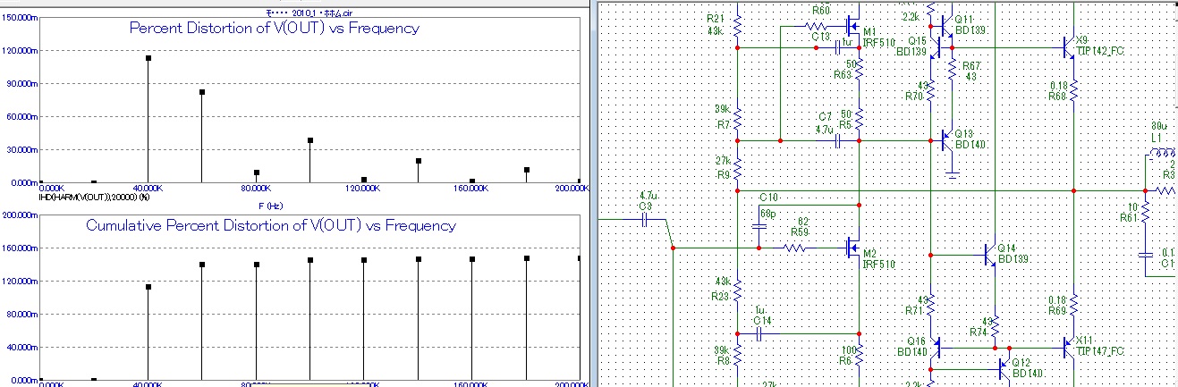

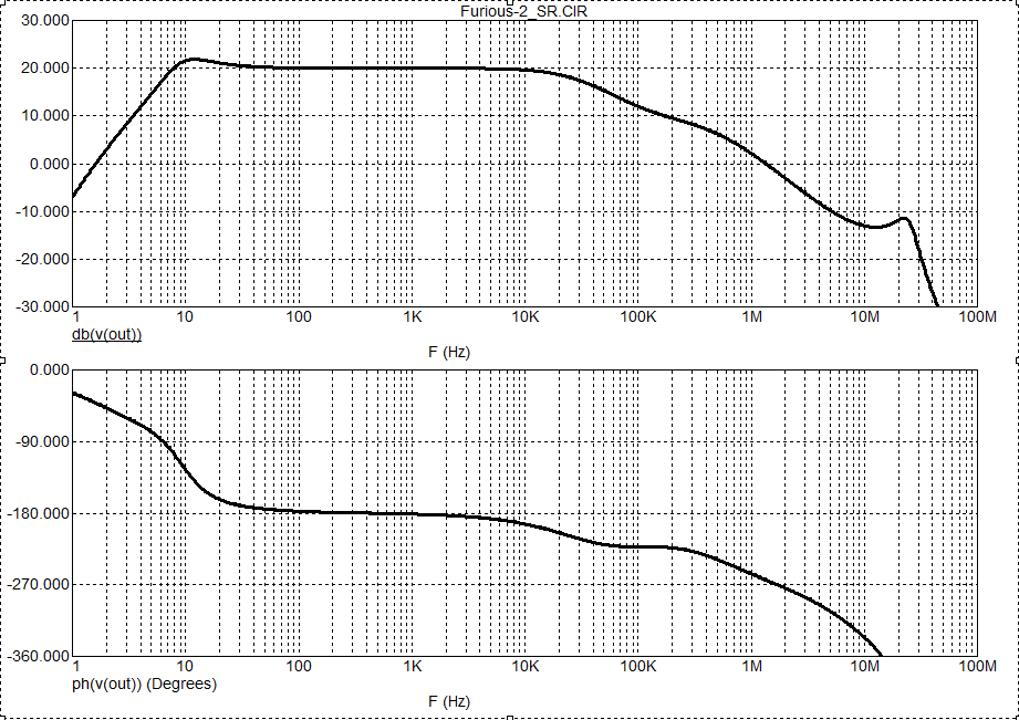

    Продолжил апдейт усилителя 2010/1 Furious
    *входной каскад УН установил IRF510 с Iо=36mA
    *входное сопротивление теперь равно входному резистору R2=27кОм
    *R11 симметрирует напряжение на выходе усилителя, при номинале в 10 ом подбирать его не пришлось

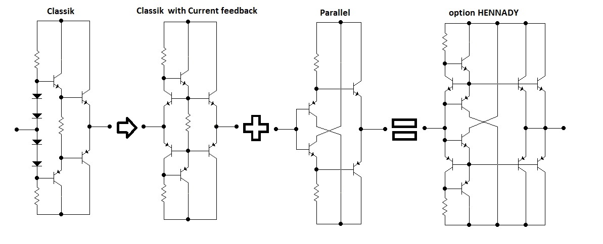

    * далее был доработан выходной каскад - алгоритм доработки см. ниже
    *Выходной каскад термостабилен, транзисторы VT3/VT5 расположены непосредственно на выходных транзисторах, а транзисторы VT10/VT11 расположены на одном радиаторе с выходными транзисторами Дарлингтонами
    *появилась необходимость в цепи Цобеля R20C14
    алгоритм доработки выходного каскада:
Название:	Выходной каска&#10.jpg
    аналогичную идею я предлагал в усилитель Dartzeel .... только там он был у меня в симуляторе а сейчас собрана рабочая модель.
    Т.е. Теперь усилитель стал гибридным, собранный усилитель в настройке не нуждался, спаял/включил так и работает
    схема Furious-2 во вложении:
Название:	Hennady 2010_1 Furious_2.jpg
    Последний раз редактировалось Hennady; 29.06.2017 в 17:52.
  11. #170
    13.02.2009
    г. Ижевск
    3,270
    И как звук по сравнению с "чисто" биполярами?
  12. #171
    Аватар для Hennady
    14.12.2007
    из преисподнии
    5,728
    гут.
    искажения при Uвх 2 вольта:
Название:	искажения при  2в&.jpg
    Дросселек небольшой радикально снижает фон
    Интересное решение!
    +1
    так и есть, уже пробовал дроссель в 2mH,
    но это для усилителя 2011
    для Furious-2 в нем необходимости нет
    Интересное решение!
    спасибо.
    P.S. проанализировал пульсации их амплитуду и форму при действии/или бездействии "гирлянды" в стабилизаторе Furios-2, при нагрузке в 1А:
Название:	линейный без Ги&#1.jpg
ID:	296408 Нажмите на изображение для увеличения.
Название:	АВ без гирлянды.png
    здесь уже с "гирляндой":
Название:	линейный блок П&#1.jpg
ID:	296410 Нажмите на изображение для увеличения.
Название:	А и В с гирляндой.png
    Hennady, ты просил глянуть схему во вложении
    вот анализ на скорую руку, много работы на даче, поэтому по минимуму
ID:	296412 Нажмите на изображение для увеличения.
ID:	296413 Нажмите на изображение для увеличения.
    по искажениям при токе покоя 50 мА для безОСника вроде неплохо, а вот со скоростью нарастания не очень...
    Думаю что дроссель 30 мкГн очень много, вечером гляну уменьшив его до 0,5 мкГн
    Есть одно радикальное решение: питать цепь стабилизации не со входа а с выхода стаба, но при этом ему потребуется цепь запуска, т.к. после включения напряжения на выходе еще нет
    "читаешь мои мысли" ))), что говорит о твоем профессионализме - спасибо за идею ...
    хотя это уже получится по типу компенсационный стабилизатор - там много "подводных камней"....
    Hennady, ты просил глянуть схему во вложении, вот анализ на скорую руку,
    спасибо, что откликнулись...
    возможно он у меня увеличен из-за широкополосника, но если говорить об универсальности схемы для повторения, то результат будет весьма интересен.
    Все стабы - компенсационные. У Дарлингтона сравнение происходит на p-n переходе силового транзистора
    ок.
    в любом случае, подобие предложенного тобой варианта есть, но пока юзаю его только в симуляторе...
    Если можно, объясните, почему скорость нарастания Вы смотрите на нагрузке после индуктивности, а не до фильтра? Частота среза по моим подсчётам - 40кГц.
    Без инверсии получится ПОС. Возможно "колыхание выходного" из за пульсаций потребления на инфранизах. Ну и цепь запуска, да.
