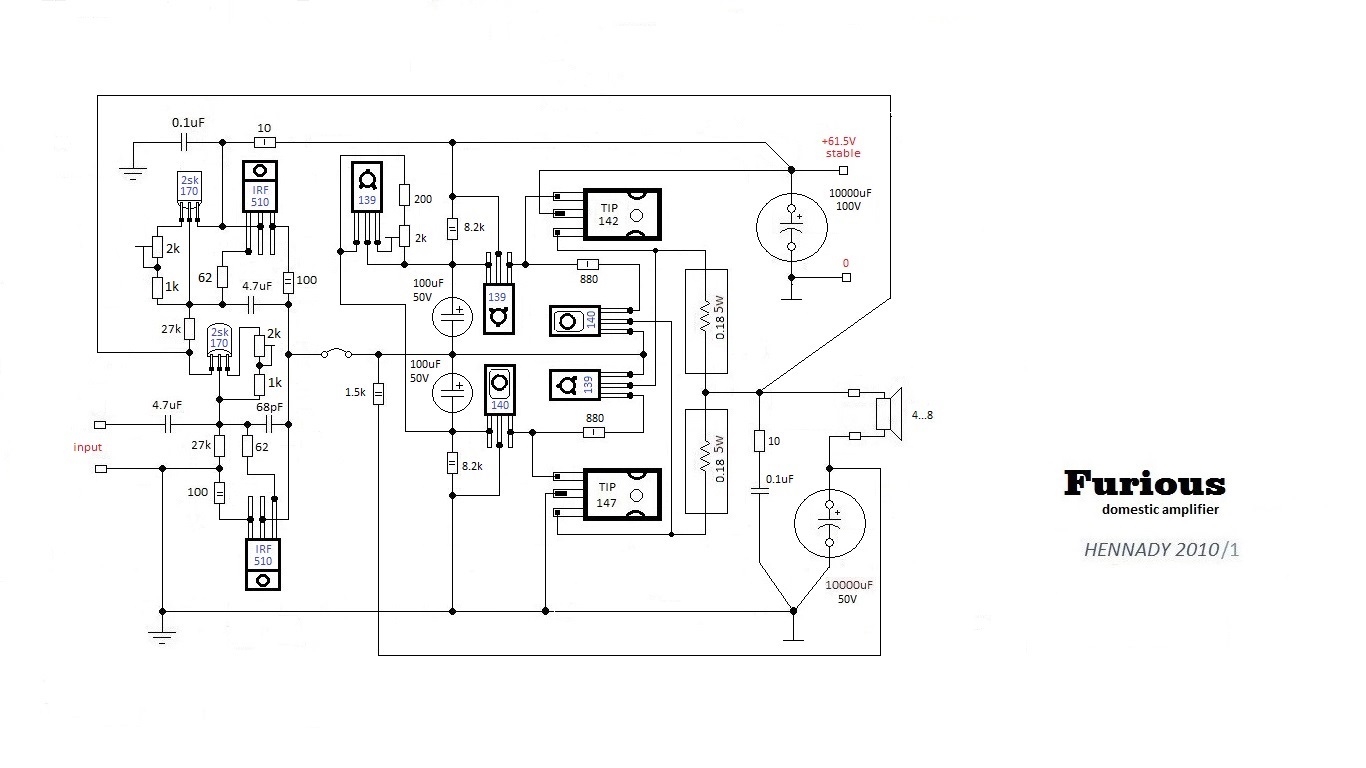

    схема Hennady 2010/1 (FURIOUS domestic amplifier) со следящей Обратной Связью
    Скрытый текст
    *входной каскад УН позаимствован у усилителя 2009, т.к. отсутствуют электролитические конденсаторы на входе)
    * благодаря следящей обратной связи Rвх 35кОм,
    * с добавкой С4 в генератор - Нижняя граница частоты 6Гц
    *топология симметрична по току: транзистор УН и аналогична ему нагрузка на транзисторе, который работает как генератор
    * симметричность по напряжению на выходе схемы настраивается подбором резистора R19
    * генератор "разгоняет" усиление УН без нагрузки до 58дБ, нагрузка в виде симметричного токозадающего делителя эммитерного повторителя ослабляет усиление УН до 20дБ
    * выходной конденсатор "сидит" именно на "земле"
    * катушка индуктивности на выходе снижает искажения выше 20кГц
    * вторичка трансформатора 57 Вольт минимум 1.2 А для одного канала
    * на выходе стабилизатора принципиально отсутствует конденсатор
    * Тау стабилизатора ослабляет/устраняет щелчки при включении выключения питания - позже была установлена RС -"гирлянда"
    * выходное сопротивление усилителя 0.8 Ома
    * выходная мощность при нагрузке 8Ом = 25Ватт
    * искажения на максимальной выходной мощности THD=0.75%, номинально THD=0,35%

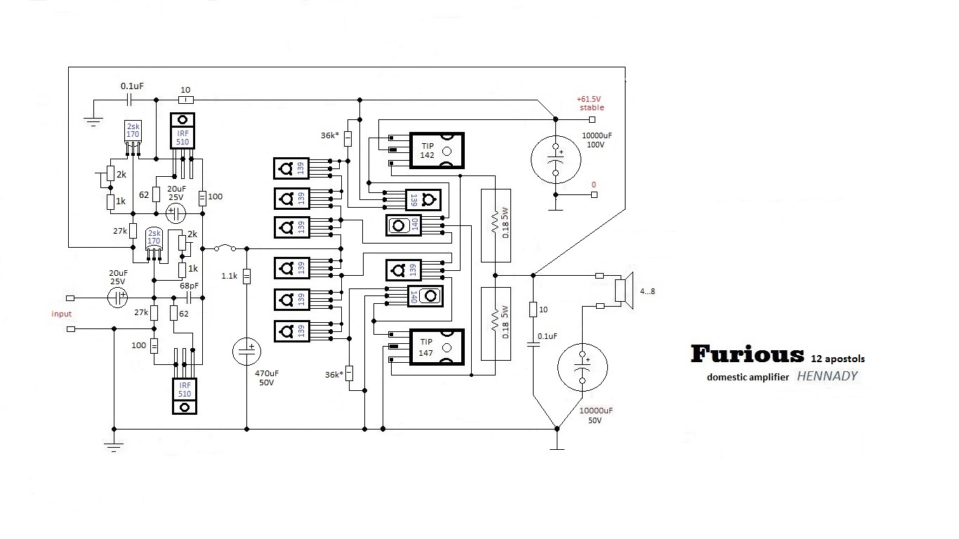

    Примерно такое же мнение и у меня было....пока что нынешний ВК рулит....
    "12 апостолов" смотрели? у меня в симуляторе по искажениям у него лучше....

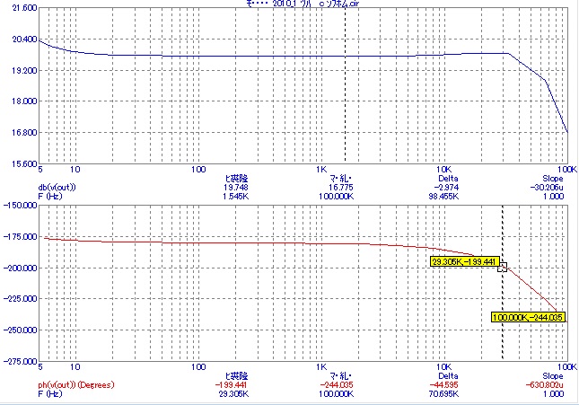

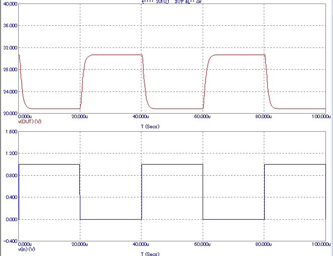

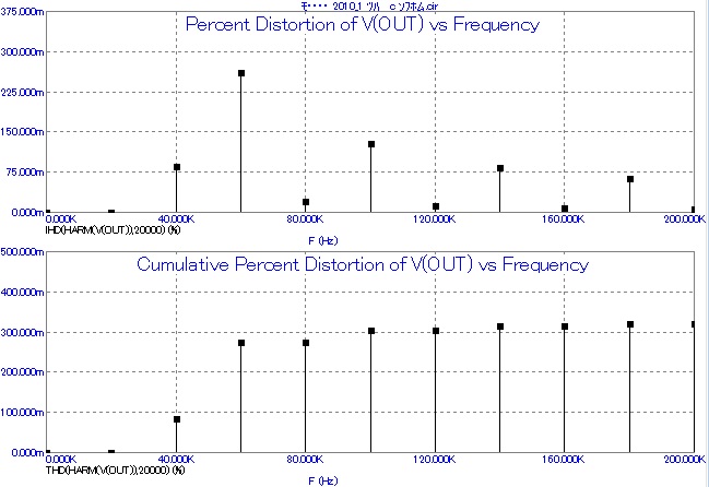

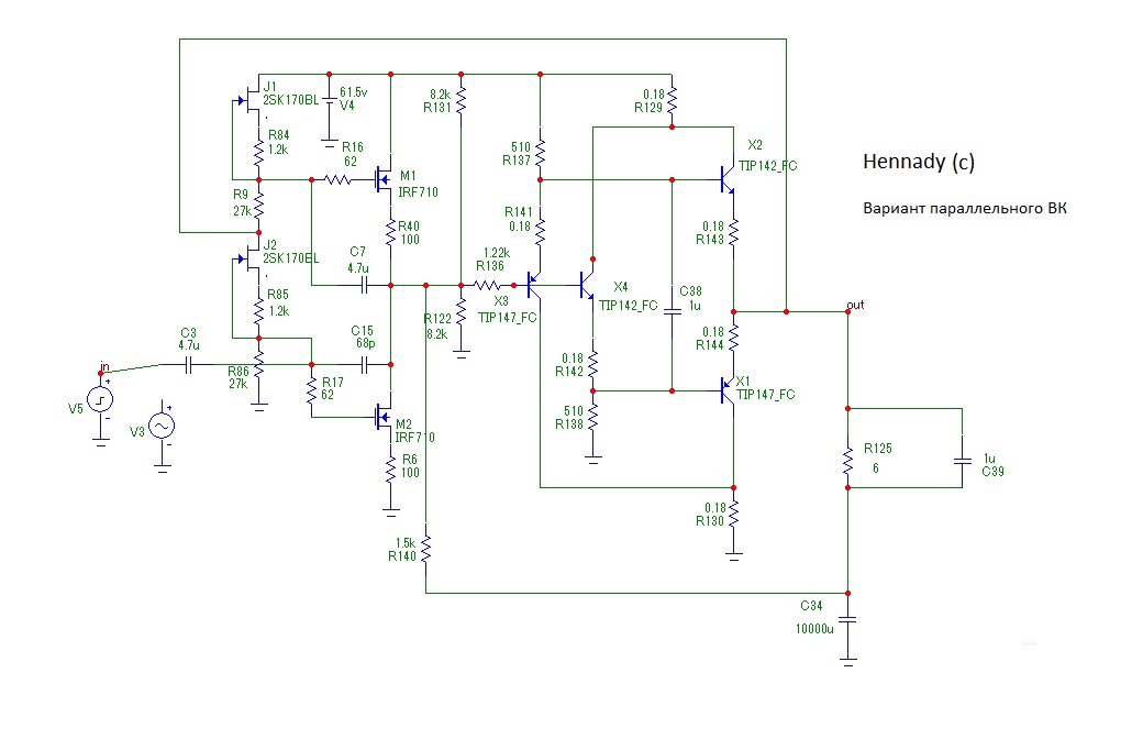

    в параллельной теме для проверки усилителя предложили нагрузку в 6 ом с параллельным конденсатором нагрузки в 1мкФ.
    начальный ток ВК - 57mA
    вот схема и результаты анализа МС:

    и вот Фурия для сравнения на туже нагрузку:

    ---------- Сообщение добавлено 27.12.2017 в 18:31 ---------- Предыдущее сообщение было 26.12.2017 в 22:05 ----------
    вот так изменилась ПХи АЧХ/ФЧХ усилителя Фурия, после коррекции цепочки Буше на номиналы 5uH + 1.5R:

    Это уже как-то перебор наверное. Для стресс-теста на устойчивость такое в симуляторе и придумали видимо.

    По умолчанию Re: Вариант простенького усилителя на Дарлингтонах
    ну так можно более четко определить номиналы цепочки Буше и его влияние, а так только как рекомендованные...
    Если вы увеличите емкость нагрузки, то и номиналы Буше придется увеличивать. Это тупиковый путь, по-моему. Цепочка должна ставиться минимально возможная из соображений устойчивости и отвязки от емкостной составляющей импеданса кабеля, а все остальное излишки.

    *выпаял цепь Буше....
    *прорисовал 3 основные варианта Furius в 3D уже без Буше...
Название:	Hennady 2010_1 3D Furious_2 c дарлинг.jpg
Название:	Hennady 2010_1 3D Furious_12 apostols.jpg
Название:	Hennady 2010_1 3D Furious_параллель.jpg
    P.S. обратите внимание на УН в варианте ВК 12 апостолов, там применены конденсаторы большой емкости, для выравнивания АЧХ и ФЧХ....
    P.S.2. перемычка между УН и ВК необходима для настройки УН.
    характеристики в комплексе самые лучшие у Furious(12апостолов), далее классический Furious и далее Furious (с параллельным ВК) - деление условное...
