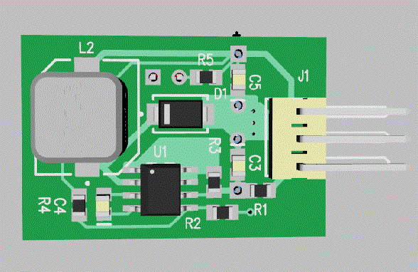

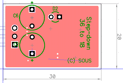

    Проект усилителя на выходном каскаде типа TAS5624A и подобных.
    Будет реализован в два этапа- выпуск макета (возможно чисто в UcD режиме) для проверки стабильности и функционирования-
    потом создание максимально продвинутого модуля с интегартором.
    Проект в диптрейсе будет, (изучаю его возможности)
    Дроссели скорее всего будут двухобмоточные на RM10.
    ---------- Сообщение добавлено 19:18 ---------- Предыдущее сообщение было 19:11 ----------
    Питание однополярное, на борту будут степ даун конверторы с LDO стабилизаторами.
    так как я только начал изучать диптрейс - начал с них.
    На пробу развел
ID:	292097 Нажмите на изображение для увеличения.
