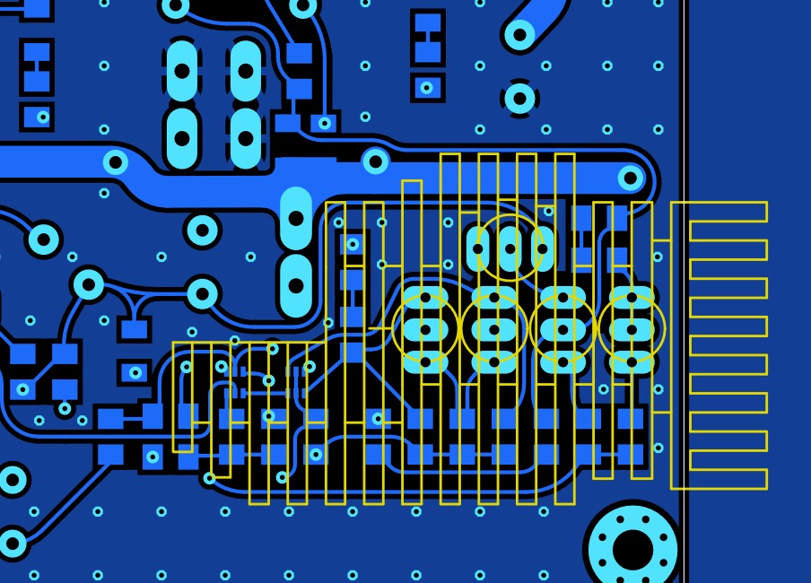

    Схема с оптимальными номиналами в#54
    Сегодня выжал из опытныго образца максимум с сохранением максимально ровного прямоугольника. С отключенным конденсатором C2. Скорость нарастания после доводки составила 75V/µS. То есть максимальной амплитуды в 30 волть достигает за 400 наносекунд на нагрузке 7/3.2 ом. Можно еще быстрее до 111V/µS но прямоугольник уже начинает немного козявить.
    Схема преобрела следующий вид
    Нажмите на изображение для увеличения. Название: Схем.png Просмотров: 55 Размер: 89,1 Кб ID: 304240
    Выходные в данном образце стоят irf9/610 и sc5200/sa1943.
    ,,Волевым" решением ,,решено" сделать на основе предыдущей схемы более мощный вариант. Ватт 100 на 8 ом. И внести возможность увеличения тока покоя второго ДК-УН. До 20 мА, по многочисленным рекомендациям. Поменяли корпуса транзисторов второго ДК на корпус ТО126 или Увеличенный корпус ТО-92MOD. С распиновкой БКЭ.
    В первом ДК заменены транзисторы на транзисторные сборки BC847BS в корпусе SOT363, содержащие в себе по два BC847. Два транзистора на одном кристалле - минимизируем тепловой дрейф усилителя, минимизируем разброс параметров транзисторов, уменьшаем размер на плате.
    Николай87 отполировал до блеска печатку в спринте. В результате имеем красивую выхолощенную печатку.

    Я увеличил ток покоя второго ДК. Пересчитал Генератор тока первого ДК на стабилитрон 12 Вольт. 3,9 Вольт стояло раньше с целью сохранить стабильность при падении напряжения питания при выключении усилителя. Сейчас питание выше, поэтому можно использовать стабилитрон бОльшего напряжения.

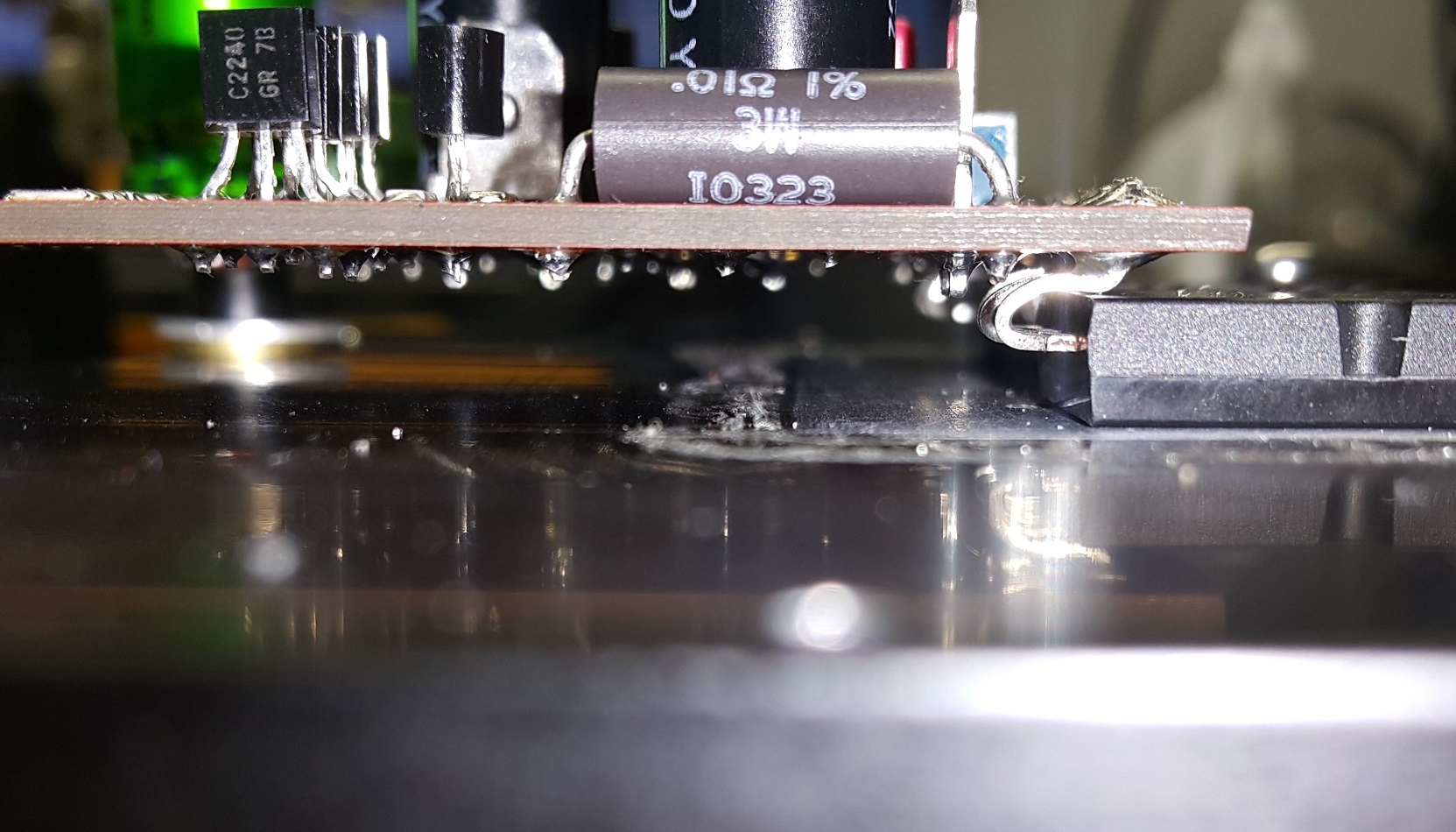

    это точно:
ID:	299888 Нажмите на изображение для увеличения.

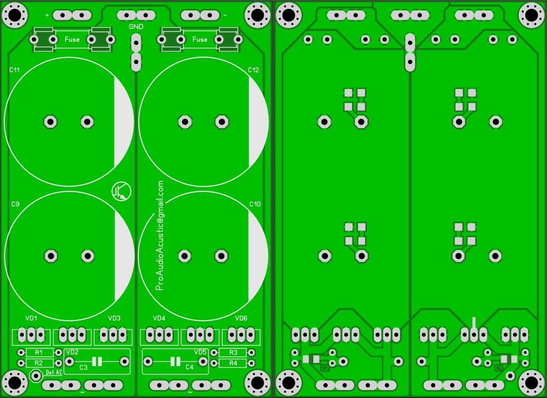

    10.05.2010
    2,104
    По умолчанию Re: Hybrid ReV2.0
    Защита тоже к этому же усилку
    как и ...

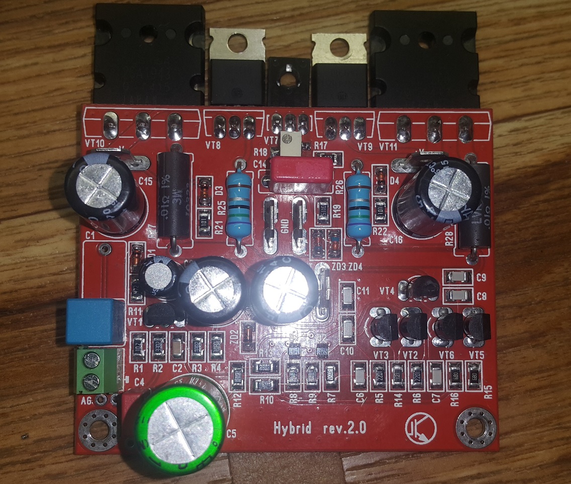

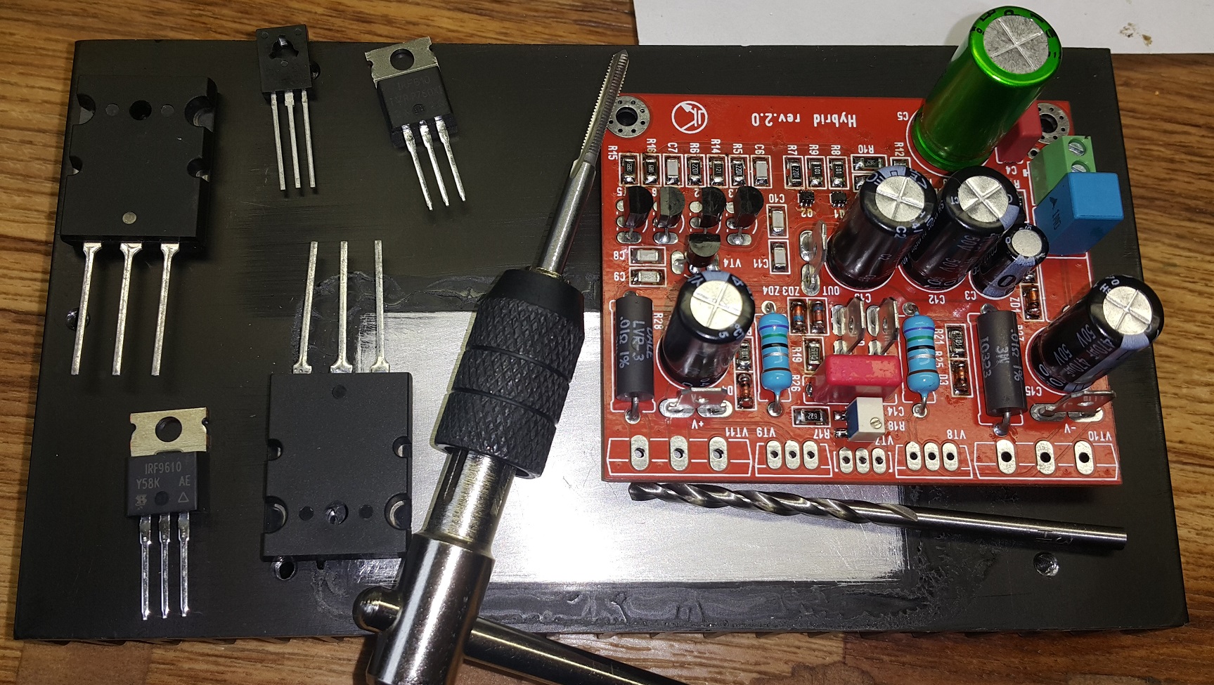

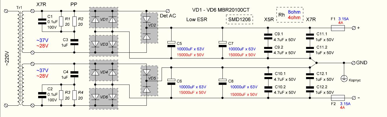

    Аватар для nikolayms
    14.06.2006
    2,832
    Да, и БП тоже.
    ---------- Сообщение добавлено 21:27 ---------- Предыдущее сообщение было 21:27 ----------
    У меня есть еще БП для РГ Никитина от Antecom
    ---------- Сообщение добавлено 21:29 ---------- Предыдущее сообщение было 21:27 ----------
    Ещё я готовлю корпуса для этого усилка, которые, так же, пойдут и для других схем.
    ВейвКорп - это тоже я.

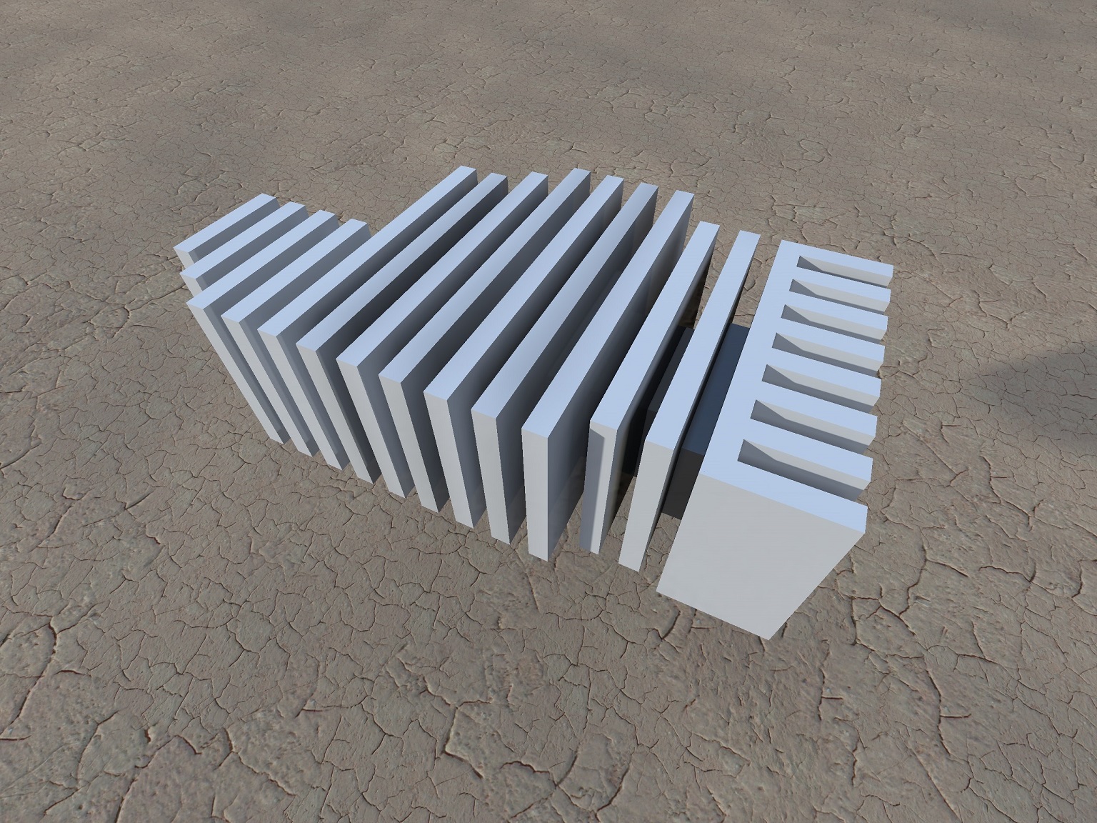

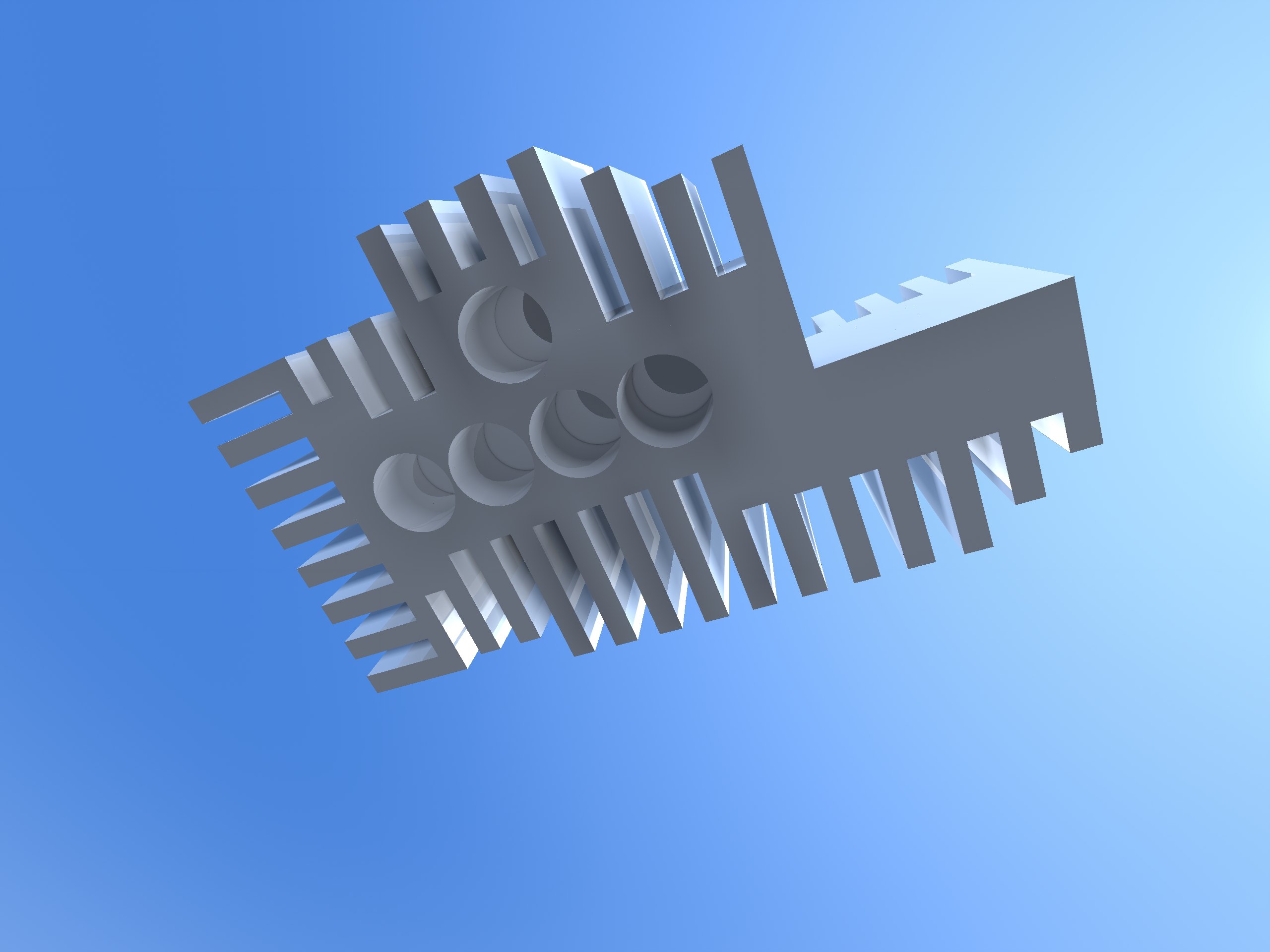

    10 мА во втором диф каскаде в притирку для корпусов ТО-92 с нагревом где то около 60 градусов
    Чтоб ввести каскад в 20 мА, меняем R14 на 62 ом; R15,16 на 33 ом при этом обязательно нужен радиатор.
    При использовании ТО-126 проблем особо в организации охлаждения не возникает, а вот для ТО-92 и увеличенных его модификаций уже посложнее.
    На следующей неделе будет изготовлен пробный вариант радиатора как раз для такого случая:
    14.06.2006
    2,832
    KSE340/350 встают с зазором 2 мм, - как раз, между ними зажмётся алюминиевая полоска.
