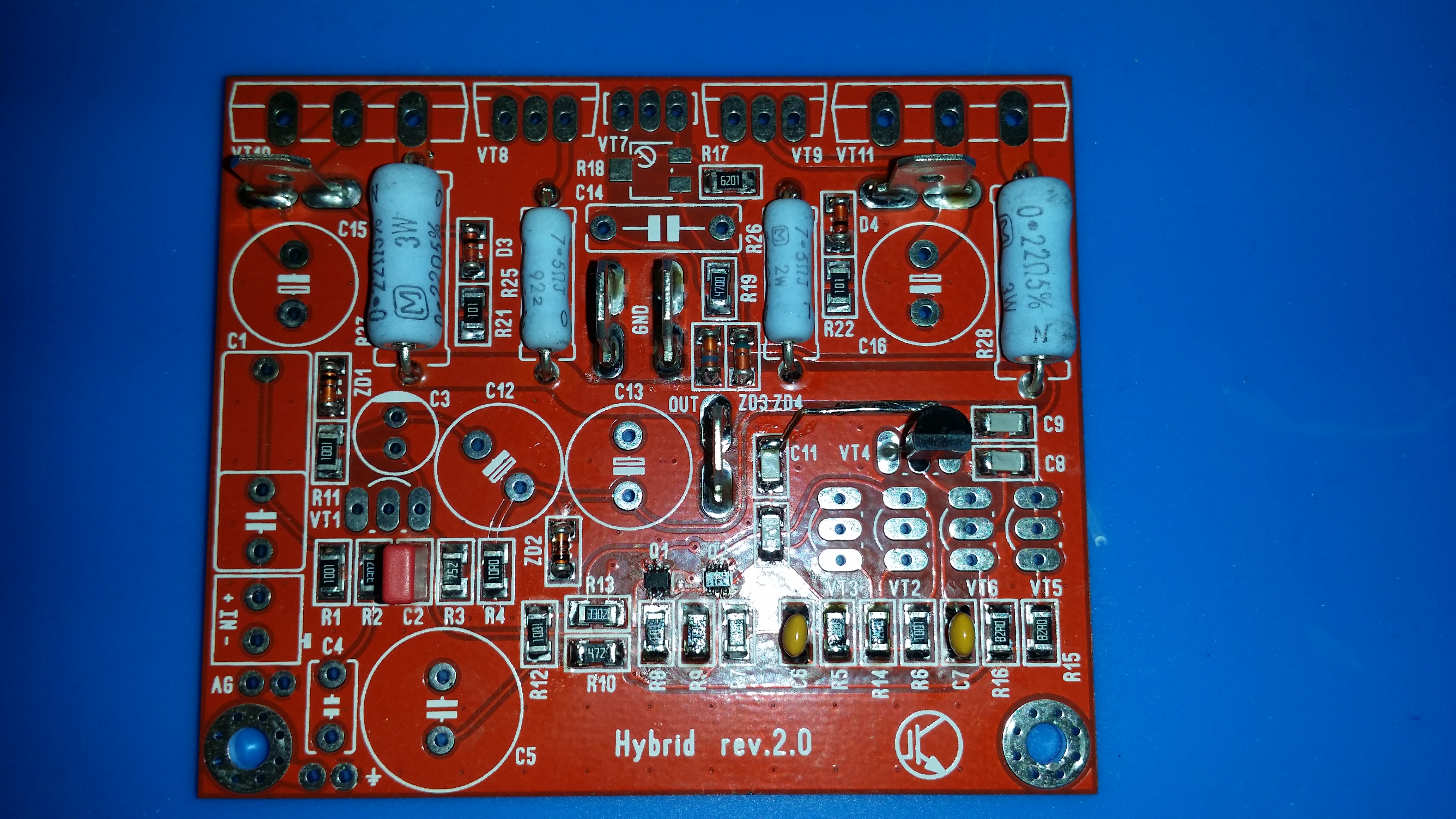

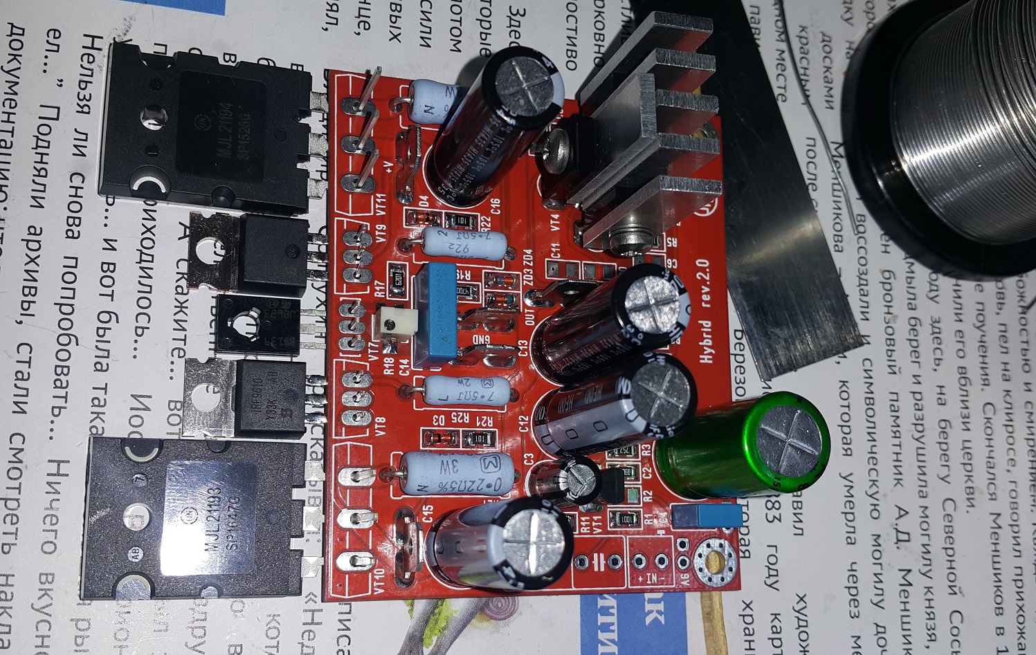

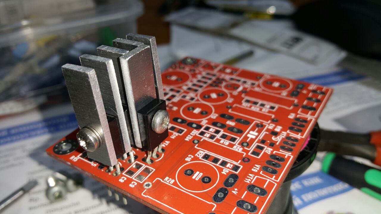

    Запаял резисторы R19, R25, R27, R28

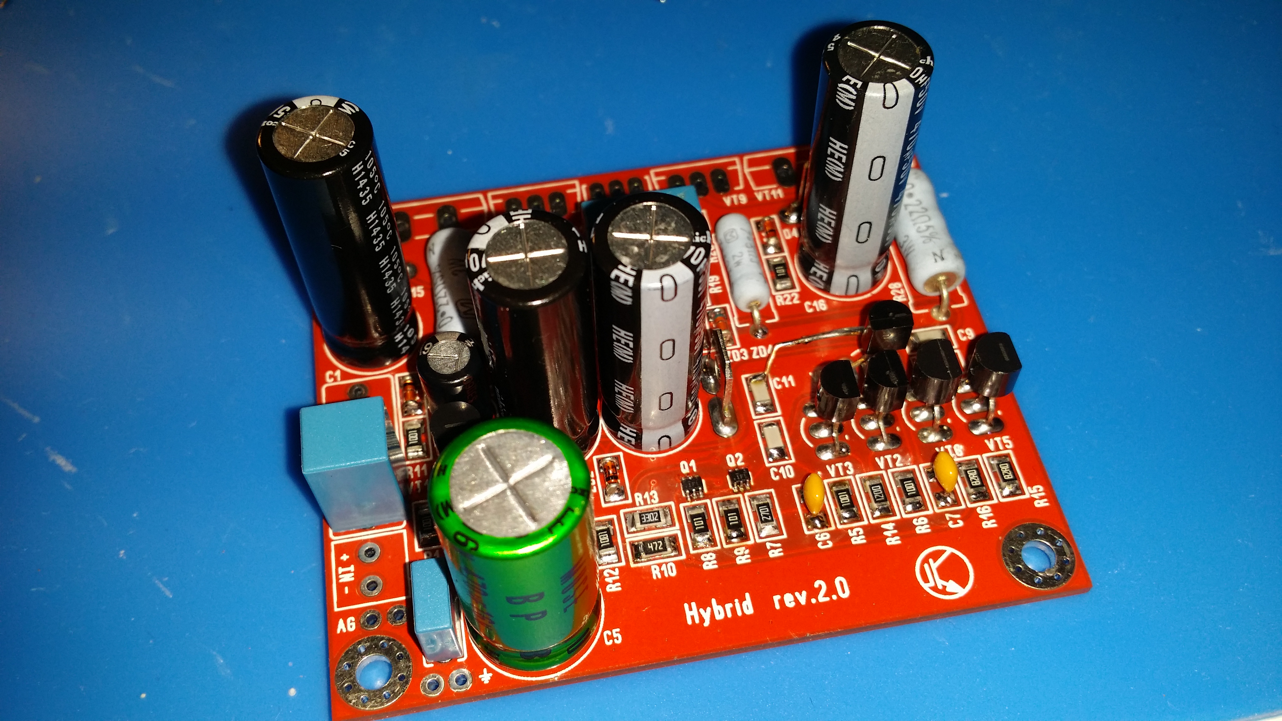

    Установил на свои места транзисторы VT1, VT2, VT3, VT5, VT6
    Затем все конденсаторы. В результате плата выглядит так:
    Осталось установить подстроечный резистор R18 и выходные транзисторы. Жду корпус с радиаторами. Впаивать эти транзисторы буду после установки их на радиатор.
    Пока корпус в пути, платы Hybrid rev.2.0 в таком виде отложил и приступил к сборке блока питания.

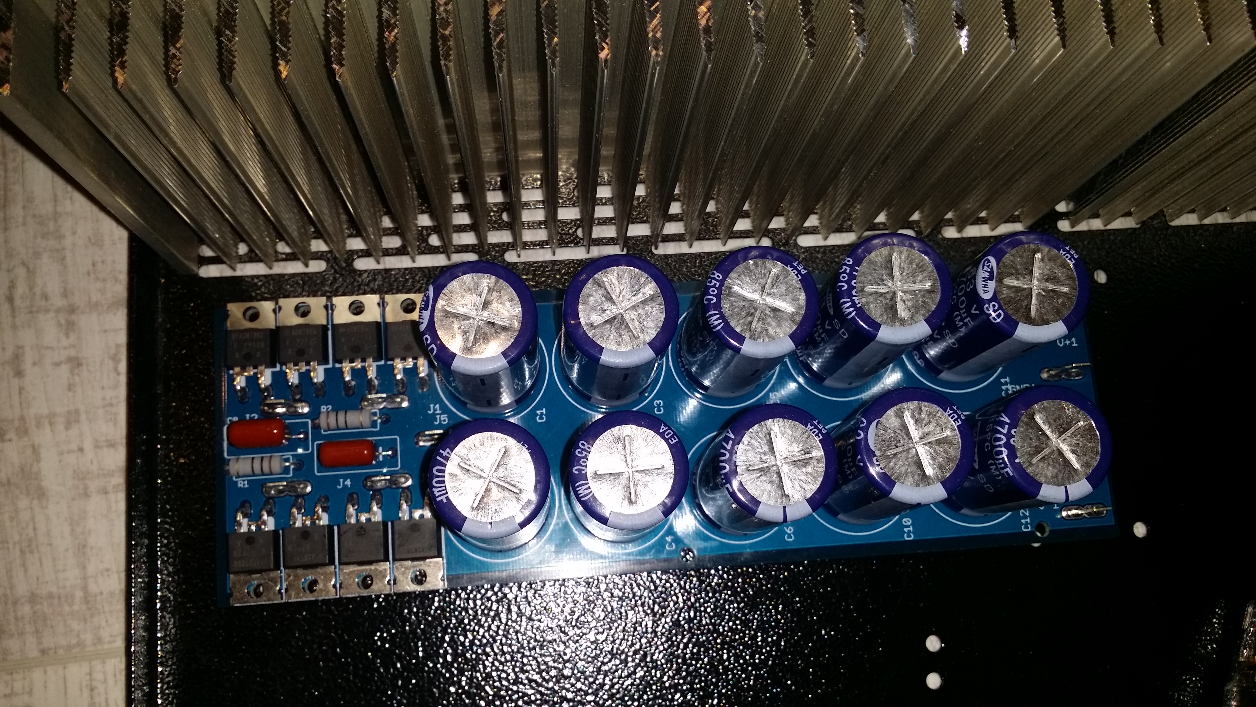

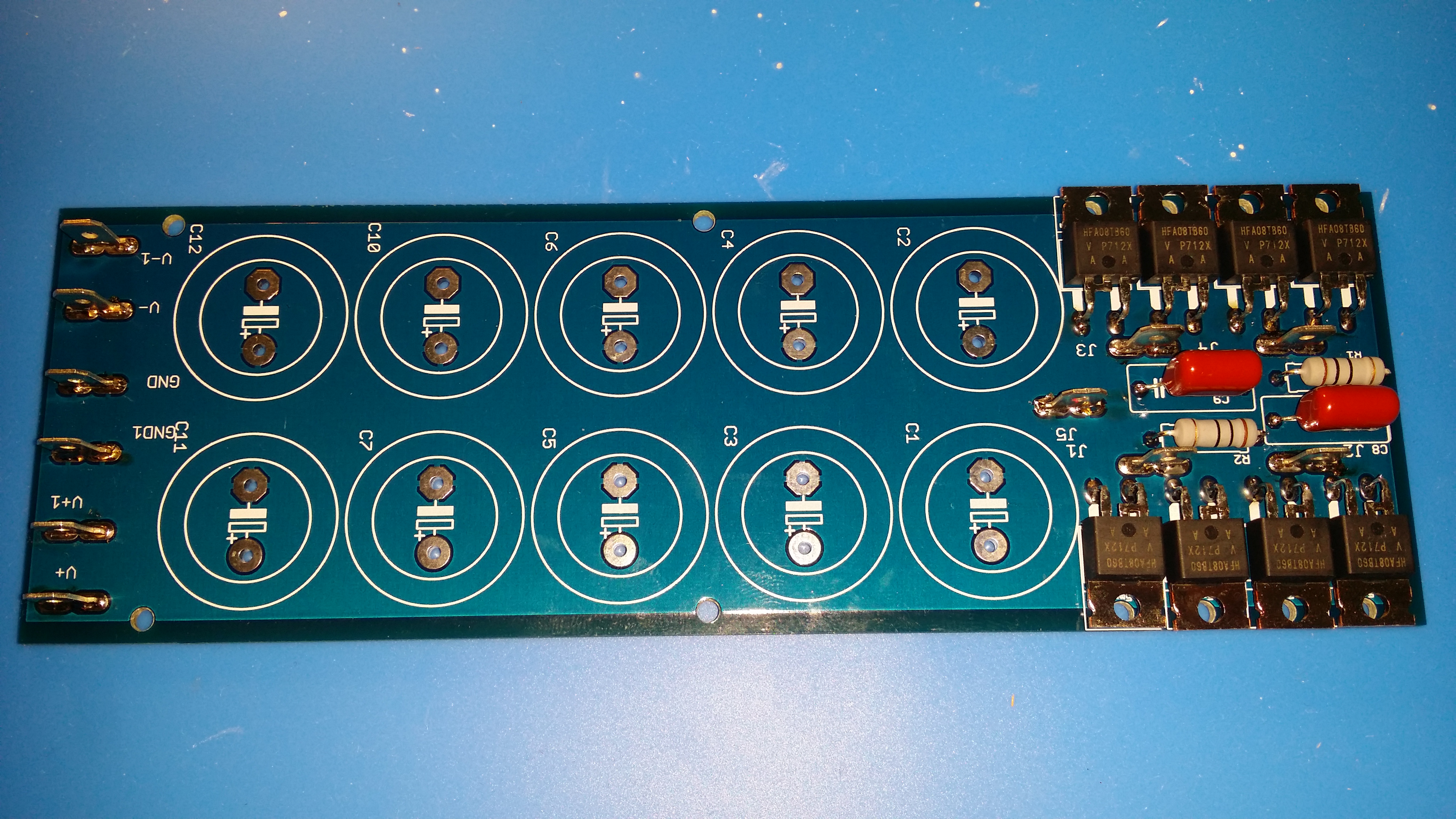

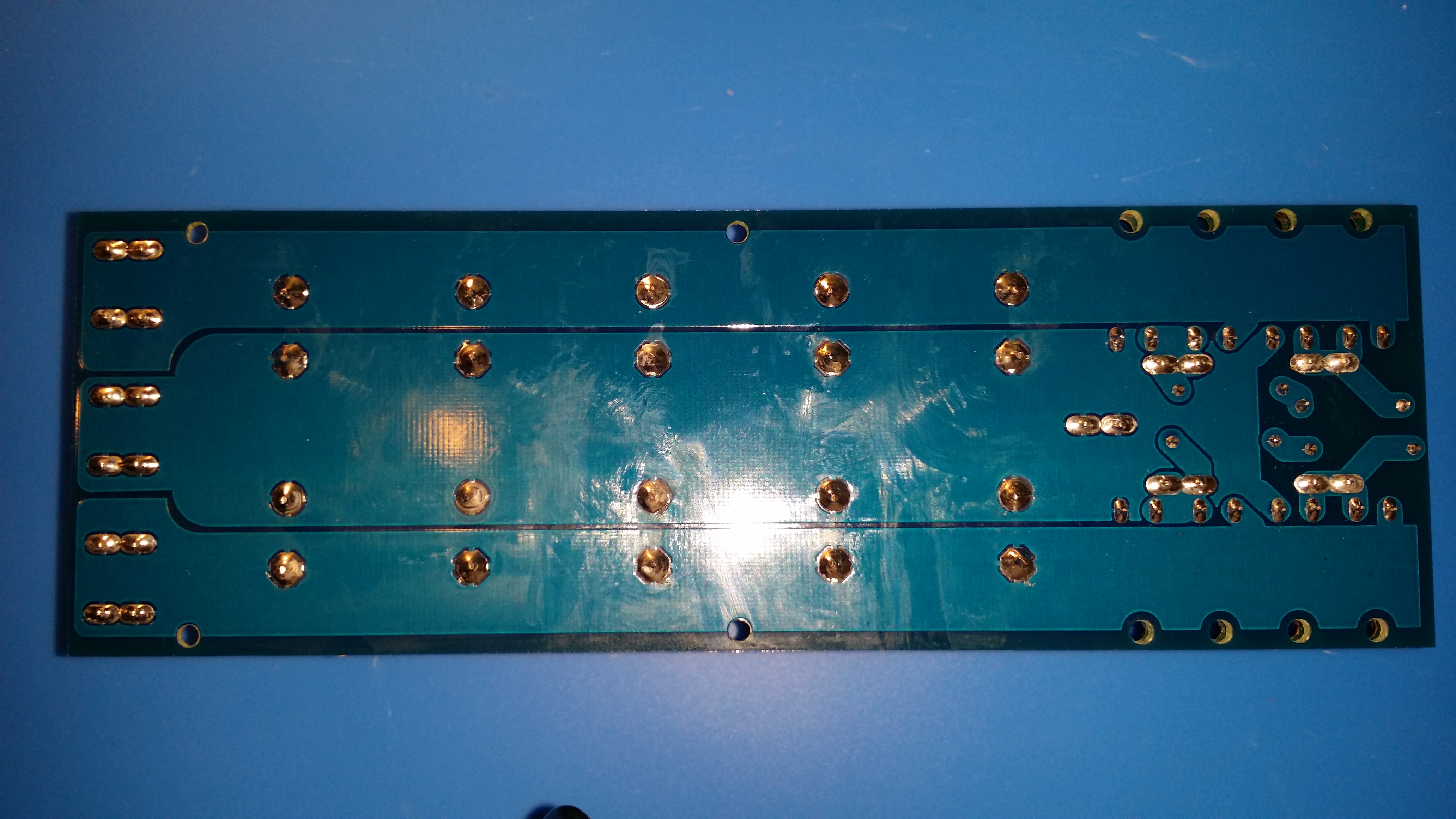

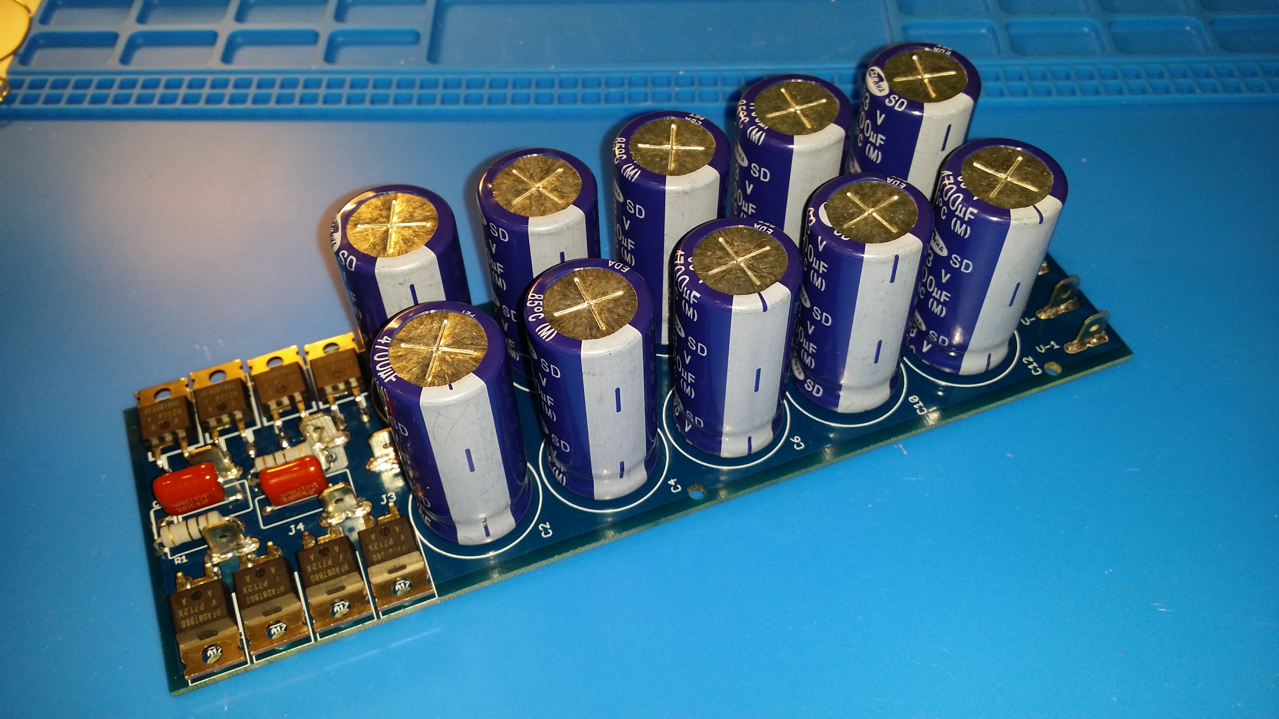

    Блок питания.

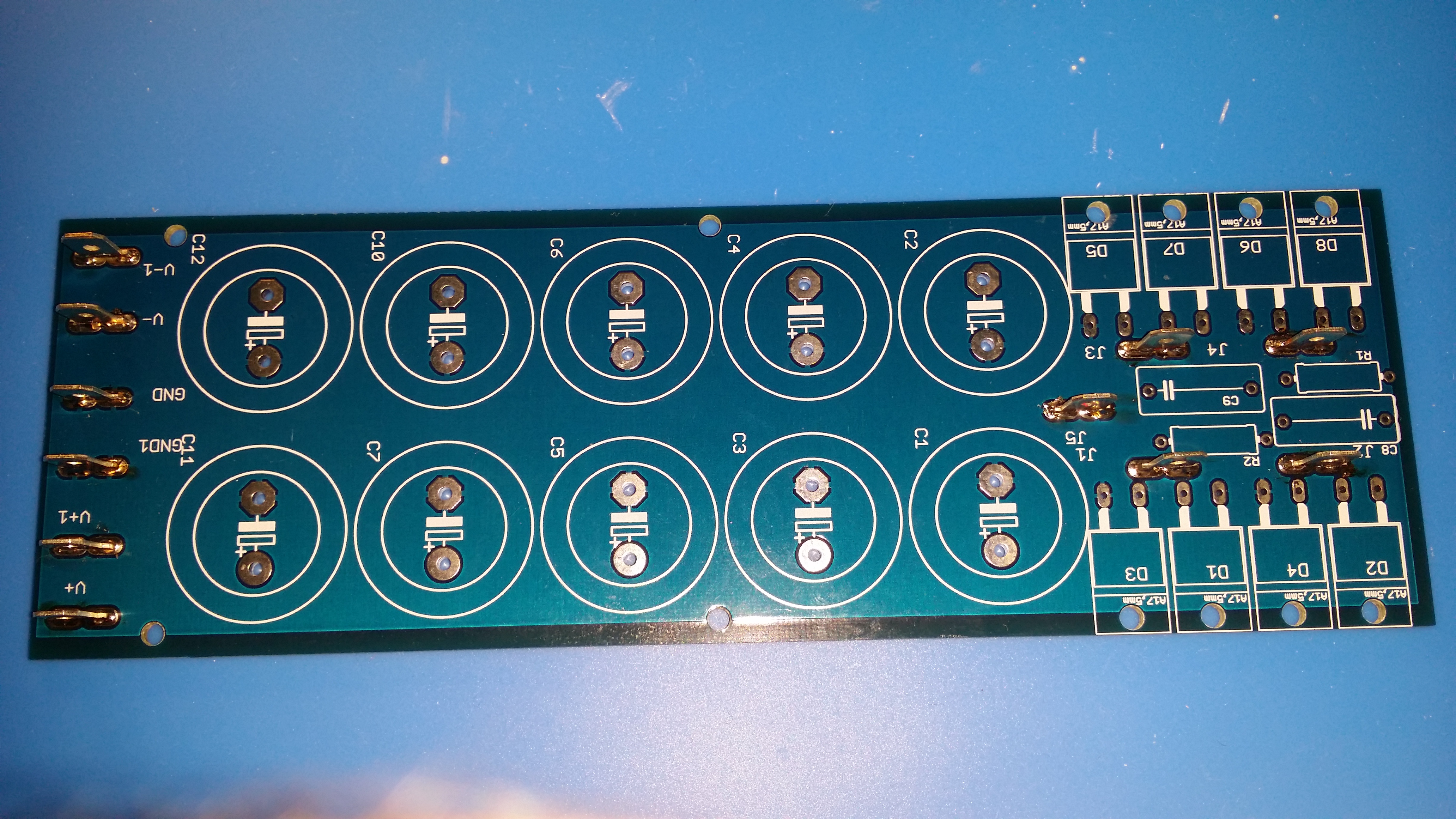

    Блок питания будет собран на платах от nikolayms:
    На фото платы БП, резисторы 10 Ом, конденсаторы 0,1 мкФ и фастоны.

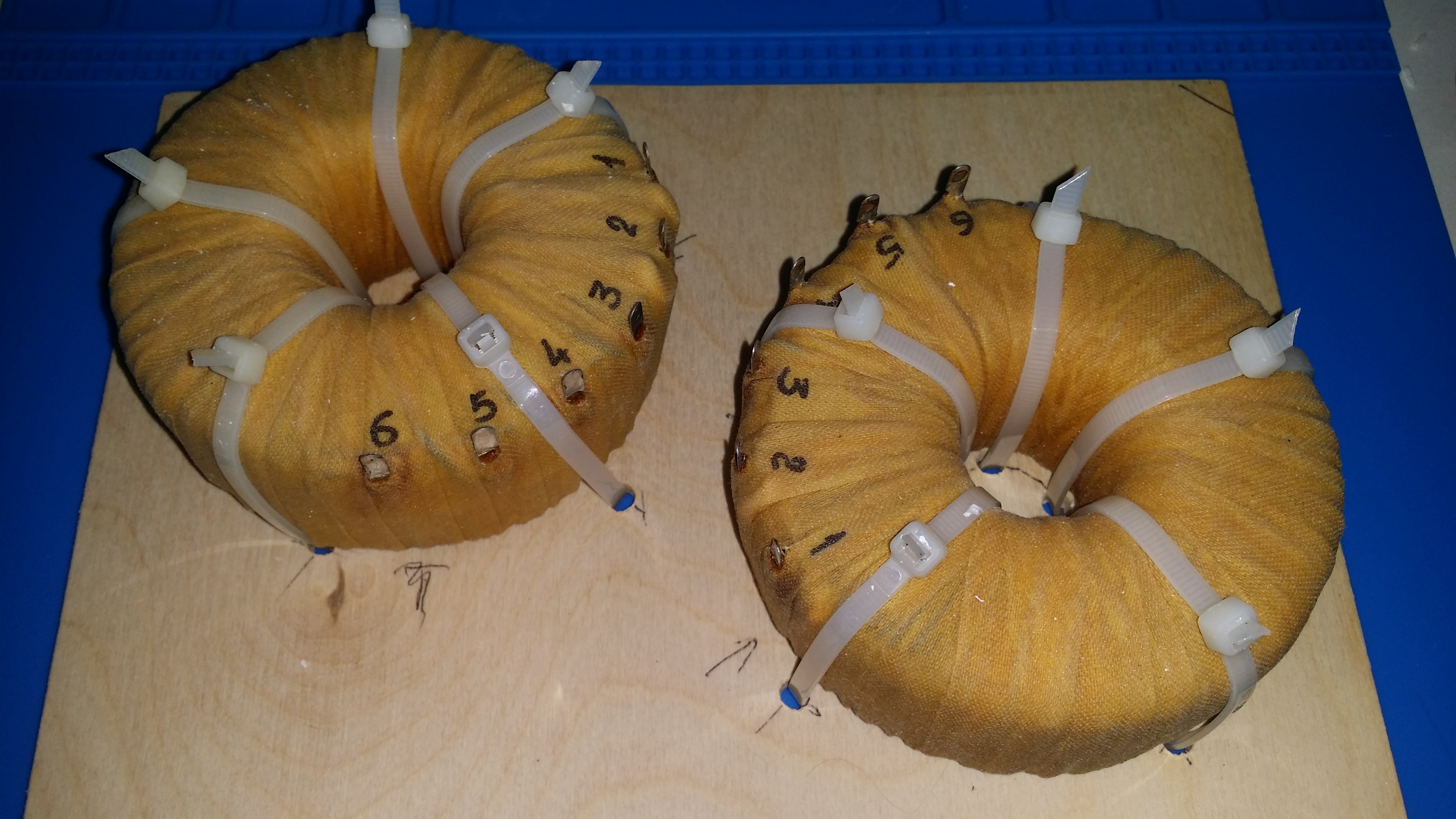

    Трансформаторы были заказаны у Василия Карта:
    Характеристики трансформаторов:
    1. Индукция, Тл - 1.25;
    2. Плотность тока, А/мм2 - 2,5;
    3. Мощность, ВА - 120;
    4. 2х30 В ХХ*2A, в два провода, четыре вывода, лепестки;
    5. Изоляция два слоя;
    6. Изоляция ХБ;
    7. Лак;

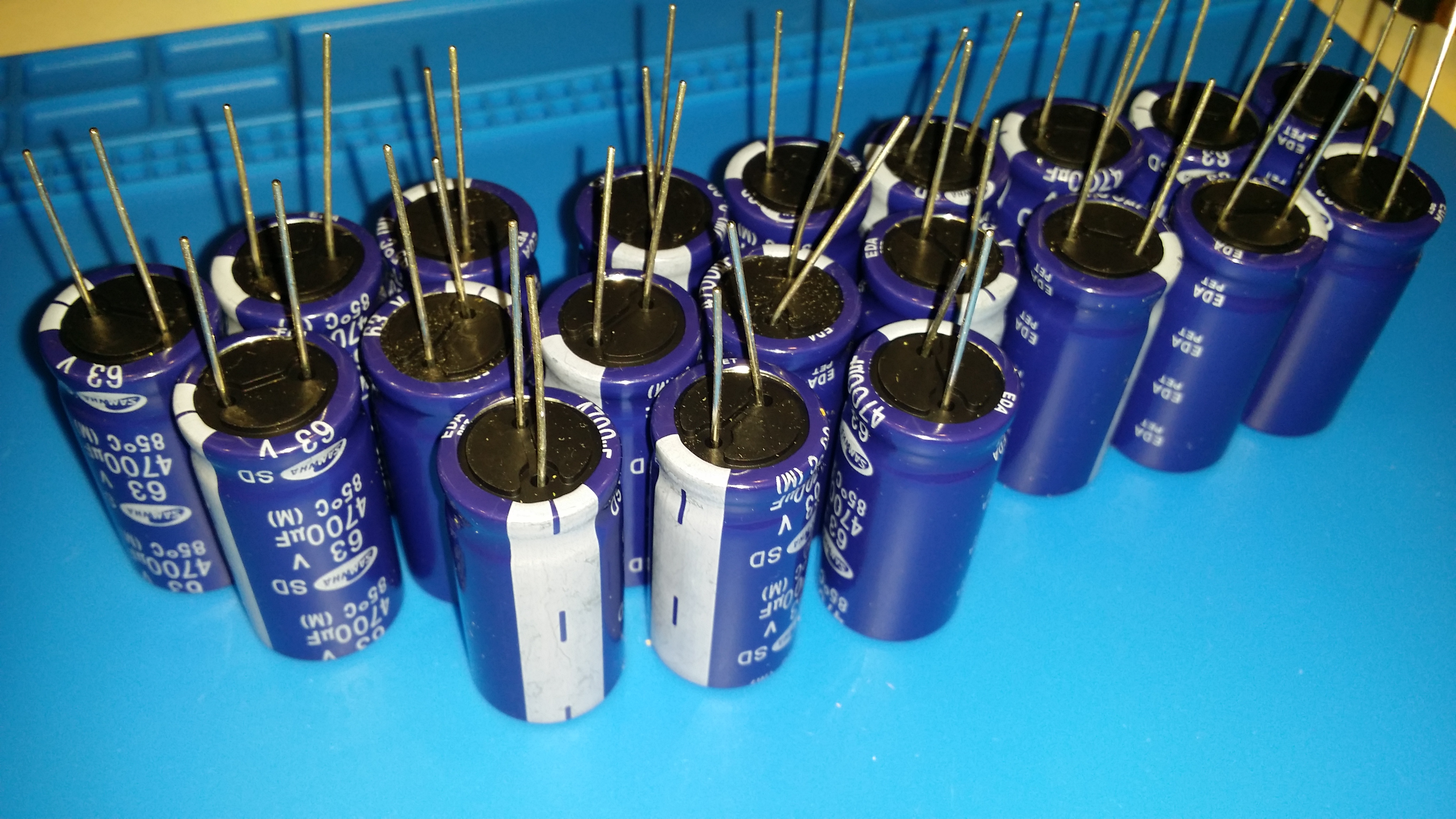

    Закупил конденсаторы SAMWHA SD1J478M22045BB, 4700мкФ; 63ВDC; Ø22x45мм:
    Диоды VS-HFA08TB60PBF заказал, уже в пути, через пару дней должны быть.
    Последний раз редактировалось GROMiii; 22.01.2018 в 11:35.

    А где вы банки такие прикупили?

    HD 7970, конденсаторы купил на радиорынке в Нижнем Новгороде. Я думаю можно найти и в интернете.
    Продолжаю:

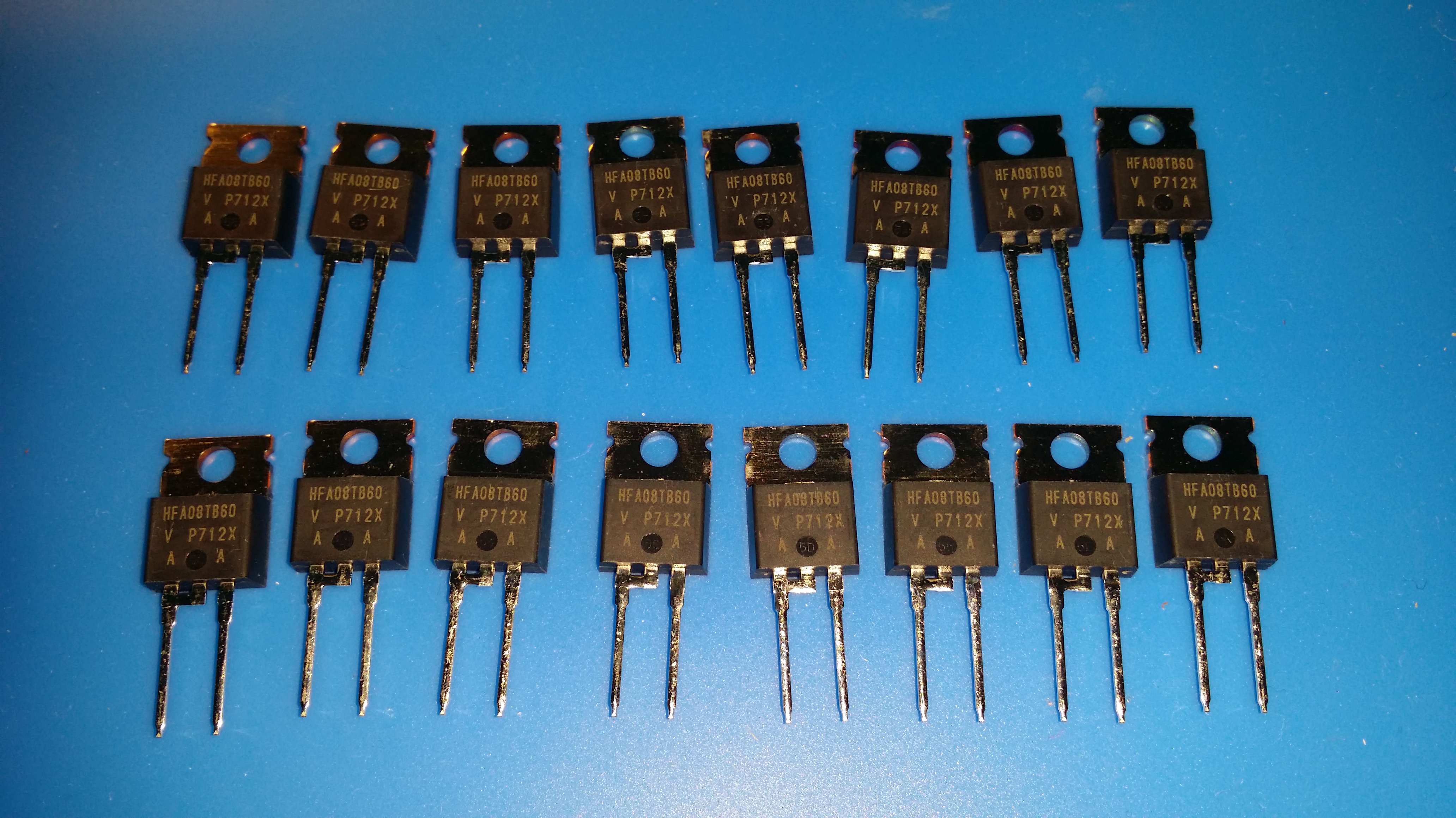

    Приехали диоды VS-HFA08TB60PBF

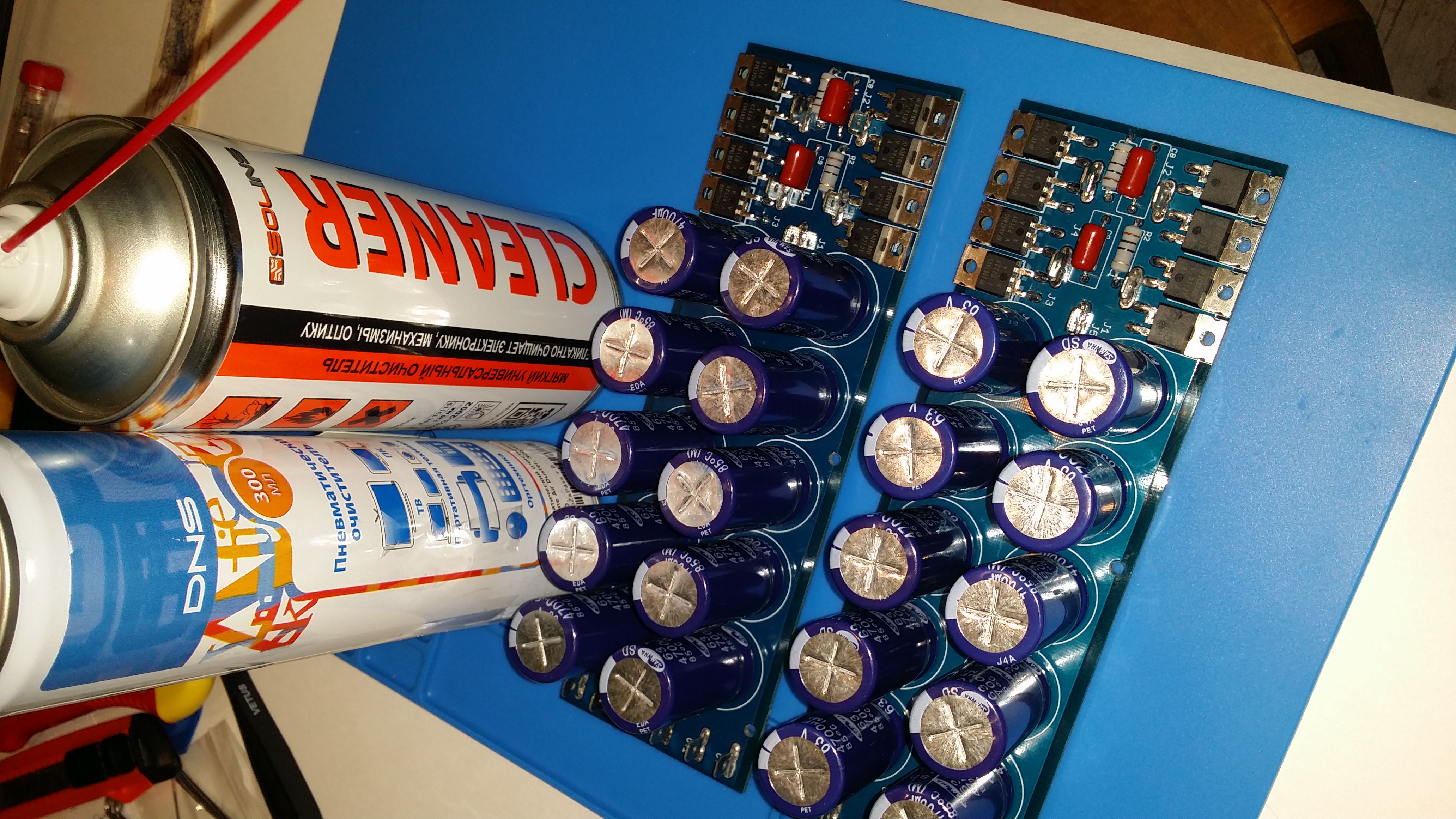

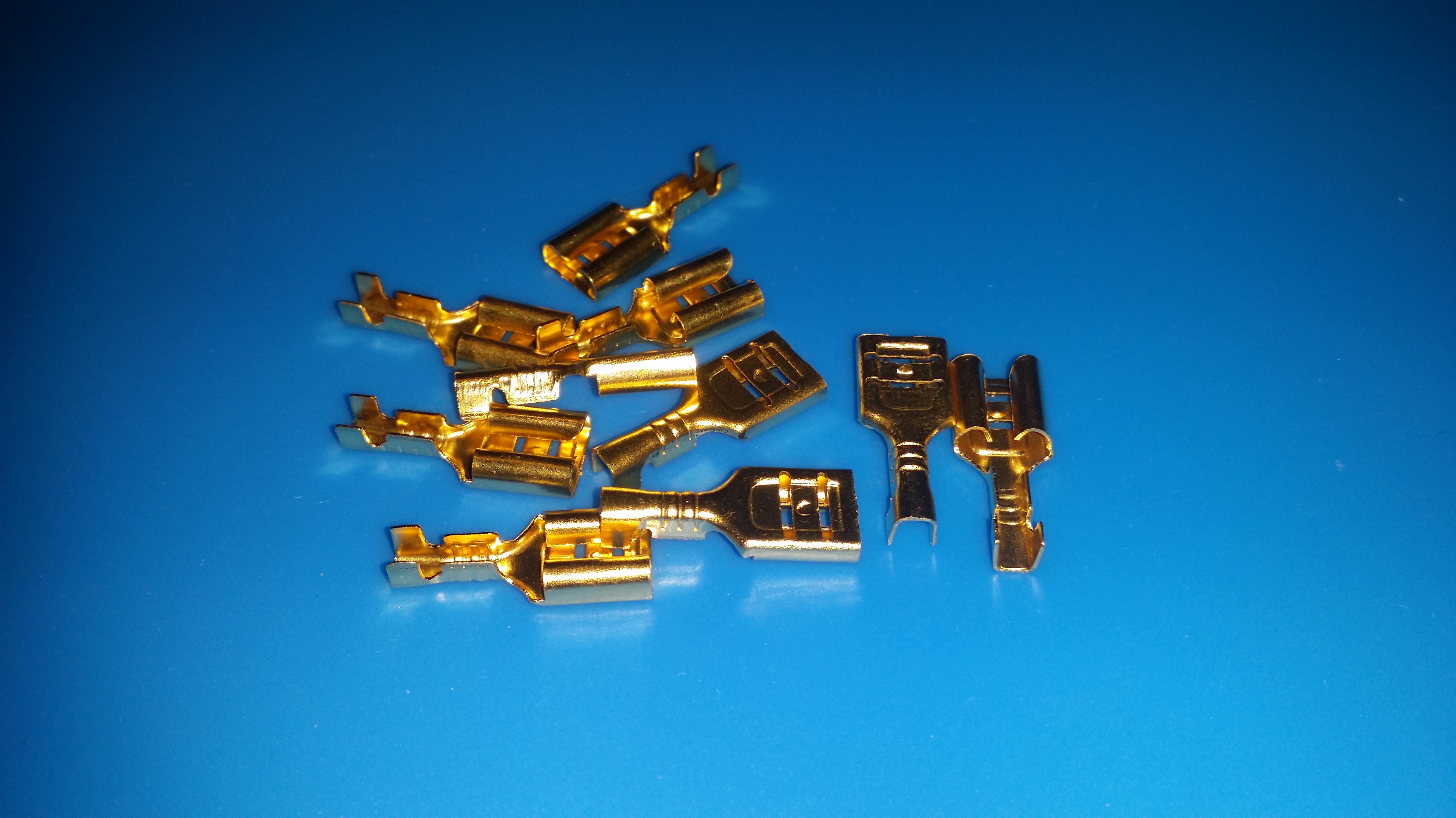

    Приступил к сборке. Установил на свои места фастоны.
    Затем диоды, резисторы R1 и R2 (номинал 10 Ом, 2Вт), конденсаторы С8 и С9 (номинал 0,1 мкф).
    И последний шаг установка конденсаторов Samwha.

    nikolayms, да я прочитал про 5-ю клемму в руководстве по блоку питания. Плата смотрится красиво, когда все запаяно )
    Для подключения буду использовать эти клеммы:

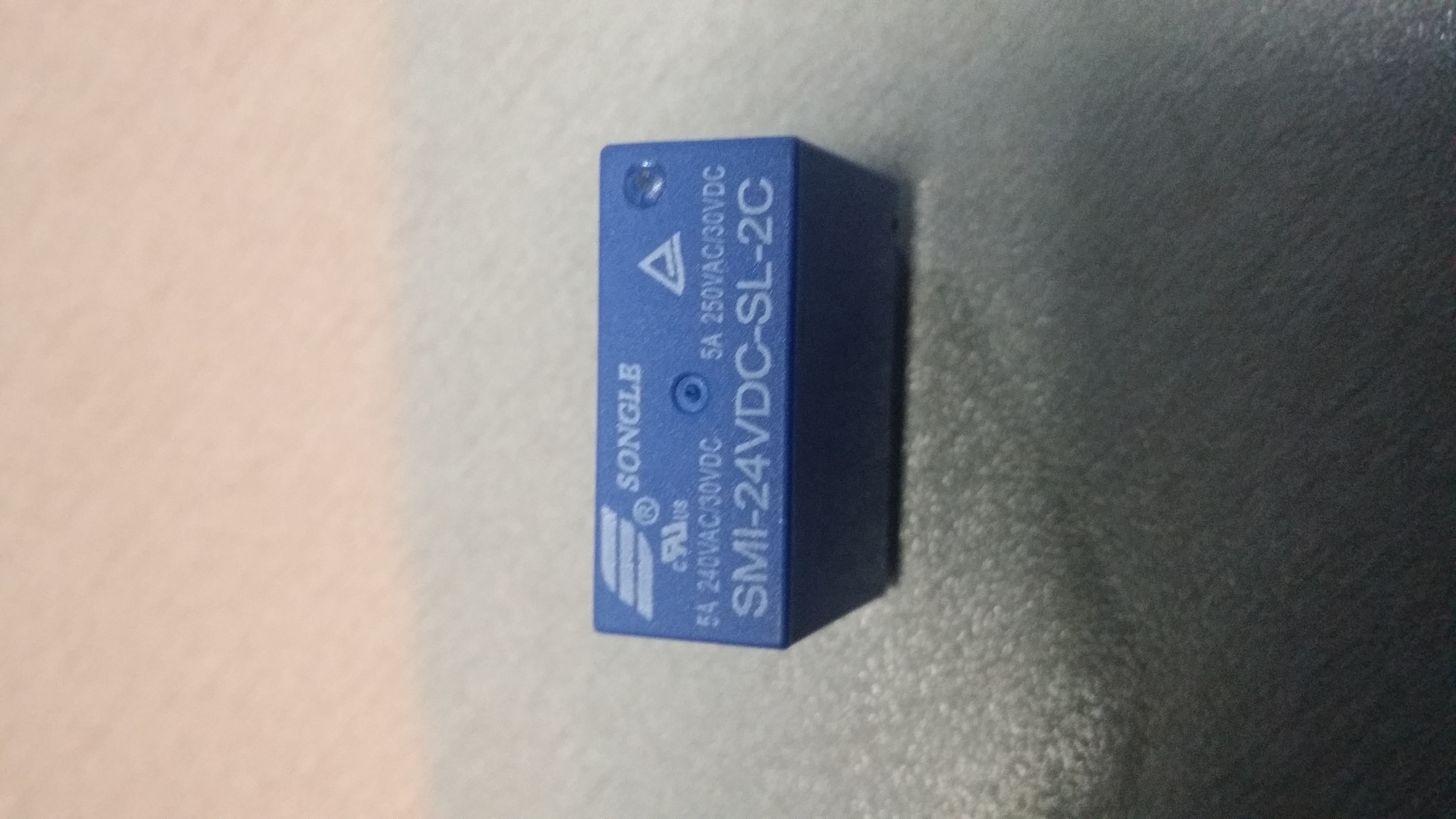

    Закупил детальки для сборки защиты. Защита будет собрана на платах от nikolayms.
    Реле Omron G2RL224DC найти не удалось. Вообще Omron на нашем радиорынке дефицит. Подобрал только smi-12vdc-sl-2c. Закупил pc1237.
    Изначально собирался купить реле на 24в:
    Приехал домой и увидел, что в пакете реле на 12в ( - вот так бывает.
    Согласно руководству по защите, которое написал Николай сделал следующее.
    1. Подключил трансформаторы к платам блока питания. Включил в сеть и замерил постоянку. Получилось 42в.
    2. Измерил сопротивление обмотки реле - 284 Ом.
    3. Рассчитал номинальный ток для этих реле по формуле U/R=12в/284 Ом=0,042 А
    4. Посчитал напряжение, которое будет падать на резисторе R6. Учитывая, что 42в это напряжение без нагрузки в расчете использую 40в.
    40в-12в=28в, затем разделил на ток в цепи резистор-реле 28в/0,042А=667 Ом. Буду подбирать ближайшее сопротивление к этому номиналу.
    5. Номиналы R5 и R4 определил используя номограммы из руководства Николая. В моем случае при напряжении 40в у меня получились следующие значения R5=26 кОм, R4=12,5 кОм. На рынке купил резисторы SMD (1206) ближайшие по значению.
    Ссылка на схему защиты и текстовую сопроводиловку от nikolayms: https://forum.vegalab.ru/attachment....4&d=1332426299
    Решил испробовать для отмывки плат от флюса Cleaner. После отмывки продувал сжатым воздухом.
    Ну что сказать? Быстро и качественно, лак и краску на конденсаторах не трогает.

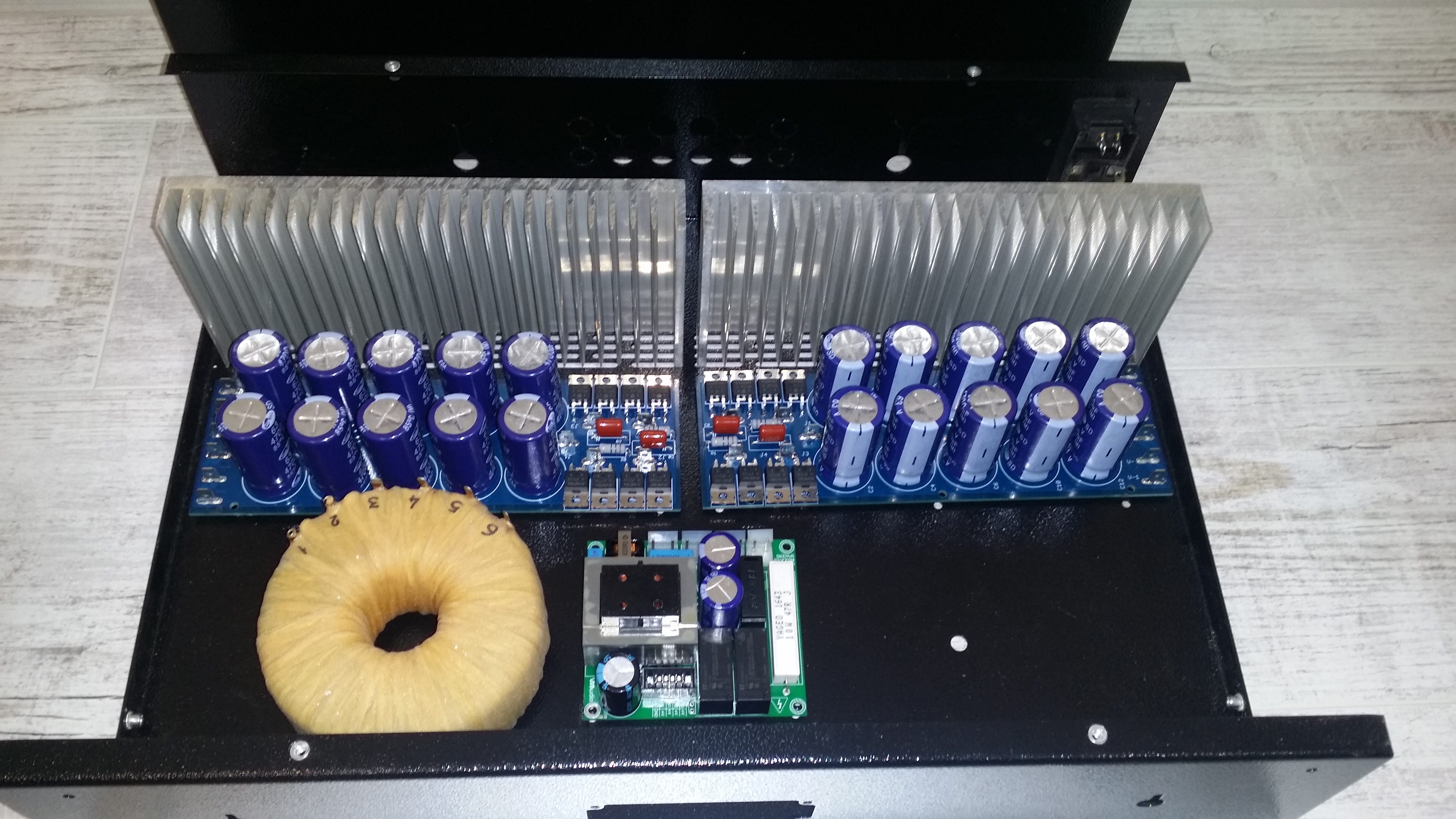

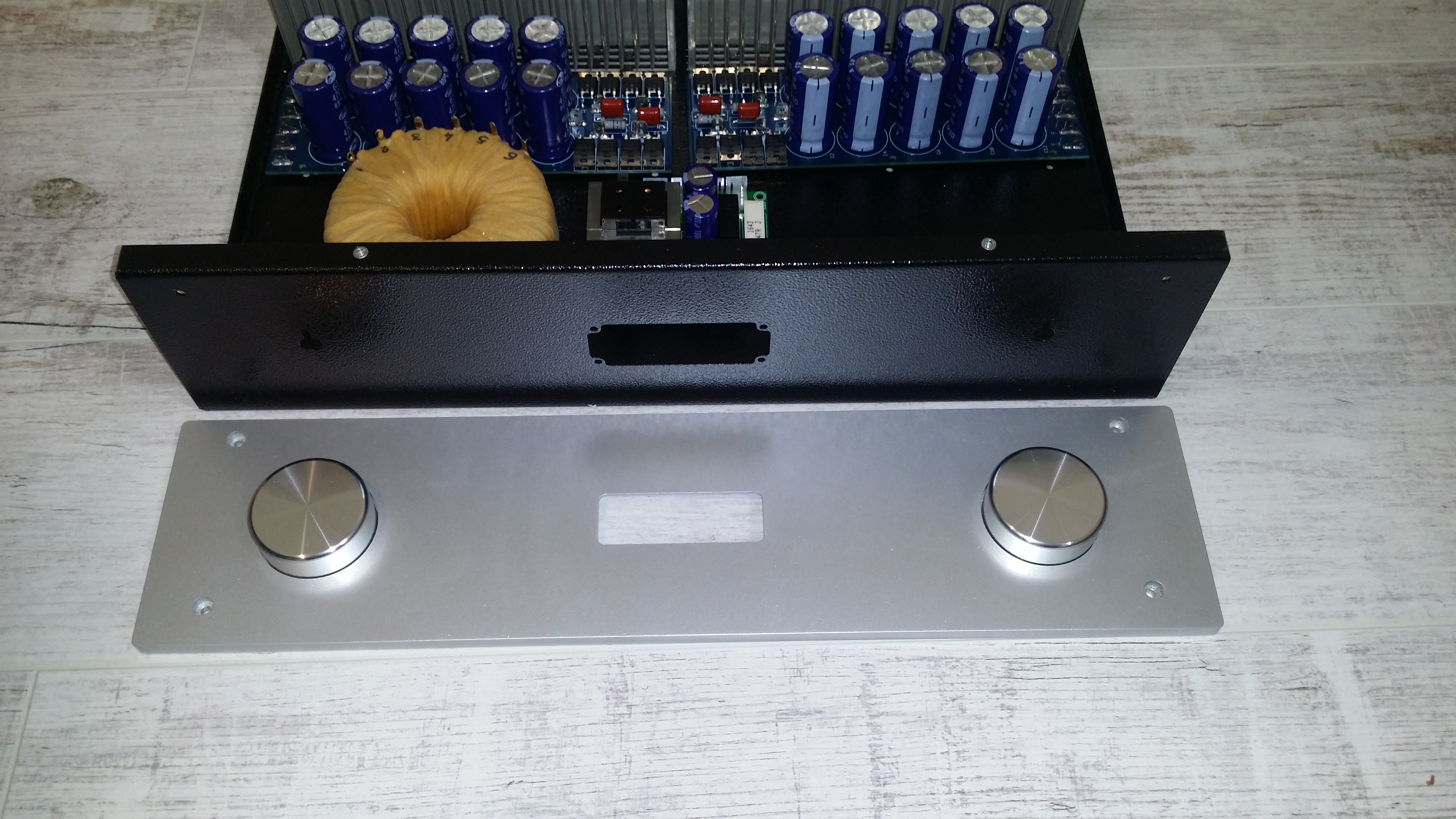

    Привезли корпус ))
    Приложил платы к местам их размещения:
    nikolayms спасибо, корпус зачетный )
    В выходные буду сверлить радиаторы под отверстия в корпусе.
    Последний раз редактировалось GROMiii; 30.01.2018 в 22:41.

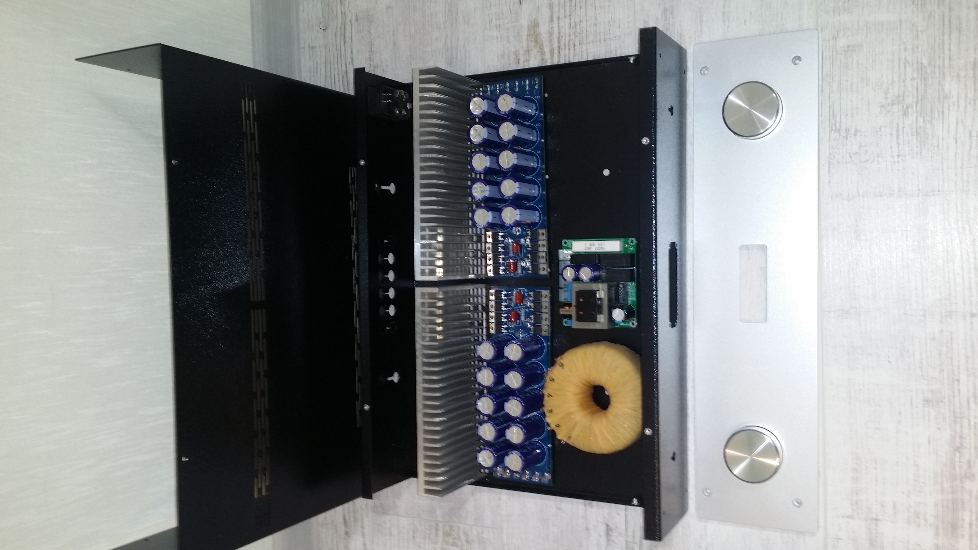

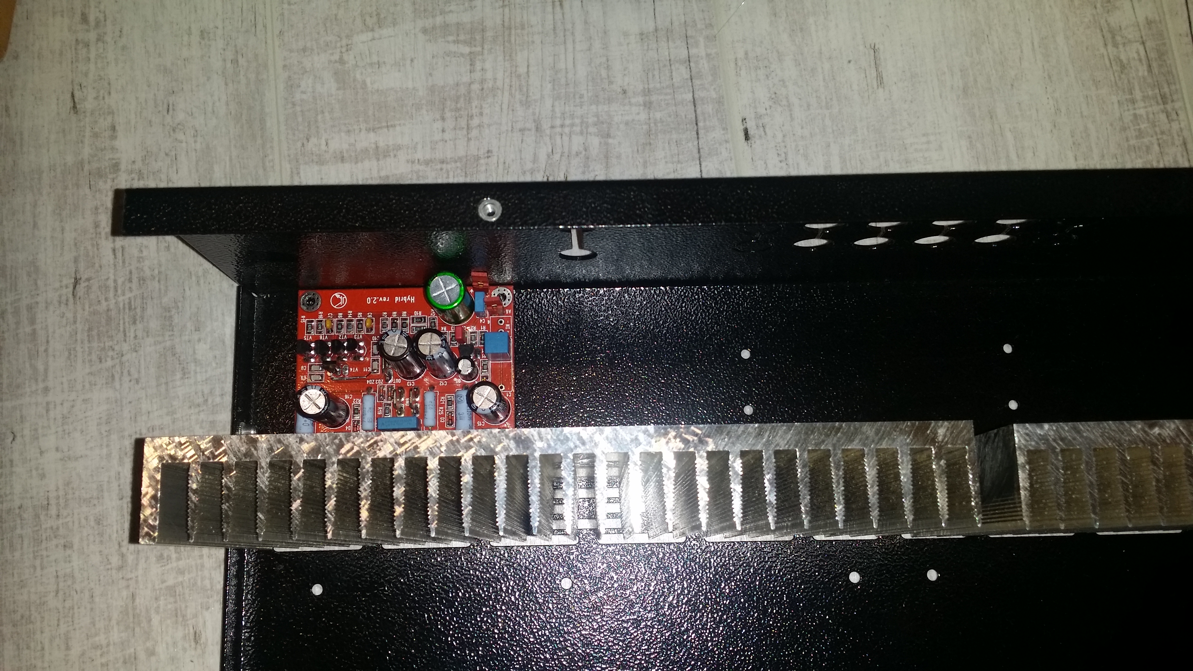

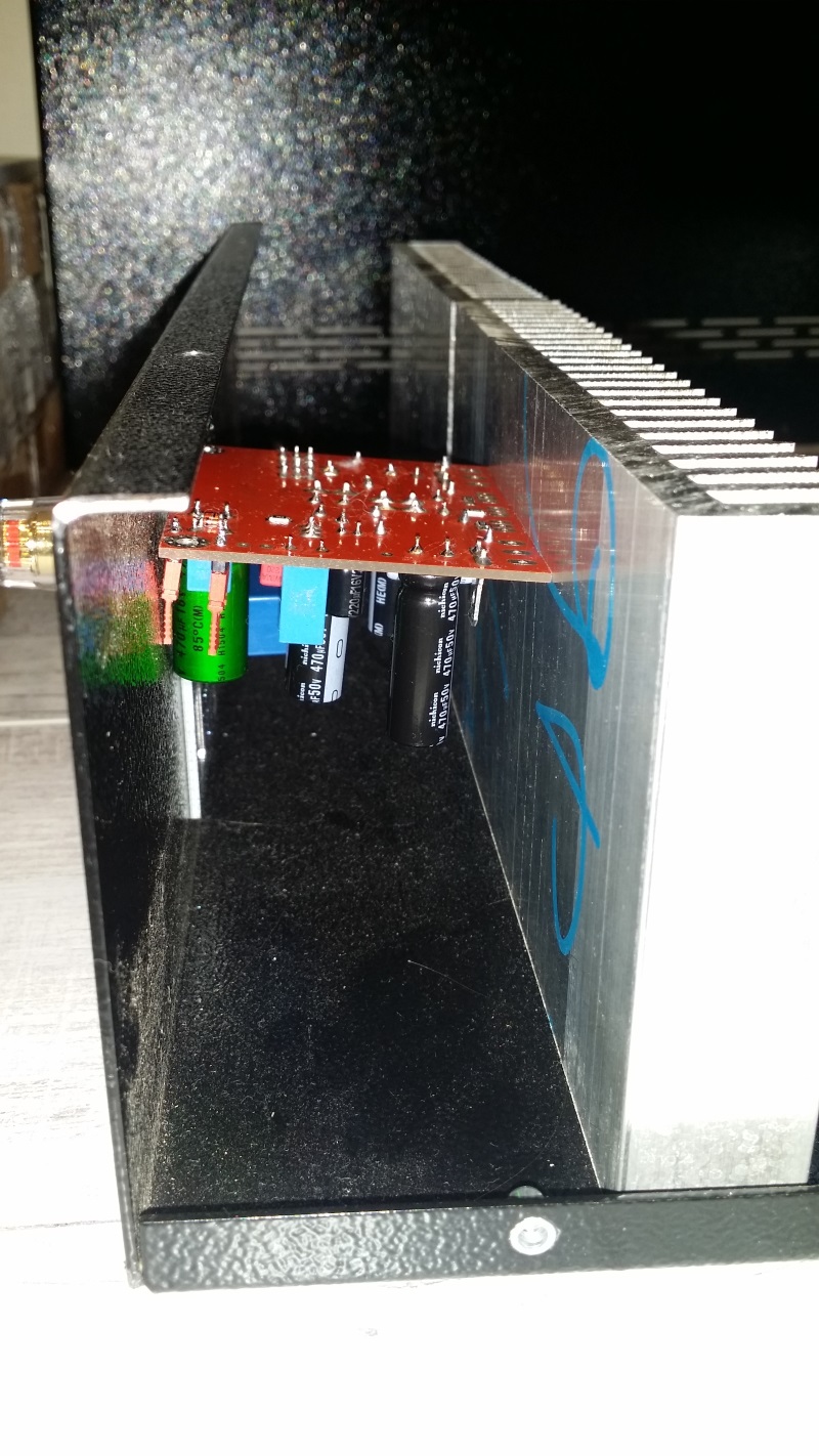

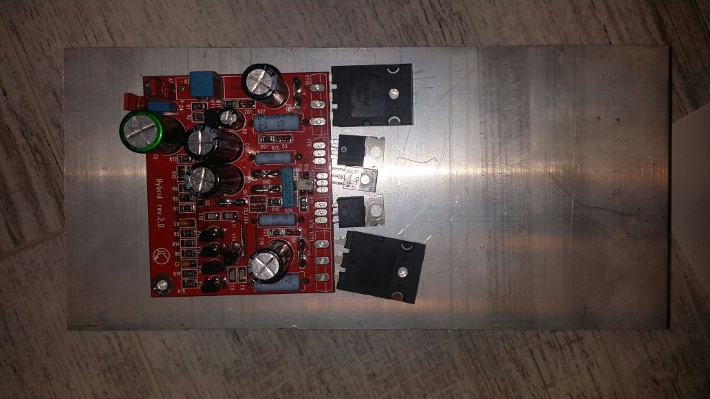

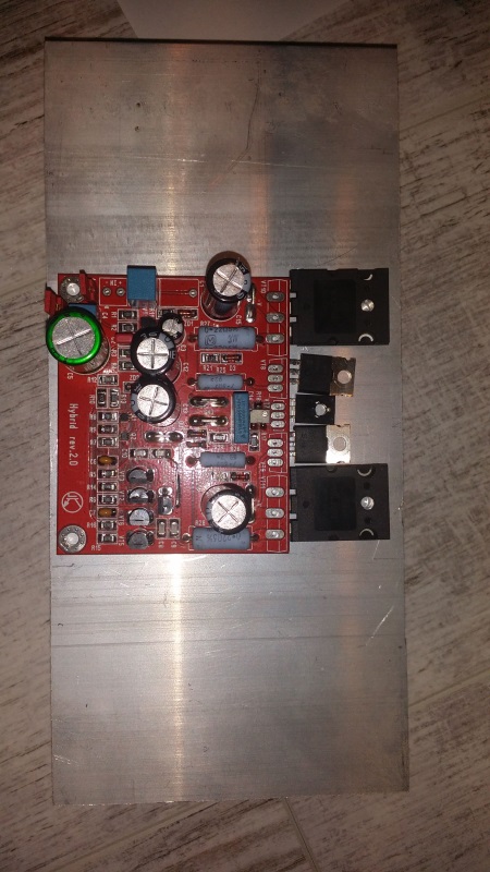

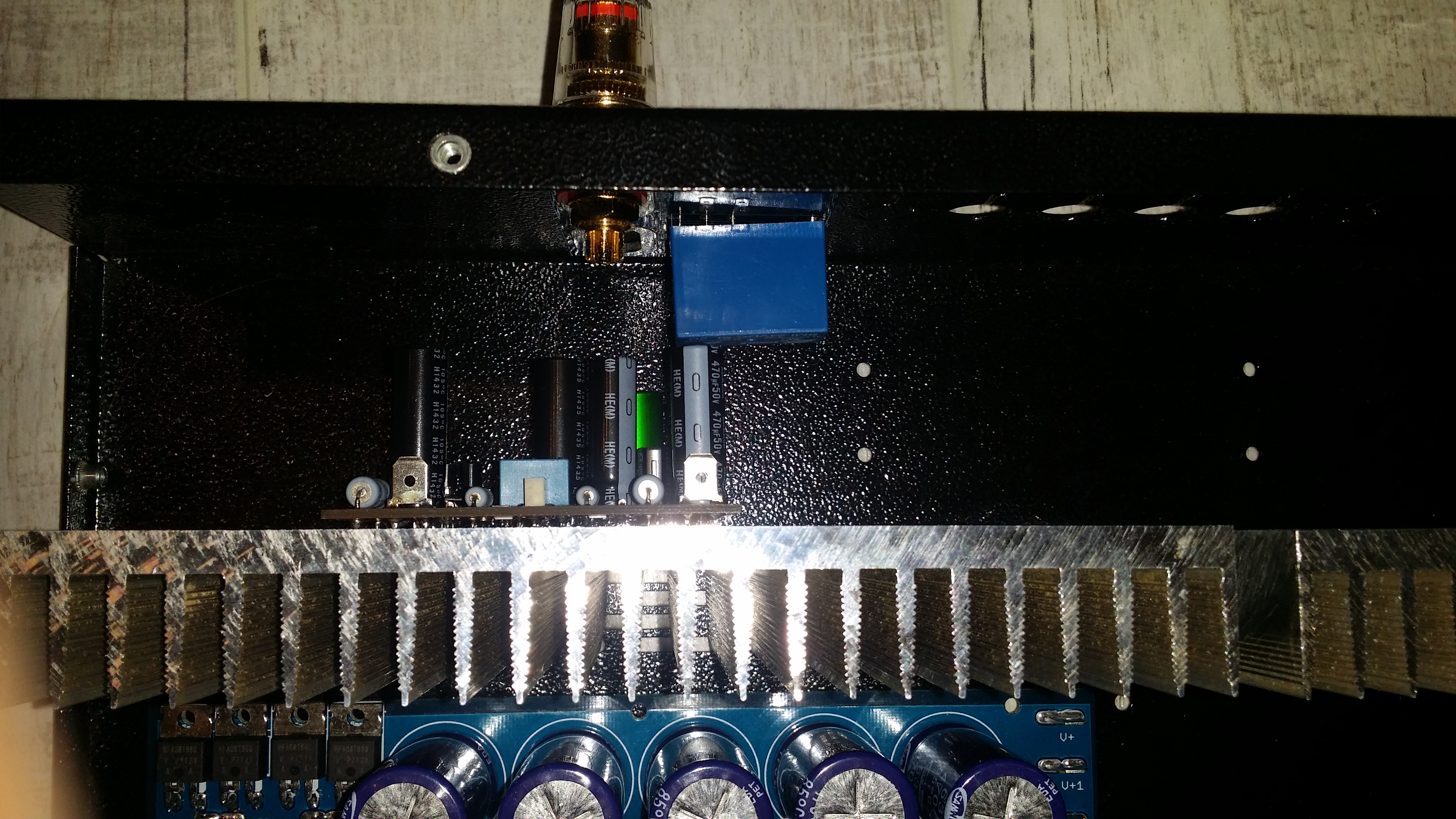

    Вышла не большая задержка со сборкой. Был занят работой.

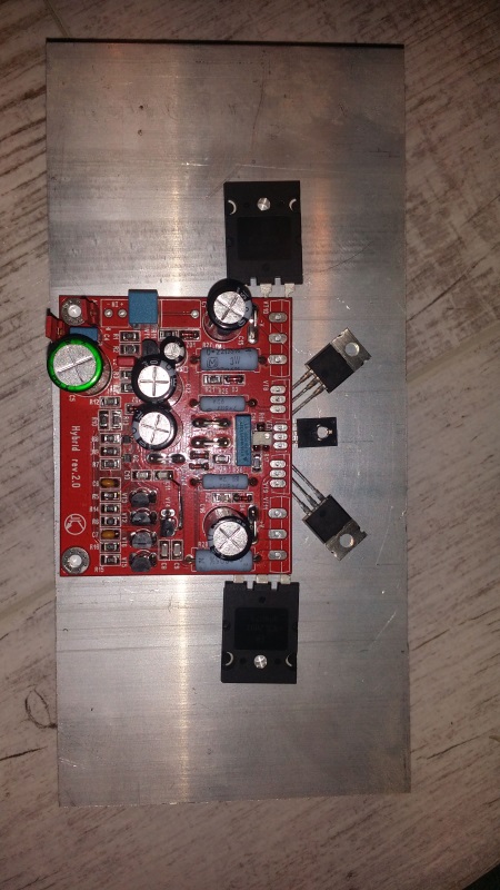

    Вчера нарезал резьбу М3 в радиаторах и установил их на свои места. Теперь возникает вопрос: Как правильнее установить плату гибрида для обеспечения оптимального теплоотвода от транзисторов?
    Если крепить к корпусу на стойках, а транзисторы закрепить по центру радиатора, то мешает плата защиты. Необходимо сдвинуть плату гибрида влево. Правильно ли это?
    Сдвигать радиатор к плате блока питания не очень хотелось бы.
    Добавляю еще несколько фото для оценки общей ситуации.
    Жду советов...
  14. #233
    10.05.2010
    2,104
    По умолчанию Re: Hybrid ReV2.0
    Цитата Сообщение от GROMiii Посмотреть сообщение
    компоновка не продуманна...
    Добавим стойки под плату усилителя выходные транзисторы и не поместится совсем.
    Если плату поставить боком то вся нагрузку ложится на пару ребер
    Делай как на 1-2 фото, перпендикулярно радиатору, только БП разверни на 180 чтоб провода от БП до усилка были максимально короткими

  15. #234
    Частый гость Аватар для Gerasim2
    27.05.2009
    Ангарск
    128
    Ещё нужно учесть ,что довольно затруднительно будет прикручивать транзисторы к радиатору при перпендикулярной установке ,отверстия перекрывают электролиты .
    я, кстати,защиту ставил так, что у них +- были в разные стороны.
    ---------- Сообщение добавлено 00:09 ---------- Предыдущее сообщение было 00:08 ----------
    продумана, но на расположение транзисторов параллельно плате.
    ---------- Сообщение добавлено 00:11 ---------- Предыдущее сообщение было 00:09 ----------
    GROMiii, надо транзюки перепаять.
    ---------- Сообщение добавлено 00:13 ---------- Предыдущее сообщение было 00:11 ----------
    Жду советов...
    Плата БП не правильно ледит. Надо развернуть выход питания влево, чтобы провода провести вдоль боковых стенок.
    ВейвКорп - это тоже я.
  18. #237
    10.05.2010
    2,104
Название:	WhatsApp Image 2018-02-10 at 10.30.17.jpeg
    Ну и про конвекцию
    и получается у верхнего транзистора на подъем тепла пол сантиметра радиатора.
    Ну и про то что транзисторы по краям радиатора
Название:	WhatsApp Image 2018-02-06 at 09.18.22.jpeg
    ---------- Сообщение добавлено 22:45 ---------- Предыдущее сообщение было 22:39 ----------
    Тут как вариант нужно применять тепловую линзу из меди
  19. #238
    Аватар для nikolayms
    14.06.2006
    2,832
    если из чугуна, - то запросто.

    Еще варианты сделать так:
    Только сдвинуть плату к краю радиатора. При втором варианте надо удлинять ноги транзисторов.
    Про блок питания, Николай ты прав - разверну
    Еще как вариант, закрепить плату пайкой вверх, тогда все вроде убирается:

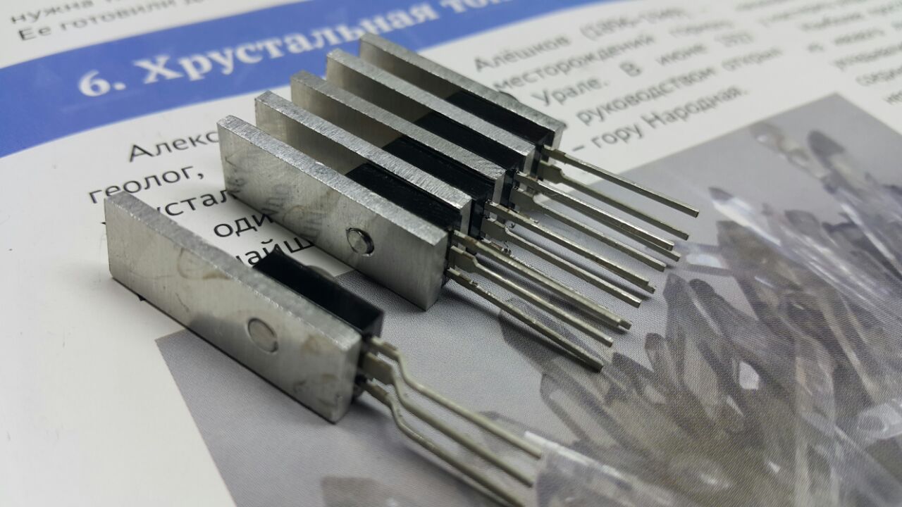

    Всем привет!
    Кое что, но не все подъехало из оборудования.
Название:	WhatsApp Image 2018-02-27 at 23.45.12.jpeg
    В принципе достаточно чтоб продолжить реализовывать некоторые задумки в железе.
    Но не совсем достаточное для каких измерений.
    ну и поддадим жару УНу током в 20мА
    Для начала напилил радиаторов и собрал уже все на модной комплектухе.
Название:	WhatsApp Image 2018-03-06 at 04.16.44(1).jpeg
ID:	314510 Нажмите на изображение для увеличения.
Название:	WhatsApp Image 2018-03-06 at 04.16.44(2).jpeg
ID:	314511 Нажмите на изображение для увеличения.
Название:	WhatsApp Image 2018-03-06 at 04.16.44.jpeg
ID:	314512 Нажмите на изображение для увеличения.
Название:	WhatsApp Image 2018-03-06 at 04.15.09.jpeg
    Пока так как на фото. о дальнейших действах уведомлю.
