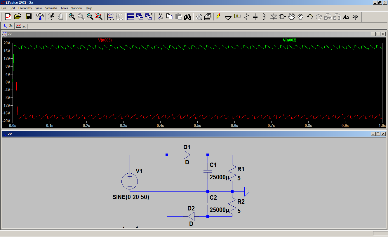

    Приветствую. Допустим, у меня есть сетевой трансформатор без средней точки. И я хочу применить его для создания двуполярного источника питания. В голову сразу приходит умножитель напряжения, который даёт среднюю точку:
    Такая топология вообще применяется в аудиотехнике? Из минусов сразу видно, что "пила" напряжения на разных плечах не симметричная, но думаю это не так критично.
    При одинаковой нагрузке и одинаковых диодах/конденсаторах - абсолютно симметричная.
    "Минус" там в том что пульсация не 100 а 50, и кондеры надо ставить существенно бОльшие, особенно, жля мощной (судя по 4Ом) нагрузки.

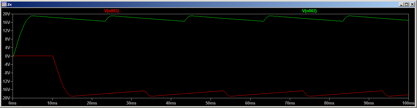

    Там же на симуляции видно, что не симметричная. Сейчас сделаю более подробную картинку.

    Да, кондёры надо больше ставить в этом случае, что тоже минус.
    Я вижу симметричную. Ну сдинутые на пол периода, но абсолютно одинаковые.
    Или мы с тобой по разному понимаем это понятие.

    По умолчанию Re: Двуполярное питание из умножителя напряжения
    Пик нижней пилы приходится на середину спада верхней. И наоборот
    14.04.2009
    рядом с Москвой
    4,447
    Ну так они заряжаются в противофазе, а разряжаяются всегда
    36,255
    Естественно, это же два однополупериодных выпрямителя, каждый работает на своей полуволне - вот и сдинуты на пол периода. Ну и что? В остальном - абсолютно одинаковые.
