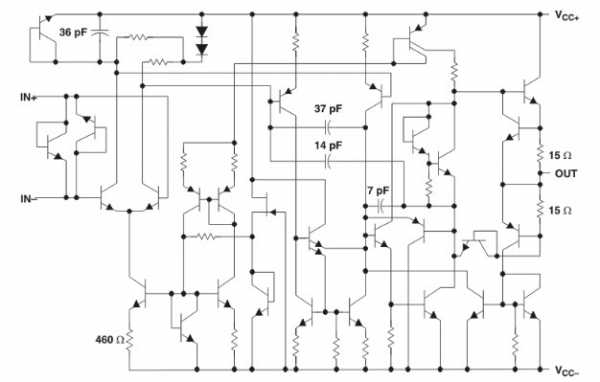

    В качестве выходного каскада в данной конструкции вместо дискретного параллельного повторителя применен ADSL драйвер. В каждом канале стоит сдвоенная микросхема, выходы половинок которой соединены вместе через малоомные резисторы и смещены разной полярностью от источника небольшого внешнего напряжения. Напряжение смещения (деленное на сопротивление этих резисторов) определяет ток покоя ВК. Т.е. выходной каскад искусственно введен в класс А, при котором активно используется по одному плечу в каждом из двух каналов сдвоенной микросхемы. Меняя напряжение смещения, легко установить требуемый ток покоя. Если ток в нагрузке превысит удвоенный ток покоя, буфер просто перейдет в свой обычный режим работы (АВ), причем нагрузка будет раскачиваться обоими выходами сдвоенного драйвера. Т.е. в отличие от обычных схем, выход из класса А не сопровождается увеличением выходного сопротивления, такой "двойной" выходной каскад линейнее обычного при работе в классе АВ.
    Микросхемы драйверов установлены над внутренними полигонами питания. На этих полигонах смонтировано 6 электролитических конденсаторов (2х небольших low-esr на 1000 мкФ, и 4х банки 4700 мкФ). Внешние слои - земляная заливка, именно она ответственна за отвод тепла. Площадь теплорассеяния (ограниченная разрезами в полигонах) можно оценить в ~30см^2, что предполагает перегрев корпуса микросхем относительно среды на ~40°. В реальности отвод тепла по нижнему слою оказывается не очень эффективным из-за установленных элементов, также сложно оценить влияние больших банок электролитических конденсаторов. Так или иначе, температурный режим в практическом случае можно признать удовлетворительным (палец терпит ).
    Каждый из двух выходных драйверов охвачен довольно компактной цепью местной ОС на ВЧ (CRC Т-цепь). Эта ОС, а также то, что нагрузка отделена от выхода устройства малоомным резисторами (теми самыми, что задают ток покоя), определяет высокую устойчивость драйверов на ВЧ. Дополнительно способствует устойчивости усилителя отделение емкости нагрузки (и реактивности кабеля) посредством R||L + RC цепочки.
    На низких частотах драйверы охвачены неглубокой местной обратной связью (~20 дБ), только чтобы хватило для относительно стабильного поддержания постоянного смещения на выходе (тока покоя). Небольшая попутная линеаризация на звуковых частотах, по сути, непринципиальна.
    Основную линеаризацию на звуковых частотах делает "большая" петля ООС, которой охвачен весь усилитель с точки соединения резисторов смещения (кстати, эта точка заземлена через конденсатор в 470 пФ, что нивелирует емкость нагрузки и шунтирует на землю ВЧ помехи с выходной линии).
    Эта петля ООС не только снижает искажения буферного каскада, но и уменьшает выходное сопротивление усилителя (определяемое резисторами смещения) до пренебрежимо малой величины.
    Частотная полоса "большой" петли ООС не очень широка - до нескольких МГц и выбрана минимально возможной, которая при этом еще обеспечит требуемую суммарную глубину ОС - ~ 100-110 дБ на 20 кГц.

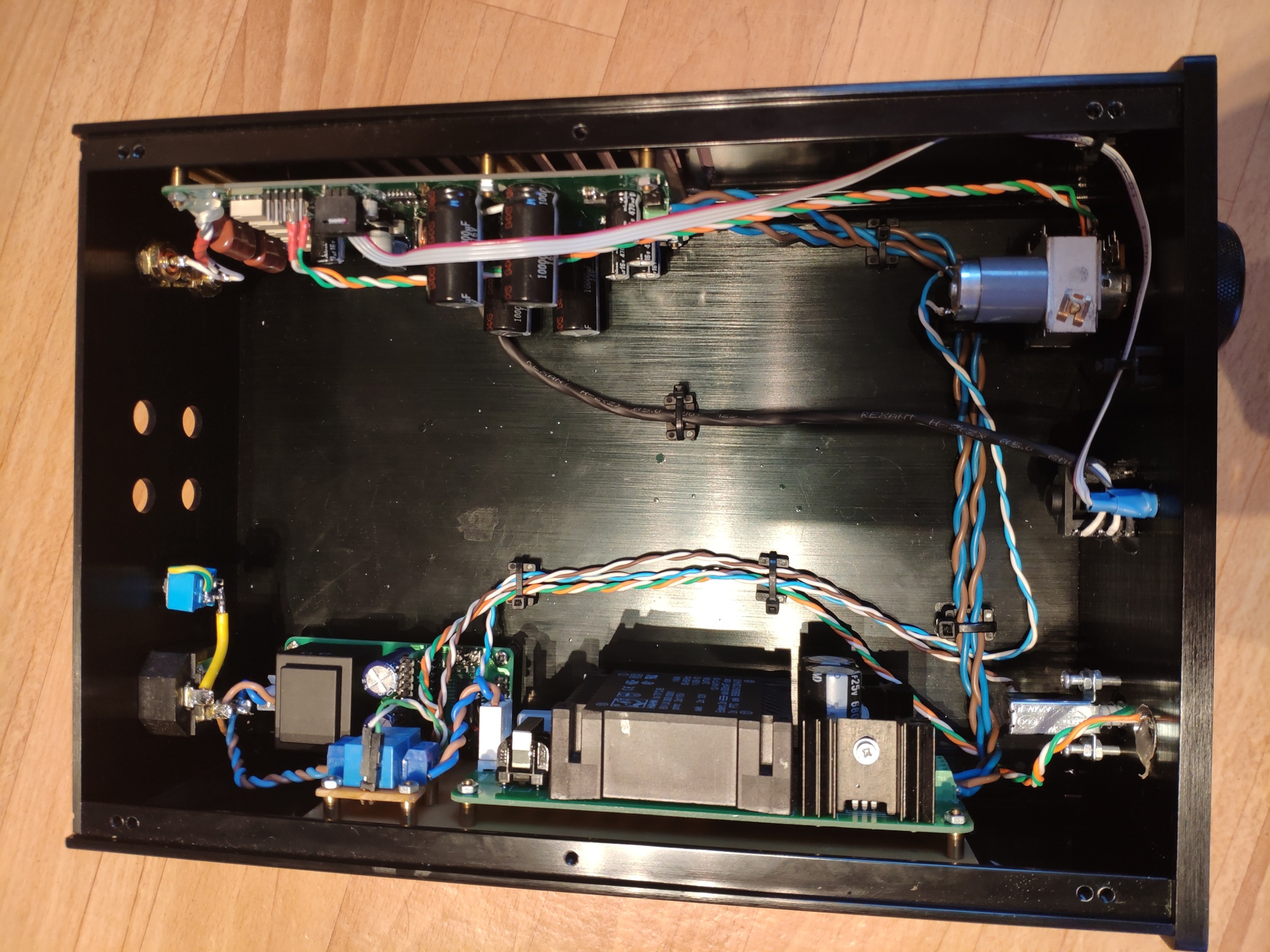

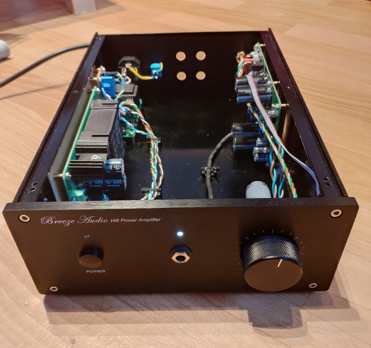

    А чем та штука типа ALPS (и что это такое?) управляет, - напряжением подаваемым на МК?
    Да, только не Apls, а дешевый моторизированный пот с линейной характеристикой на 100кОм. На его основе МК переключает реле в лестничном РГ на плате.
    P.S. Можно было, конечно, и без него попробовать обойтись - "скрестив", например, плату управление от Antecom, но понадобилось бы тогда дополнительно:
    А где такой берут, а то я ALPS 10к использую для этих целей.
    У него лог зависимость, но, я линеаризовал его доп резистором.
    Попутно увеличил КУ до ~3.7, снизил чувствительность к постоянке (R78,R82,R86,R89 по 100кОм).
    Также первоначально хотел увеличить границы класса А устройства (на 2х пред. страницах много информации от Виктора по этому поводу) - уже увеличил конденсаторы C11,C12,C15,C16 на плате до 10 000 мКф и на плате питания до 6800 мКф, заменил D10-D13 с 1n4148 на BAV116 (чуть больший ток покоя). Но еще раз подумал, что я делаю и зачем и решил все-таки остановиться - резисторы тока покоя THS и шунтов (R26-R29 и R39, R45) не трогал - оставил как есть.
    Не знаю, что из сделанного повлияло - но явно вырос "комфортный" уровень громкости при прослушивании - ручка РГ постоянно во второй половине регулировки находится, часто - в последней четверти.
    Сначала даже подумал, что КУ устройства уменьшился - но замеры при синусе на разъеме наушников показали, что все корректно - амплитуда совпадает с расчетной.
    Спасибо за отзыв.
    Если я правильно помню, у Вас относительно высокоОмные наушники, с ними эффект увеличения емкости/тока покоя не должен быть особо заметен. Но кто знает, что именно оказалось важнее - другая разводка в корпусе или действительно емкости.
    Так что я постараюсь тоже попробовать послушать с увеличенной емкостью.

    А где такой берут
    А где-то на просторах ebay нашел, точно уже не помню продавца.
    Виктор, наоборот - у меня "проблемная" по части усиления изодинамика HiFiMan HE-560 - 50 Ом и всего 90 дБ/мВт.
