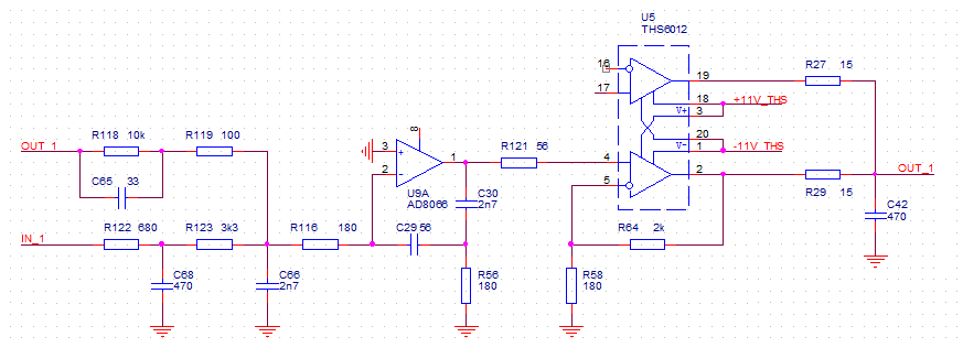

    По аналогии со схемой балансного усилителя, входной ОУ охвачен местной ОС, стабилизирующей его параметры на частотах, критичных для петлевого усиления. В звуковом диапазоне этот ОУ добавляет ~60 дБ усиления. Каскад на этом ОУ расположен на "чистом" (в смысле наводок и паразитных токов) участке платы. Поскольку схема не балансная, все потенциалы отсчитываются от локальной "земли", а это предъявляет особые требования к ее чистоте. Для минимизации импеданса земляные заливки есть на всех четырех слоях (они сшиты большим количеством переходных отверстий). Чтобы исключить смешивание токов питания ОУ и сигнальных, применен сдвоенный ОУ, питание и силовая земля которого подведены к полигонам под ОУ по отдельной линии, изолированной от остальных цепей синфазными дросселями.
    В качестве входного ОУ отлично прижился старый добрый ОУ с полевым входом - AD8066. Если РГ сделан под меньшее чем 10 кОм сопротивление, например на 3.6 кОм, то можно ставить и достаточно высокочастотный биполярный ОУ, например OPA1632.
    В качестве выходного каскада в данной конструкции вместо дискретного параллельного повторителя применен ADSL драйвер. В каждом канале стоит сдвоенная микросхема, выходы половинок которой соединены вместе через малоомные резисторы и смещены разной полярностью от источника небольшого внешнего напряжения. Напряжение смещения (деленное на сопротивление этих резисторов) определяет ток покоя ВК. Т.е. выходной каскад искусственно введен в класс А, при котором активно используется по одному плечу в каждом из двух каналов сдвоенной микросхемы. Меняя напряжение смещения, легко установить требуемый ток покоя. Если ток в нагрузке превысит удвоенный ток покоя, буфер просто перейдет в свой обычный режим работы (АВ), причем нагрузка будет раскачиваться обоими выходами сдвоенного драйвера. Т.е. в отличие от обычных схем, выход из класса А не сопровождается увеличением выходного сопротивления, такой "двойной" выходной каскад линейнее обычного при работе в классе АВ.
    Микросхемы драйверов установлены над внутренними полигонами питания. На этих полигонах смонтировано 6 электролитических конденсаторов (2х небольших low-esr на 1000 мкФ, и 4х банки 4700 мкФ). Внешние слои - земляная заливка, именно она ответственна за отвод тепла. Площадь теплорассеяния (ограниченная разрезами в полигонах) можно оценить в ~30см^2, что предполагает перегрев корпуса микросхем относительно среды на ~40°. В реальности отвод тепла по нижнему слою оказывается не очень эффективным из-за установленных элементов, также сложно оценить влияние больших банок электролитических конденсаторов. Так или иначе, температурный режим в практическом случае можно признать удовлетворительным (палец терпит ).
    Каждый из двух выходных драйверов охвачен довольно компактной цепью местной ОС на ВЧ (CRC Т-цепь). Эта ОС, а также то, что нагрузка отделена от выхода устройства малоомным резисторами (теми самыми, что задают ток покоя), определяет высокую устойчивость драйверов на ВЧ. Дополнительно способствует устойчивости усилителя отделение емкости нагрузки (и реактивности кабеля) посредством R||L + RC цепочки.
    На низких частотах драйверы охвачены неглубокой местной обратной связью (~20 дБ), только чтобы хватило для относительно стабильного поддержания постоянного смещения на выходе (тока покоя). Небольшая попутная линеаризация на звуковых частотах, по сути, непринципиальна.
    Основную линеаризацию на звуковых частотах делает "большая" петля ООС, которой охвачен весь усилитель с точки соединения резисторов смещения (кстати, эта точка заземлена через конденсатор в 470 пФ, что нивелирует емкость нагрузки и шунтирует на землю ВЧ помехи с выходной линии).
    Эта петля ООС не только снижает искажения буферного каскада, но и уменьшает выходное сопротивление усилителя (определяемое резисторами смещения) до пренебрежимо малой величины.
    Частотная полоса "большой" петли ООС не очень широка - до нескольких МГц и выбрана минимально возможной, которая при этом еще обеспечит требуемую суммарную глубину ОС - ~ 100-110 дБ на 20 кГц.

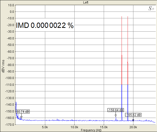

    Искажения оценивались методом вычитания входного сигнала из выходного (пояснение, почему графики двухцветные - там же, по ссылке)
    Ниже картинки для "высокоомного" варианта (Ку ~ 2.5, 2 х 10.6 Вольт, 45 мА), который вполне может использоваться как для высокоомных (250 - 600 Ом), так и для низкоомных нагрузок (16 - 32 Ом).
    Скрытый текст
    "Практический максимум в типовом случае". Нагрузка 32 Ом, амплитуда 5 вольт пик-пик, что дает мощность в нагрузке ~100 мВт (120 дБ для наушников чувствительностью 100 дБ/мВт):
ID:	291606 Нажмите на изображение для увеличения.
    Это как раз выход на границу класса А.
    Группа пиков слева - наводки на провода к анализатору (плата вычитания вход-выход и провода не экранированы)
    Естественно, что выходя в АВ, усилитель может обеспечить и больше мощности. Для примера, амплитуда увеличена на 3 дБ, до 7-ми вольт пик-пик, мощность в нагрузке ~200 мВт.
ID:	291608 Нажмите на изображение для увеличения.
    Видно, что принципиального ухудшения характеристик не наблюдается. Судя по всему, THS6012 не очень любит большие выходные амплитуды. Нагрузка 100 Ом, амплитуда 12.5 вольт пик-пик, мощность в нагрузке ~200 мВт:
ID:	291610 Нажмите на изображение для увеличения.

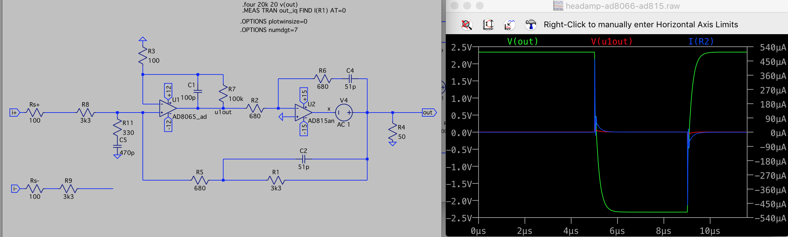

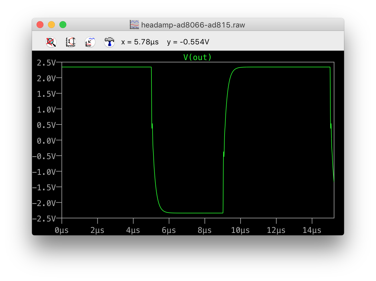

    А это сделано для эксперимента, или какие-то плюсы есть?
    А Вы попробуйте сделать
    Как одна из (просто потому, что это вообще легко понять) причин:
    Использование выходного буфера в не_инверте обычно предполагает единичное/не очень большое усиление, скажем 1 - 10.
    Это автоматом означает, что, например при выходном напряжении 10 вольт, напряжение на выходе первого ОУ составит 10 - 1 Вольт. Можно кончено заниматься перебором ОУ и искать "подлеца", который (в контексте сабжа) обеспечит при таком напряжении пики искажений по -150 - -140 дБ, но мне такой вариант не очень нравится.
    Поэтому я посчитал более разумным повысить усиление буфера до 100. При этом от первого ОУ требуется только 100 милливольт напряжения, что есть достаточно тривиальный случай.
    А теперь смотрим, как выглядит усиление +100 для сабжевого буфера:
    Тут красное - это случай питания +/- 5 вольт, черное +/- 15 вольт. Видно, что полоса не особо высока (ограничение близко к частоте замыкания большой петли ОС), и что частотные параметры не особо-то стабильны (читай, гуляет фаза). Что на этом графике не показано, но наверняка присутствует, так это еще и сильные колебания при приближении выходного напряжения к ограничению. Короче говоря, мне не особо хочется связываться со схемой в которой устойчивость - вопрос условный.
    Т.е. частотные параметры полосу нужно как-то стабилизировать. Например сделать так, чтоб у буфера были характеристики ФНЧ первого порядка, но не "естественные" (из-за падения усиления на ВЧ), а стабилизированные местной ОС, например с частотой среза 2 МГц (как это сделано для первого ОУ - ввести дополнительный полюс, и где-то компенсировать его нолем).
    Только вот загвоздка. Буфер - ТОСник, у него усиление завязано на сопротивление резистора с выхода до инв. входа, и просто поставить сюда конденсатор не получится. Конденсатор должен быть включен последовательно с резистором R422 (чтоб не засвистело).
    Этот резистор и определяет полосу на ВЧ. А на НЧ плавно начинает работать R479, но он ограничивает усиление в петле. В итоге получаем стабильную АФЧХ, широкую полосу, но малое усиление в петле местной ОС.
    То есть выбор из нескольких вариантов:
    1. Искать ОУ-"подлеца", который мало искажает на больших амплитудах;
    2. Делать буфер с большим Ку, и верить, в то, что не засвистит (ага, мамой клясться);
    3. Стабилизировать АФЧХ у буфера с большим Ку, но терять в петлевом местной ОС (и кстати, плодить полюса/ноли);
    3а. Причем оказывается (что логично ), что в последнем варианте инвертирующее и неинвертирующее включение равноценны с точки зрения усиления. Ну так не будем идти против мейнстрима и поставим режим без синфазки.
    На самом деле, "проигрыш" по усилению оказывается иллюзорен. Ку ~ 100 у буфера, да 25 дБ его местной ОС означают прибавку в 65 дБ, что вообще говоря, совсем неплохо. И, как показывает опыт, вполне достаточно.
    Естественно, если хочется, можно совместить варианты 2 и 3.
    ИМХО, это более чем целесообразно, если требуется ушник под низкоомные уши, когда ему не нужно отрабатывать десяток вольт амплитуды. Т.е. поискать хороший ОУ, повысить усиление буфера не до 100, а меньше и чуть помучить. Не вижу причин, чтоб не получилось.
    ИМХО вопрос только в том, куда инвестировать время/усилия - в поиск оптимума для решения частной задачи, и или в поиск подхода, некритичного к "тонким местам".

    Так а в чём польза именно инвертирующего буфера? Например, в ZD-50 первый ОУ в инверте, второй в не-, и получается вроде вполне красиво?
    А обязательно с выхода? Можно заставить первый ОУ подавать ток в нужном количестве, а выходник — в open-loop*е:
    Вот пример, буфер с ООС:
    Буфер в опен-лупе:
    и R6 вроде можно убрать без фатальных последствий (только его функцию перенести куда-то):
    Малое — 40дб?
    Ну это для входного оу важно, а здесь то от неё эффект совсем гомеопатический?
    Ага, спасибо за подробнейший ответ!

    Я смотрел на примере AD815, и у него в таком включении инвертирующий вход получается как резистор 15Ω на землю, и сразу не понятно зачем грузить первый ОУ (даже отделённый резистором).
    Как и у обычного в инвертирующем включении там вообще "ноль Ом" - виртуальная земля.
    Принципиально - никакой. Но для меня вопрос удобства, например то, что при этом первый ОУ оказывается в неинверте и определенные настройки в железе делать проще. Честно говоря, вот сейчас лень писать подробно.
    Можно, наверное. Выстроить разумное петлевое. И не забыть совладать с полосой ТОСника. Гонять полосу в несколько десятков МГц по кольцу ООС по плате - задача еще та. В компактной местной ОС с эти проще.
    Малое — 40дб?
    Ну уж как есть.
    Но честно говоря, для начала все-же предложил бы посоветоваться с Shaq насчет подходящего входного ОУ и сделать стандартный вариант.

    А практический вариант "классической компоновки", мог бы выглядеть (без учета цепей смещения выхода в класс А) например вот так:
    Неинвертирующий буфер с усилением "всего" 12 раз + входной ОУ с коррекцией.
    Естественно, схема опять-таки "переусложнена" .
    * С42, как и ранее предполагается для работы с выходным фильтром, одна из функций - защита от наводок на линию наушников.
    Если речь не о классе А, лучше его, как и резистор R29 просто удалить;
    * С65 - формирует АЧХ усилителя, потому как нет никакого смысла усиливать частоты выше 500 кГц;
    * R119 + C66 - защита от помех на входе ОУ, так сказать "для бронебойности";
    * R116 - совместно с C66 нейтрализует полюс от C65 R118, ну и вообще увязывает цепь ООС с ОУ в инверте;
    Разумеется, все эти элементы можно выкинуть во славу лаконичности ;)
    Да, петлевое на 20 кГц в такой схеме где-то на 25 дБ больше, и уже не должно вызывать повышенный уровень искажений ;)
    Засад нет, кто хочет - можно пробовать

    Я бы правый вывод r121 повесил бы на 4 вывод 6012
    Точно!. спасибо.

    Просто чтоб закрыть вопрос с тем, что искажения сабжа подозрительно велики.
    Как и предлагал, чтобы увеличить усиление буфера (ТОС ОУ), кратно уменьшил импедансы в его обвязке:
    Собственно говоря, необходимость в подобных изменениях оправдана не только праздным любопытством. Например, входной ток (и его разброс) у 6012 оказался несколько великоват для высокоомной обвязки. Более низкоомные цепи смещения выхода в класс А тоже стали выглядеть чуть иначе.
    Ну и некоторые другие элементы коррекции чуть изменил. В целом, рутинная работа по оптимизации.
    Особо за углублением ООС не гнался, важен был сам принцип, убедиться, что искажения упадут пропорционально увеличению глубины ОС.
    В среднем добавил к петлевому (емнип) 12 - 18 (?) дБ (на 20 кГц и на СЧ, соответственно).
    Поскольку хуже всего выглядел случай с 12 вольт пик-пик на 94 Ом нагрузки, посмотрел сначала его:
ID:	292809 Нажмите на изображение для увеличения.
    (Чтоб заглянуть чуть поглубже, спектры накапливались подольше, усреднение было выбрано побольше).
    Что там на 1 кГц не очень ясно, но и не особо интересно, есть 6 нулей после запятой, и ладно.
    На 18+19 кГц измерять чуть легче, видно, что упоминаемую границу -150 дБ сабж логичным образом преодолел.
    Понятно, что когда все смотрится нормально, хотелось бы дать режим потяжелее.
