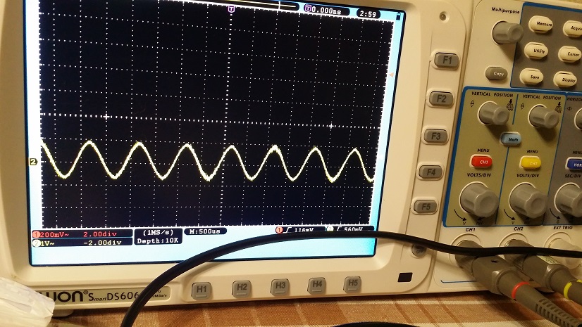

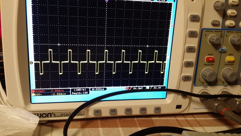

    Только вот что интересно, с этим кабелем на других ушниках все работало отлично.

    Это я к тому, что проверять такие вещи после собственной сборки надо перед использованием..
    При чем тут это?
    Скорее всего в индуктивности провода, и устойчивости усилителя при работе на такую нагрузку.
  4. #483
    13,096
    По умолчанию Re: Современный любительский усилитель для головных телефонов
    При чем тут это?
    Индуктивность провода тут меньше всего причём.
    Скорее, в погонной ёмкости кабеля
    Так и этот, если ему отключить защиту, скорее всего отработает отлично. Только это точно не будет "нормально"
    Очень хотелось бы узнать, что именно вызывает срабатывание защиты. Потому предлагаю дождаться измерений с выходов THS.
    Это точно не "скорее всего". По крайней мере, если все нормально.
    За счет выходного фильтра (индуктивность с резистором плюс цобель) на выходе может быть любая индуктивность и практически любая емкость.
    Защита должна срабатывать только если емкость в нагрузке станет настолько большой, что через нее будет идти такой большой ток, что возникнет перегрузка по току на ВЧ.
    Практически это означает допустимую емкость до долей мкФ на максимальной громкости (если громкость меньше, допустимая емкость - больше).
    Трудно представить себе кабель с подобной емкостью.
    А это значит, что скорее всего причина в чем-то другом.
    hrapykin, а как выглядит катушка выходного фильтра?
    ---------- Сообщение добавлено 13:47 ---------- Предыдущее сообщение было 13:40 ----------
    На практике все работает с емкостями до нескольких нФ. От микрофарады и выше (до сотен-тысяч) срабатывание защиты зависит от уровня громкости.
    Это для случая "любая катушка", важно что она есть, хоть на что-то похожая.
    Относительно критичный случай - это нагрузки в несколько - пара десятков нФ. Тут от катушки что-то зависит и лучше сделать ее именно как указанно.

  16. #495
    Частый гость Аватар для hrapykin
    28.04.2014
    Калуга
    157
    Правильно ли будет понимать это так, что осциллограф подключенный к ногам U3.5 U3.7 U3.8 не влияет на работу узле
    Да так.На выходе 8066-до срабатывания и после Нажмите на изображение для увеличения.
ID:	326744 Нажмите на изображение для увеличения.
    Правильно я понимаю, что частота равно частоте генератора (1 кГц?), а амплитуда чуть более +/-2 вольта.
    Предполагаю, что это не выход 8066, а именно линия "clip", а на выходах именно 8066 будет так, что на одном - около ноля, а на втором - размах (синуса и импульсов) в 2-3 раза больше.
    Или оба канал ведут себя идентично?
    Осциллограммы выходов THS - тоже все 4-ре ведут себя идентично?
    Виктор,а не могла крякнуть 8066(помните я Вам писал,когда запускал усилитель и в БП диодами D9,D10 закоротил LM317)?
    Я никогда не подавал на нее больше +/-12 вольт, сколько фактически она выдерживает не знаю.
    В этой связи меня куда больше напрягает не 8066 (ее сменить нетрудно), а THS. У нее допустимое входное напряжение до 6-ти вольт. За счет делителей R119 R63 R57 в нормальном случае там не будет более 5 вольт.
    Но если питание было выше, и 8066 работала не как надо, как бы не подсела от такого THS..
    Но если на выходе 8066 в рабочем режиме оказывается 2 вольта напряжения, это означает, что каскад на THS имеет усиление на ЗЧ не около 100, а около единицы или меньше.
    Скажите, как соотноситься реально напряжения на выходах THS (обоих) и выходе самого УНЧ с напряжением на выходе 8066. Какой Ку каскада на THS реально?
