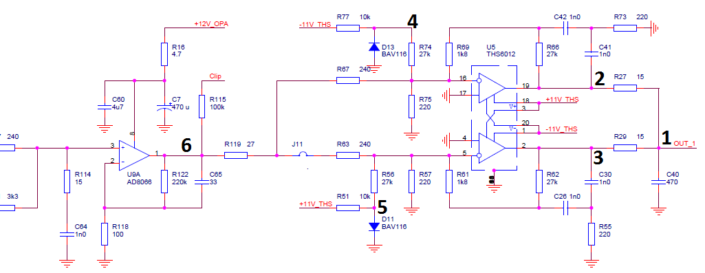

    Поставил R78/R82 R86/R89 по 100к,все равно срабатывает.Без наушников защита не срабатывает.
    Отлично. Значит скорее всего что-то где-то клипает по току.
    Смотреть
    1) стабильность напряжения питания THS под нагрузкой (лучше осциллографом, но и вольтметр что-то скажет) - нужны значения напряжений;
    2) также не исключено, что что-то не так с БП.
    а) Проверить полярность стабилитронов D9, D8
    б) напряжения на них.
    в) реальное потребление THS6012 - смотреть напряжение на R48 и R49 (под нагрузкой и без нее), проверить сопротивление этих резисторов.
    г) ток шунтов БП (под нагрузкой и без нее) - смотреть на R31 или R43 и во втором плече на R30 или R37.

    Виктор,а вообще на наушники 250 Ом при R78,R82,R86,R89,равным 100к,защита должна срабатывать?
    Нет. Если все нормально, ток через такую нагрузку никак не может стать критичным. Но становится. Значит что-то не так.
    Причин может быть много. Из того, что выглядит относительно правдоподобно, например, незапаянные перемычки J10, J11. Или еще какая причина, из-за которой одна из половинок THS в каком то из каналов не усиливает переменное напряжение.
    При этом по постоянке может быть и все нормально, но нелишне в этом лишний раз убедиться:

    может быть деградация ОУ из-за непропая (плохой пайки) термал-пада THS?

    Замерил напряжения в точках 4;5-0,68в,в точках 2;3-0,72в,в точках 1;6 около 0,2мв.

    157
    По умолчанию Re: Современный любительский усилитель для головных телефонов
    стоит глянуть еще, что именно происходит на выходах THS в тех условиях, когда срабатывает защита
    На 1кгц при напряжении 7в,происходит срабатывание защиты,а на выходе THS идет ограничение синусоиды.
