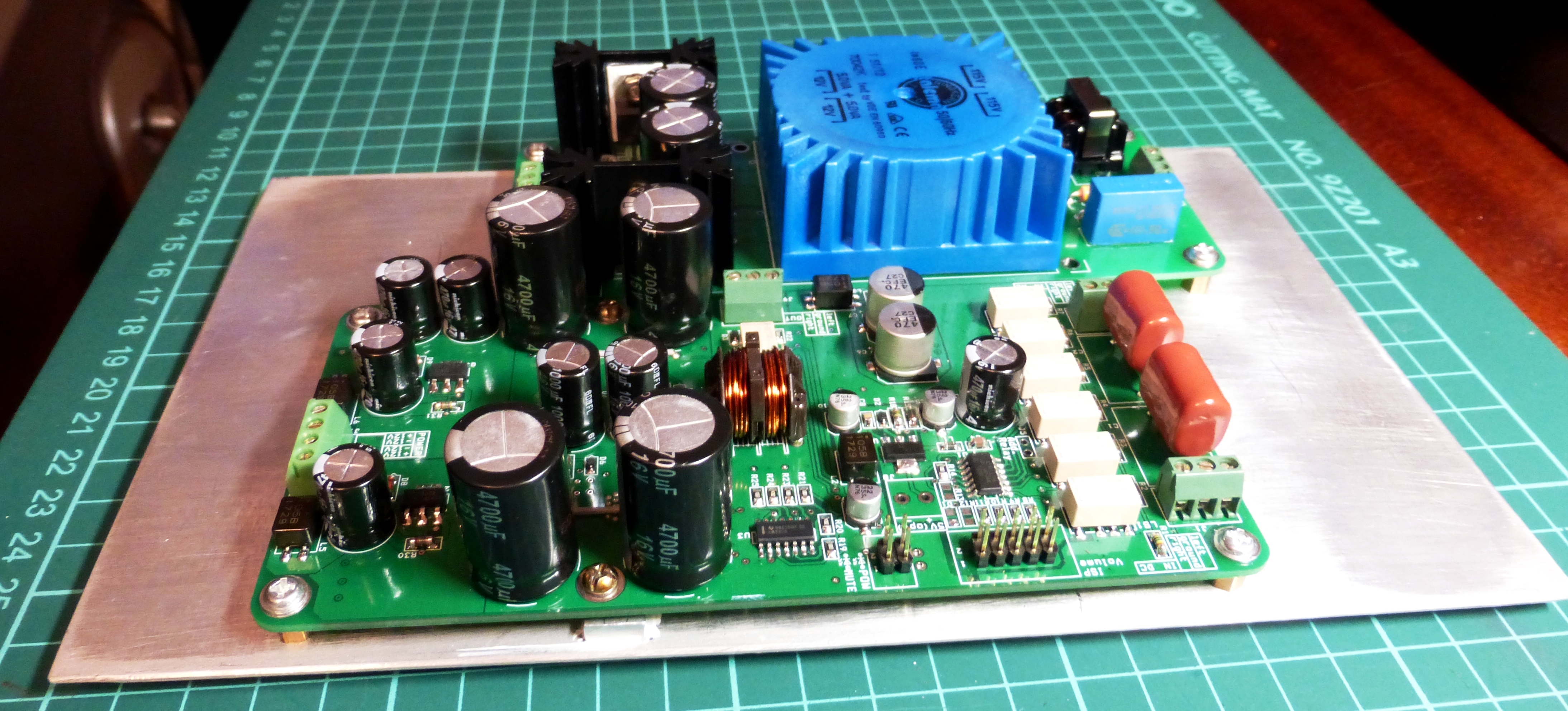

    Фотографии плат усилителя и блока питания:
ID:	291614 Нажмите на изображение для увеличения.
ID:	291603 Нажмите на изображение для увеличения.
    Ну и традиционно, конструкция на отладочной "фанерке"

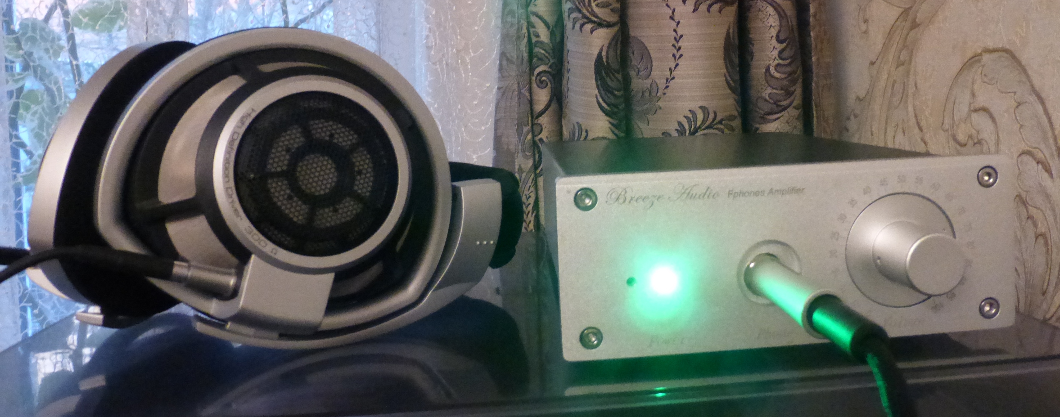

    Пришёл корпус с Китая.Платы установил на 2-х мм алюминиевый лист,а его вставил в пазы корпуса.Удобно при монтаже,лист перемещается туда-сюда.Между THS и листом установил алюминиевый брусок 75х10х4 мм через КПТ-8.Светодиод попался слишком яркий,аж по глазам бьёт,потом заменю на что-нибудь более спокойное.Благодаря оцифрованной ручке РГ,узнал,что слушаю музыку на 80 из 100.Виктор,наверно,надо увеличить Ку,как Вы мне раньше и говорили?Хотя,меня это положение вещей не напрягает.
    Современные все яркие, нужно подбирать балласт, от 10 кОм.
    Отлично выглядит, как играет?

    Играет отлично!
