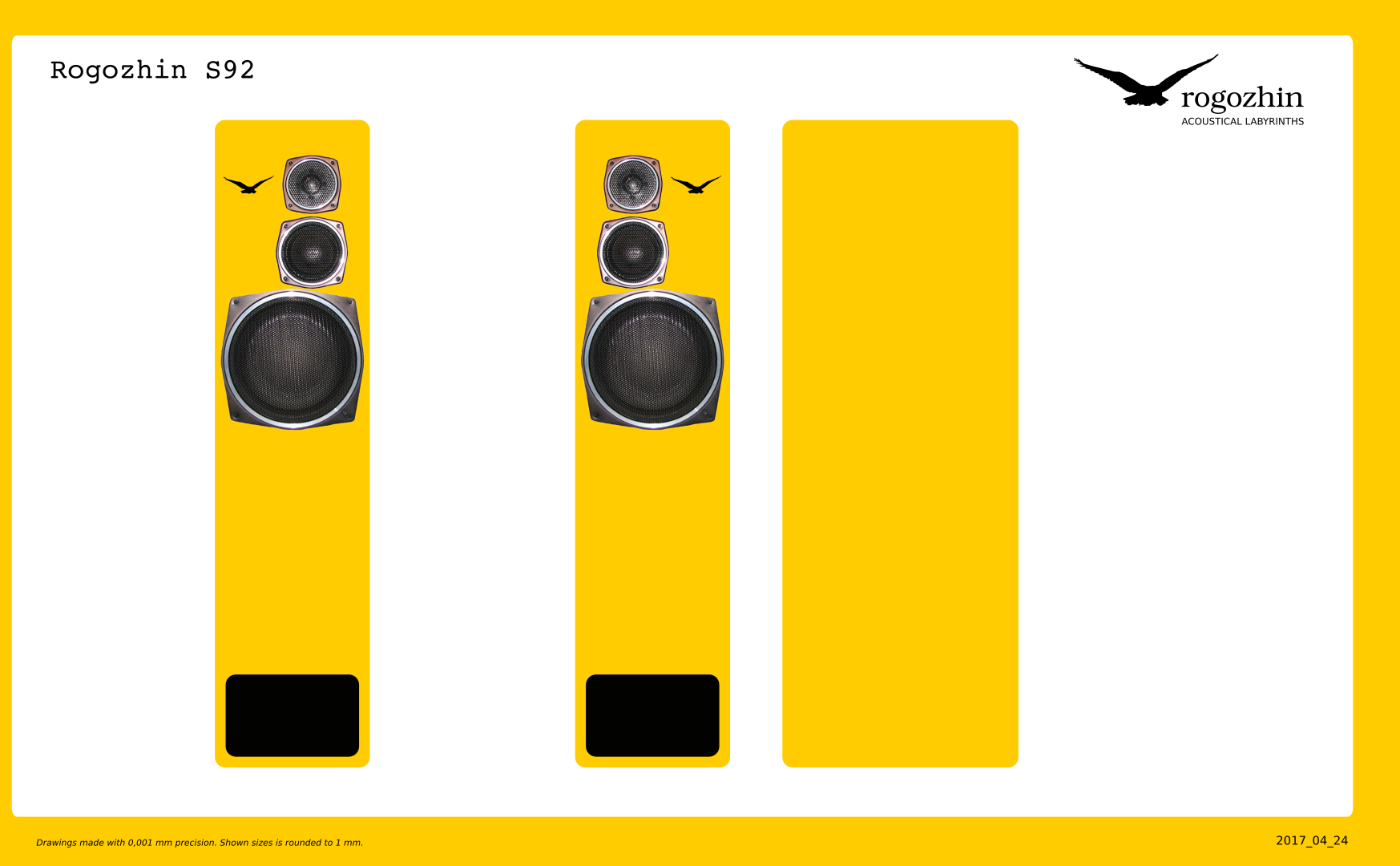

    Переводим на лабиринт самые массовые колонки на территории бывшего СССР - Radiotehnika S-90!
    Статья и чертеж: http://rogozhin-labyrinth.blogspot.c.../04/2-s90.html

    - Практически бесплатно.
    Вы это точно про переделку корпуса?
    24.07.2012
    2,450
    По умолчанию Re: Дешево, громко и ооочень сердито часть 2 - Лабиринт Для S90
    С точностью до мулиметра. Сам штангелем и рулеткой обмерял.
    S90.rarЕсть 3D модель.
    Даже пытался внутри корпуса сложить лабиринт пенопластовыми перегородками.
    Но щитаю такой путь проще и не хуже.

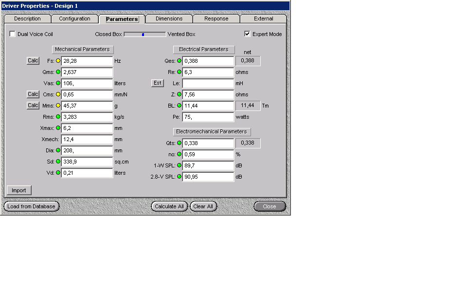

    antiluser, каюсь, тёмен и дремуч, значит, ещё молод.))) Не попадались эти колонки. Удалось пообщаться с S90 и 35-АС.
    В закрытом ящике объёмом 45 литров, то есть как в 35АС, добротность басовика 30гд-2(75гдн) достигает значения 0,8. Это без поглотителя. Но срез высоковат. Увеличив объём, выходим на 45 герц без выброса.
    Но совместить тесный ящик и инвертор это дурь .
    15.06.2008
    Челябинск
    3,067
    У этих в ЗЯ (т. е. с заткнутой трубой в родном корпусе 45 л) что-то около 0,6 получалось, не помню точно.
    С уважением, Игорь.
    Завсегдатай Аватар для Бока
    07.07.2009
    6,495
    Магнит посильнее , видимо. И Qts =0,6 для ФИ - то что надо. Нет вопросов к авторам))))
    Басовик от 35АС - у него и сама басовая полка имеет нехорошую форму, не полка, а дуга, с бугром посредине и выбросом на 1,8кгц.
    15.06.2008
    Челябинск
    3,067
    0,6 это Qtc, в ящике. Qts была меньше 0,4.
    С уважением, Игорь.
    07.07.2009
    6,495
    Разумеется, Qtc 0,6 . Спешка.
    То есть , прикидочно, Vas =56?
    15.06.2008
    Челябинск
    3,067
    Вот такие параметры головы. Жёлтенькие некоторые параметры - это неточности софта, которым раньше пользовался. Limp сейчас измеряет T/S параметры идеально. Ящик 44 литра с наполнением.
