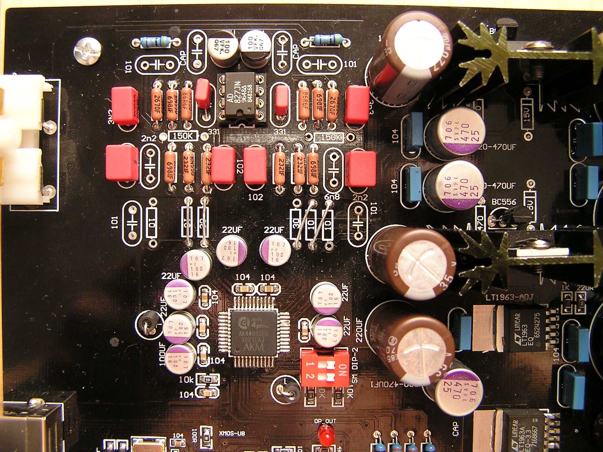

  14. Новичок Аватар для Sergienko
    27.08.2017
    Germania
    17
    По умолчанию Re: Допиливаем xmos U8 + ak4495seq + ad827 DAC USB декодер собранного доска
    Несколько раз перечитал тему .... и подвис ...
    Проблема выбора конденсаторов .
    Что-то реально можно купить здесь http://www.mouser.de/Passive-Compone...tors/_/N-5g7r/
    ПомоЖите реально что выбрать ? Осконы есть от Панасоника http://www.mouser.de/Panasonic/Alumi...ZbmaieZ1yznaz6
    Sanyo нет .... Elna тоже есть ...
    С уважением....
    Детали пришли....
    Конденсаторы и резисторы перепаяны с учетом пересчитанного фильтра от HiddenPilot(Большое спасибо!!!).
    Диоды на выпрямителях заменены.
    Звук стал приятным . Но в сравнении с 900-ой ямахой немного не хватает обьема на низах(А может самих низов). Создается впечатление сужения стереобазы.
    Что получилось выложу на фото позже....

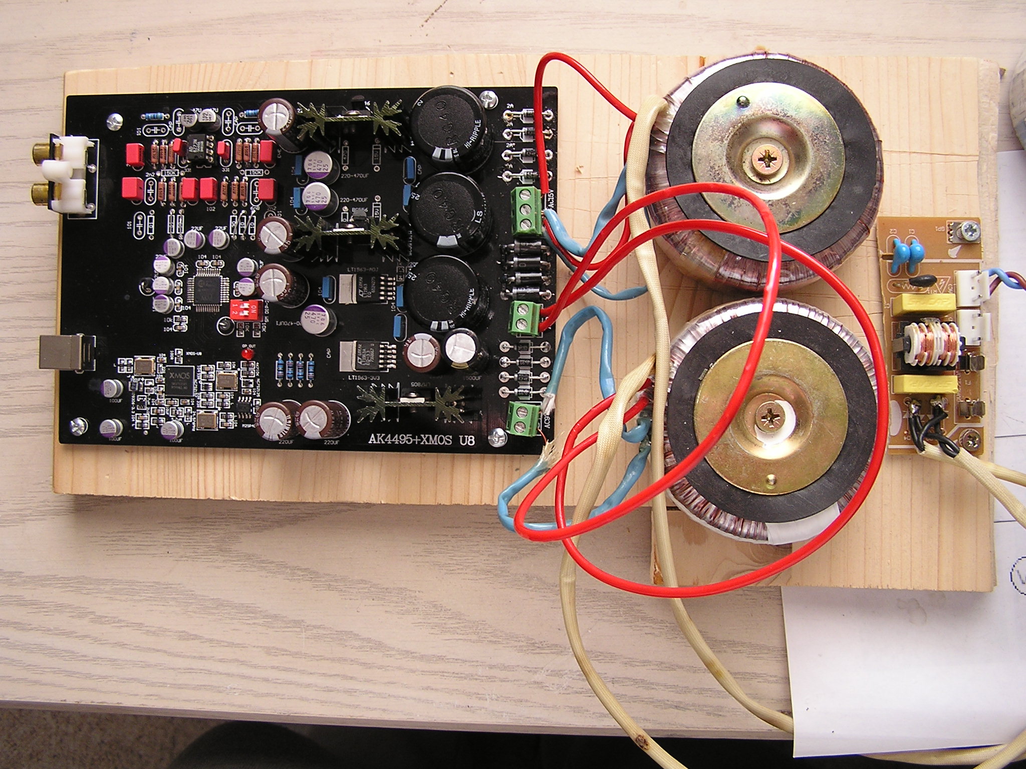

  17. Новичок Аватар для Sergienko
    27.08.2017
    Germania
    17
    Твердотельников нет , обвязка операционика WIMA фольга.
    Конденсаторы и резисторы перепаяны с учетом пересчитанного фильтра от HiddenPilot.
    Запитано все с 2х тороидов 2х15В и 2х9В. Куда копать ?

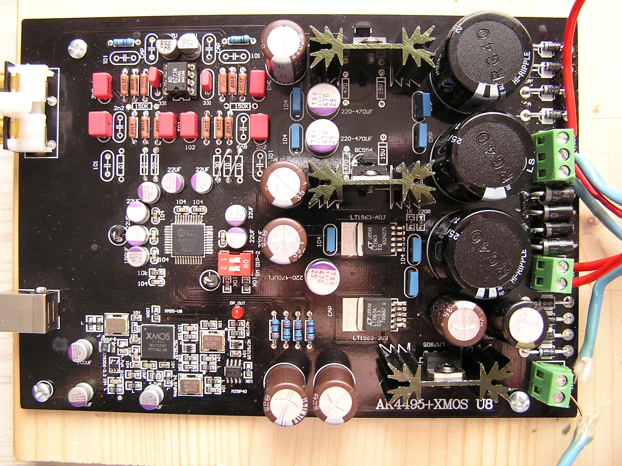

    Вот что имею на сегодняшний момент.....Нажмите на изображение для увеличения.
    Прошу про питание подробнее.
    Насчет , что слушал раньше .... Ямаха сдх 900. Отличается неокрашеностью звука в отличии от ровесников. А так сравнить больше несчем . Что-то серьезное стоит неприлично дорого. Это первый ЦАП.
    Если , что не так говорите. Хочется разобраться в теме. Не против букварь на эту тему почитать.
