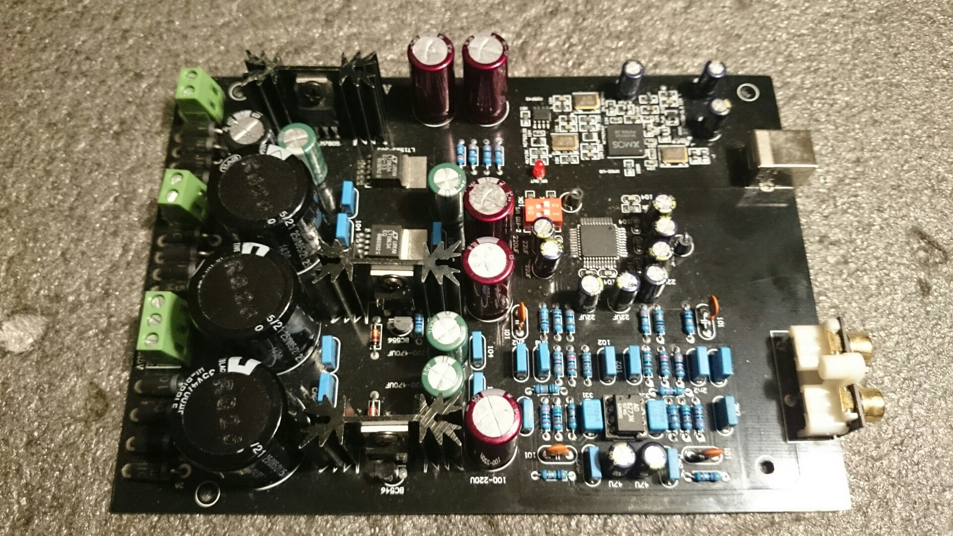

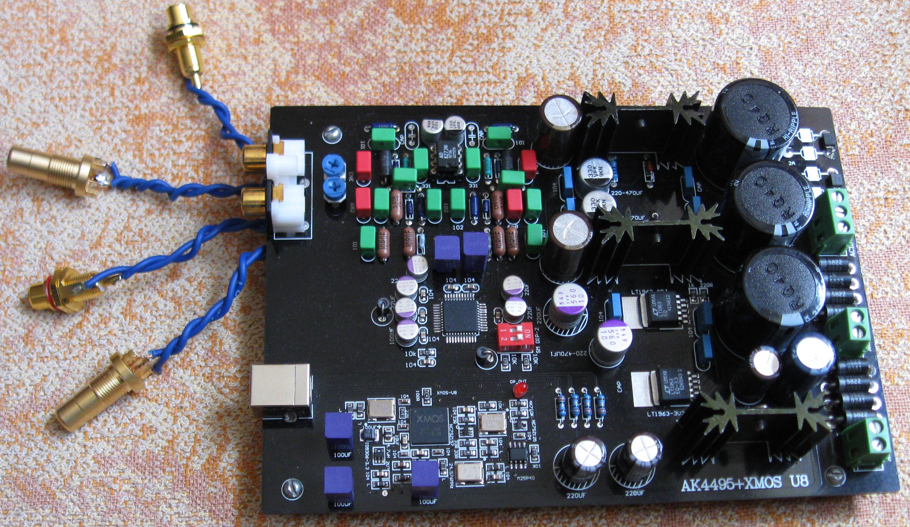

    Отчет о проделанной работе Критика и разумные советы приветствуюся, но прошу учесть, что я не пытался тратить время, чтобы сделать всё по максимуму оптимально, это второй ЦАП для весьма вторичной системы.
    Фото ЦАПа в сборе неудачное, сегодня темно.
    Замену деталей делал в 3 этапа, после каждого сравнивал с стоковым экземпляром.
    1. Замена конденсаторов в обвязке чипов ХМОС и ЦАПа.
    Электролитические СМД Санио Оскон 100 мкф. (из прайса Скарпа). Выводы выпрямлял и тогда они хорошо встают вместо обычных. На аналоговом питании ЦАПа осконы потому, что на мой вкус они там звучат неплохо.
    Керамику СМД в обвязке тоже на всякий случай заменил, наверное это не имеет смысла, но при выпаянных электролитах их менять не сложно.
    В результате звук стал не таким, как в оригинале, металлически размазанным.
    2. Замена конденсаторов и резисторов вокруг операционника. Номиналы подобрал точно, под платой, под некоторыми резисторами стоят параллельные, чтобы обеспечить минимальное отклонение от рекомендованных производителем АК4495. Электролиты около операционника 100 мкФ. 35 В. Panasonic FK, после стабилизаторов в аналоге Елна Силмик 100 мкФ, 50 В. Не было в наличии более подходящих.
    Стало меньше грязи и убрался подъем на высоких, ближе к 20 кГц.
    3. Остальные электролиты, кроме 4700 мкФ., выпаивал для проверки, а вместо них поставил другие, из заведомо надежных источников. Понимаю, что Осконы 560 мкФ. там в принципе не нужны, просто они есть в наличии.
    Конденсатор после диодов питания ХМОS желательно поставить около 1500 мкФ., как написано на плате. У меня стоял 330 мкФ., явно мало.
    По результатам измерений емкости и ESR конденсаторов получается, что все они соответствуют нормальным конденсаторам, то есть возможно, что эти остальные электролиты, менять не обязательно.
    Синие пленочные конденсаторы 0,1 мкФ., шунтирующие электролиты, трогать не стал, они вроде не нужны, но и вреда особо от них не предполагаю. Это китайские понты для солидности, как и мощные диоды и радиаторы в питании единственного операционника.
    Диоды заменил на Шоттки, один мост на СМД. Ставил то, что было в наличии, но предпочел бы СМД.
    Звук немного улучшился, не знаю, что в этом случае конкретно повлияло.
    Потом всё же сделал балансировку нуля на выходе операциоников. С тремя АД827 без балансировки было стабильно по каналам 49 и 59 милливольт.
    Трансформаторы стандартные советские, два 220/13,5 и один от древних микрокалькуляторов. Каждый сетевой конец обмотки подключен через резистор, первый трансформатор через 2 кОм., остальные – 3,3 кОм. Синфазные дроссели там ставить не стал, при таких резисторах они вроде не имеют смысла. Параллельно первичным обмоткам стоят конденсаторы 0,1 мкФ.
    Трансформатор для аналоговой части не обязательно со средней точкой. Можно подать на крайние выводы 30 В. и средняя точка получится сама с достаточной точностью. ИМХО лучше подать переменное напряжение порядка15 В. между общим проводом и одним из гнезд (плеч моста), тогда получается удвоитель напряжения, то есть, 2 по 20 В. от средней точки. При этом напряжение пульсаций на конденсаторах около 82 милливольт от пика до пика.
    Корпус с Али, типоразмер 2207.

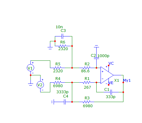

    Альтернативную схему выхлопа выложу... в свое время подбиралась с учетом линейки номиналов скарпа и прочих поставщиков... резисторов и кондецаторы заказывал с запасом, чтобы как можно точно подбирать соотношение 1 к 3 по плечам сигнала...
    ---------- Сообщение добавлено 11:33 ---------- Предыдущее сообщение было 11:00 ----------
    И кстати, очень сильно на звучание влияет работа с питанием XMOS в т.ч. конденсатор питания Кварца, вот тут рисовал сетку питания Цифровой части транспорта, а так же NET Мастер клока: Красная 5 В, зеленая 3,3 В, голубой - мастерклок.
    0,33Ом на питани 3.3В - это я сам ставил сопротивление разрывая дорогу с обратной стороны, чтобы слегка уменьшить пульсации питания ХМОС на Кварцах, но, по хорошему, туда проситься бусина...
