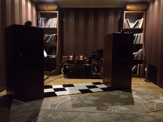

ID:	293548 У меня при такой расстановке, проблем с модами стало гораздо меньше.

    Очередная попытка обмануть физику ...

    При такой расстановке, наверняка, появились другие проблемы. Левая АС слишком близко к стене.

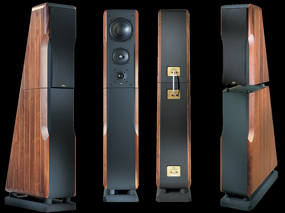

    Такой вариант размещения НЧ(правда если это НЧ динамик вверху), если она по середине высоты комнаты, хорошо ослабит вертикальную моду около 60 Гц.
    http://www.kosmasaudiovideo.gr/uplds/1601_chario_constellation_ursa_major_1.2.jpg
    Ну вот это точно НЧ

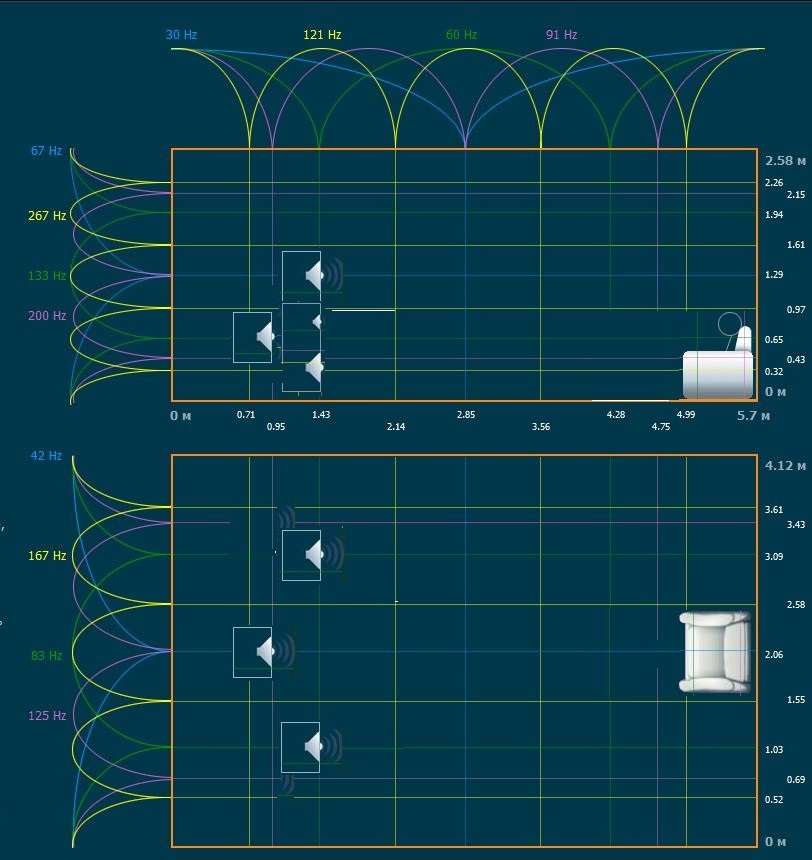

    Хочу опробовать вот такой вариант построения АС
Название:	КМ мои 2.jpg
    Здесь два сабвуфера на СЧ-ВЧ звене расположены, а мид 85-250 Гц одиночным звеном (по рекомендациям subsonic).
    Достаточно одного мощного саба ,отвечающего ТЗ .
    Останется правильно подобрать раздел между сабом и мидом, и корректно выставить уровни по полосам.

    Достаточного одного мощного саба отвечающего ТЗ .
    Останется правильно подобрать раздел между сабом и мидом, и корректно аыстпвить уровни по полосам.
    Александр, тут как раз вариант удобного размещения предлагаю. Неудобно по середине комнаты (по высоте и ширине) размещать сабвуфер.
    Я знаю что вы "отрицаете" влияние комнатных мод.

    Ну вы же знаете Александр, что человек не учится на чужих ошибках, только собственоручно "набитые шишки" приводят его к нужному результату.
    Ну а в данном варианте расположения АС ничто не противоречит вашим утверждениям. Даже два сабвуфера до 84Гц укладываются в 1/2 длины волны между ними. Причем их хочу сделать БП-4.
