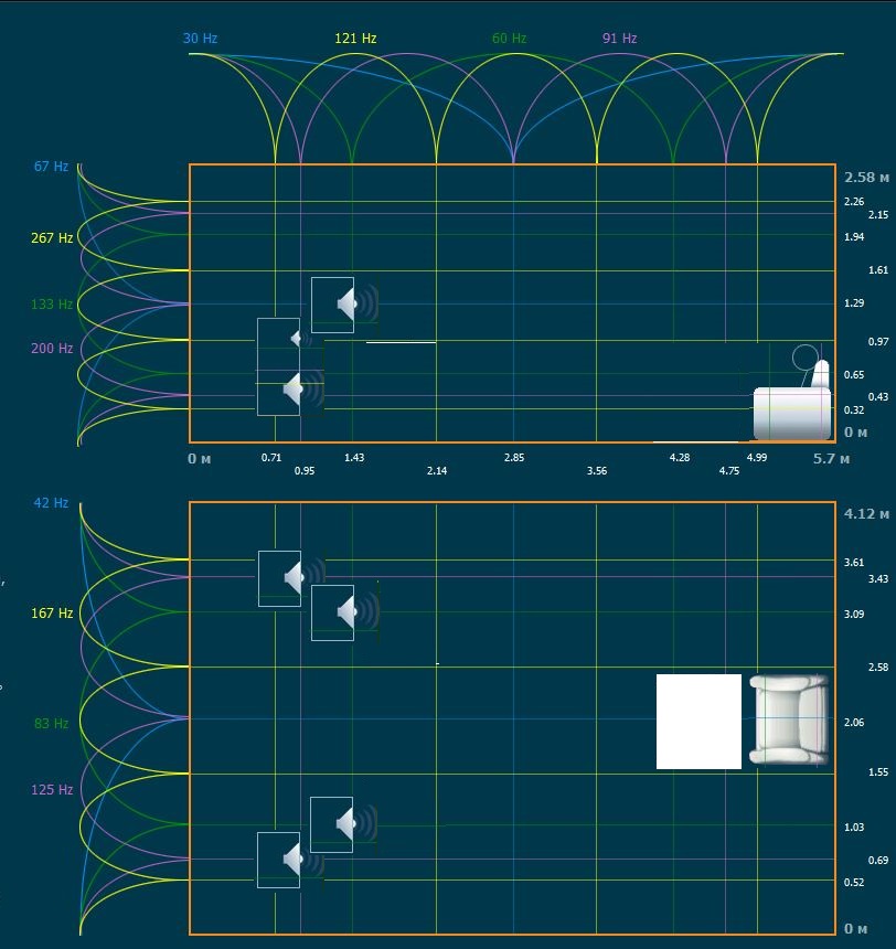

    Теперь рассмотрим практический пример:
    Размеры комнаты 5,7 м х 4,12 м х 2,58 м.

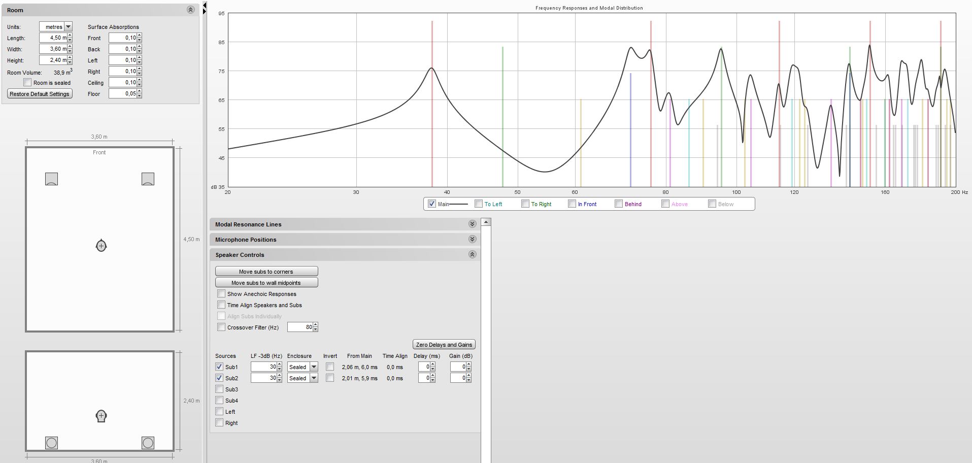

    Сабвуферы располагаем в минимуме 2-ой моды по длине и минимумах 1-ой и 2-ой моды по ширине и минимуме 1-ой высоте, тем самым обеспечивая минимум девиации их в зоне прослушивания. Для приведённого примера помещения это 143 см по длине и 103 см по ширине комнаты. Высота 129 см, т.е. половина высоты. Частота раздела между сабвуфером и мадбасом в диапазоне 83-91 Гц.
    С мидбасами немного сложнее. По ширине это диапазон от 52-69 см, по длине 95-71 см, по высоте 43-65 см. Это связано с тем что моды 3-ая и 4-ая не кратны 2 и однозначной точки в которой можно расположит АС и иметь минимальную девиацию этих мод нет. Поэтому лучше будет их экспериментально подвигать в этом диапазоне расстояний, предварительно установив в точку минимума 3-й моды.
    В симуляторе REW сложно моделировать частотный диапазон выше 120 Гц, поэтому привожу моделирование для сабвуферов.

    Специально для gross, возможен компромиссный вариант расположения сабвуферов для "жилой" комнаты, но он более критичен к расположению слушателя:
Название:	САБ мой Gross.JPG
ID:	291407 Один саб на пол второй к потолку в тех же точках что и в основном варианте.
