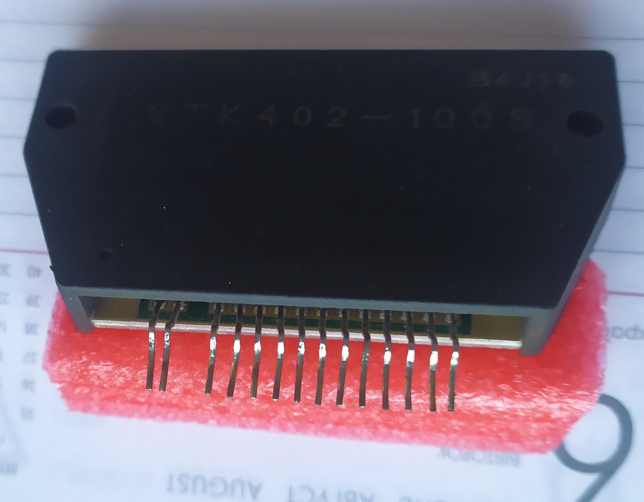

    Вот, что мне по заказу прислали. Я не специалист и по виду от оригинала не могу отличить. На место установить ещё не пробовал

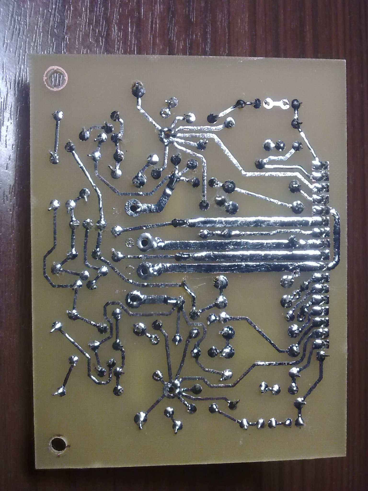

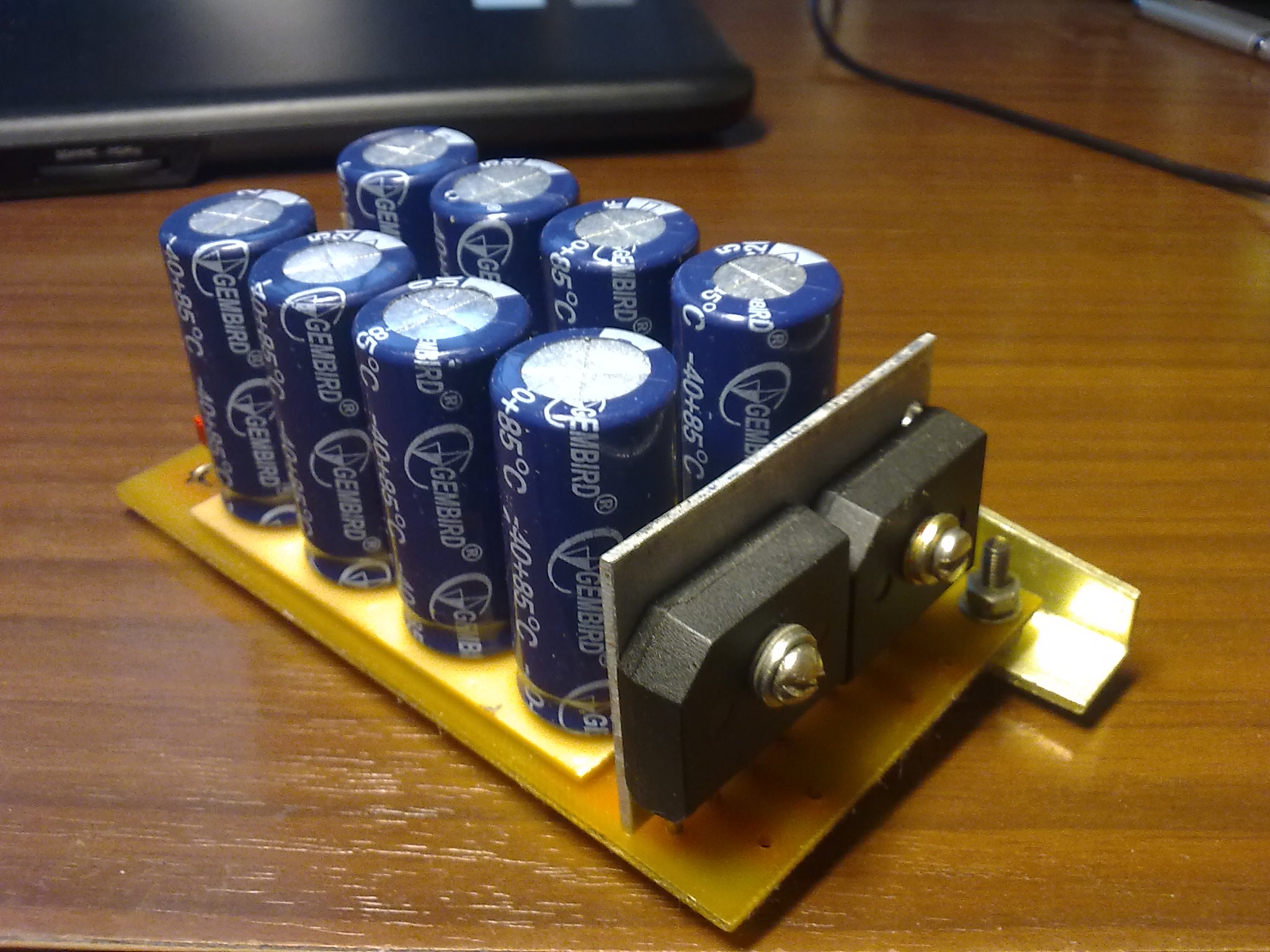

    Доброго времени!
    Тоже скину свой вариант печатной платы для STK4182 II в Sprint Layout, с защитой от короткого замыкания по схеме из даташита - вдруг кому будет полезно. И плату выпрямителя к ней.
    Проверено на одном экземпляре - работает (и усилитель, и защита от к.з.). Вместе с трансформатором ТПП-280 собранный усилитель успешно работает у моего знакомого с акустикой 25АС-109, 8 Ом.

    Цитата Сообщение от wolfram Посмотреть сообщение
    Доброго времени!

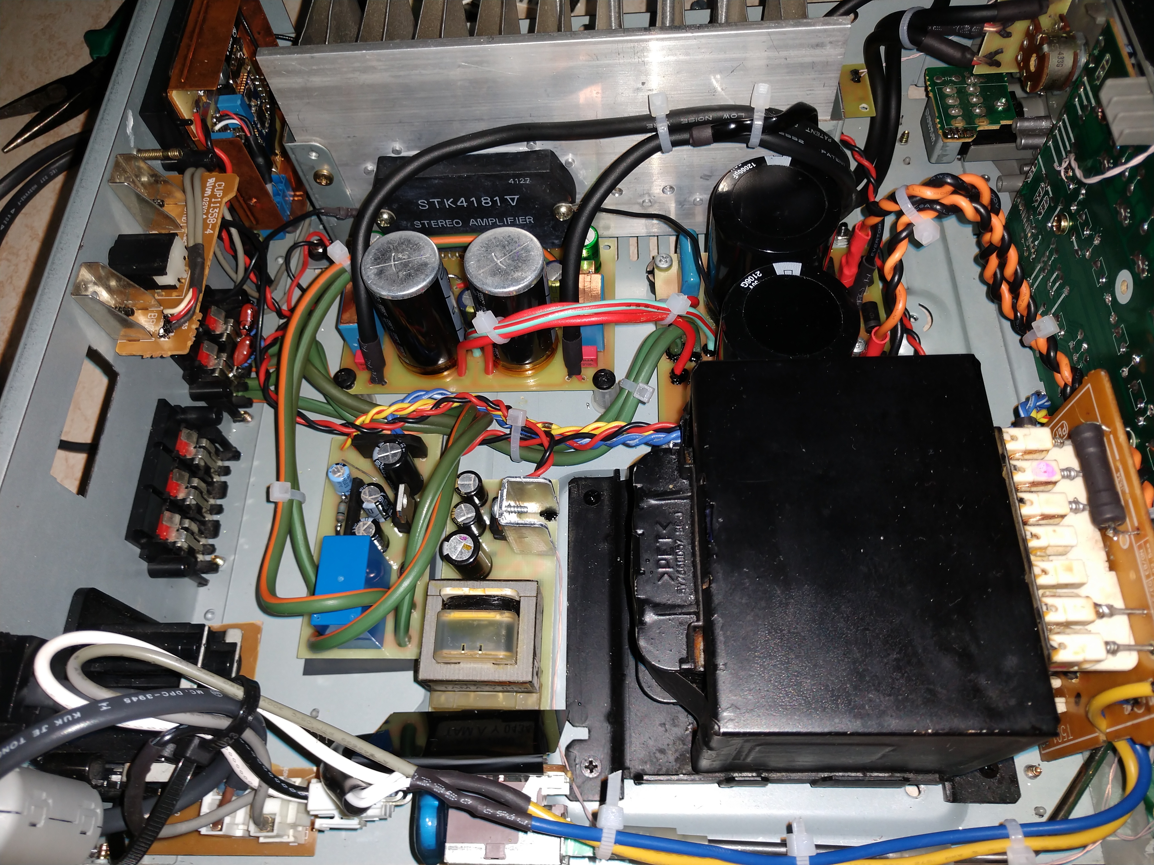

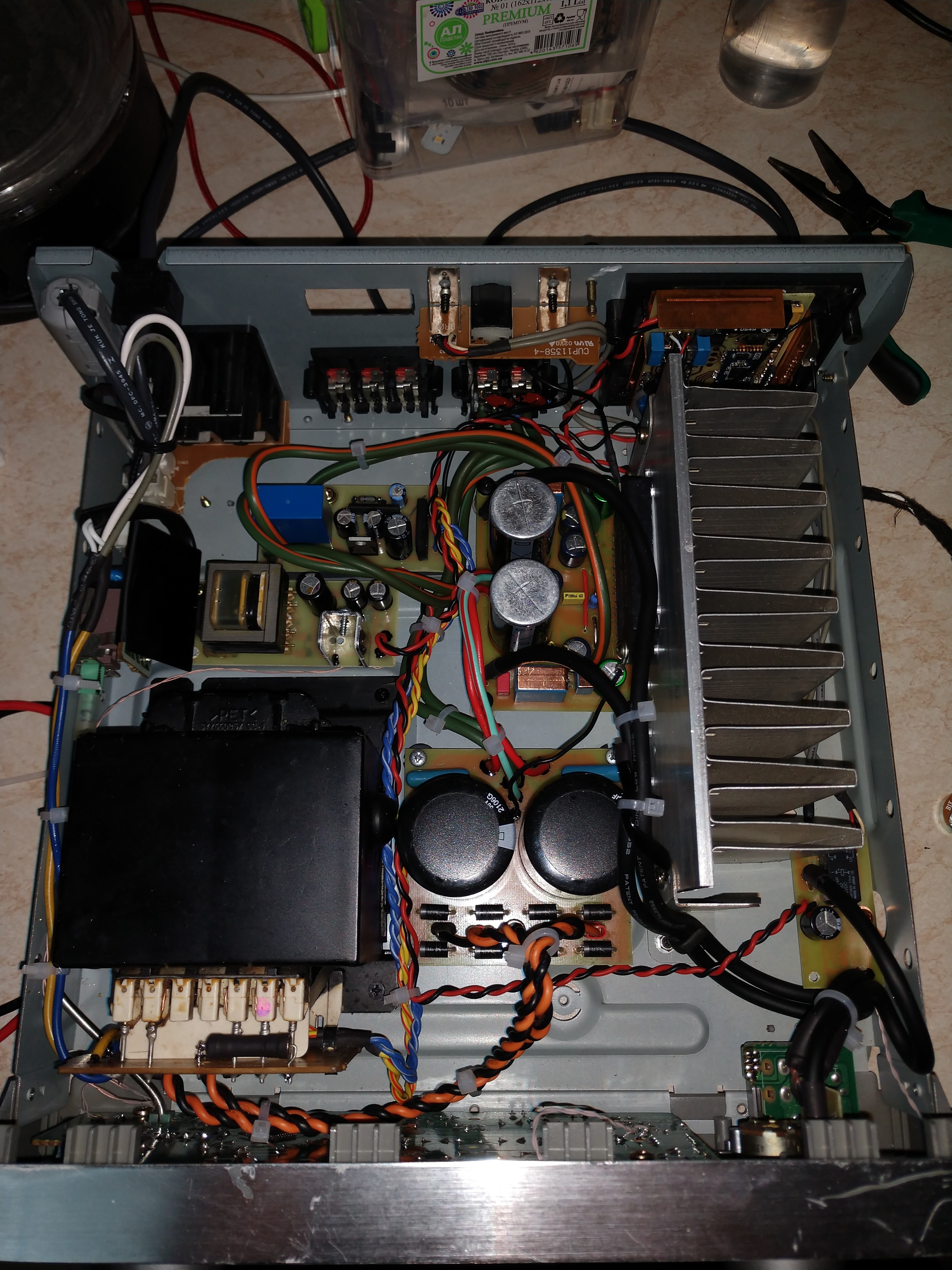

    И как ведет себя защита? проверяли ?
    Мой уже трудится во всю) из защиты только АС, и пару предохранителей на трансы
    Работает как часы , а главное никакого фона, просто тишина даже с синезубом (многие жалуются на фон в 41хх серии)
    Плата селектора на реле и кнопка без фиксации на cd4013 если надо могу накинуть схема(у меня голове) и печатку
    Все собрано на базе ресивера 5.1 юниверсум вроде, все ошметки были вытянуты
    У правильно собранной 41хх звук отличный.
    Защита работает - после длительного замыкания выходов микросхема не выходила из строя. Звучание вполне устраивает. Этот опытный образец тоже успешно трудится (собирал его лет 10-11 назад), конструктив конечно простенький, без претензий на эстетичность.
    Вполне неплохо сделано, если учесть что это блок питания и там стк с трансом, не каждый всунет. Я сам люблю минимализм.

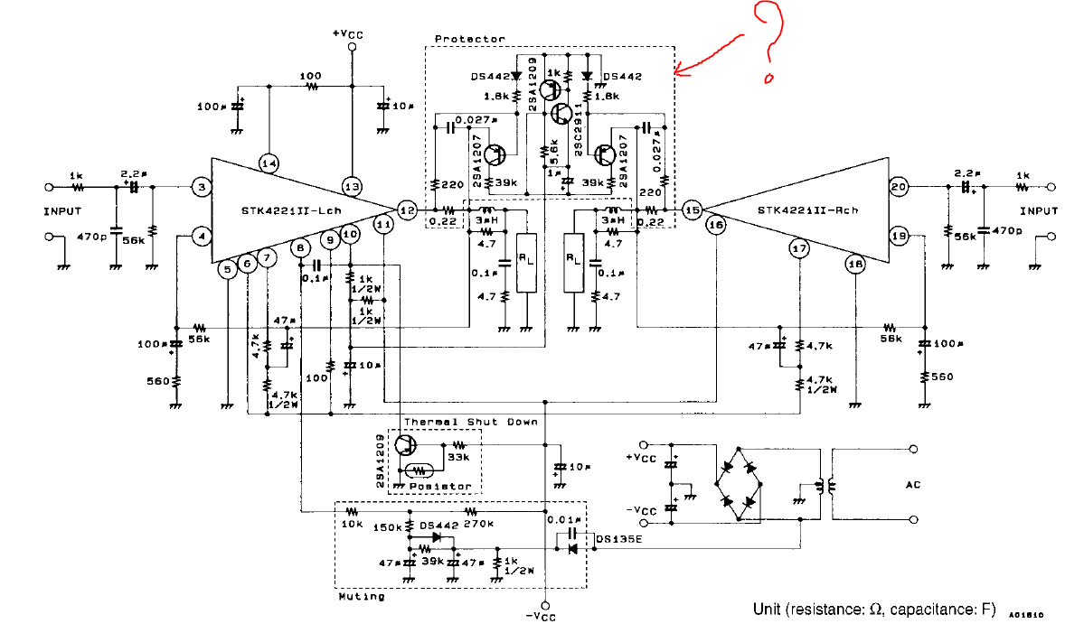

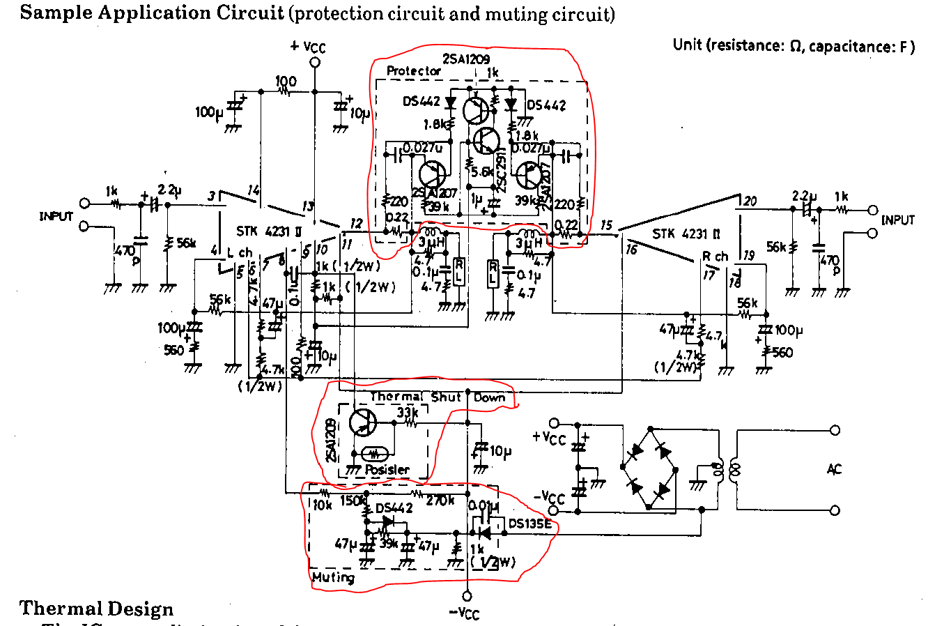

    Друзья подскажите по STK4231 вернее по защите из даташита от чего она защищает ?

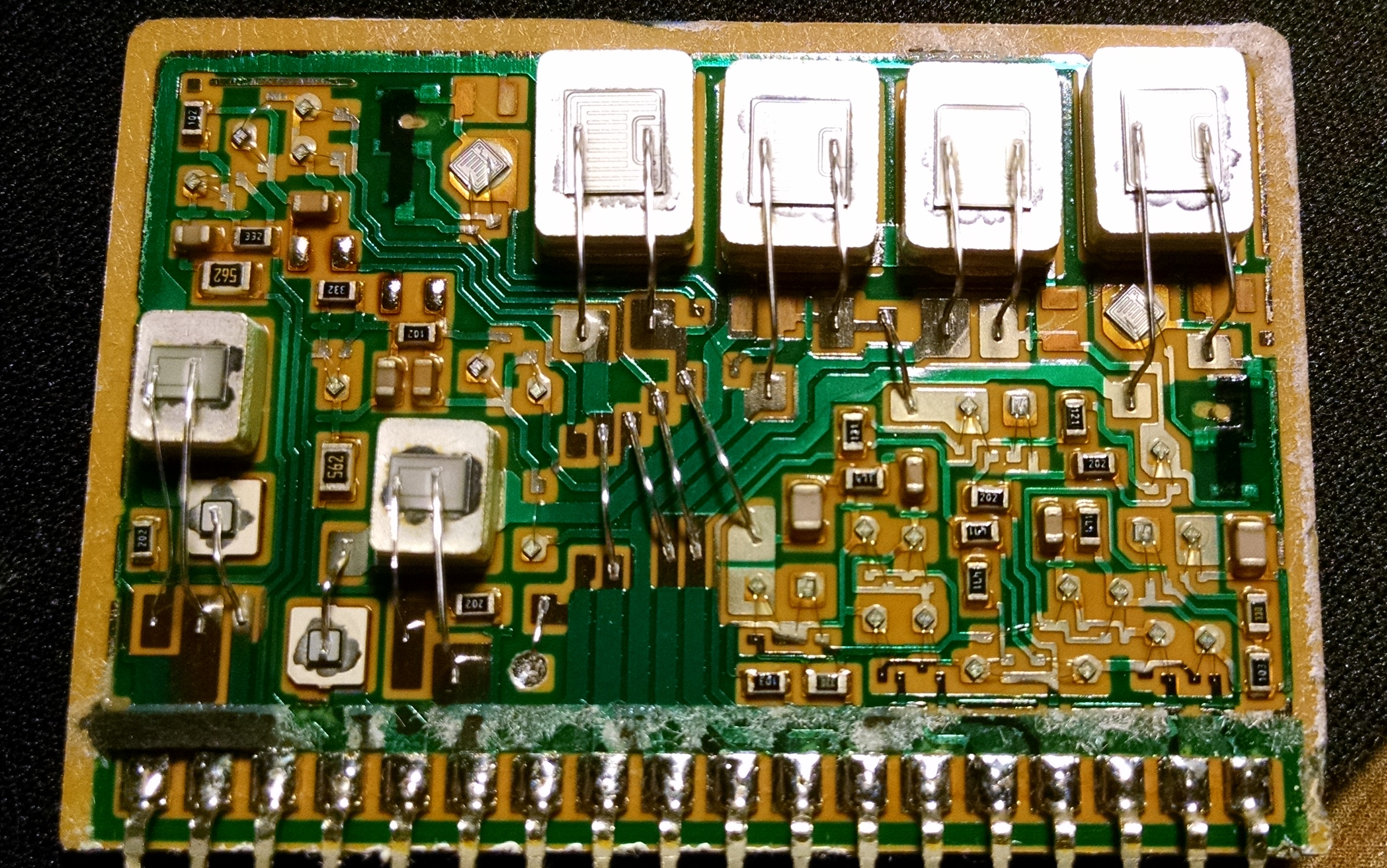

    вот фото оригинальных STK4221II и STK4231II может кому то пригодится.
    В даташите - ограничение по вых. току, чтобы мс не сгорела.

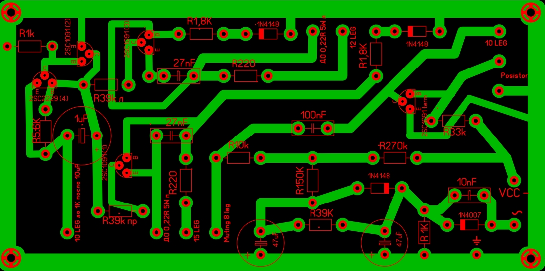

    для всех у кого stk42** серия и плата сделана по даташиту или близкой вот нарисовал защиту + мут + термозащита из того же даташита но на отдельной плате.
    https://drive.google.com/file/d/1_5X...ew?usp=sharing

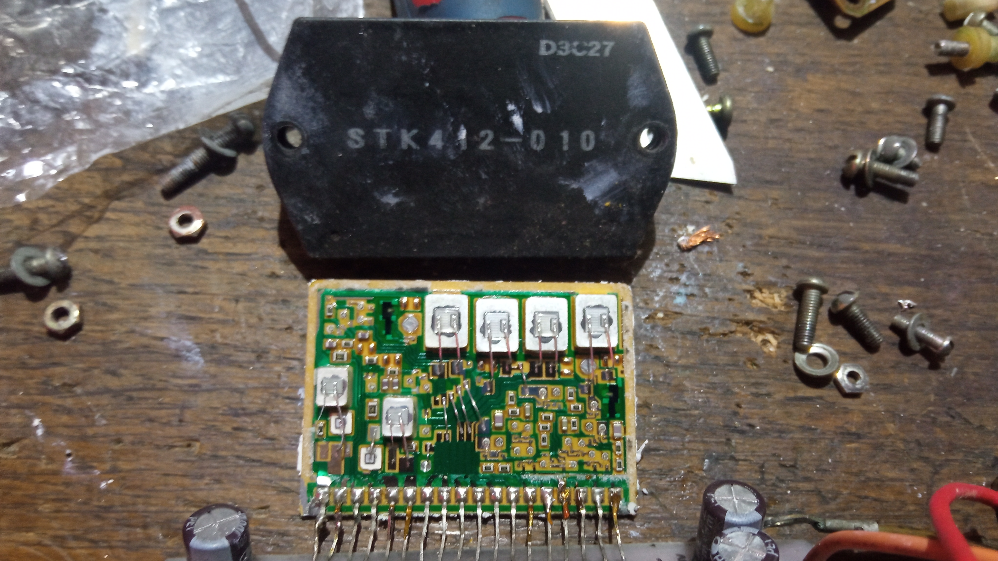

    вот ещё фото STK412-010 оригинал.
  16. #4315
    Можно еще так

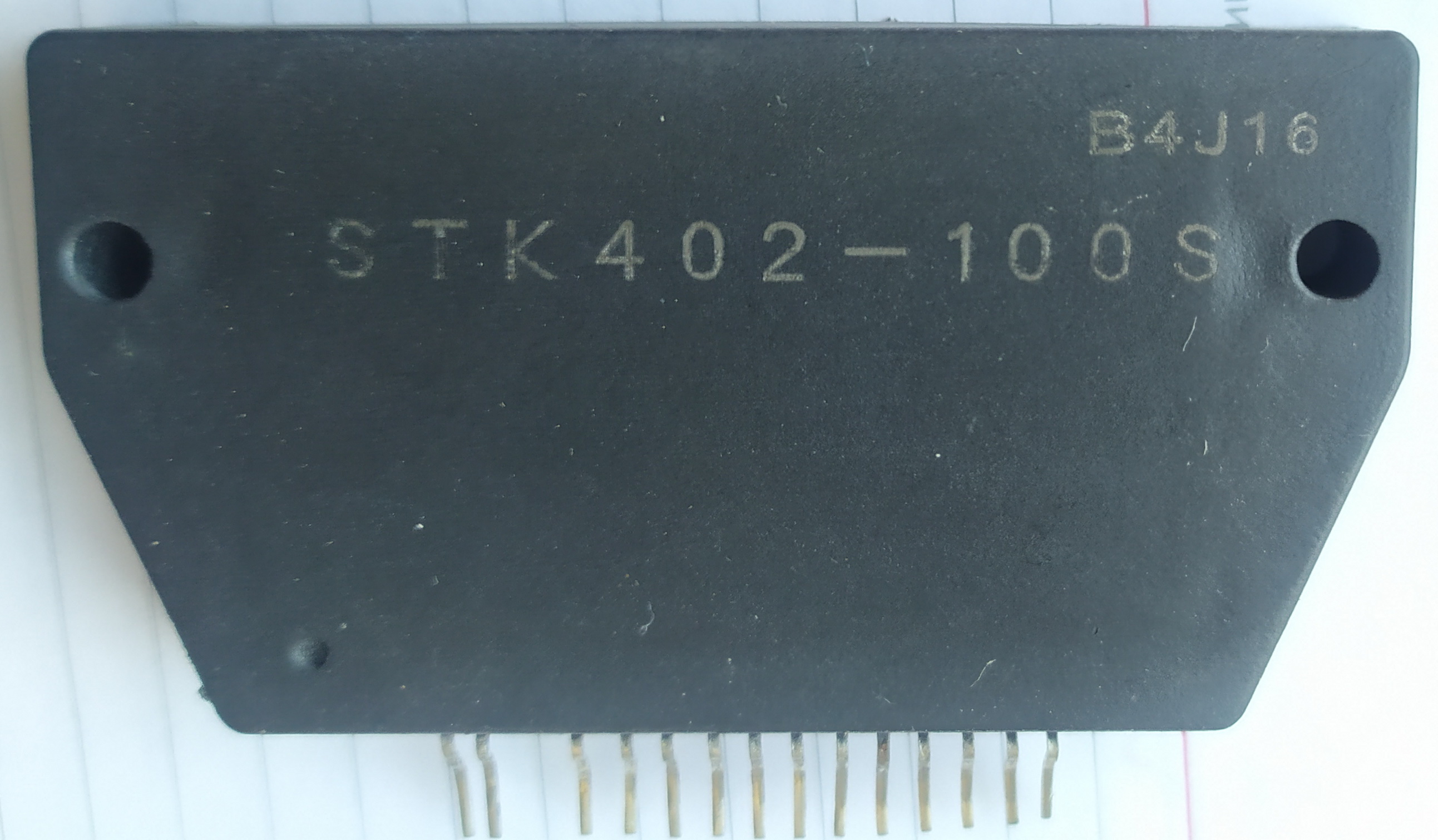

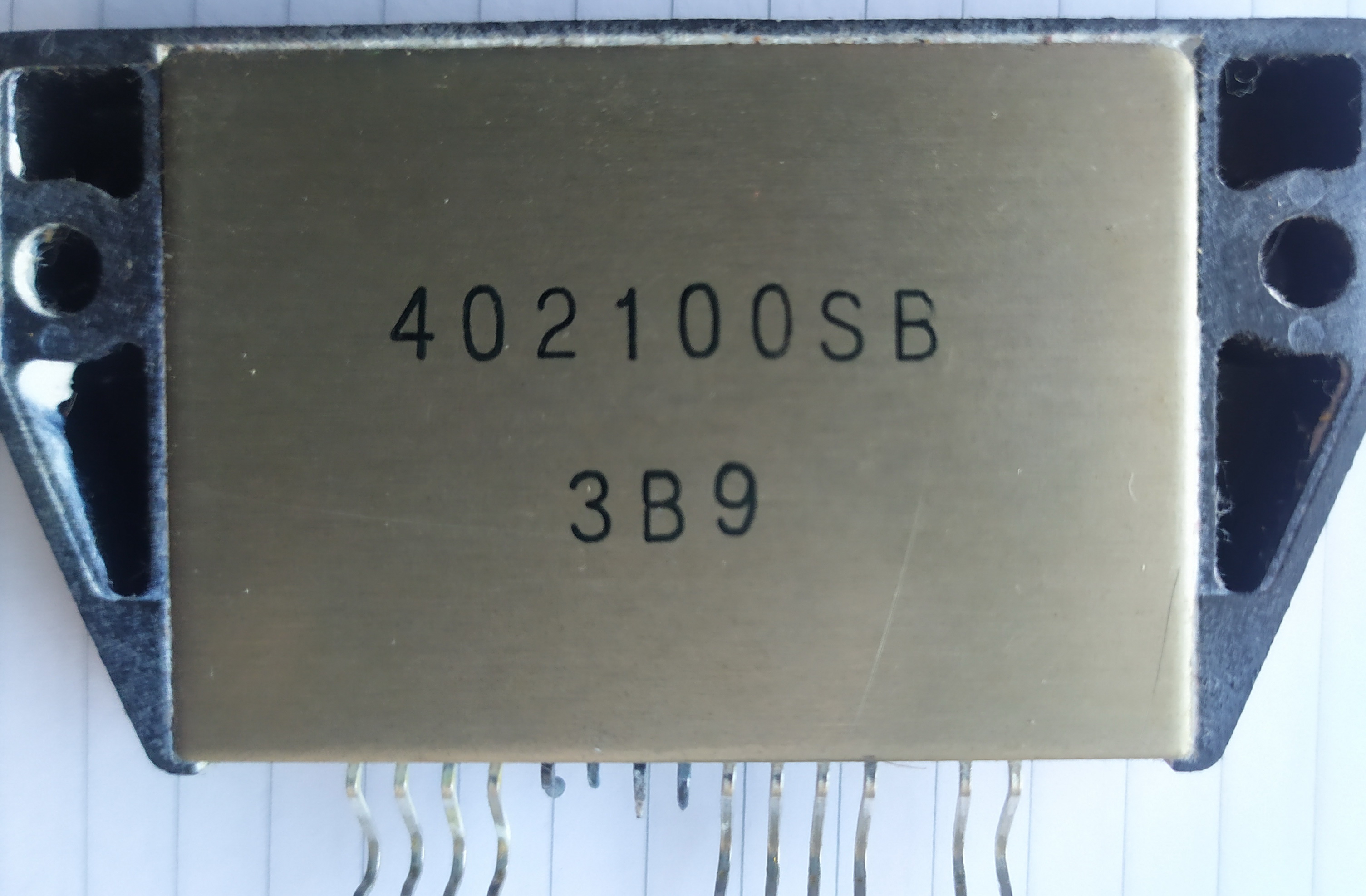

    Было скучно, нашел у бомжей на рынке выброшенный Sony TA-DX80. Эта тема помогла его поднять на ноги, решил поучаствовать в наполнении. В упомянутом аппарате стоит STK402-100S. Заказывал на Али. Может кому пригодится для определения оригинальности. Такая была:Нажмите на изображение для увеличения.

    Такая пришла с Али. Все работает отлично.Нажмите на изображение для увеличения.
