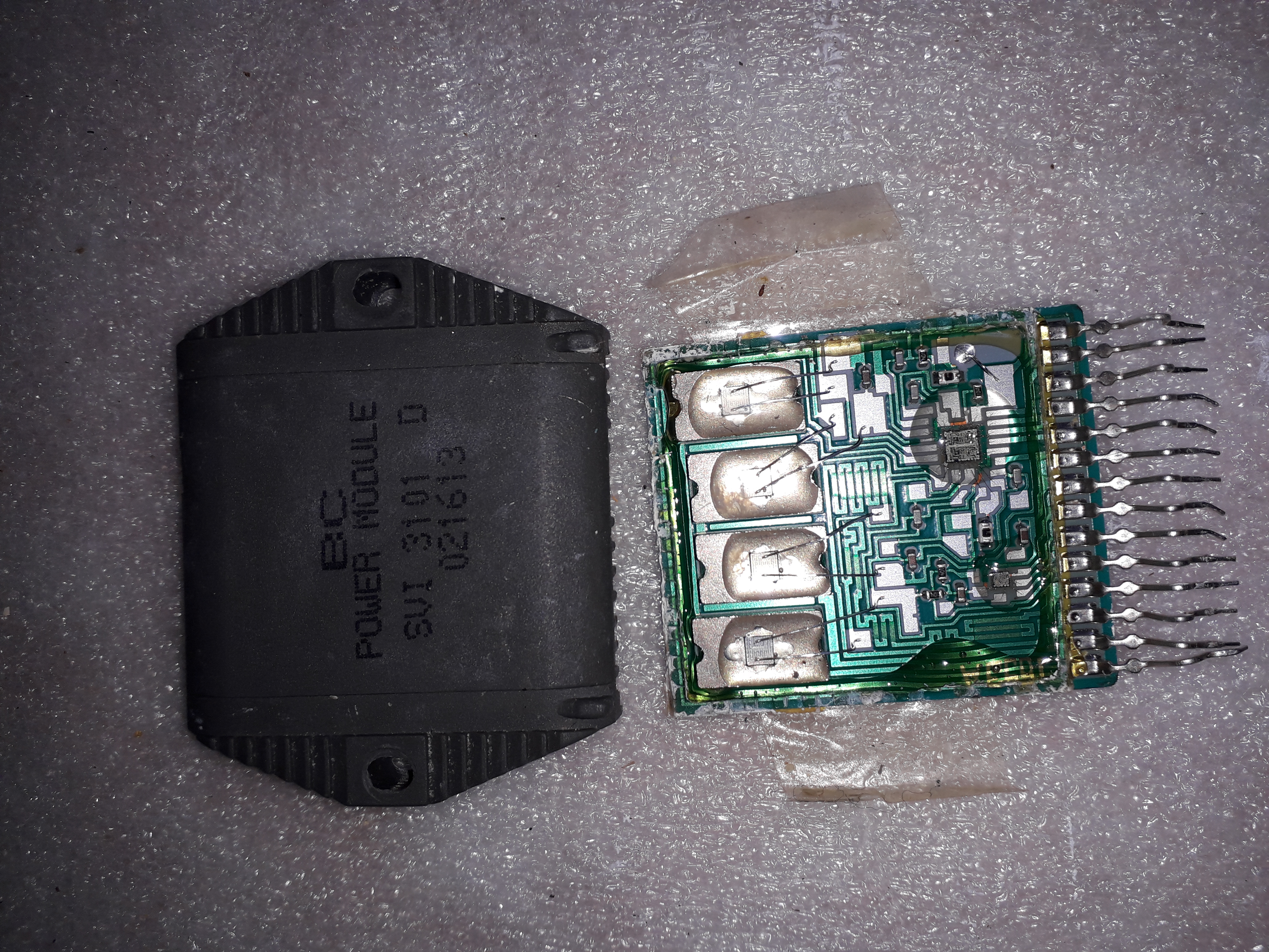

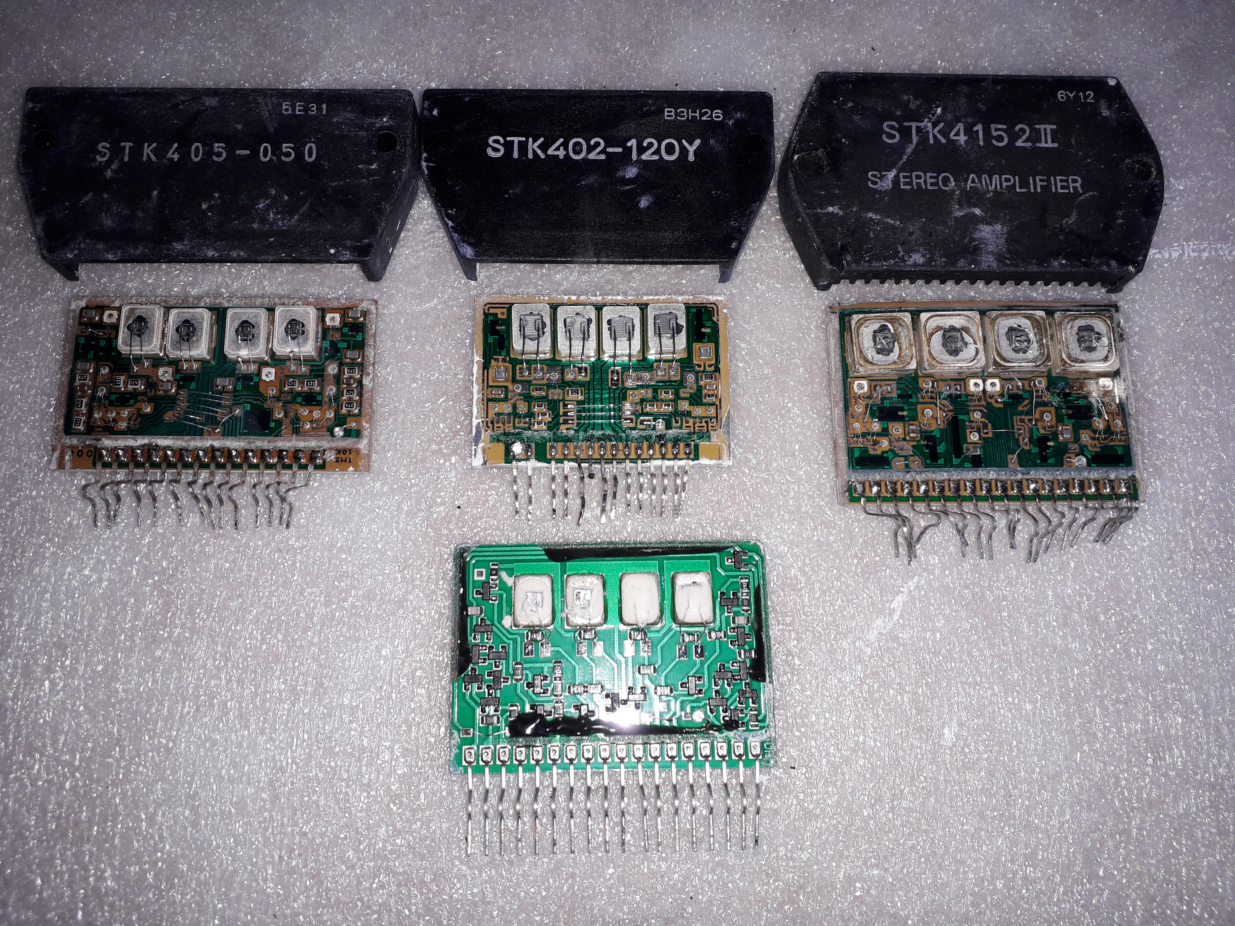

    Вот что в СТК (которая на зеленой подложке левая 4191 не проработала и суток) и СВИ
ID:	320807 Нажмите на изображение для увеличения.
    STK на зеленой подложке контрафактная и ее внутренности особого интереса не представляют. Да и SVI уже не раз попадалась во вскрытом виде, несмотря на то, что Алексей их тут многократно заклеймил.
